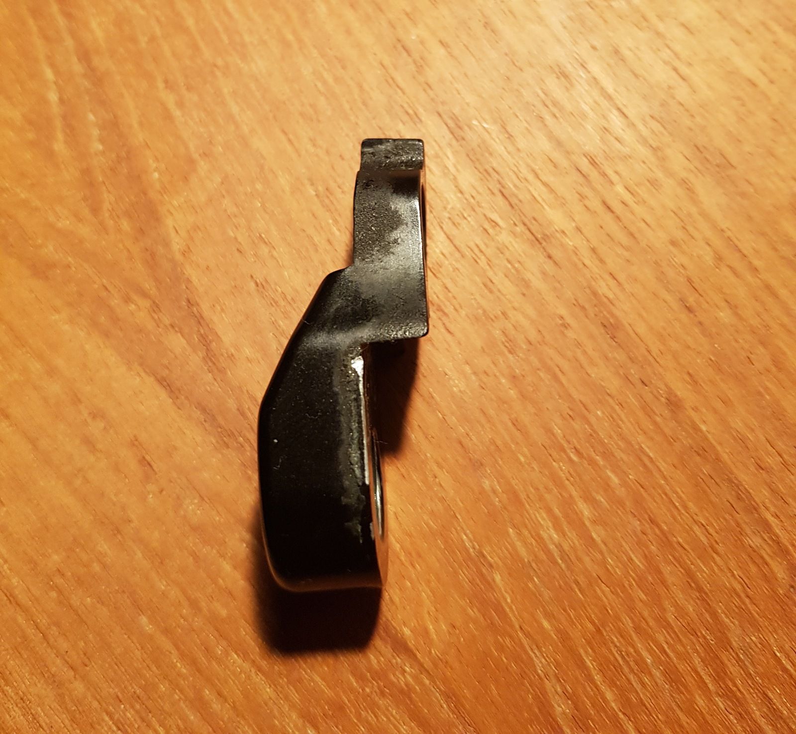

Verkar som Marino glömt att skicka med ett växelöra och nu är jag utan :(
Är det nån som kan "låna/sälja" ett till mig? Jag har ett par på väg men det dröjer ett tag!

aribr sa:
Jag beställde extra men det dröjer nån vecka innan det är hemma vid min dörr....
marino bikes the tråd!
aribr sa:
Vart bor du?
Du kan få låna mitt reservera eftersom jag ändå ska på Italien-semester tills efter midsommar.
Skicka PM om ebjudandet är intressant.

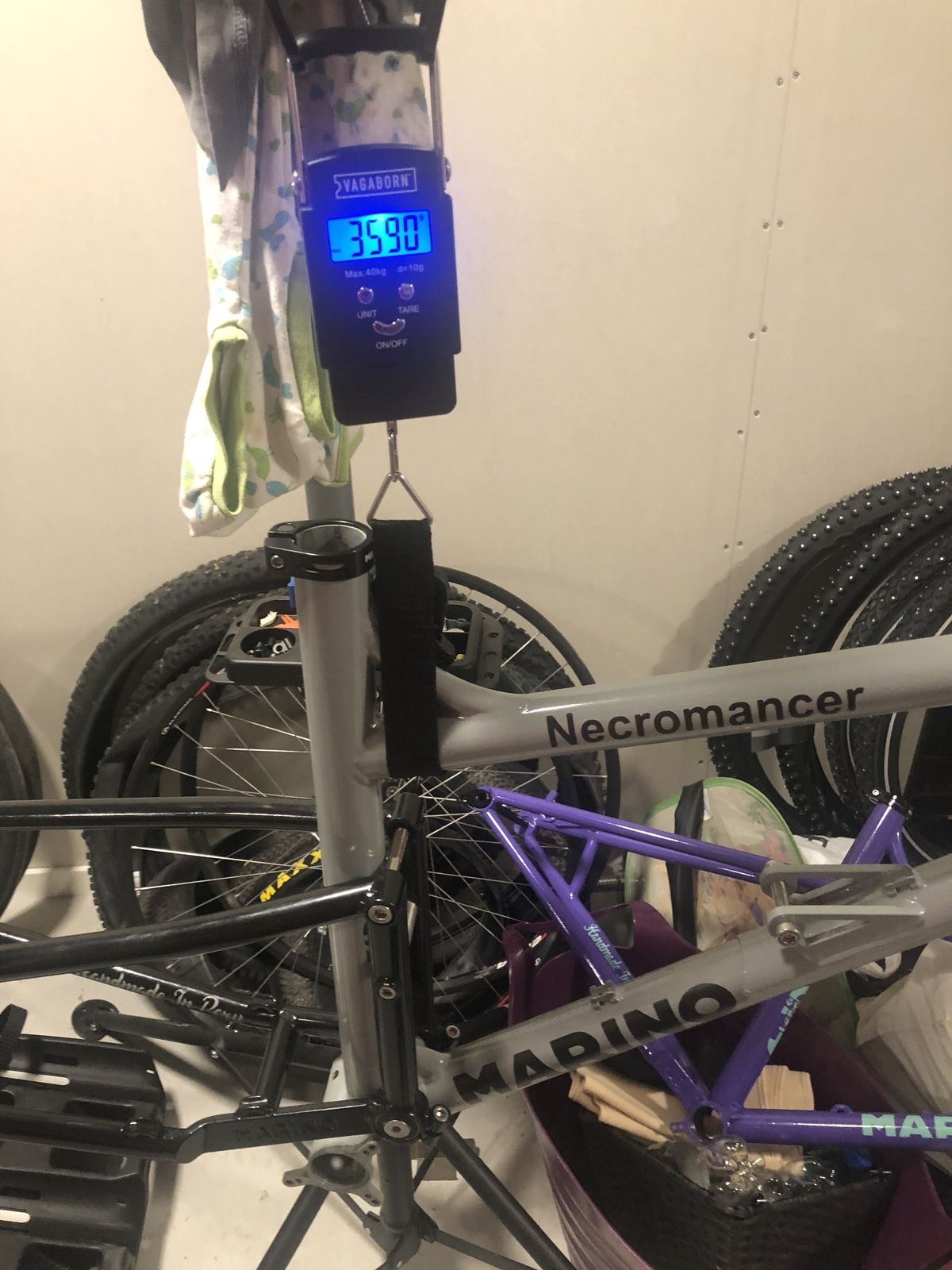

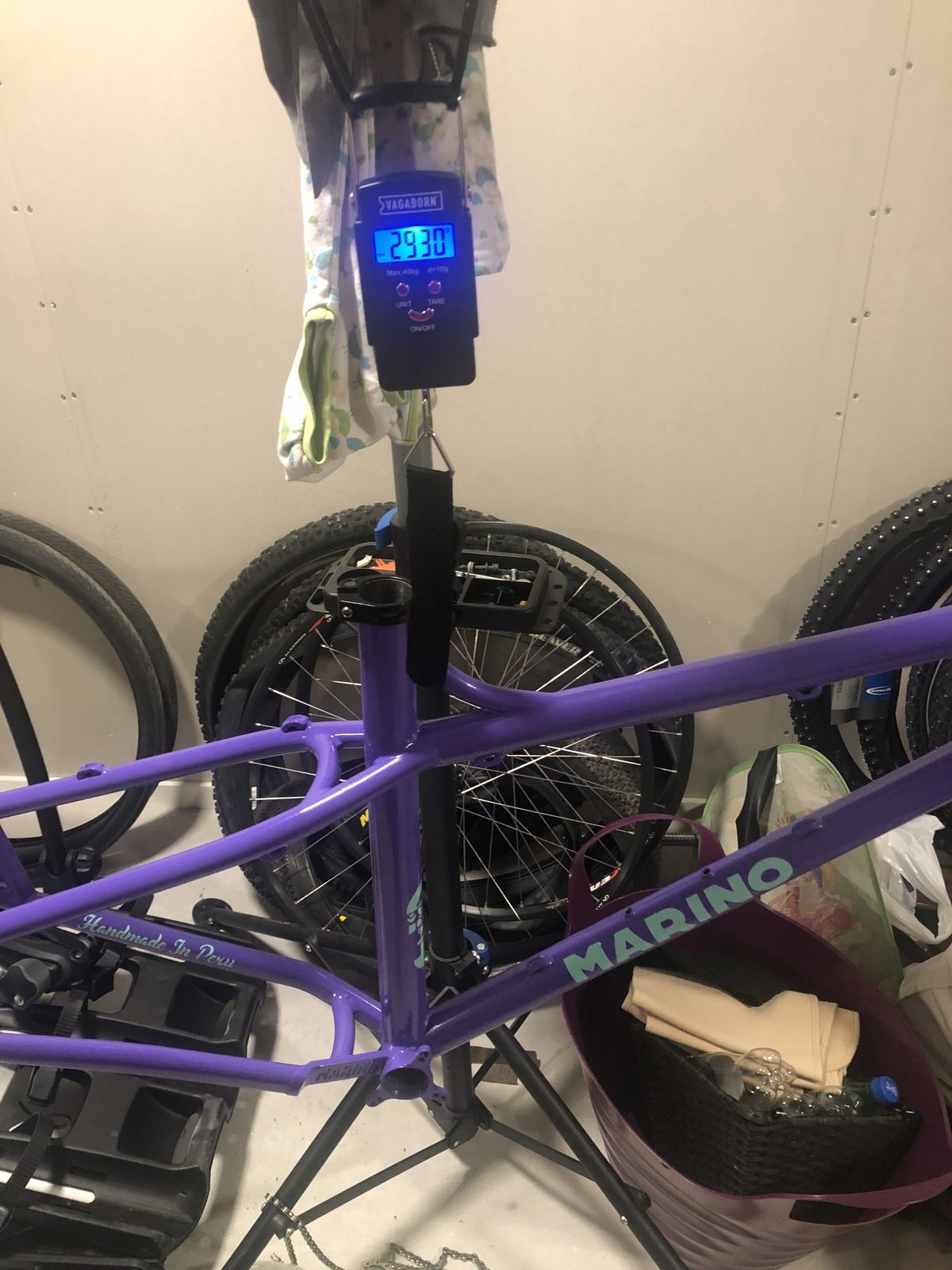

Blir väldigt sugen på en stål fs ram från Marino.
Ni som fått hem fs ramar, vad väger dom?
Hur lång tid har det tagit från beställningsdatum tills ni fått hem ramen?
Gordon sa:
Min vägde väl ca 3,6 kg om jag minns rätt. Från att beställningen var spikad, vilket i sig tog ett tag, hade jag ramen hemma på runt tre veckor. Grymt nöjd med min ram

För er som funderar över vikten så...
Ht 29”
FS 27,5”
Båda ramarna är väg med sadelklämma, bakaxel och växelöra.

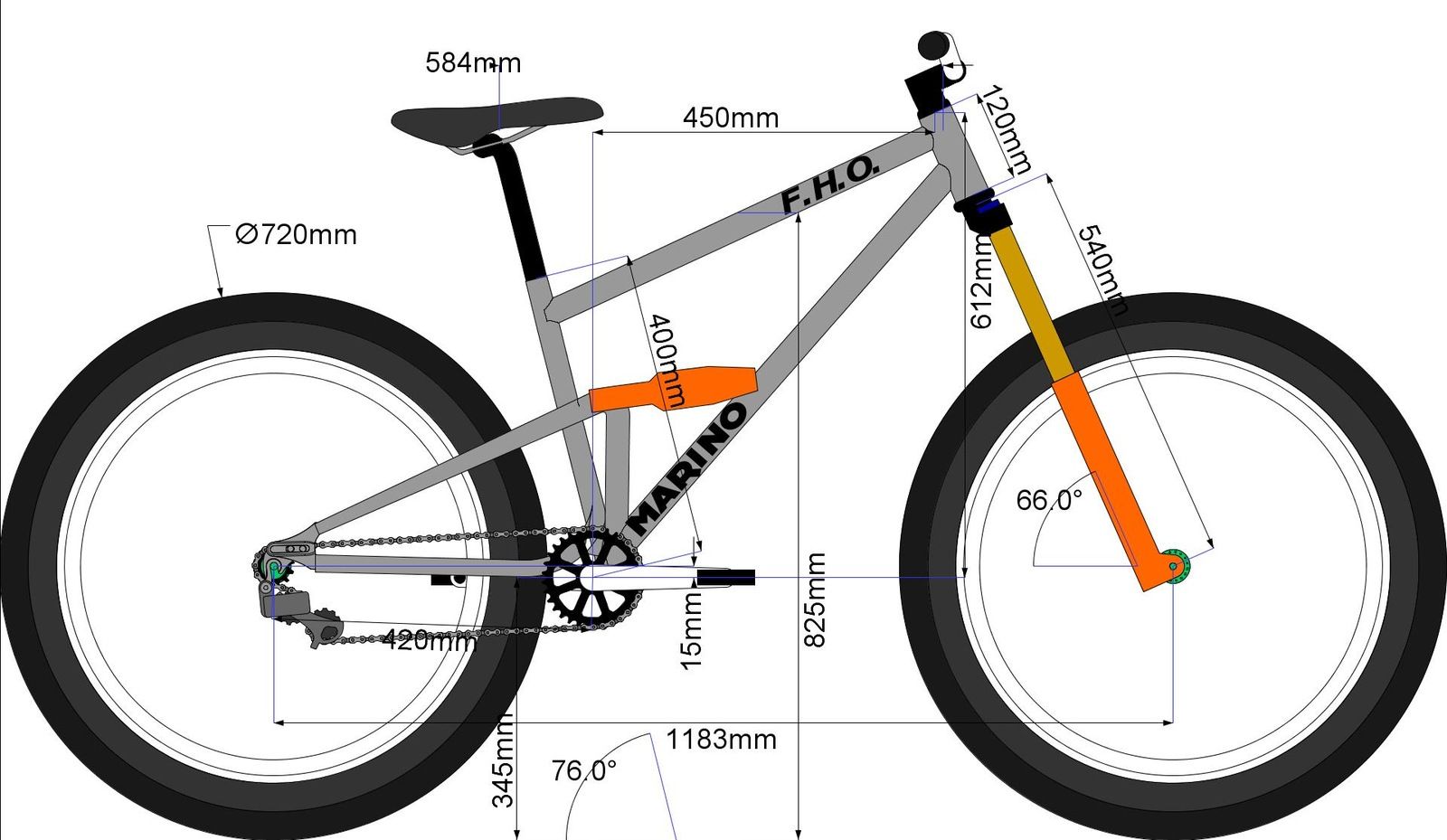

Spännande!

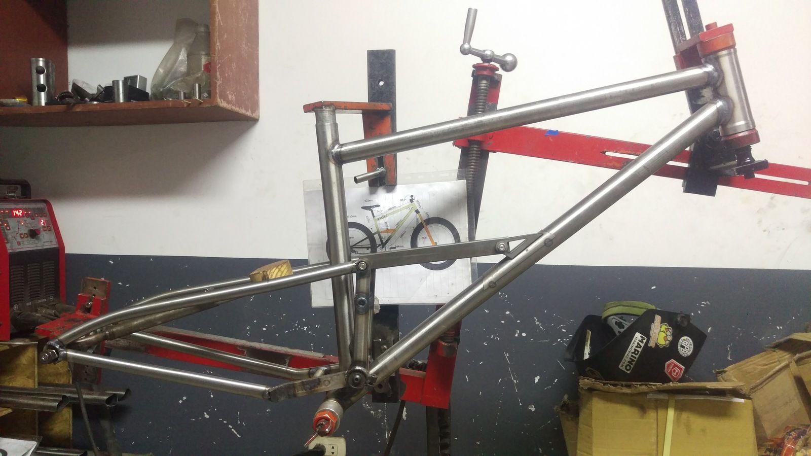

Nån som är sugen på en Marino FS utan väntetid? Han har några kvar med denna geo som är klara och ska bara målas.
Om nån hoppar på blir frakten lite billigare också :)
Han har börjat svetsa på min FS ram idag, blir kul att se hur den blir.
Jag kanske är intresserad. Har försökt komma i kontakt med Merino bikes via FB men inget svar än på ett par dagar.
Är det sliding drop outs, den varianten han gör som man kan köra från 440-420mm?
Slaglängd på dämperiet?
Tjena. Ja sliding dropouts! Tar 200mm dämpare, 57mm ger 140mm slag.
Jag har skickat ett mail till Marino, men du kan prova på mailen (finns på hemsidan).

Jag hade egentligen tänkt mig en med 120~130mm slaglängd för att para ihop med 130~140 gaffel och 29” hjul.
Men det kanske går att lösa med en kortare dämpare eller blir bb droppet på tok för stort då (120mm bak och 130mm gaffel)?

Gordon sa:
Sätt dit en 200x51-dämpare och en 140-gaffel så är du hemma!
Tittade lite slarvigt på geon ser jag. Tyckte reachen såg ok ut men ser nu att effektifa toppröret är lite för kort för mig (är 181cm).
Hade ju varit smutt att slippa vänta men får nog bli lite väntan ändå.

Nu är iaf HTn klar!

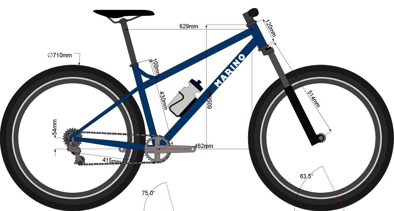

Då var det min tur att hoppa på marino tåget, mailade honom precis får vi se när han svarar.

jofahjalm sa:
415 mm kedjestag är vågat!
geometrin är en kopia från btr ranger och den har okså 415 mm kedjestag, är ingen specillist på det här med att bygga ramar utan fått hjälp med det.
glitch sa:
MtbIte sa:
Kul! Det där blir 27.5+ hjuling eller?
Filar på en 29a själv
yepp blir en 27,5, ahh kul att du okså är sugen på en :D jag kan som sagt inget om att bygga egna cyklar så får hjälp med den biten.
