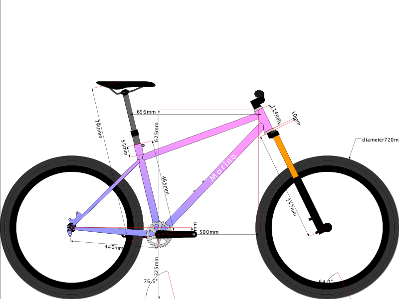

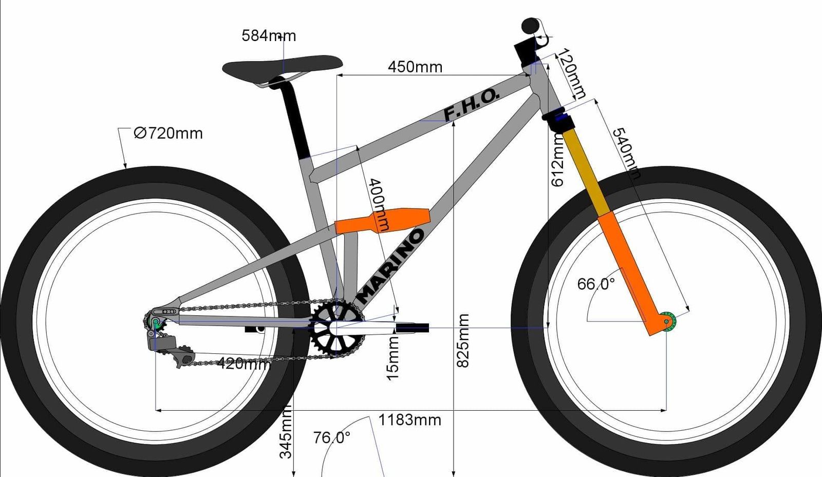

Efter att ha snackat med herr Marino några dagar så tror jag äntligen den är beställd ,. Några ändringar gjorda sen senast.

Grymt men du ska inte höja bb et lite 301 är lågt 310 känns mera lagon i skogen eller köra med 170 vevar det funkar ju det med :)
marino bikes the tråd!
EST sa:
Var ser du BB höjden I den skissen?
har mailat Marino ett förslag med lite vinklar som jag ville ha som utgångspunkt för några dagar sen men inte fått svar :(
happymtb.fr sa:
glitch sa:
Om du är en kvinna på 163cm så är detta cykel för stor.
310 är en bättre bb-höjd om du frågar mig
Hahah ja i det läget hade det nog kunnat bli jobbigt stort.
Tror kanske jag ska lugna mig lite med reachen och gå ner på 460-465.
Min Transmitter har 42 i BB drop som jag antar att de räknat på 27.5x2.8" hjulen som är standard. Det ger också 320mm i BB höjd och jag trivs rätt bra med det. Lagom för att inte slå i så ofta.Tror 310 kan bli lite väl lågt.
Nu är det ju räknat med motsvarande 29x2.5" däck.
Sannolikt kommer jag köra 29x2.35 som ger diameter 741.38 så säg 742 / 2 - 55 = 316 i bb höjd.
Så om jag ökar BB drop med 5 blir det 311 i bb höjd - men då blir det ju runt 300 med 27.5x2 8 däck som jag också kommer köra med vilket känns väldigt lågt.

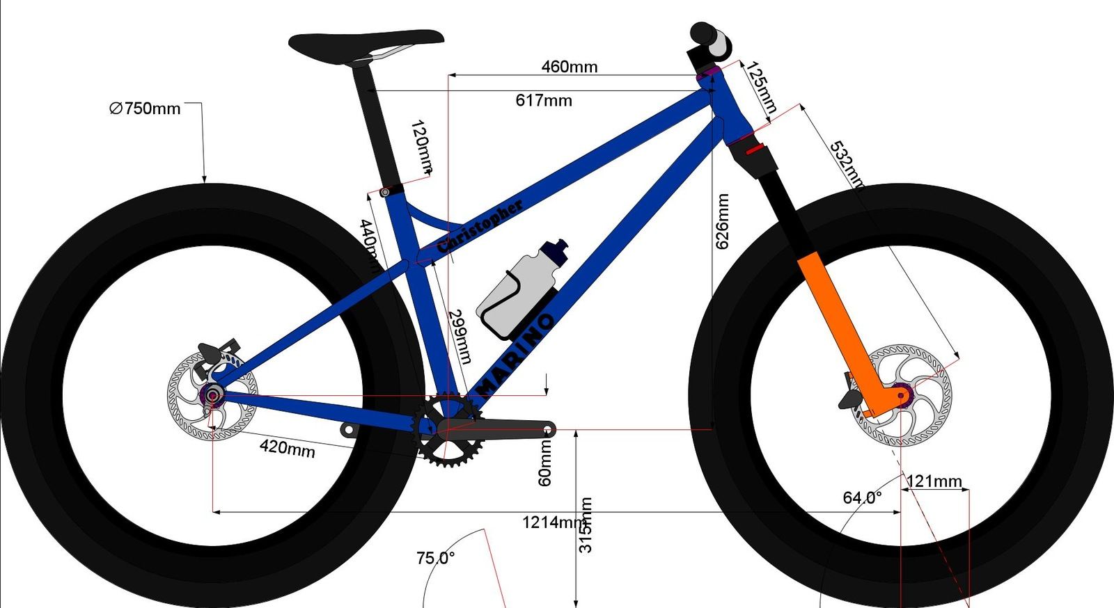

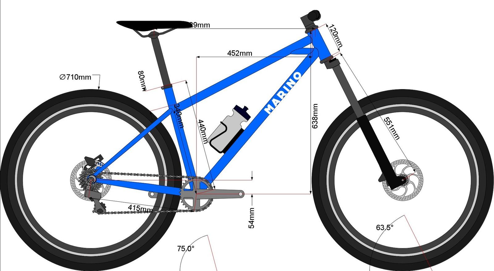

Så här då? Några tankar?
Är inte ett konstigt kort? Jämför jag med andrs hojar med liknande reach och hjulbas t.ex. bardino är ett mycket längre?
EST sa:
Min är ju 610 där din är 617 å jag är 173 å min är inte kort för mig men det är väl smaksak?
Fast jag är 181 :)
Så jag försöker förstå lite vad som påverkar ETT och varför jag får så kort när måtten i övrigt är så lika andra ramar i övrigt men de har 630-650 ETT.

glitch sa:
EST sa:
Fast jag är 181 :)
Vinkel på sadelstolpe spelar ju in en del. Även gaffelvinkel i viss mån.
Ja, sadelrörsvinkeln. Prova göra sadelröret offset mot vevlagret och flackare sadelrör. Problemet då blir att den vill bakhjula väldigt lätt. Det blir ju också tajt med 420 kedjestag och 27x2,8.
Nice annars!

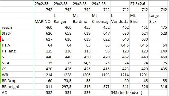

Bonzo sa:
glitch sa:
EST sa:
Fast jag är 181 :)
jomen det jag tycker är skumt att hojar med liknande vinklar på STA och HTA t.ex. Ranger har mycket längre ETT.

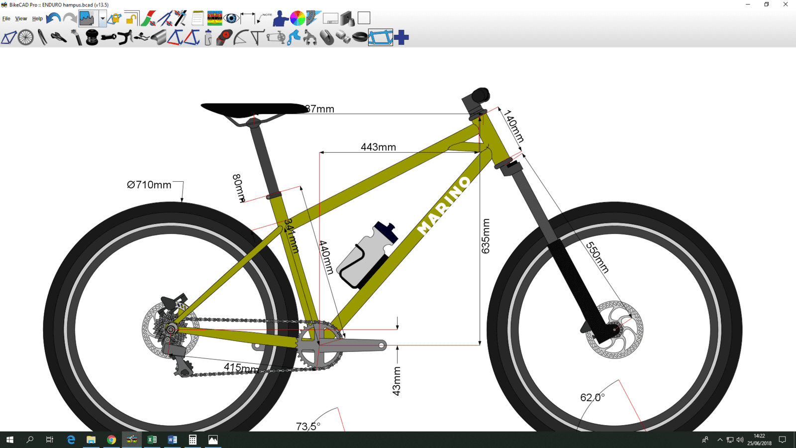

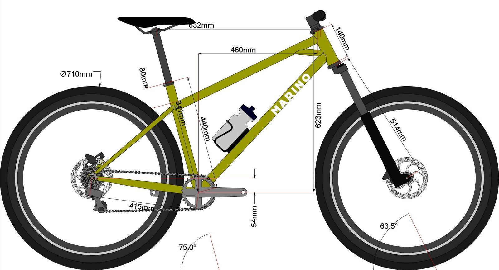

min ram är byggd efter en BTR ranger (Large) och ser ut såhär.
    140.8 KB · Besök: 117
MtbIte sa:
Precis, men det är 27.5" versionen.
Men du har ju samma ETT i din skiss som Rangern har i large, fast mycket kortare reach men det kanske är resultatet bara av att du har ett store AC mått.
Det blir ju en triangel mellan vevlager, styrrör och sadelstolpe. Så stacken spelar ganska stor roll. Egentligen mer än reachen för just ETT. Men ETT är ju inte nödvändigtvis ett bra mått. Det beror ju på hur långa ben du har. Avstånd mellan styre o sadel drar ju iväg ännu mer med en flack sadelrörsvinkel om du har långa ben.
Alltså. Din sadel kan vara en bit över ETT-höjden.

Ha! ? Inte för att jag plankat din geo rakt av men jag slängde ihop den här igårkväll, innan någon undrar så ja jag är lång..
Än sålänge är allt på prototypstadiet, prio ett är att få min Starling och börja ösa djävel på den.
