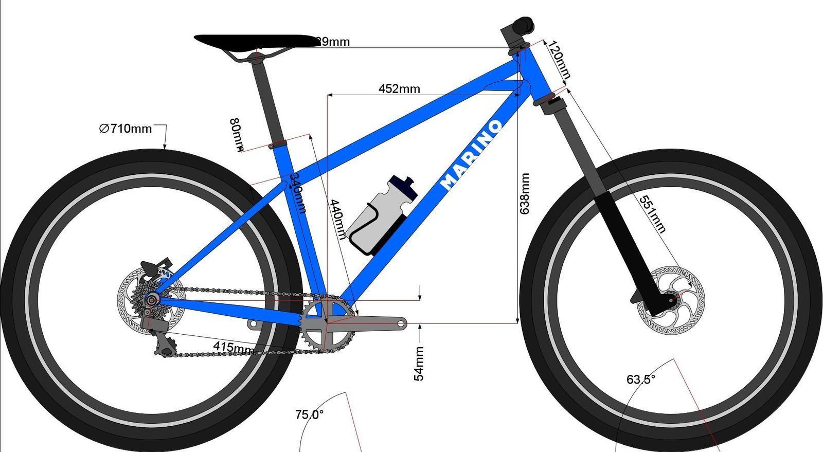

Behöver happy hjälp , ska köpa gaffel och undrar om jag kommer fucka upp geon på hojen med en 140 mm eller om jag får nöja mig med 130.
Hittat ett grymt bra pris på en pike rc 140 tejpad ... Kostar lika mycket som en yari .
Jag fattar inte helt. Gaffeln på den bilden har en ATC längd på 551. Om inte jag har fel (har hänt) så har en 27.5" Pike med 160 slag en ATC längd på 551...Du frågar dock om 140 vs 130 slag så det är något som inte stämmer tror jag.

Du har rätt om man kollar här nedan , såg nu att jag bifogade fel bikecad i senaste inlägget och att i den aktuella så är ATC 532 men jag sa till han att bygga efter en pike 130 mm så jag hoppas han gjort det.
542mm - 26"/160mm travel, 542mm - 27.5"/150mm travel, 551mm - 29"/140mm travel
marino bikes the tråd!
MtbIte sa:
aribr sa:
MtbIte sa:
Ok. 140 vs 130 är ingen större skillnad iaf. Det många glömmer är att en HT kommer ju bli mindre flack iom att gaffeln körs med sag, 20-30%. Kör du 25% sag på en 140 gaffel blir den statiska geon den samma som om du kör 20% på 130, men du får mera slag när det blir stökigt.
Om man bortser från sag så blir cykel ~0.5° flackare, bb höjden ökar med typ 6mm och reach blir några mm kortare, inga stora ändringar enligt mig.
