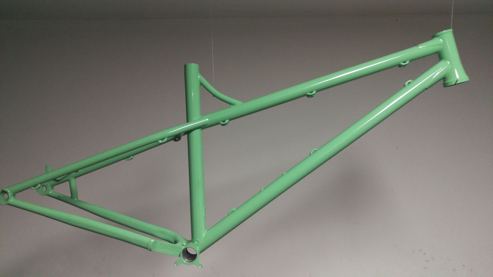

Vadå funderar på? Klart du ska slänga ihop en byggtråd!
Ramen blev mucho fet??

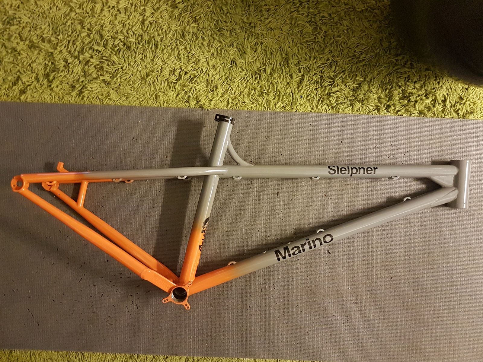

Min dök också upp idag...
Men Mr Marino har nog varit lite stressad, 142 mm istället för 148 mm som jag beställde :(

Fick svar från honom, han skulle skicka ny 148 mm axel, sen tyckte han att det bara var att bända isär. Känns som det är hyfsad risk att bakdelen blir osymetrisk, vad säger Happykollektivet?

Värt ett försök tror inte det är nån fara för ramen däremot är ju frågan om den går ut lika mycket på bägge sidor är ju bara 3 mm på varje sida den ska ut så inte speciellt mycket. Sen är frågan ifall man får i axeln eller om det skevar för mycket går säkert att fixa men trist på en ny ram. Har du hjul redan så testa å låna en axel av en polare. Har man tur funkar det utan problem.

Behövde mest lite mentalt stöd för att göra det bara ;)
Det var inga större problem, hjulet hoppade på plats med ganska lite kraft och även axeln gick in utan problem. Vid infästningen mot BB var det i stort sett helt symetrisk mot fälgen men uppe vid sadelröret var hjulet mer ocentrerat... men det känns mer som att ramen generellt sett var lite off, men det var ju åtminstone på rätt ställe, där var det gott om plats.
Väntar på gaffel men sen får jag väl testa hur det känns, se om den går som en krabba ;)

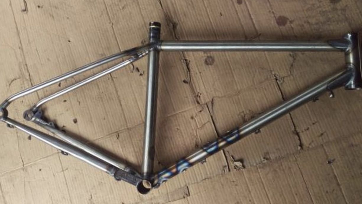

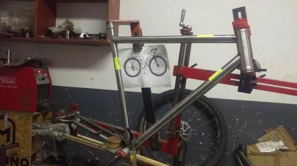

Min ram börjar ta form. Som tur var så påminde jag honom om att jag ska använda 12 mm axel till min gaffel, annars hade det blivit 15 mm

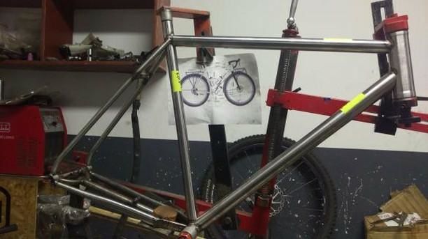

Min är ju typ en kopia av en Surly Midnight Special vilket är mer en vägcykel än gravel. Iaf om man ser till ramgeometri.
Eftersom jag är Jofakort så stämmer det;)
Tog inspiration från en Cotic Roadrat till min ram men har flackat ut HA lite och förlängt CS med 1cm för att kunna köra 29x2,2” om jag vill gå all in på xc istället.

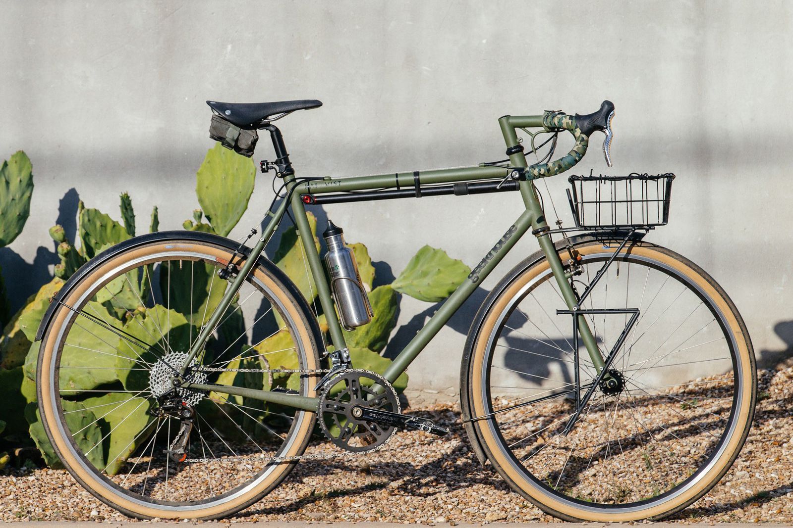

Ska man strunta i svart gaffel och köra militärgrönt all over? Det här såg ju trevligt ut...
