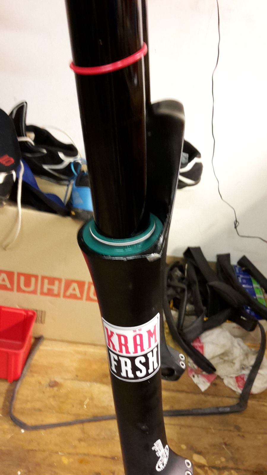

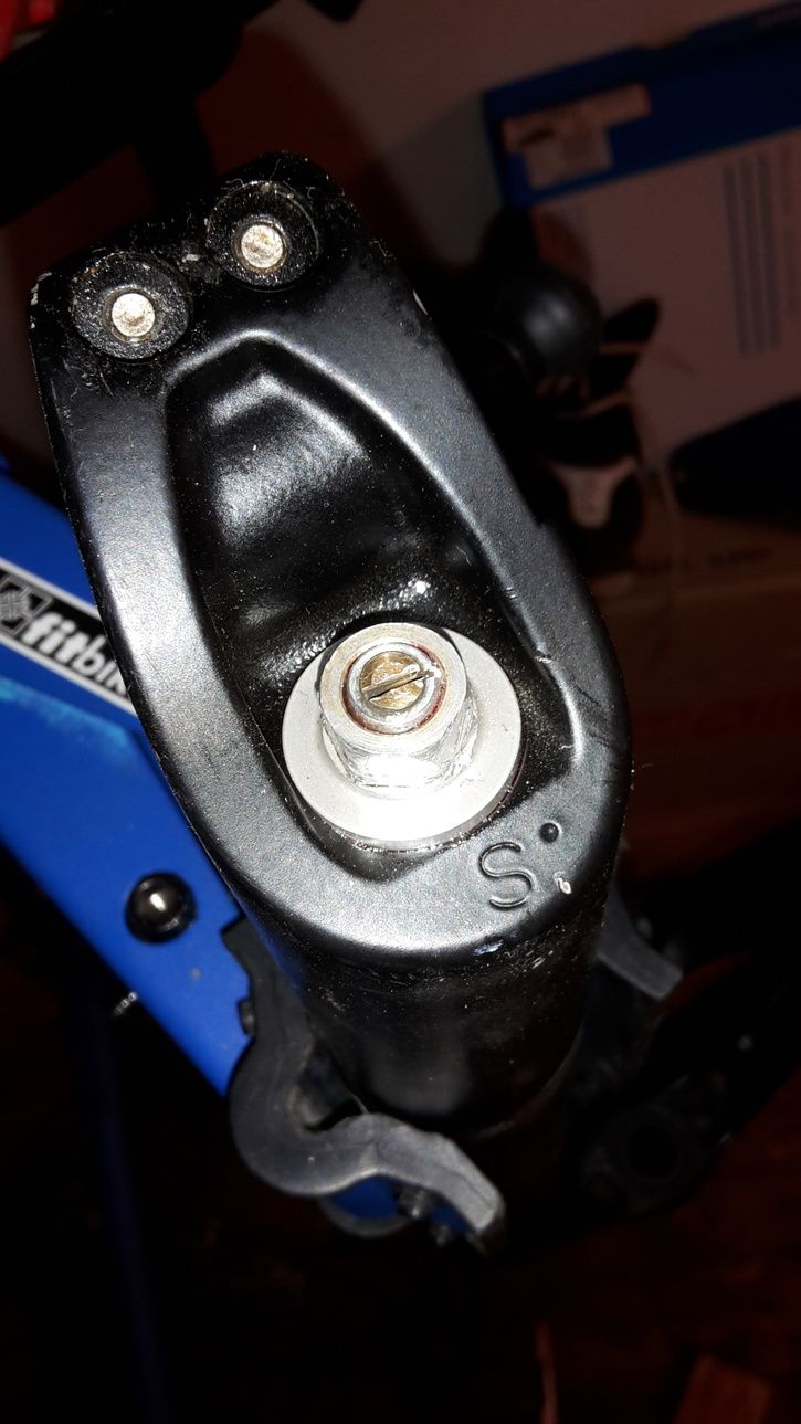

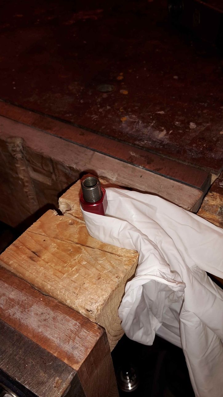

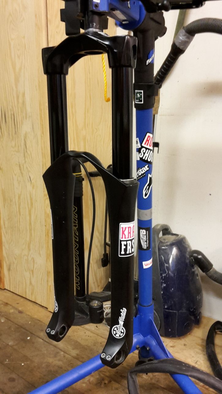

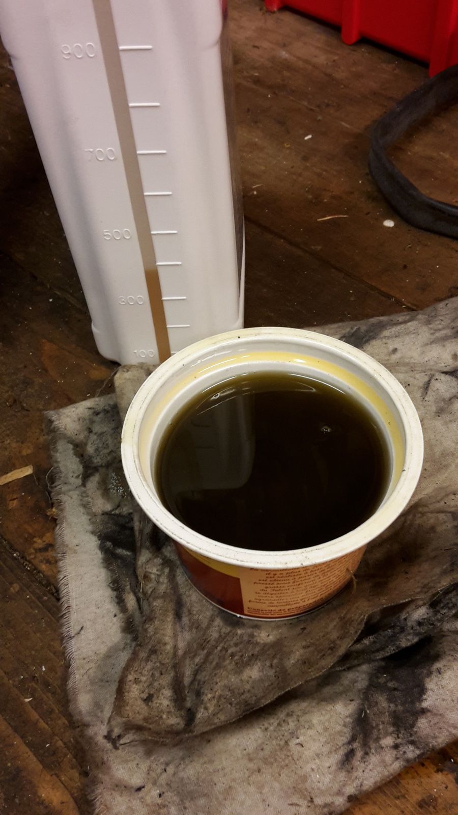

Jag har börjat läsa och det verkar som att nan ska ha lite luft, typ 20-30psi i +kammaren sen minst 3 till 4 gånger det i den negativa beroende på hur mycket slaglängd man vill ha (jag ska köra den runt 130mm). PAR kammaren ska man ha mycket lite luft i, typ runt 5-10 psi (eller kanske mer för min del eftersom den kammaren blir redan komprimerad om jag kör med reducerad slaglängd) för att motverka bottningar.
Det som jag har inte klurat ut är vad jag ska göra med den positiva kammaren på dämparsidan...
