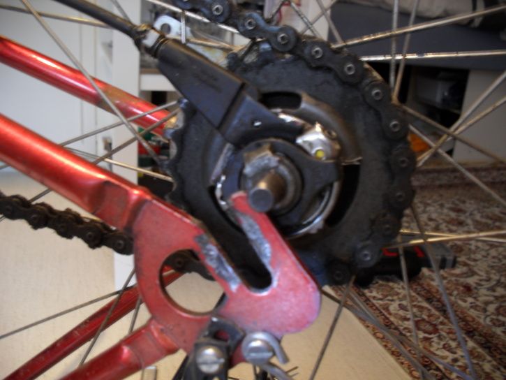

Hej!
Jag bytte däck på mitt bakhjul och efter det får jag inte i några växlar. Jag har satt tillbaks allting som jag mindes det satt, men något måste ju vara fel. Några idèer på vad?
/r
Meck-fråga. Strul med växlarna

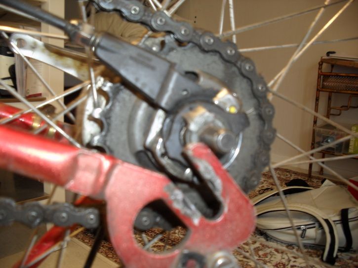

Ja kedjan sitter rätt. Jag tog loss hjulet lite så man skulle se bättre tog lite bilder.
Det är ju en slags plast-ring och sen en Metallgrej med en "flik" utanför den ringen som jag är ganska säker på är problemet. För de står lock och en pil på ringen och jag förstod aldrig exakt hur dem skulle sitta.
Ursäkta de suddiga bilderna, hoppas det syns och att någon kan se vad problemet är?!
    80.2 KB · Besök: 40
    79.8 KB · Besök: 41

Det där är väl ett tidigt Nexusnav? Växeljustering ej nödvändig efter hjul och kedjejustering...
Rör sig växelanordingen bak? Ev kan du ha lagt vxlvajern fel där bak och därmed låser vajern rörelsen i navet. Det är lätt hänt och lätt fixat isf.
Fler bilder?

Problemet verkar ju vara just dem eftersom att hela den ringen som är innanför, där växelverksamheten äger rum, inte hålls på plats. Det är liksom som att när jag är där och trycker då fungerar det, men när jag ska sätta fast däcket så lossnar allt det ju, som om det är nån spärr eller något som jag missat...Men de kan ju vara nåt annat också, men jag antar att de där ska sitta på plats ändå. Inte hänga omkring som nu.
Jag vet inte vad det är för baknav tyvärr.
"Ev kan du ha lagt vxlvajern fel där bak och därmed låser vajern rörelsen i navet. Det är lätt hänt och lätt fixat isf. " Alltså, den ligger rätt först, men när jag ska sätta hjulet på plats hoppar allt loss...
Spärrbrickan, är det den som ska spärra/sätta fast allt? För jag tycker inte den gör ett skit? är det där problemet ligger?

Metallgrejen med en flik, dvs brickan, du har den väl utanför ramen? Mutter- brickan med flik- ramen- navet? Fliken ska sitta i gaffelöppningen...
På navet står det en beteckning, Nexus och nåt mer, sök på den beteckningen och du har svaret på just ditt nav :-)
    75.8 KB · Besök: 42

Det är väl ett nexus 7 nav. På själva navet sitter det 2 gula pilar som pekar in mot axeln. Du har motsvarande 2 gula pilar på "växelinsatsen" som ska på där. Pilarna ska peka mot varandra. På låsbrickan ska det också finnas gula markeringar. Dom ska hamna i linje med dom gula pilarna. Sen vrider du fast låsbrickan. Nexus 7 naven kan vara fruktansvärt krångliga ibland
Jag har tagit av och på många nexus-7 hjul men har aldrig behövt justera någonting efteråt. Du har antagligen råkat skruva på gängorna som vajern hänger i och därmed är vajern för slack för att kunna växla..
