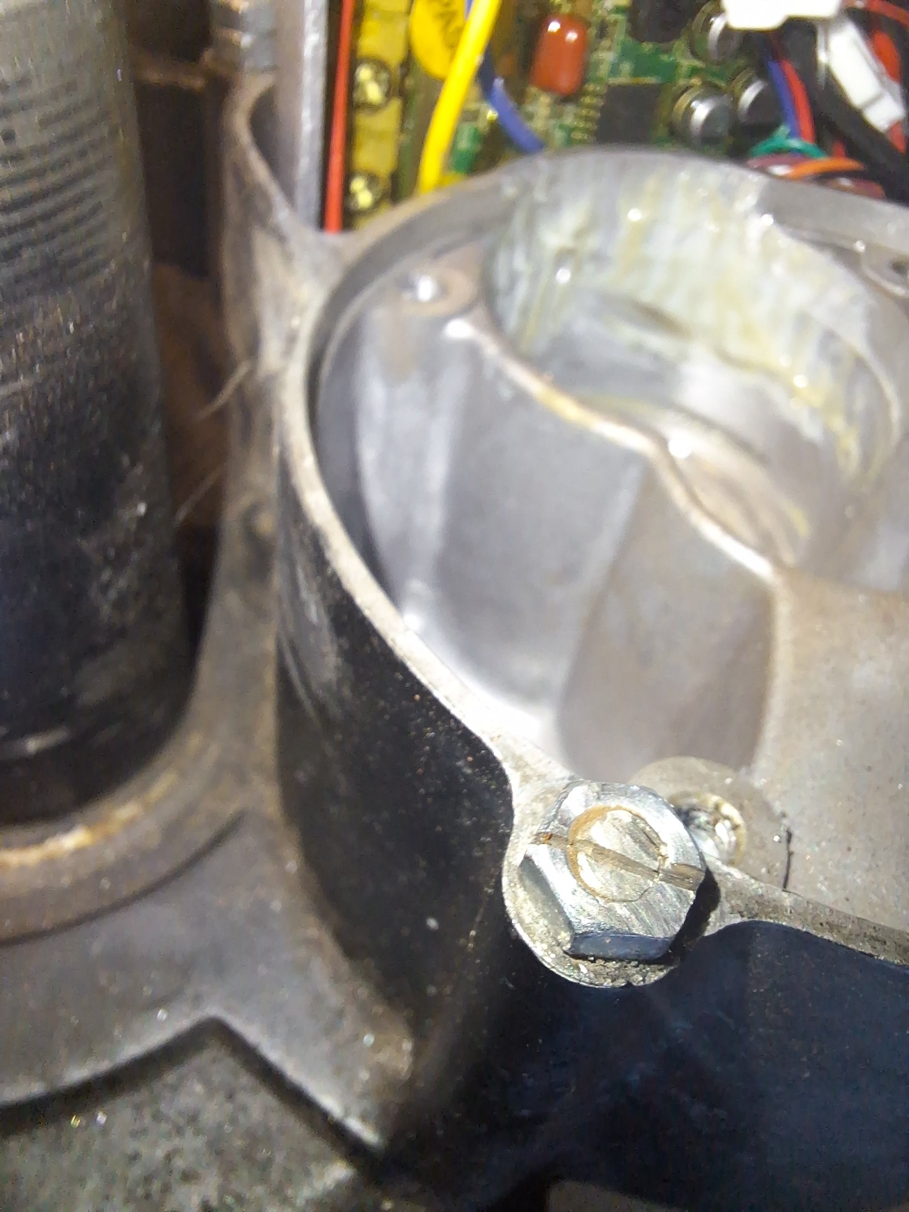

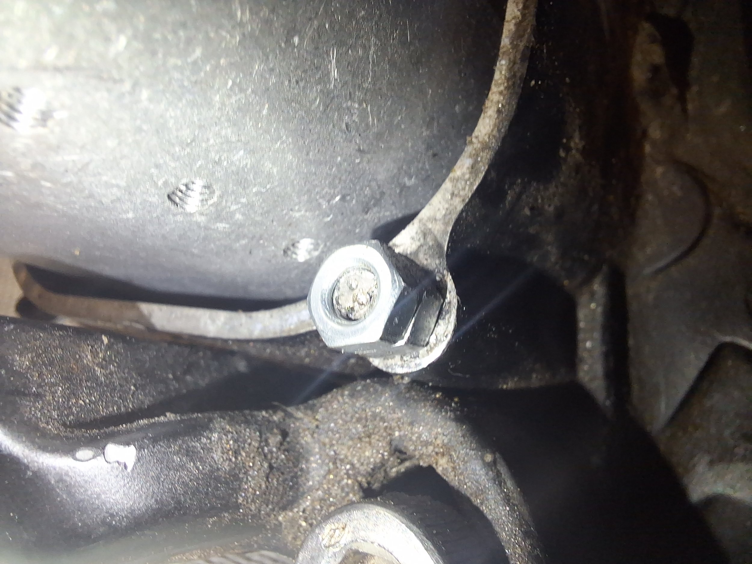

Så här ser de ut. De sticker ut en bit och jag satte på muttrar i det som återstår för jag trodde jag skulle kunna gänga upp mha en nedre mutter och sen mothåll med en övre. Men muttern bara slinter, den drar sönder sina egna gängor verkar det som. Sen försökte jag göra en springa med dremel. Den gick sönder när jag drog i de så den delen av skruven är också förstörd
Själva huvudet tog jag bort med en dremel när alla försök att få grepp om det hade misslyckats. Då kunde jag ta bort locket och försöka angripa det som stack upp. Men utan framgång.

Verkar som att skruvarna ärgat fast ordentligt och du har redan gjort vad jag tänkte så du har nog rätt i att det som återstår är att försöka borra ut och det är inte lätt.

Envis rackare! Och smått.
Jag hade nog testat att föröka borra ur den med en typ 2.5mm borr och hoppas att den kollapsar och går att pilla sönder utan att gängorna i godset blir allt för sabbade. Om dom skulle bli förstörda kanske du ändå kan lyckas rädda upp det med en helicoil i lämplig storlek. Pillrigt!
