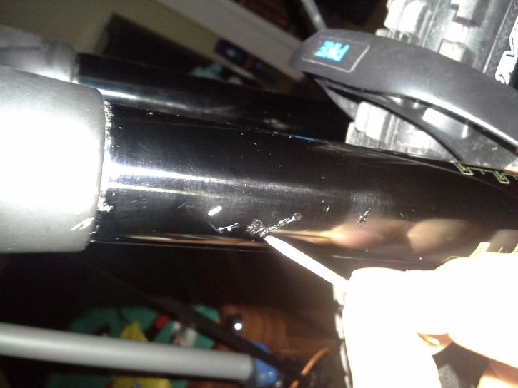

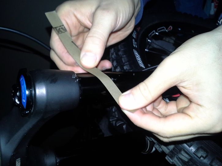

Körde lite illa och drog hela höger gaffelben i en sten. Repade bland annat innerbenet och graderna var för stora för att köra vidare. Till saken hör att gaffelbenen är svarta vilket gjorde att skadorna blev väldigt synliga och eventuell slipning riskerade att matta ner färgen.
Skadorna
Steg 1.

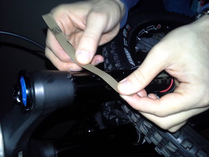

Våtslipa ner graderna försiktigt med kornstorlek och ordningen 1000k -> 1500k -> 2000k
Steg 2.
Nu provade vi en billackeringsstift och applicerade färgen med en tandpetare. Möjligt att resultatet hade blivit ännu bättre med nackellack då stiftet var lite segt (gammalt).
Steg 3.

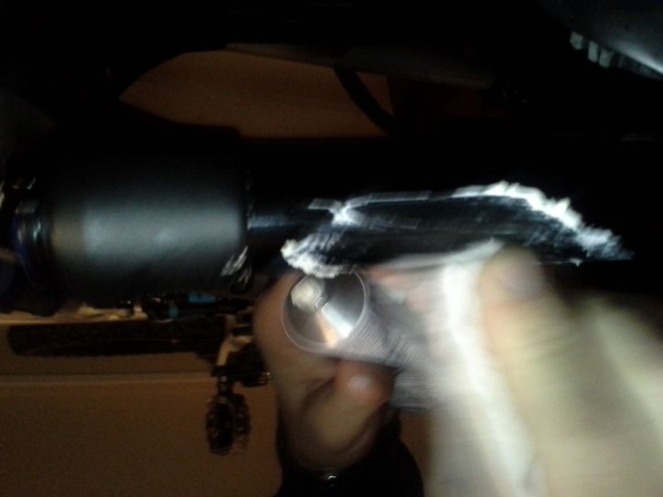

Slipa försiktigt ner den nya lacken med våtslippapper (och vatten såklart) med kornstorlek och ordningen 1000k -> 1500k -> 2000k
Steg 4.
Sedan är det dags för lite polering med Metallpolish för krom.
Slutresultat
Helt lent och fint. Vill jag vara überpetig så fyller jag i de ljusa partierna med liiiiite nagellack och gör om proceduren om det ska bli lent som en babyrumpa. Men nu är det nära nog perfekt faktiskt!
Kostnader:
3st våtslippapper 6kr/ark
Lite polish och något lack.
/Jack
Cred till UrTomas som kläckte idén :)
Edit: cred och kostnader

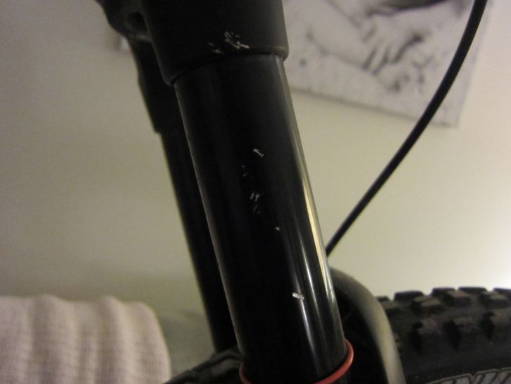

Den här tråden gjorde ett så starkt intryck på mig att jag valde att repa mitt eget Pikeinnerben idag. Skadan är just såpass att man kan känna den. Är detta något man behöver behandla?
[mekguide]Repade innerben på RS Pike (de svarta)
Den stora frågan är om det sticker ut något? Men för syns- och säkerhetsskull så kan du ju offra 18kr och genomföra ovanstående guide.
Sambon kanske har ett svart nagellack?
Jag sitter och beställer hem slippapper nu. Det kosmetiska gör mig inget och det är ytterst lite i strukturen. Jag är lite rädd för att köra större skada än nytta när det kommer till funktionen. Det känns däremot bra att ha papper hemma till den gången då man verkligen lyckas ställa till det.

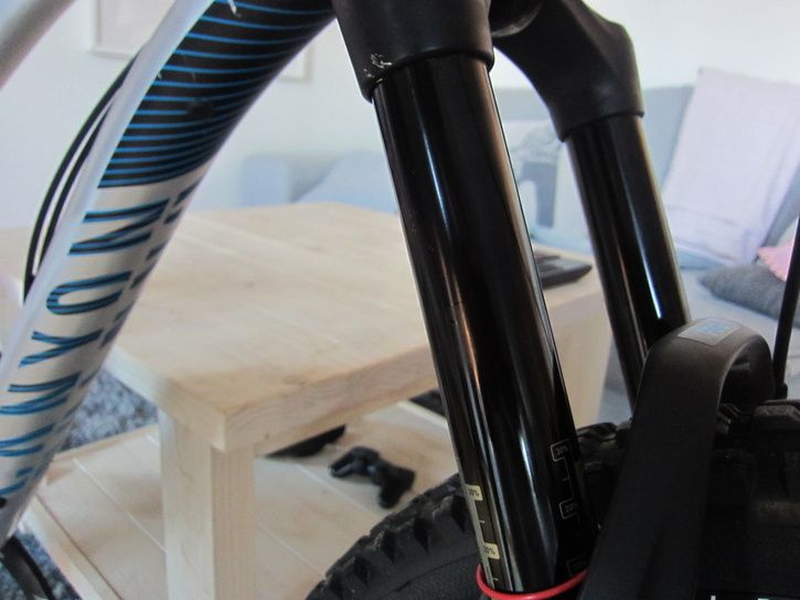

Att polera en aning skadar nog inte. Men att vara så ambitiös som ovan orkar åtminstone inte jag vara. Min Revelation har ett gäng hårfina repor efter en mektabbe som jag tänkte låta vara om jag inte märker av något särskilt, ex oljespår för att skrapringen tagit skada.

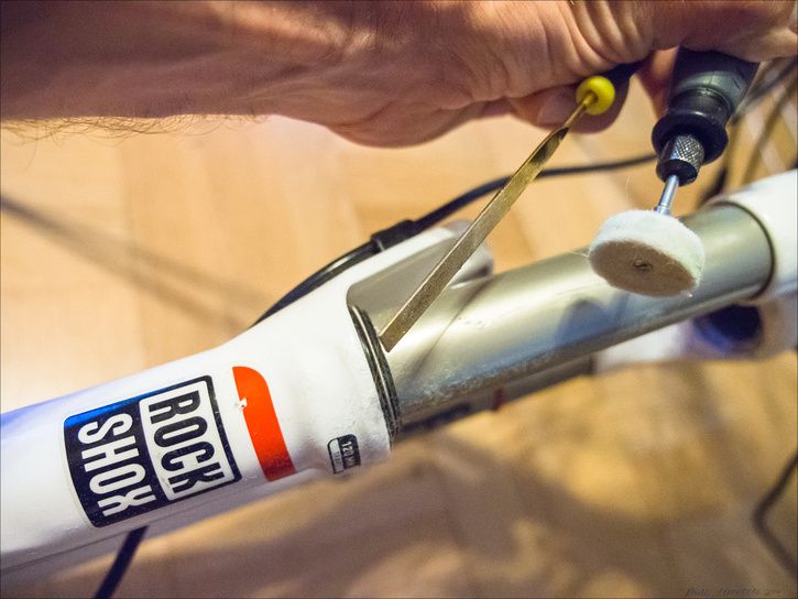

Har fixat min gaffel nu, använde tre saker: epoxy, diamantfil, dremel med poler-rondell.
Filade lite först så det värsta skulle försvinna, sedan på med lite epoxy, vänta, skar bort det värsta överskottet, diamantfil igen, polera med Dremeln. Blev rätt bra tycker jag, inte helt kanon men väldigt mycket bättre än att låta det vara :) och det gick rätt fort också, bra bra. Då kanske gaffeln håller ett tag till.

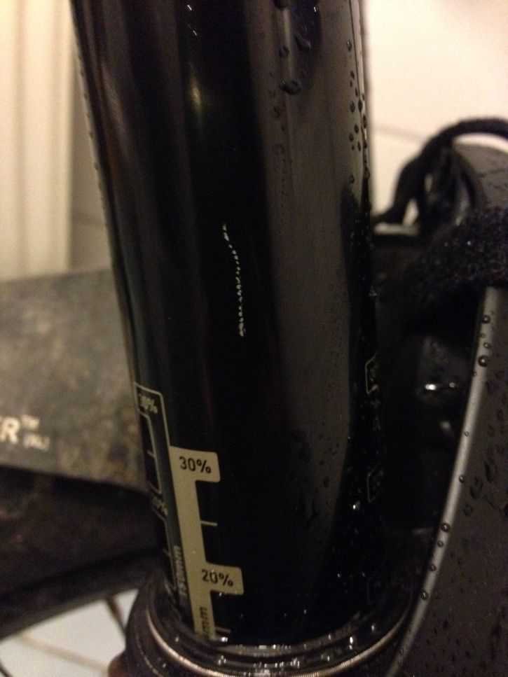

Perfekt! Gjorde en lite dålig landning bland stenar och lyckades pricka några med gaffelbenet. Det här känns ju som en relativt enkel och snabb lagning. Har någon som täppt till reporna med billack någon uppdatering om hur bra det håller?
