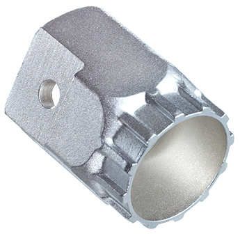

hej ,ajg har en fråga angående verktygen. på biltema finner man två verktyg med olika namn men ser lika dana ut. artikel 27-026 respektive 27-027
Jag har tänkt åka och inhandla nödvändiga verktyg för att kunna meka mitt hjul själv och jag undrar om något av dessa är istället för oxrs hemmagjorda verktyg?
Eller är de båda till att ta av kasseten på olika modeller?
Finns det något annat verktyg för att ta isär innerdelen av bodyn om man inte har tillgång till 2mm plåt och vinkelslip?
Mekguide: serva Shimanobody
Båda verktygen är för olika standarder av kassettlåsringar, HG är den vanligaste på MTB. Dvs. båda verktygen är för att ta loss kassetten från bodyn.
Mig veterligen finns inga verktyg att köpa avsedda för att skruva isär bodyn, det är ju inte ens tänkt att man ska skruva isär bodyn...

Istället för att tillverka ett specialverktyg så går det att öppna bodyn med Biltemas kassettavdragare om man vänder på den.
Archive_Product_images_27_Large_27-026_l.jpg ht=339
Använd quick-releasen för att hålla avdragen centrerad.
Jag använde rikligt med litiumfett på lagren och en lätt kedjeolja på klackarna när jag servade min.
Om jag skulle göra om det så skulle jag välja ett tunnare fett eftersom hjulet nu har en tendens att följa med kassetten när man snurrar vevarna bakåt och håller upp bakhjulet från marken. Men det märks ju inte när man cyklar.
