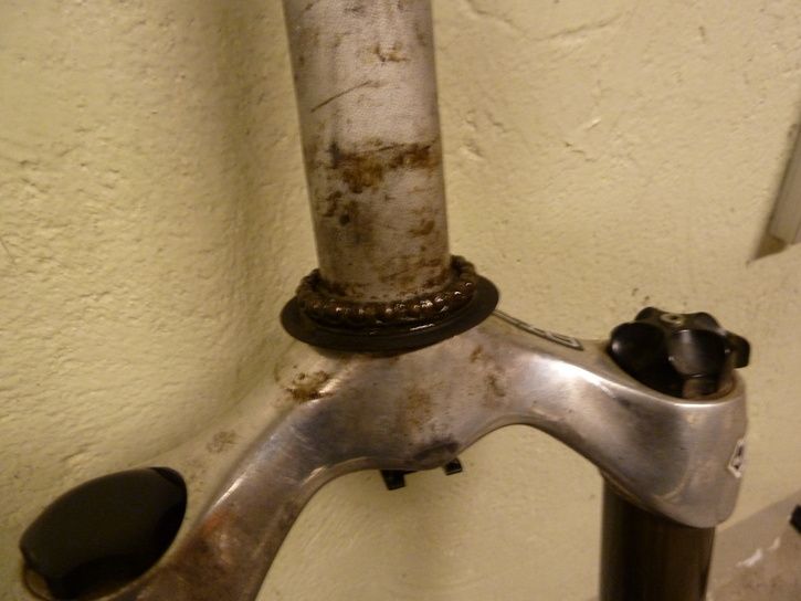

Jag har låtit LBSen montera min gamla Marzocchi Bomber gaffel på en White hardtail. När jag ska demontera den räcker det dock inte med att lossa skruven för styrlagerspänningen och de två skruvarna som håller styrstammen på plats, vilket räcker på en annan White hardtail med orginalgaffel som vi har (det fungerar även på en Scott Expert Racing).
Jag har knackat försiktig i överkant på gaffelröret, men gaffeln verkar inte vilja röra sig nedåt.
Behöver jag göra något mer (jag vet att meken sa något om att han behövde knacka loss lagerbanor (tror jag det var)? Vad i så fall?
    73.7 KB · Besök: 770

Om du petar upp den lilla "delade" ringen som sitter närmast gaffelröret så borde den du få loss gaffeln. Ta någon liten skruvmejsel eller liknande i "hålet" som är i höjd med "T" i RITCHEY i din bild.

Ja och sen är väll lagerbanan som behövde knackas loss sitter längst ner på gaffelröret och är till det undre lagret. resten av delarna skall bara behövas pillas loss.
mekhjälp framgaffel demontering
Den där delade ringen är kilformad. Drar du gaffeln nedåt så spänner den ännu hårdare. Därför måste den bort först :)

Delvis. Röret måste ner en bit först.
Knacka till ordentligt på styrröret så att det åker ner några millimeter. Sedan kan du skjuta upp röret och plocka bort den kilformade ringen.

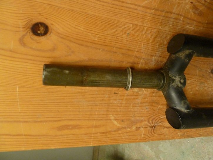

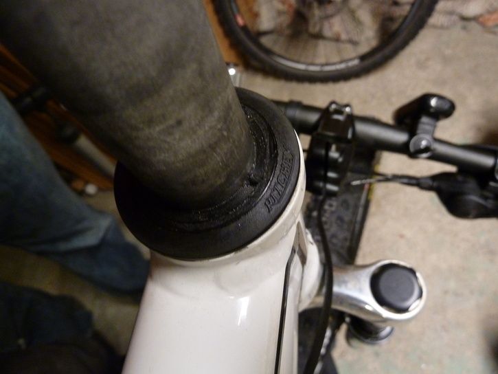

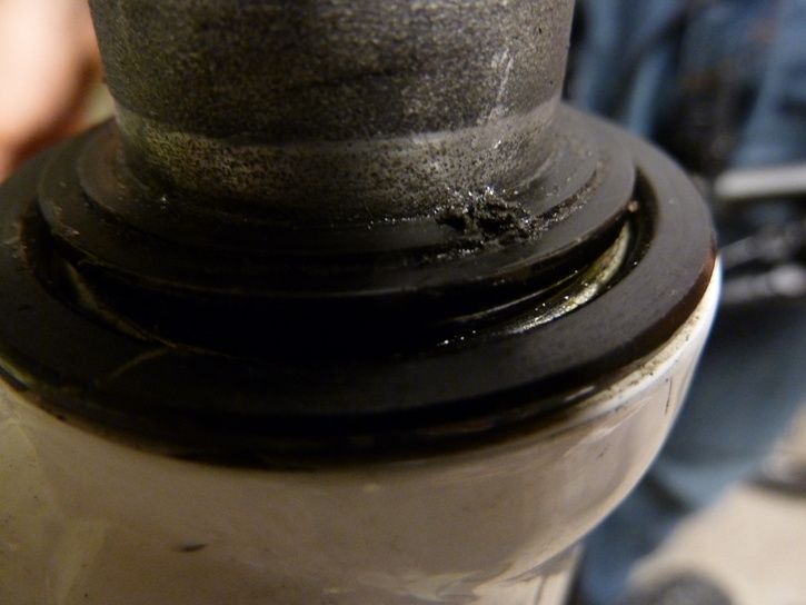

Tack för svaren. Hann bara se F2s innan jag gjorde ett nytt försök. Bifogar en ny bild som visar hur det ser ut när den yttre tätningsringen är borttagen.
s - kan du förtydliga lite? Jag antar att du menar att jag ska knacka på gaffelröret och då ska det åka ner några millimeter? Vill helst inte använda våld innan jag är säker på att jag gör rätt.
Bara pilla upp lilla plastringen som ligger innerst mot gaffelröret. Det har en liten skåra i sig som du får ned en skruvmejsel i. När den är uppe trillar gaffeln ned bara.
Meken menade bara att man skulle ta bort nedre lagerbanan vid gaffelbyte, så att nya gaffeln får nya lagerbanan.

+ 1 på att den lilla plastringen skall bort först. Dvs den som sitter innerst mot styrröret. Ta en liten (vass) skruvmejsel o peta upp den där den är "delad".
När du fått bort den så ramlar gaffeln lätt ut så håll i den. Ta bort framhjulet först (ser ut att vara kvar på bilden).
Om du "slår med en hammare på en planka" så riskerar du bara att slå/kila fast den ännu hårdare på styrröret.

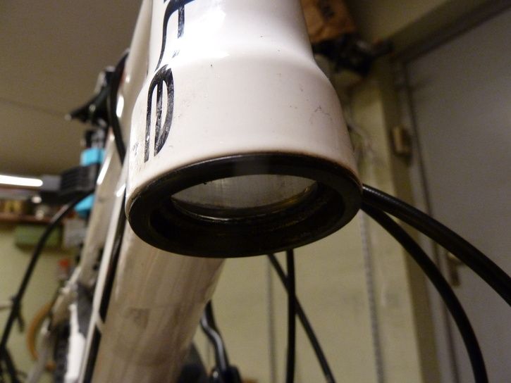

Jag åkte till LBSen igår kväll. Meken var kanske inte den mest rutinerade, men han gjorde följande:
1) sprejade på någon form av smörjmedel (jag var tyvärr inte tillräckligt observant där)
2) provade att få upp den inre ringen mha skruvmejsel
3) dito med kniv, lyckades då få till dagens tredje repa på ramen (de två tidigare gjorde jag själv när jag försökte med kniv)
4) provade att knacka, men inget hände (i så fall var det så lite så att man inte kunde se det med blotta ögat)
5) fortsatte med kniven och lyckades då få loss ringen
Han konstaterade att han aldrig tidigare hade stött på en gaffel som var så svår att få loss. Ringen är gjord i ett konstmaterial (nylon/plast?), men han hade tyvärr ingen ny att sätta dit.
Pga olyckliga omständigheter fick jag bråttom till verkstan och glömde då att ta med min stela gaffel som jag hade tänkt montera istället (den fick jag loss utan några som helst problem). Meken satte därför tillbaka allting utan att dra åt. Då skulle det bli enkelt att byta hemma trodde jag...
Ikväll lossade jag på allting och trodde att gaffeln skulle komma ut direkt. Men icke! Provade då med kniv, men hade inte en lika bra (spetsig och styv) kniv som meken. Höll på att bli en fjärde repa i ramen. Provade då att knacka med hammare med trä som mellanlägg samtidigt som jag fick hjälp att fixera cykel. Då lossnade gaffeln med en bråkdel av kraften jag försökte med igår.
Var och en får själva bilda sig en egen uppfattning om vilken metod som är bäst, jag känner mig ganska förvirrad.

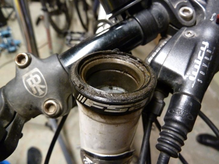

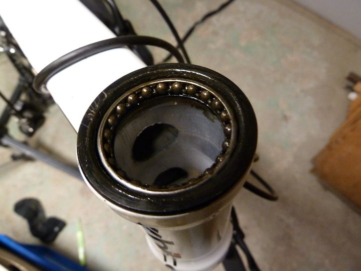

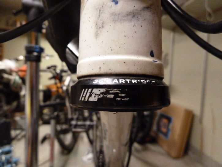

Dessutom uppstod nya frågetecken. Jag hade tänkt att montera en stel framgaffeln på Whiten, men den nedre lagerbanan som satt på den fick följa med till Scotten (som den stela gaffeln satt på tidigare). Den gick lätt att bara dra av. Den nedre lagerbanan som sitter på Marzocchigaffeln verkar sitta fast och den vill jag inte knacka loss eftersom jag inte har något verktyg för att knacka ner den på den stela gaffeln.
1) Kan man köpa lösa lagerbanor?
2) Tidigare skiftade jag (på Scotten) mellan den stela gaffeln och Marzocchigaffeln utan göra något annat än att lossa och byta gaffel. Det borde väl betyda att jag har haft två olika nedre lagerbanor (en på respektive gaffel) och att en i så fall har försvunnit?
3) Bifogar några bilder för att få hjälp att förstå om det krävs olika nedre lagerbanor för att kunna skifta den stela gaffeln mellan Scotten och Whiten.
4) FSA lagret är väl integrerat?
5) Vad kallas den typ av lager som sitter på Whiten?
6) För- resp nackdel med resp typ?
Edit - tog bort dublettfoto och ersatte med rätt bild.
1. Kanske. FSA brukar vara bra på att tillhandahålla delar. Eftersom FSA-lagret du har använder kapslade lager borde det vars en viss utbytbarhet på nedre banan så länge du har rätt kontaktvinkel (36 eller 45 grader). Den lokala meken kan ha något liggande som passar.
EDIT: Ser nu att du har 36 grader.
2. Ja, du bör ha haft två fungerande banor.
3. Det är olika lagerbanor för de olika cyklarna.
4. Nej, däremot är det kapslade lager. Det är externa lagerkoppar (external cup).
5. Det är semi-integrerat (zero stack) med lösa lagerbanor.
EDIT: Ser inte ut som taperat styrhuvud.
6. Mellan externa koppar och semi-integrerat är det hugget som stucket, man måste pressa in lagerkoppar i ramen på bägge. Semi-integrerat är något renare och snyggare. Däremot skulle jag välja kapslade lager över lösa banor eftersom det är mindre mekande med lagerspänning, lagren och lagerbanor är mer standardiserade. Väl justerade läger av bägge sorterna fungerar ypperligt.

White-lagret ser ut att inte ha så mycket fett i och en del rost. Därav rekommendationen.
Helt nya cyklar kan komma med rätt billiga lager som inte är särskilt välsmorda från start och då ger de sig rätt snabbt.
Cartridgelager är det du har på FSA-styrlagret, ett tätat lager som ligger i koppen helt enkelt. Dessa nyttjar ju en crown race-typ som har en lutad plan yta där lagret ligger an och därmed inte så känsliga för vad de stöttar.
Har man kulring är det lite svårare att matcha p.g.a slitage samt att hitta korrekt crown race.
