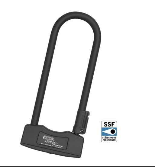

Det är lösa lås, sånna där med en bygel och en klump som bygeln går in i. Kanske skrev fel ovan. Byglarna är runda, antar att man kan hålla låsen stilla med en tving eller ett par starka armar under arbetet.
[Mekhjälp] Öppna lås utan nyckel
Det är alltså den här typen av lås det rör sig om.
    15.3 KB · Besök: 1,148

Vad har du för verktyg?
Är det OK att skapa lite gnistor?
Hur bråttom har du?
STOR bultsax klipper såna. Men kan skada skären.
Vinkelslip kapar såna på mindre än en minut.
Dremel tar lite längre tid.
Kakelsåg - bågfil med blad av wolframkarbid - biter också.
Räkna med att behöva 2-3 blad och en halvtimme.

De bästa låsen står emot kylspray och normala bultsaxar och man får hålla på en bra stund med vinkelslip innan de ger sig.
Ett till sätt är att be en låsfirma dyrka upp låsen. Det är olika svårt beroende på typ av lås. Ytterligare ett sätt är domkraft.
Generellt för ett härdat material är att det kan slipas. Den enklaste metoden för någon som har en vinkelslip är att använda den. Allt annat är bara krångligt utom möjligen att fråga Saida var van man har gjort av nycklarna.

Ett par grejer till för att göra öppnandet effektivt och därmed ge mer tid till oljebrottningen efter. Om du förfogar över både kap och slipskivor till maskinen väljer du en kapskiva det går fortare men tryck inte, låt maskinen jobba sig igenom. Tänk på var du lägger snittet så att låset verkligen delar sig så att det går att få bort från ramen. Hellre ett kap per lås än två. :)
Härdade lite grövre låsbyglar är en tuff match och ibland omöjlig uppgift även för de kraftiga klippverktyg som vi har inom räddningstjänsten och klipper bilar med

Skillnaden heter härdning, form och massa. När man klipper en takstolpe mosar man ihop ett antal tunnplåtprofiler utan härdning och skär/skjuvar tills man är igenom. Som att platta ut wellpapp och sen klippa. När man klipper en rundstång tar man härdade skär och lägger max belastning på en pytteyta vilket skadar skären, sen fortsätter man igenom så gott det går, inte bra första gången sen fortsatt bara sämre. Slipning har fördelen att det dels tar bort material successivt dels går igenom härdning och in i det sega materialet i mitten utan att det tar stopp det är bara en tidsfråga.
