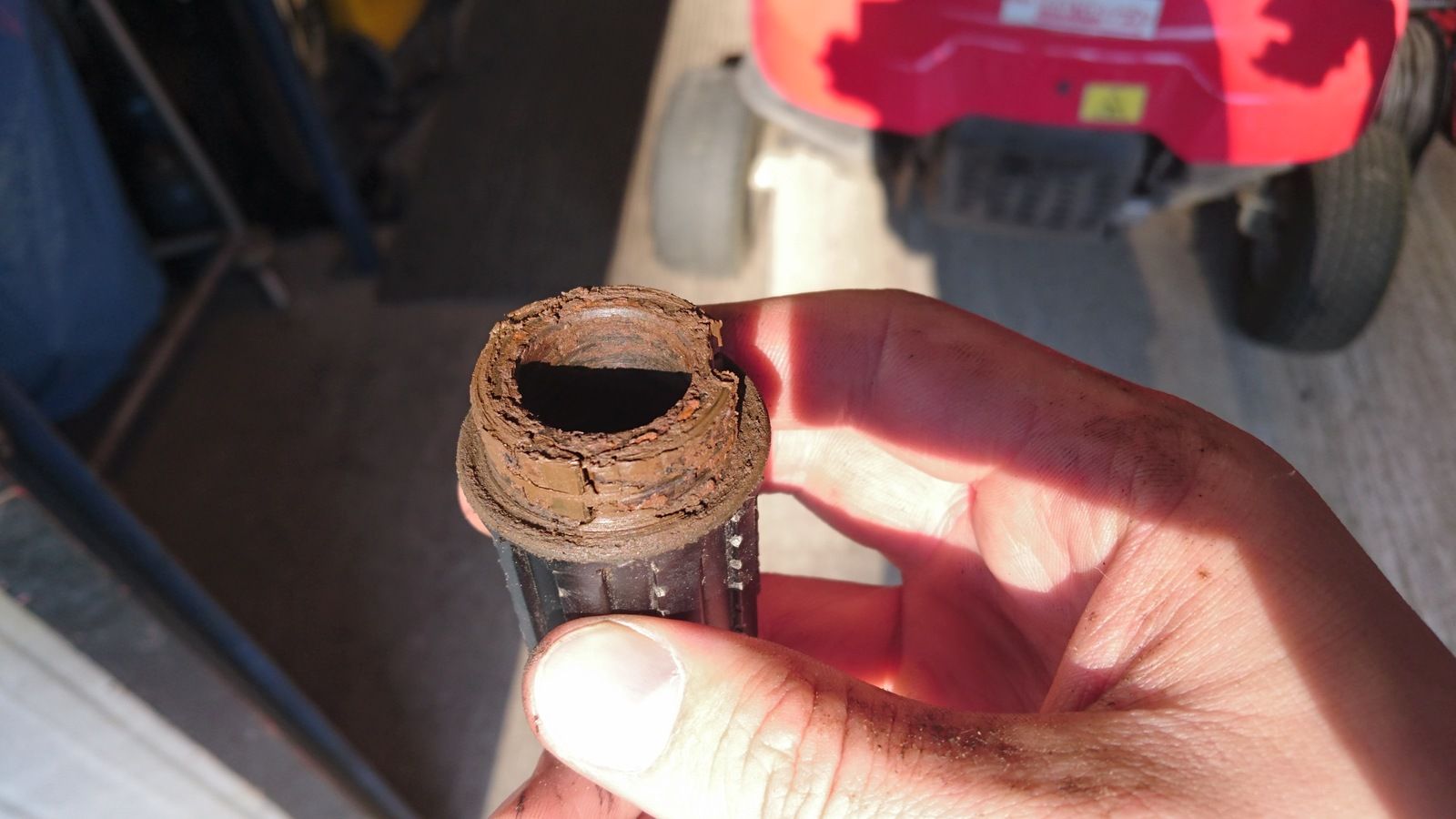

Jag skulle behöva komma in i det här baknavet. Misstänker att fjädrarna till klackarna har gjort sitt.
Något tips på hur det kan tänkas gå till? Jag hittar inga skruvar att lossa.
    219.5 KB · Besök: 14

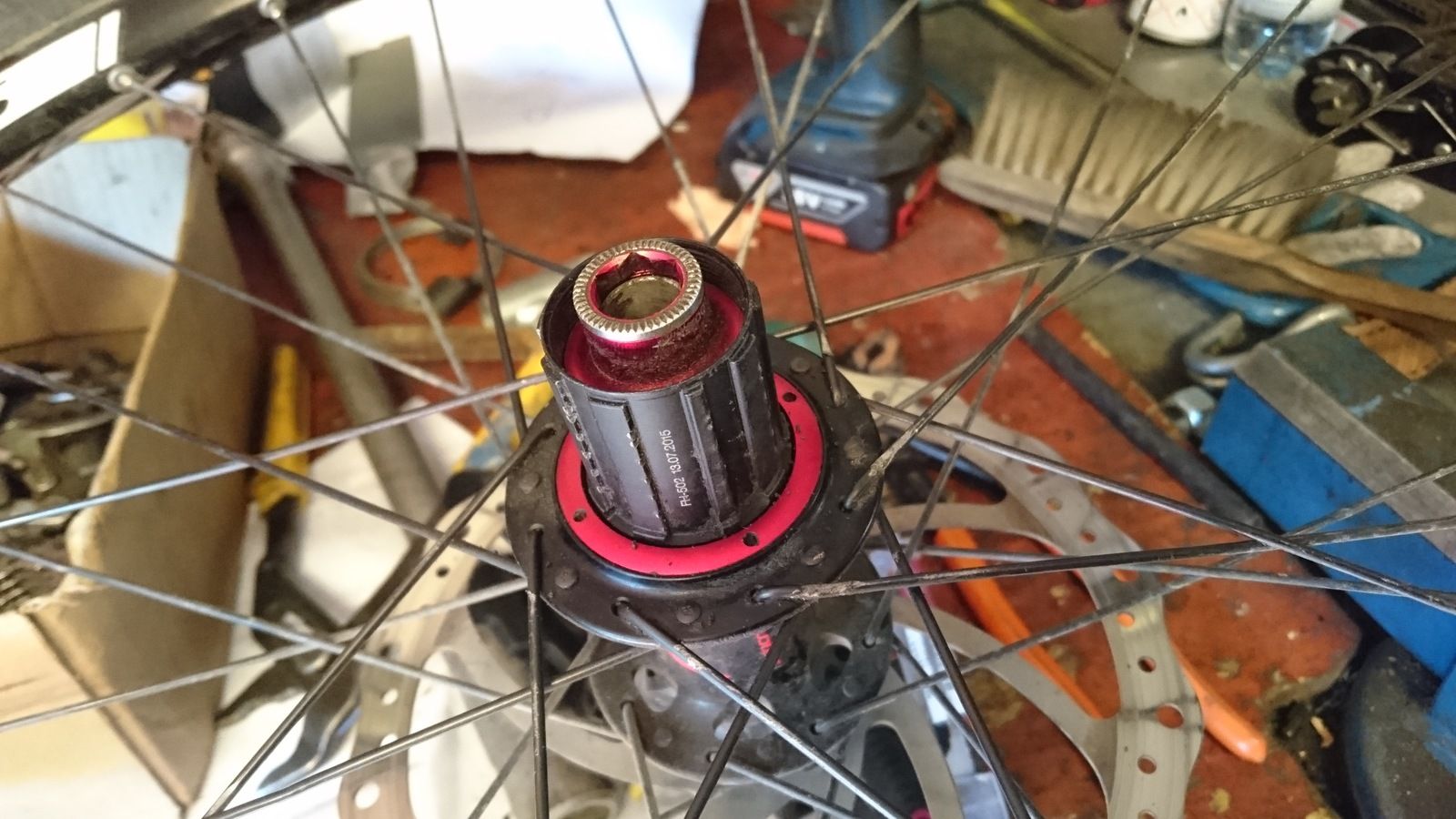

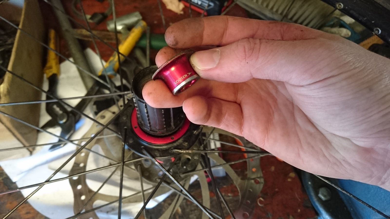

"locket" gick visst att skruva loss. :) Bara att dra av bodyn när locket var avskruvat.
    184.3 KB · Besök: 11

Nja, jag vet inte. Men på första hjulet så gick ju frihjulet att dra av hur lätt som helst när locket var avskruvat. Dock var fjädern till klackarna av, jag tänkte att det kanske är att den fortfarande är hel på det andra hjulet som göra att jag inte får av den.
Men det känns osannolikt.
