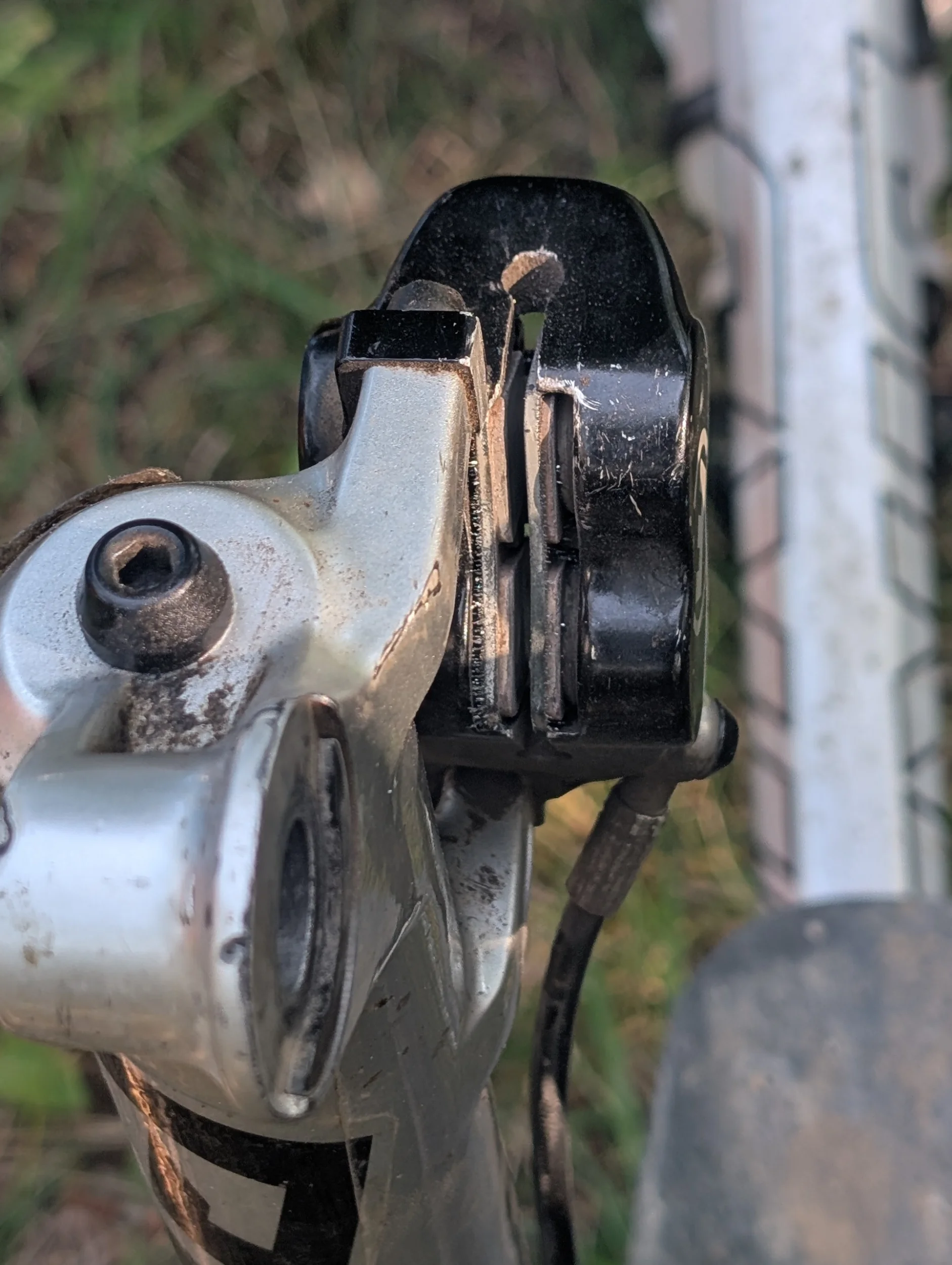

Inte helt säker på om det är en mektabbe eller en defekt ännu men oddsen är lägre för mektabbe.
Bytte bromsok för inte alltför länge sedan (mindre än ett år tror jag).
Har haft lite smått dålig bromsverkan antingen fram eller bak ganska ofta men alltid antagit att det är skit på skivorna. Rengöring brukar minska problemen.
Nu, hemkommen efter en månads semester, upptäcker jag att jag har noll bromsverkan bak.
Höger reglage slår i styret utan nån effekt.
Misstänker oljeläckage någonstans....

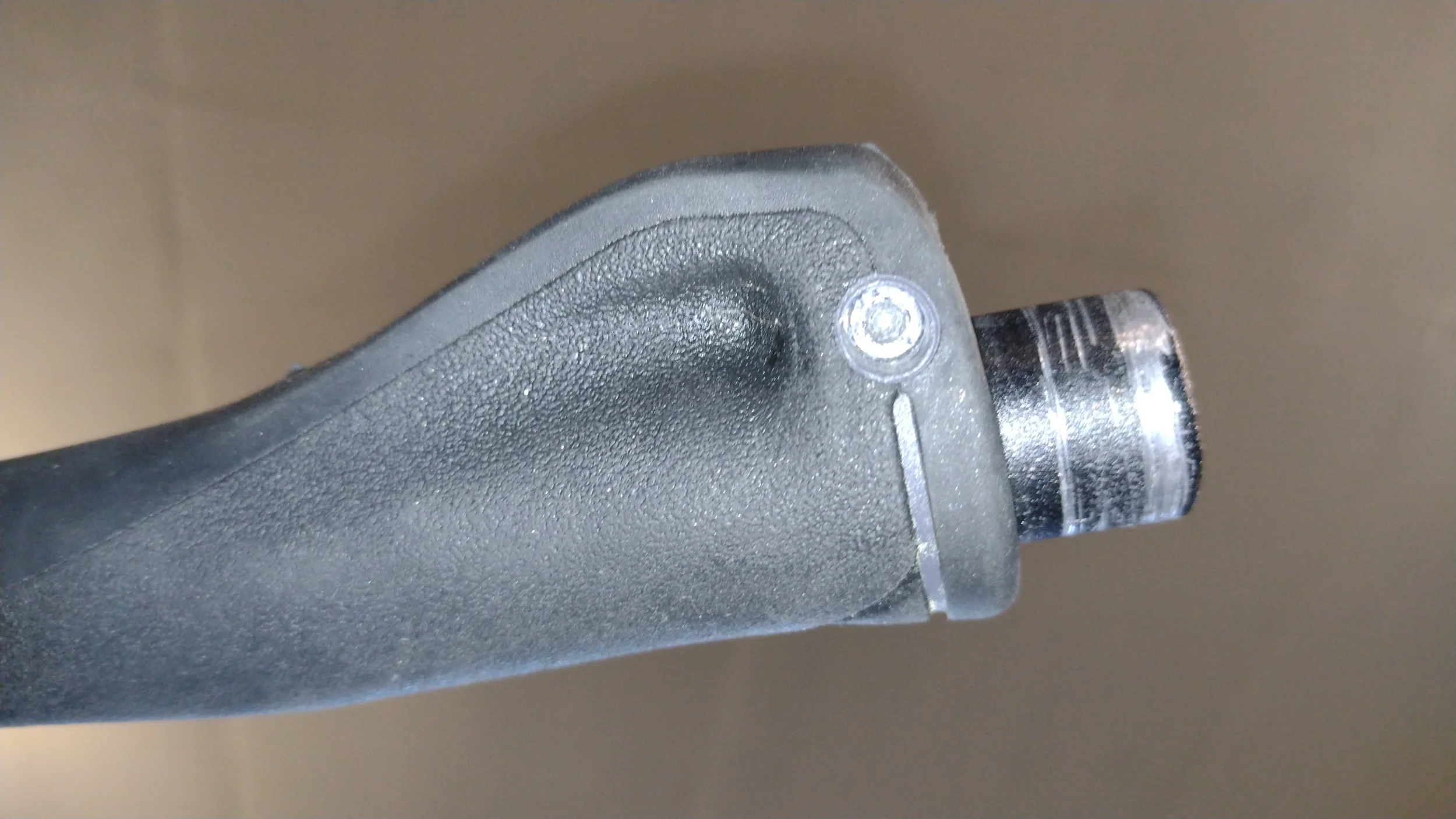

Fick hem ny 2x11 drivlina till packåsnan (som har 1x11 nuvarande), började montera av handtagen för att kunna montera växelreglagen och upptäcker att jag har lyckats runda 3mm insexskruven på ett av handtaget, varken eltejp, trasa eller innerslang har fungerat som filler. så imorgon blir det att jävlas med detta, tips uppskattas. Tanken är att handtaget skall återanvändas med en ny skruv.

Knacka i en torx brukar funka

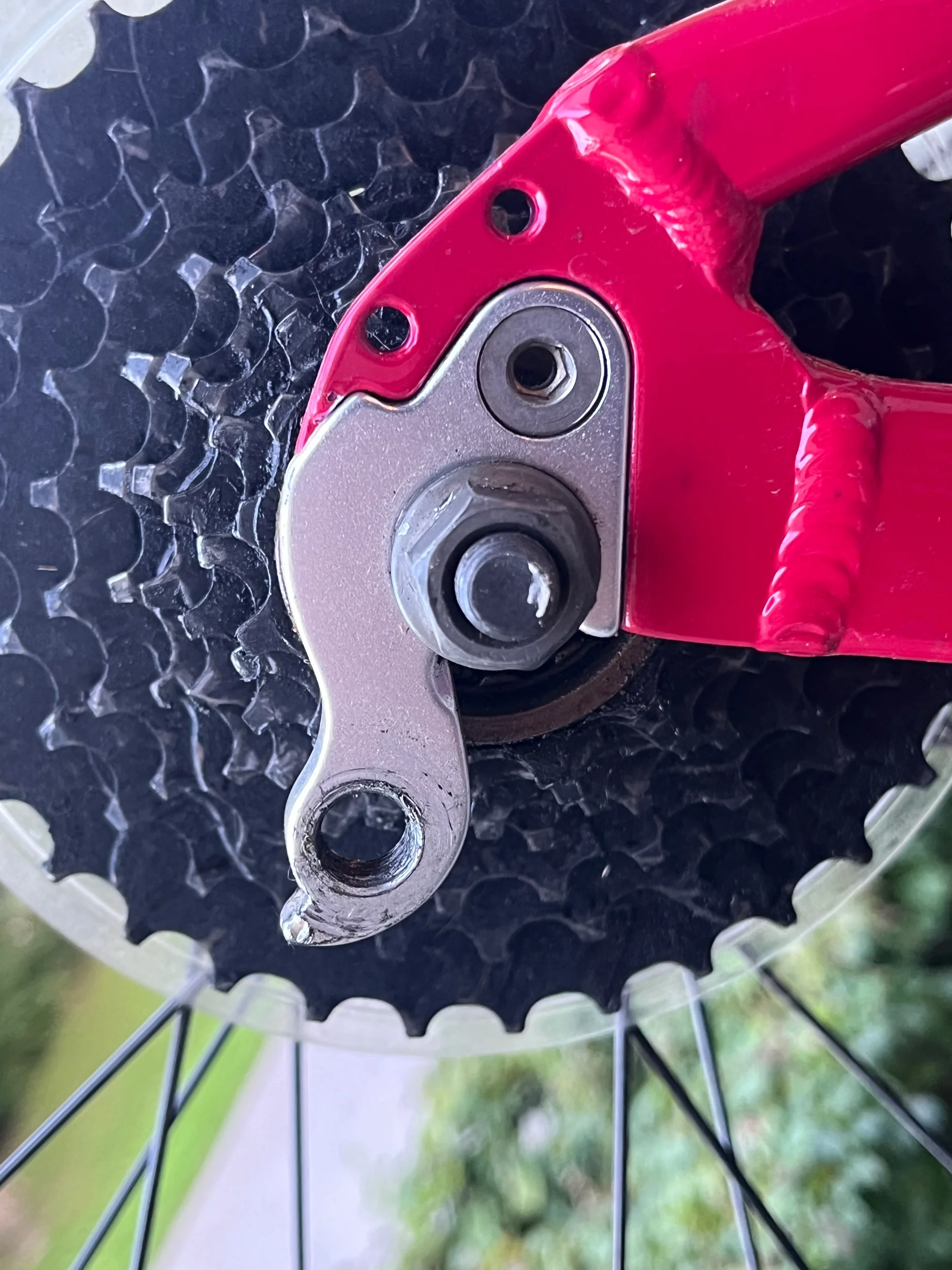

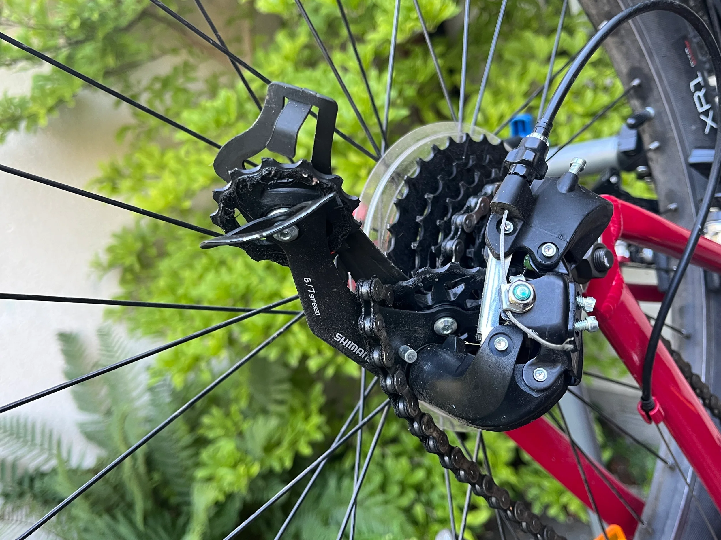

Dottern råkade ut får en liten pinne på fel ställe och tillagade en växelsallad. Lite skitpinne som kilat fast sig i cagen och stoppade kedjan.
Nåväl, klart pappa har reservdelar. En något åtgången bakväxel som jag plockade av när jag uppgraderade men HT till 1x. En enkel operation att byta.
Cykel upphängd. Kedjan av. Loss med gamla bakväxeln. På med nya.
Det går lite trögt att skruva in den men den är lite småsliten p.g.a. vinterpendling i Stockholm så jag tar i lite mer.
Men... sitter den inte lite snett? Jo fan, det gör den. Har dragit nya gängor i växelörat.
Provar att ta av hjulet och skruva i den gamla bakväxeln från insidan för att se om den kan återställa gängorna men skruven är något kortare än växelörats tjocklek så den når inte. Provar från utsidan men det blir snett ändå.
Fram med gängkitet. Men... har bara "standard" M10x1,5. Växelöra ska ha M10x1,0.
Bara att ge upp och beställa grejer. Nytt växelöra som förhoppningsvis är rätt variant. Passar på att beställa en ny bakväxel också då den andra var sliten och irriterande*. Och så en gängtapp såklart. Kan iaf försöka rädda det gamla växelörat.
Nu väntar vi....
* Övre trissan är i vägen och "krockar" med växelörat när man ska skruva fast den så man måste hålla den i ett spännt läge tills den är ordentligt iskruvad. Vet inte om det är nåt knas, har aldrig sett det tidigare och minns det inte från avmonteringen heller. Tror det är en RD-M310

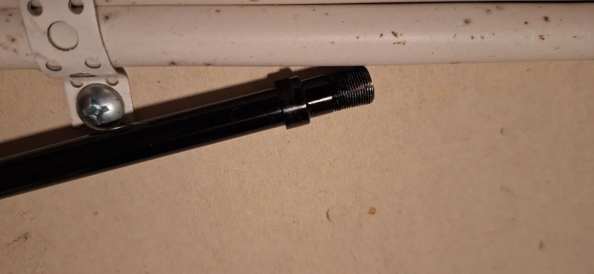

Kontorsråtta ger sig på första servicen på ny gaffel, en Sid med raceday 2. Det var svårt att få loss underbenet på dämparsidan. Efter en del bankande provade jag att lossa på returdämpningen (mot kaninhållet alltså). Efter det lossnade det snällt, men då hade jag redan spräckt skaftet till dämparen..
Våld löser inte allt, en dyr lärdom när det kostar en ny dämparinsats. Det skadade röret ser i och för sig ut att kunna lossas, men verkar förstås inte säljas separat.
Visa bilaga 786665
Nu väntar vi....
Visa bilaga 786664
Det är i regel samma gängstigning och dimension på vanliga hjulaxlar, har du en sådan kan du testa att gänga om växelörat på den.
Jag har nödriktat ett par växelöron genom åren genom att skruva fast ett litet hjul i örat och böjt tills det är i fas med bakhjulet på cykeln. 🤞
Tack för tipset.
Fick hem ny gängtapp och kunde reparera gängan. Ny växel sitter på och allt är frid.

Fick hem ny 2x11 drivlina till packåsnan (som har 1x11 nuvarande), började montera av handtagen för att kunna montera växelreglagen och upptäcker att jag har lyckats runda 3mm insexskruven på ett av handtaget, varken eltejp, trasa eller innerslang har fungerat som filler. så imorgon blir det att jävlas med detta, tips uppskattas. Tanken är att handtaget skall återanvändas med en ny skruv.Visa bilaga 782554
bara borra ur centrum inget svårt å sen bara peta bort resterande metall utifrån skruven med nån mejsel .

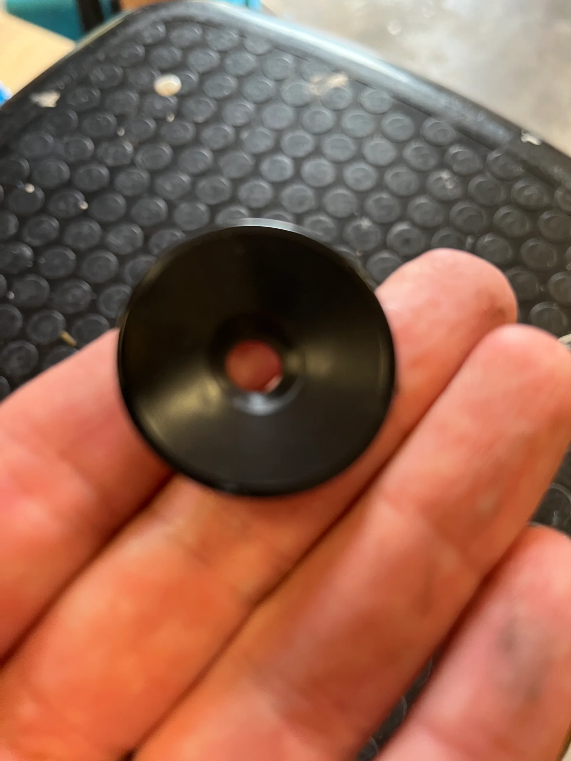

Upptäckte att fruns fatbike hade ett litet glapp i styrlagret nu när jag tog fram den inför vintern, tänkte justera lagret men det inte? endera glapp eller trög. Blev lite svordomar och felsökning.
Fel 1, inte tillräckligt med distanser så topcapen låg direkt mot styrröret och expnadern.
Fel 2, styrrörsexpandern satt löst.
Fel 3, den tidigare ägaren hade glömt att flyta över och montera Crown Racen när han bytte gaffel.
Får i det här fallet skylla mektabbarna på förra ägaren.
Alltid skönt med en seger i "the blame game"! Även om det inte gör det verkliga läget bättre.
