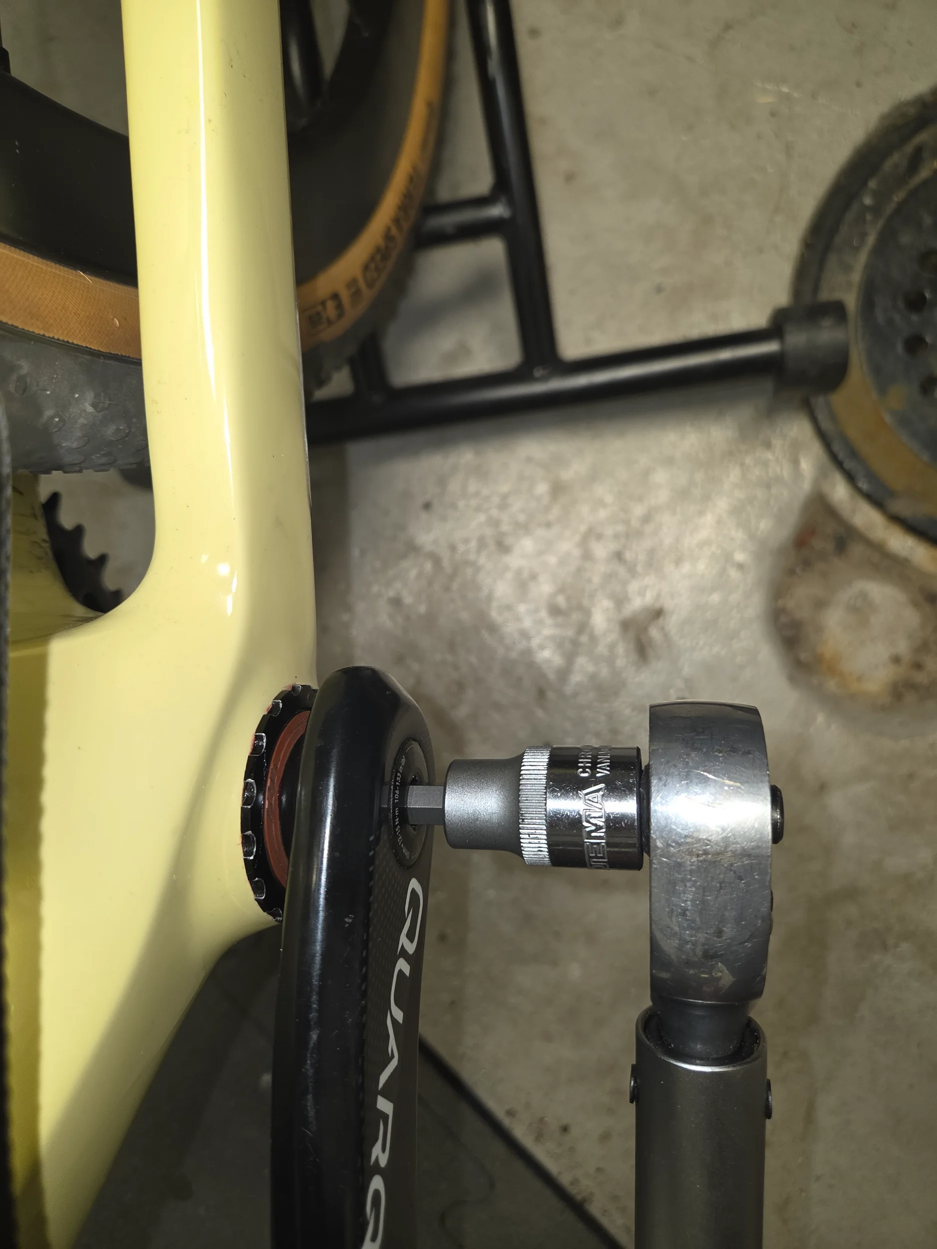

Både höger och vänster är åtdragna med lagom handkraft med en vanlig L-nyckel. Höger lossnar hur fint som helst, vänster sitter som svetsad
(och ja jag är rätt säker på att jag lyckas dra åt rätt håll, man får tänka både en och tre gånger när det är vänstergängad skruv som lossas från baksidan)

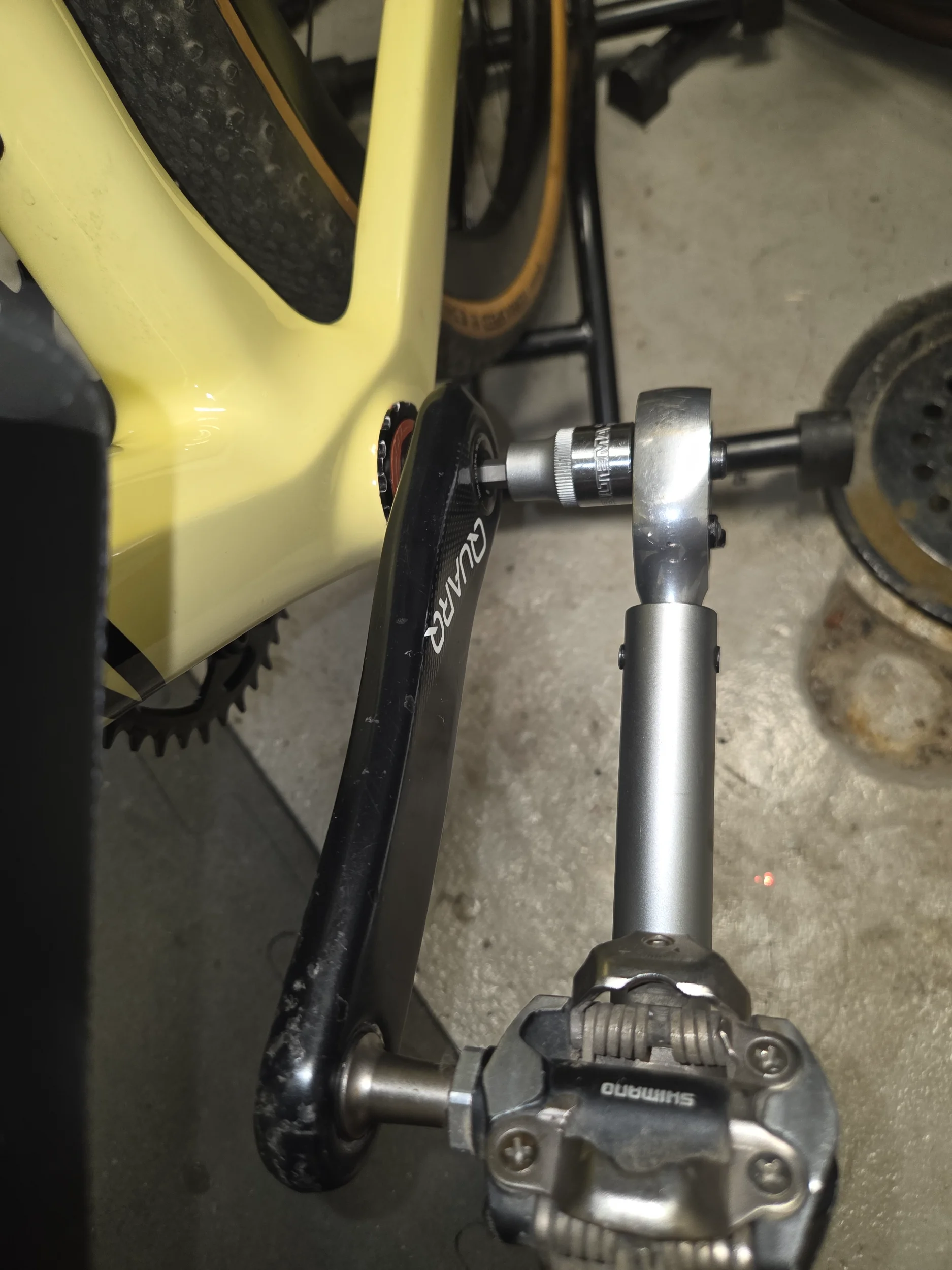

Så här lossar jag besvärliga pedaler.
Sätt vevarm någonstans mellan rakt fram och rakt ner och verktyg så att du kan ha framdelen på foten på trampan och hälen på verktyget, man får ju laborera så det blir lämpliga vinklar, och verktyget måste ju vara tillräckligt långt. Sen kan man trycka bra hårt med hälen. Samtidigt som framdelen är ett bra mothåll. Jag brukar sitta på sadeln, eller stå gränslad över cykeln när jag gör detta.
Det funkar både med 15mm och insex, men kan vara lite bökigare att hitta vinklar med insex där man kommer åt med hälen.
