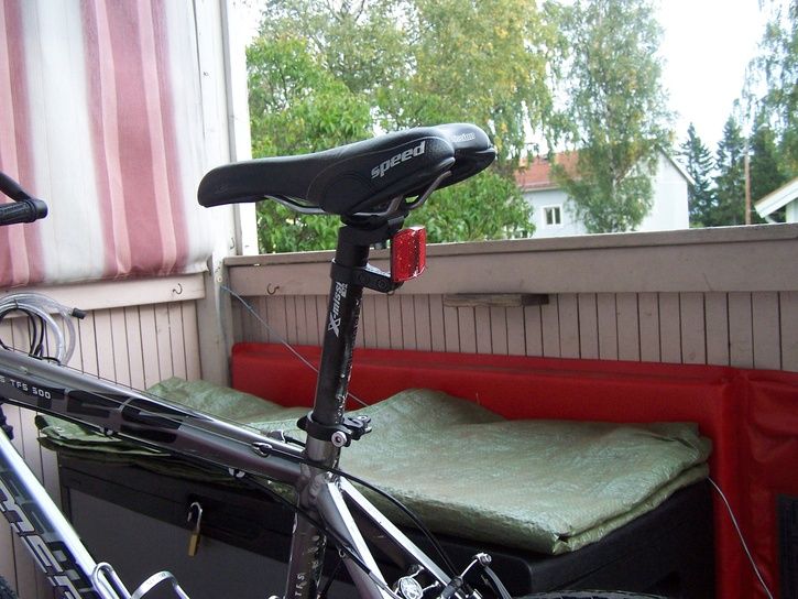

när du sitter på sadeln och trampar ska du i nedersta pedalläget ha lätt böjd knäled. testa att sätt hälarna på pedalerna och trampa. kan du göra det _utan_ att höften gungar pga sträckning av benet så sitter du bra. kan du trampa med hälarna och känner att du har böjt ben i nedersta pedalläget ska du höja sadeln.
sadelns position i längsled på cykeln har inget att göra med hur långt du har fram till styret, det är mera en injustering efter lårbenets längd och hur du vill cykla (sett till muskelaktivering).
ställ in sadeln så att när du har trampan i främsta läget ska det kunna gå en lodlinje mellan framsida knäskål och centrum pedalaxel.
testa att ställ in på det viset, och justera sedan så det känns bra för dig.
edit: måttet du undra över är mellan ovansida sadel och c-vevparti. mät efter sadelstolpen.

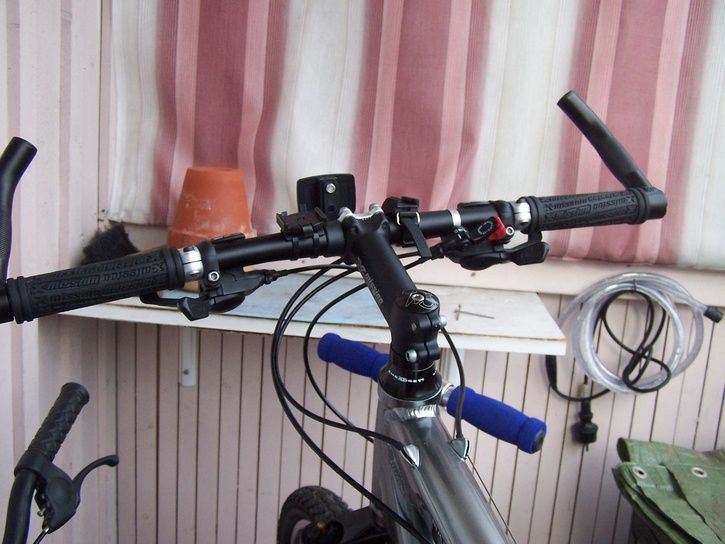

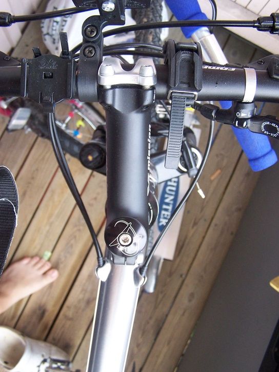

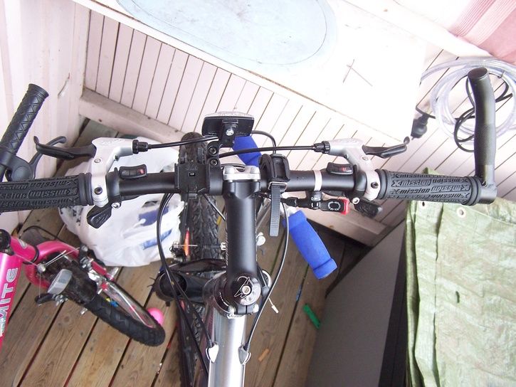

ja jag har ju den möjligheten att med en knapp på styret få gaffeln i princip hel stel. Men har den oftast i sin mest "gungiga"/lösaste läge för gupp grus vägar väg bulor osv. kan iof påverka cyklingen för övrigt.
Sedan är styret i sin lägsta position fån det läget där gaffeln går upp eller hur jag nu ska föklara går styrstaget framåt en bit innan styret så att säga
ska ta bild så ni ser.
kan längden på stystaget till styret vara en grej att tänka på?
ja när ni ser bilden så förstå ni bättre
ja hoppas bilderna visar vad jag menar med att styret känns som om det är bit bort
    76 KB · Besök: 37
    85.4 KB · Besök: 39
    72.3 KB · Besök: 33
    89.1 KB · Besök: 32

du kan vända styrstammen upponer och flytta distansringarna under styrstammen till dess ovansida och på det viset sänka styret ca 5 cm. just nu har du styret i högsta möjliga läge.
min första 100Km
Styrstammen sitter fast i gaffelns styrrör med dom två vågräta skruvarna på "baksidan" av stammen. Skruven på ovansidan är till för att justera styrlagret. Om du skruvar loss den övre skruven och lyfter på brickan, och sedan släpper på dom två vågräta skruvarna kan du ta loss styrstammen och plocka med distanserna som sitter under den, samt vända på stammen om du släpper på den från styret.
http://parktool.com/ här finns lite vägledning och även under läsvärt här på happy finns det lite matnyttigt.

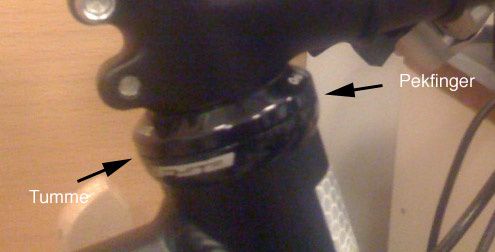

Jag gjorde som mekken sa. Först lossa på de 2 vågräta skruvarna, sen på styrlagerskruven uppe på locket. Lyft bort allt, sätt dit styret, sen spacers. På med styrlagerskruven och sen de två vågräta skruvarna.
- Lyft inte ramen när alla skruvar är borta, då åker styret ut.
- Kolla att du inte drar åt styrlagerskruven för lite, blir glapp då (inte för hårt heller, blir trögt). Bromsa framhjulet/vinkla 90 grader och tryck fram/bak och håll tumme och pekfinger som på bilden.
kolla_glapp.jpg ht=252

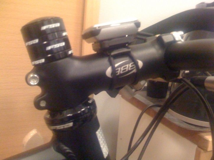

Ska du vända på styrstammen måste du lossa frontplattan(eller vad man ska kalla den) som styret sitter med, fyra skruvar ser det ut att vara. När du har lossat stammen från gaffeln och från styret så vänder du på den och skruvar dit allt igen, plättlätt. Men börja med att lägga distanserna ovanför stammen och kolla hur det blir.

Tycker du ska prova att byta plats på spacer(s) och styre i kväll (om du får för sambon). Det är bara 3 skruvar, lyfta av hela kalaset och sen på igen i omvänd ordning. Kolla att det inte glappar i styrlagret (lockskruven) innan du skruvar åt de två vågräta (styrstammen). Ta det bara lugnt, det är inga problem, när väl styrstammen och spacern är på plats kan du skruva de 3 skruvarna hela natten tills det känns bra ;-)
Sen testar du att cykla innan du vänder stammen. Om du vill vända sen kan du ju redan ovanstående.
