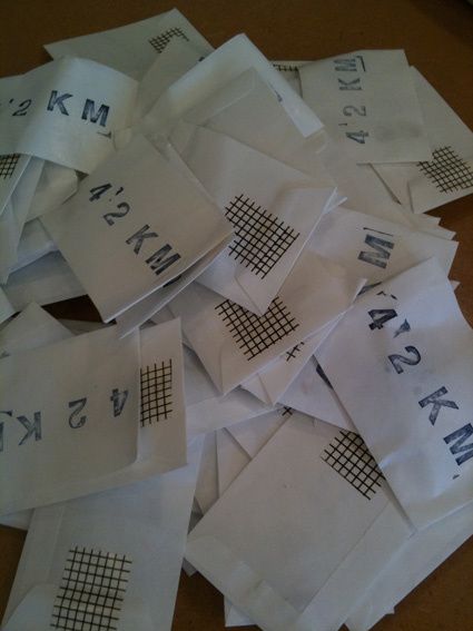

2. Souvenirerna ligger nu färdiga och väntar på hämtning på butiken Papercut, Krukmakargatan 24. Uppge namn i kassan och dra en påse.. Detta gäller alla på cykel-avstånd; ja, Upplands Väsby ger fin träning och är inräknat. Västerås och Utlandet får på lådan.

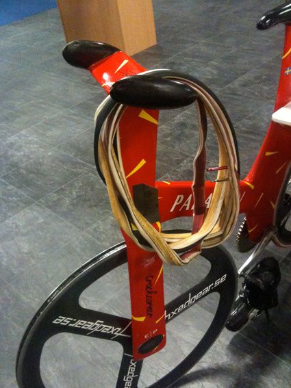

En sån där post man gärna skulle vilja slippa...Men men, allt är inte en dans på rosor.

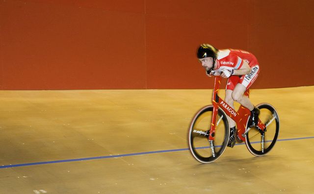

Det blev en tur till Falun häromdan. Var på banan runt 12:00 och var sjukt sugen på att cykla. Planen var att cykla en timme för att se hur jag ligger till. Strulet började redan när jag skulle pumpa mina däck. Ingen av dom två pumparna som fanns hade nått vettigt munstycke som passade min diskhjuls adapter (ett sånt där vinkel munstycke)Så det blev att skruva isär och fippla och dona. Sen när väl munstycket var på plats fick jag inte upp till önskat tryck pga att pump#!%#W läckte. Ja ja det får duga.Upp på banan och körde några varv, sen sa det PANG och jag låg på backen. Framdäcket hade smällt och innan jag hade hunnit tänka gled jag i Obree positionen liggandes på banan. Fan oxså, punka innan jag ens börjat. Crosscar hjälper mig att leta fram ett nytt däck och jag limmar på det. Bara att börja om.. På med laptimern och börja cykla igen. Låg på typ 17sek varv ca39km/h och det kändes kanon bra. Precis när jag fått en bra rytm och kände at det här går ju riktigt bra så PANG och jag låg på backen, IGEN!!! Förra gången kraschade i kurvan och nu på rakan. HELVETE!! vad är det som händer. Ja ja, allt ska väll inte funka jämt. Det som hände var att fälgkanten nötte hål på sidan av tuberna. Båda gångerna var det på samma sida men på olika ställen. Min teori varför det hände nu är att jag körde med nästan 5bar mindre tryck i framdäcket och när jag kommer in i kurvorna trycks däcket ihop precis så mycket att det tar i fälgkanten som nötte hål. Inget konstigt att åtgärda bara lite surt. Tur iofs att det hände i Falun och inte i Manchester. Det positiva med allt det här är ju att nu har jag kraschat, nån gång skulle ju vara den första. Annars är jag mycket nöjd med besöket. Har blivt super peppad på att köra den där timmen nu, och planerna ser nu ut så här:
-Modda min roller så Paragonen passar
-Träna i ca 6mån
-Göra ett försök i Ballerup i slutet av oktober
Testrunda innan första däcket small
fart3.jpg ht=395
Här med nytt framdäck
fart1o.jpg ht=382
fart2f.jpg ht=293
Läge att beställa en custom Paragon dräkt!!

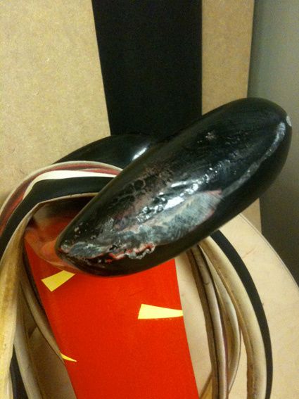

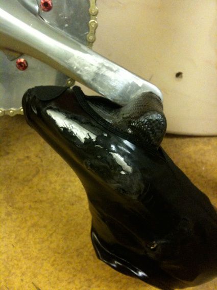

Trasiga skoskydd

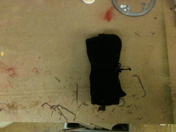

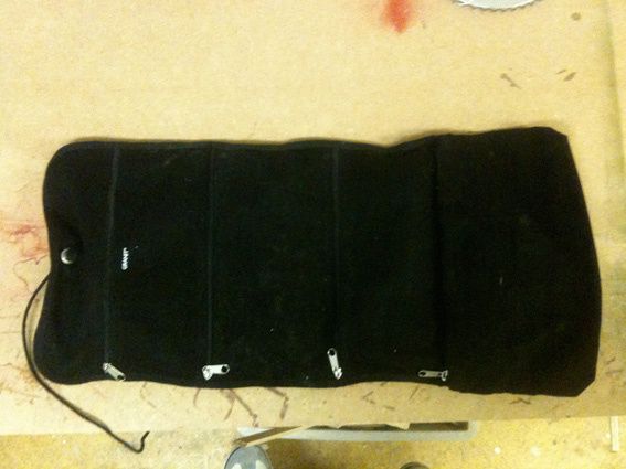

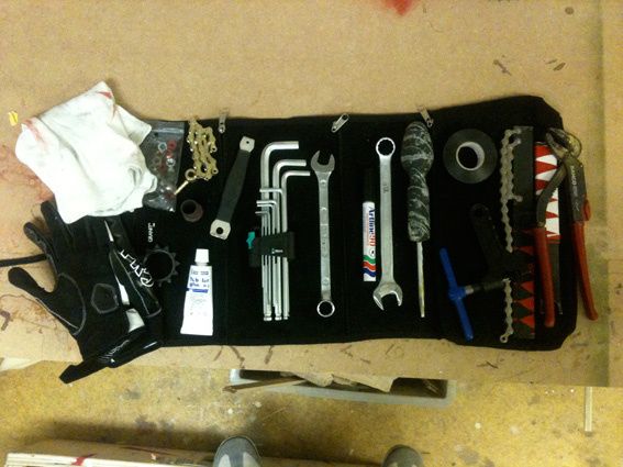

Gick även och tröst handlade en resenessesär på Granit som blev en toolroll

E djupt impad av dina äventyr i verkstaden och på cykeln!
Känns det inte som att punkteringarna kommer pga den högre fälgkanten med kanttrådshjulen? Känns ju inte orimligt med tanke på var du säger att punkteringarna uppstår. Kanske ska gå över till några fina clincherdäck istället?

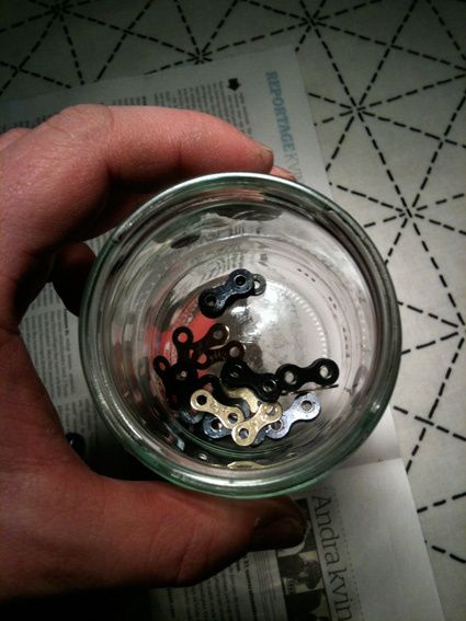

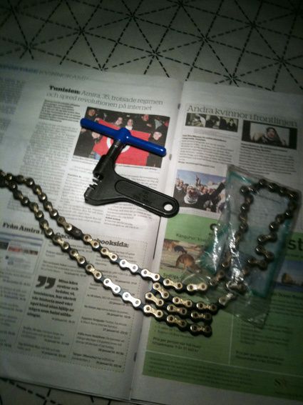

Några bilder från tillverkningen av souvenirerna. Tog en himla tid att bryta en hel kedja.

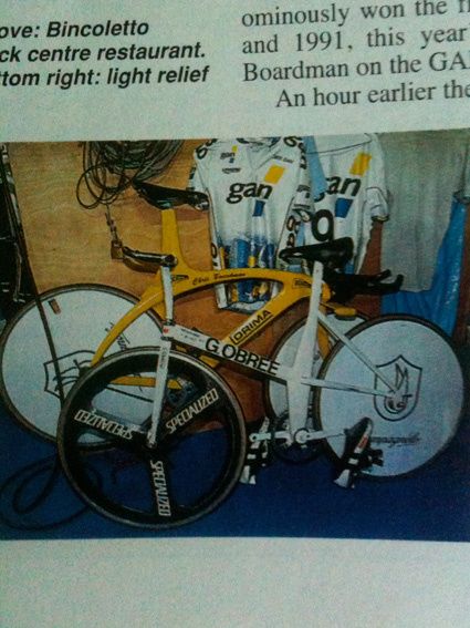

Obree's hembygge och Boarman's Corima tillsammans under en 6 dagars

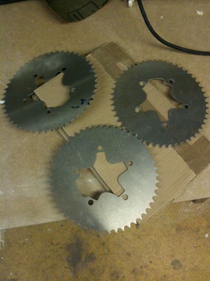

Fick ett annat trevligt paket på posten. Några reserv klingor. En är på väg till Skottland för signering, dom andra ska poleras eller kanske göra nån annan kul ytbehandling på.
