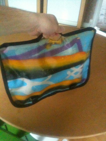

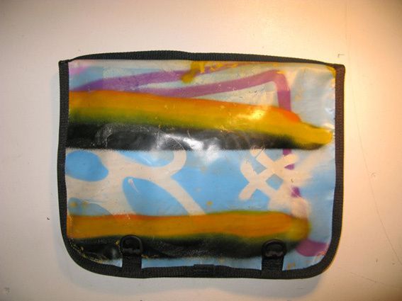

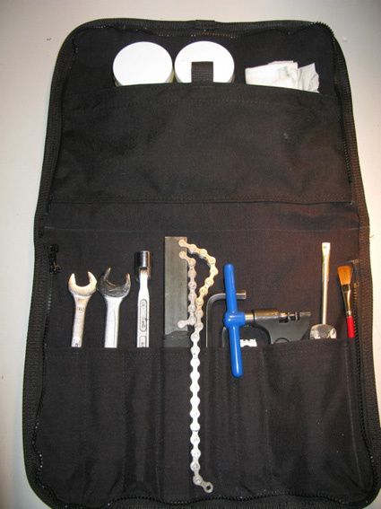

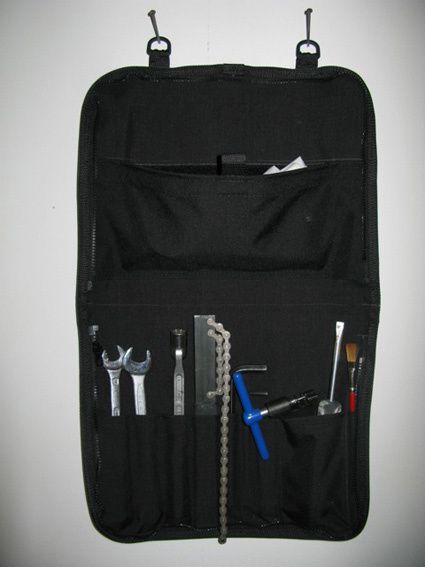

Idag hämtade jag upp min custom sydda verktygsväska. Den är sydd av gedigedi här på forumet. Han har verkligen gjort ett super bra jobb, heelt perfekt!! I väskan ryms ALLT för att montera ner och upp hela cykeln.
Sydd av ett gammalt nersprayat kapell

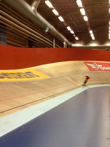

Har precis haft kontakt med Ole Kjeldsen som är sportchef på DBC (Dansk Bicycle Club) i Ballerup Velodromen. Han tyckte att det lät som en kanon idé att jag ville köra i Ballerup och kommer ställa upp med ban tid och laptimer. Han ville själv närvara och hjälpa till och han var säker på att det var fler i klubben som ville hjälpa till. Just nu hade dom lite mycket efter VM men om ca två veckor skulle vi sätta ett datum.

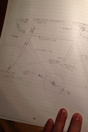

Blev lite överraskad när det låg ett vadderat kuvert på golvet när jag kom hem. Och ännu mer överraskad blev jag när det låg ett ex av Obree's nya tränings guide, signerad och allt i kuvertet!! Minst sagt en trevlig julklapp!! Då är det hög tid att styra upp det där försöket nu.

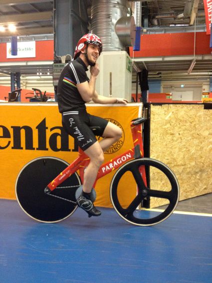

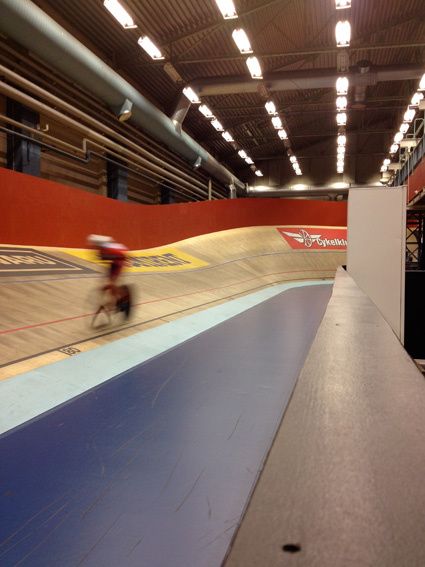

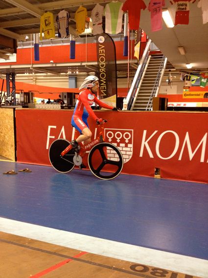

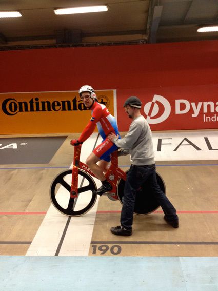

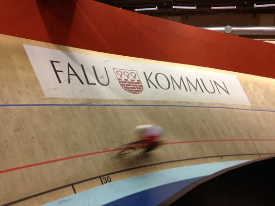

När många var och cyklade på dom skånska åkrarna var jag, Ian (min äldsta son) och Paragonen en sväng till Falun där vi smötte upp Garbor Kugler. Gabor hade fått för sig att han ville låna cykeln och testa lite. Turen föll sig så att Garbor och jag är nästan precis lika stor, eller små.. Blev dock några små ändringar och justeringar på Paragonen. Nya däck, diskhjul bak, ny sadel, ny 14t kugg och ny Sram kedja 3/32.
Gabor ville testa timmen men fick bryta efter ca 15min pga av av smärtor i händerna. Inte helt förvånande då sit positionen är så extrem. Men jag är super imponerad av att han bara satte sig upp på den och drog ivär med full fart i kurvorna. Varvtiderna låg på mellan 15-16sek alltså typ 43km/h. Bra jobbat Gabor!!!
en närmast perfekt banplacering
Första varvet efter start gick på 22 sek, andra på 16sek.
Ian tyckte han var värd en medalj så han ritade och klippte ut en.
Sen kunde ju inte instuktören David hålla sig. Det blev några snabba 14sek varv.
(han såg livrädd ut:-)

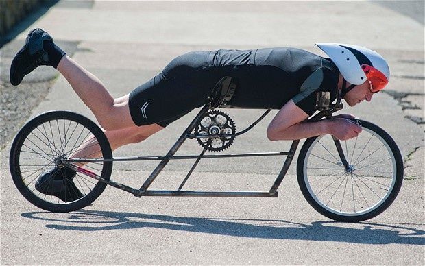

Ser ju inte helt bekvämt ut att ligga på axlarna! Men den gode Herr'n har ju bevisat förr att han har rätt och jag har haft fel förr, eller så är komfort inte en del av kalkylen helt enkelt...
Min Obree cykel
Men om han ska ha ett vevparti där fötterna är och sen kedja til det "veparti"som nu är monterat, så få vi hoppas att gedjan inte går av, eller har jag fattat fel?

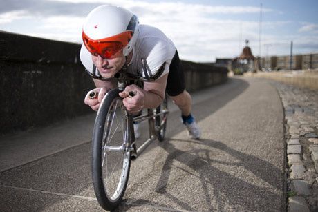

Frågan är vad som är mest aero, att köra med denna setup eller att sätta dit en skärm som han kan vila hakan mot?
