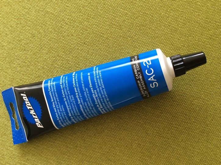

En sådan.
Min sadelstolpe har blivit en långsam droperpost...
Parktools SuperGrip Carbon and Alloy Assembly Compound.
Blå smörja med lite friktion i. Funkar för mig.
"Helps create a tighter grip between two slippery surfaces."
"Ideal for carbon, aluminium and steel seat posts, handlebars and steams."
Jazz73 skrev:
> Funkar bra på aluminiumram?
> Såg helt klart ut som en vettig lösning
Funkar på alla material.
