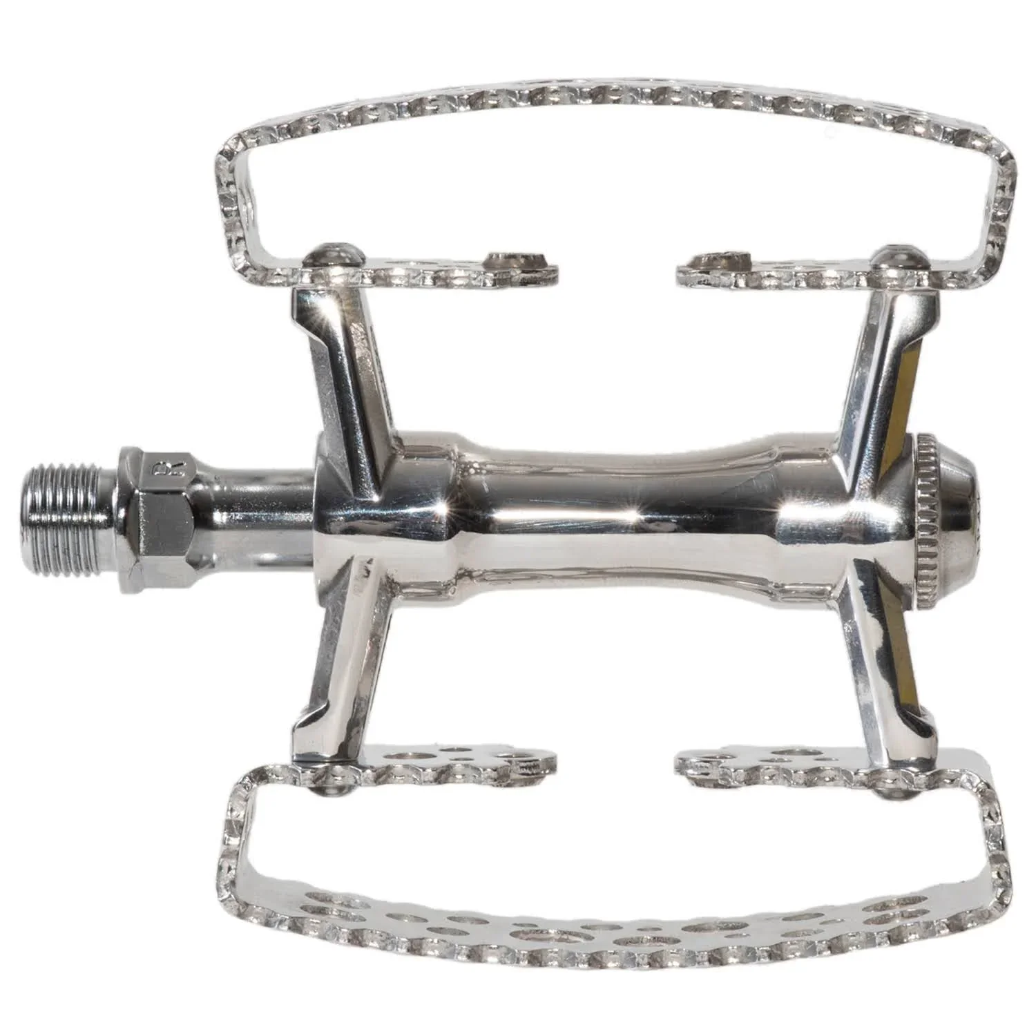

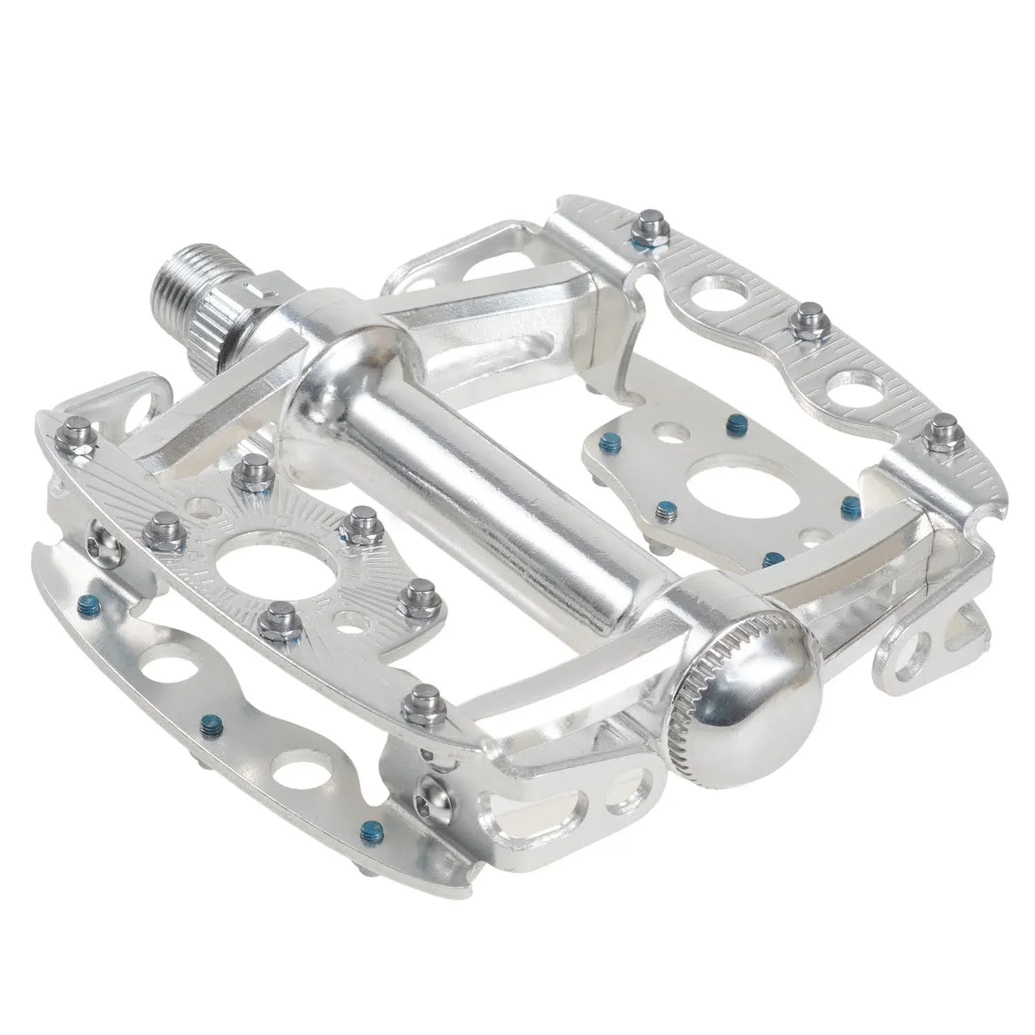

Jag vill gärna testa dessa två, Bubbly och Taco. Båda ser mycket sköna och lite speciella ut. Tror de har lite olika typ av lager osv, värt att undersöka innan köp.

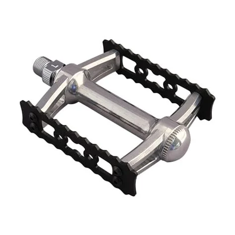

En go vän till mig har och gillar Sylvan Gordito, ett annat alternativ.

Jag har MKS Sylvan Touring och de funkar bra, smal anläggningsyta för skon så kräver lite styvare sula men det skulle kunna fixas om man skruvar dit något så trampytan blir bredare, har tänkt göra det men inte gjort än.
De med lösa konor och kulor behöver tas isär då och då för rengöring och infettning, tätningen är enkel så det kommer in smuts, men de är enkla att serva om man är van vid den typen av lager.
Dammkåporna i ändarna behöver säkras eller spännas åt ordentligt, annars tappar man dem lätt.
Det var ungefär allt jag har om deras pedaler.

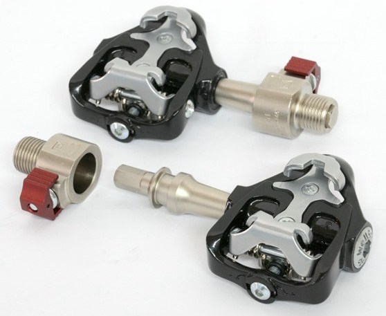

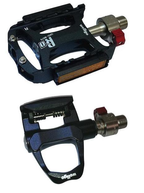

Förmodligen ointressant men jag har MKS som man fäster med bajonettfattning typ, perfekt för touringhojen & Bromptonen. Tar bort pedalerna supersnabbt vid transport/ upp på tåg mm.
Förmodligen är även detta inlägg ointressant
Men jag har motsv variant på cykel på landet som mest används av gäster
Wellgo QRD
Man byter pedal inkl axel och den blanka delen sitter kvar
