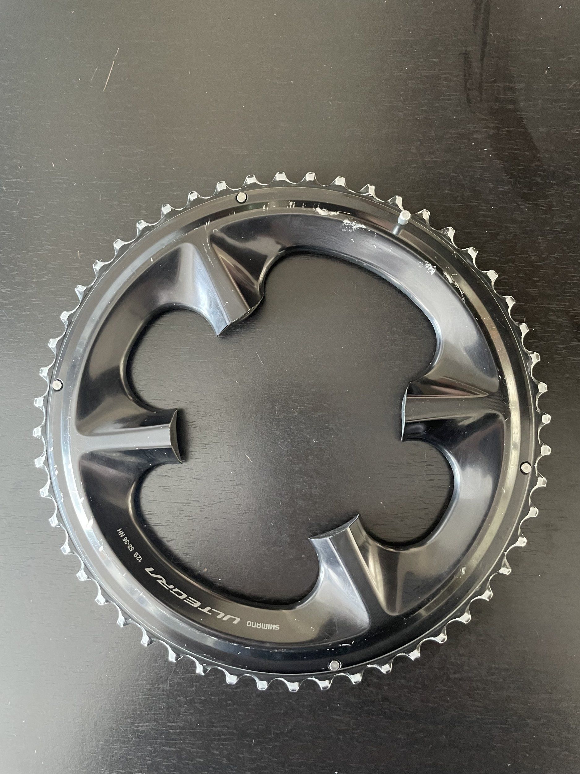

Hej
Jag är lite osäker på om jag borde byta detta drev eller om det är okej att köra med det några 100mil till?

Säger samma, några hundra mil till är en grov underskattning, den klingan bör klara betydligt mer än så innan den är mogen för byte.

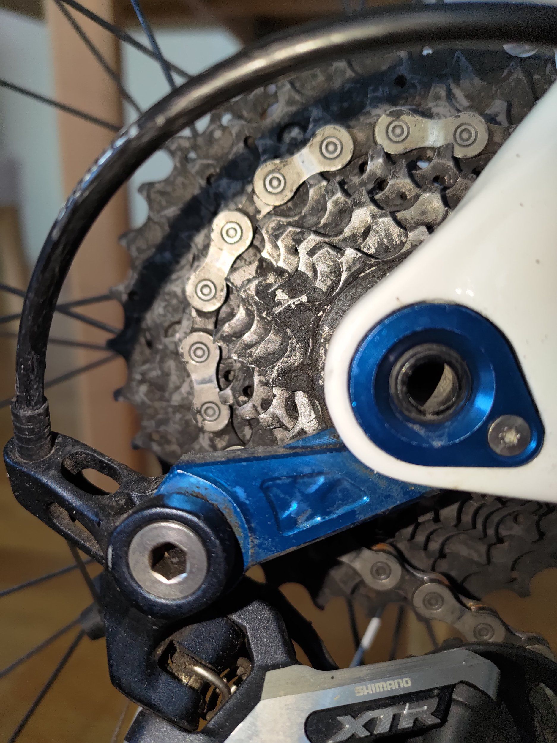

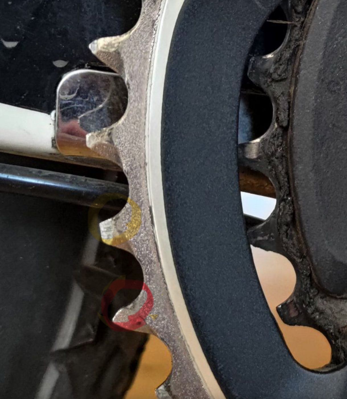

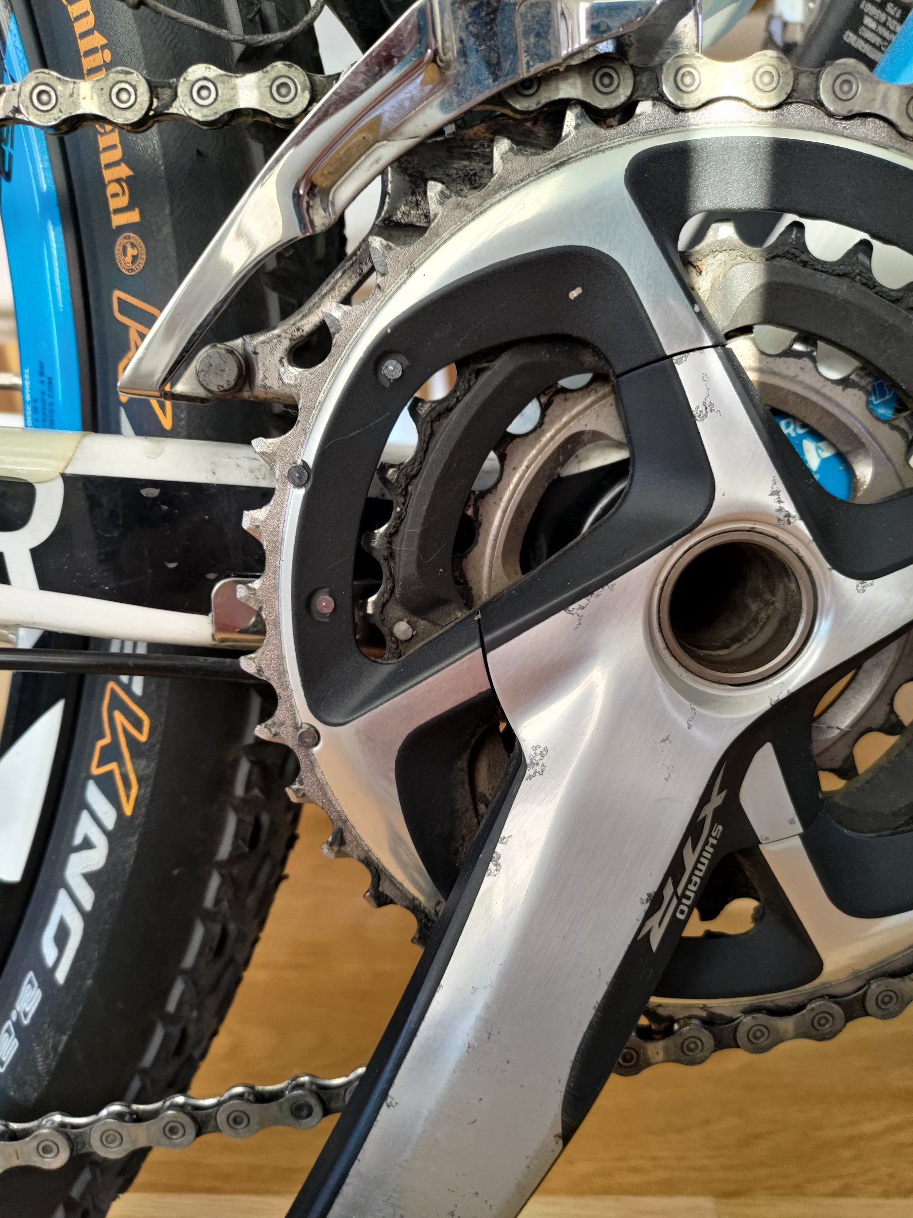

Hej,
Jag har nyligen köpt en bättre begagnad Cube MTB där främre största drevet börjar bli slitet, kassetten verkar vara ok, kedjan 75% sliten enligt BBB mätverktyg.
(Allt XTR)
Baserat på bifogade bilderna hur slitet anser ni att största framdrevet är?
Tänker åka Engelbrektsturen 70km om en vecka och tänkte byta 42T framdrevet och eventuellt kedja. Men faktum är att all växling funger perfekt upp/ner och inga som helst oljud. Så kanske bäst att köra som det är dessa 70km och därefter byta delar.
Så, era åsikter uppskattas.

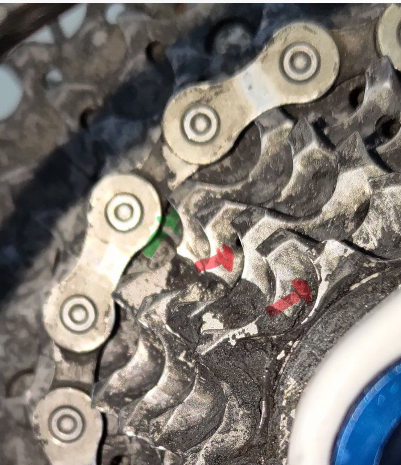

stora framklingan är så gott som inte sliten överhuvudtaget. verkligen. se markering. den nedre av dem uppvisar ett obetydligt slitage. de andra två klingorna uppvisar minimalt slitage. ingen åtgärd krävs.
vissa av de mindre dreven på kassetten uppvisar smideskanter (rödmarkerade) där den nu slitna förlängda kedjan driver. smideskanterna i sig är inte allvarliga, men de innebär att kedjans angreppsyta i riktning framåt inte är cirkulär. en ny kedja kommer att glida upp i den ellipsoida kälkbacken varpå den hoppar till slut hoppar en kugg. om du byter till ny kedja kommer den alltså med trolighet hoppa på kassetten.
det kommer snabbt gå utför med både kedja och kassett om du kör vidare i någon omfattning. men en engelbrektstur kommer systemet tveklöst att klara.
så när du snart byter kedja, byt samtidigt kassett. eller hellre; lär dig renovera kassetten. det kräver lite känsla med en dremel, men är egentligen ett lätt jobb. instruktioner finns i en tråd nära dig:)
