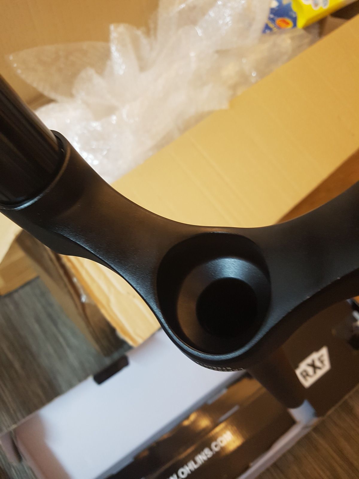

RXF 36 27.5 har krona och styrrör i två stycken ihoppressat. Anledningen som jag förstått det är att inte begränsa användaren till vissa styrlager. Säkert en kostnadsbesparing också.

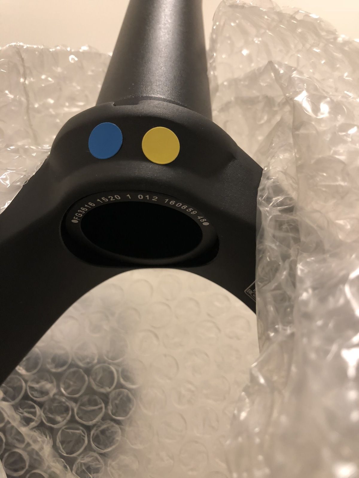

Fick hem en 2018 coil (den är även kompatibel med airshaft, smutt!) för inte så länge sen & den är inte delad iaf.
Märkligt, min rxf coil som jag köpte i oktober är delad!?
Ytterligare ett bevis på att 29” är bättre än 27,5” :-)

Är inte det bara på den enklare Specialized-OEM STX-gaffeln de gjort så då?
Nej, det verkar vara på allt nytillverkat.
Det är en rxf 36 29"..:)
Fan vad B om de frångår odelningen... Samt vad glad jag är att min inte är delad. Tror jag iallafall. Ser inga nackdelar iallafall. Inte efter att ha lyssnat på knaket i min pike ett par år.
Vart tvungen & öppna kartongen igen, jefla snikprodukt man fått tag på ?

Min rxf36 140mm luft har nog varit hyllvärmare ett tag om man ser till dammet på förpackningen.
Men den är iallafall i ett stycke och inbyggd crownrace.
