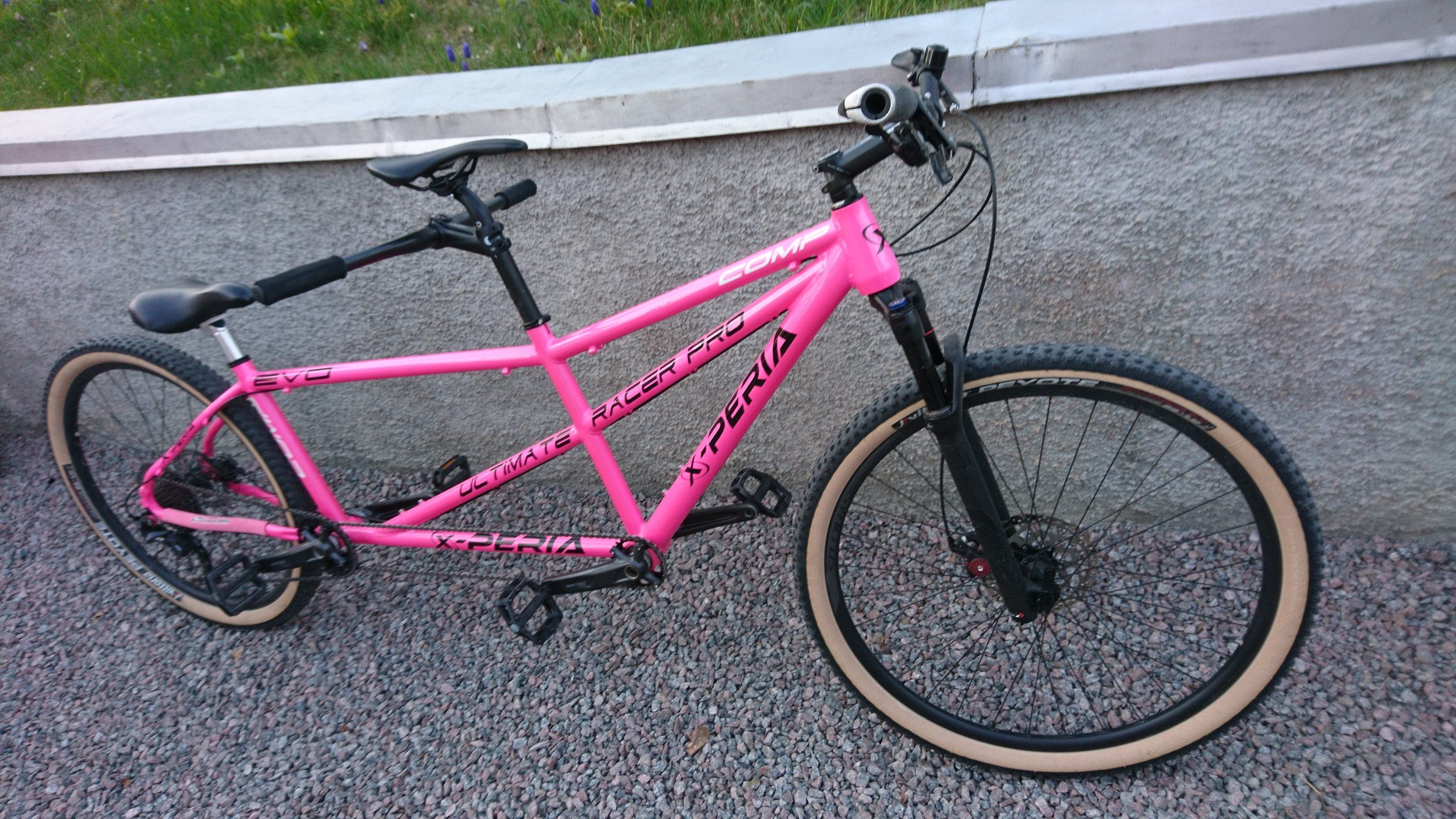

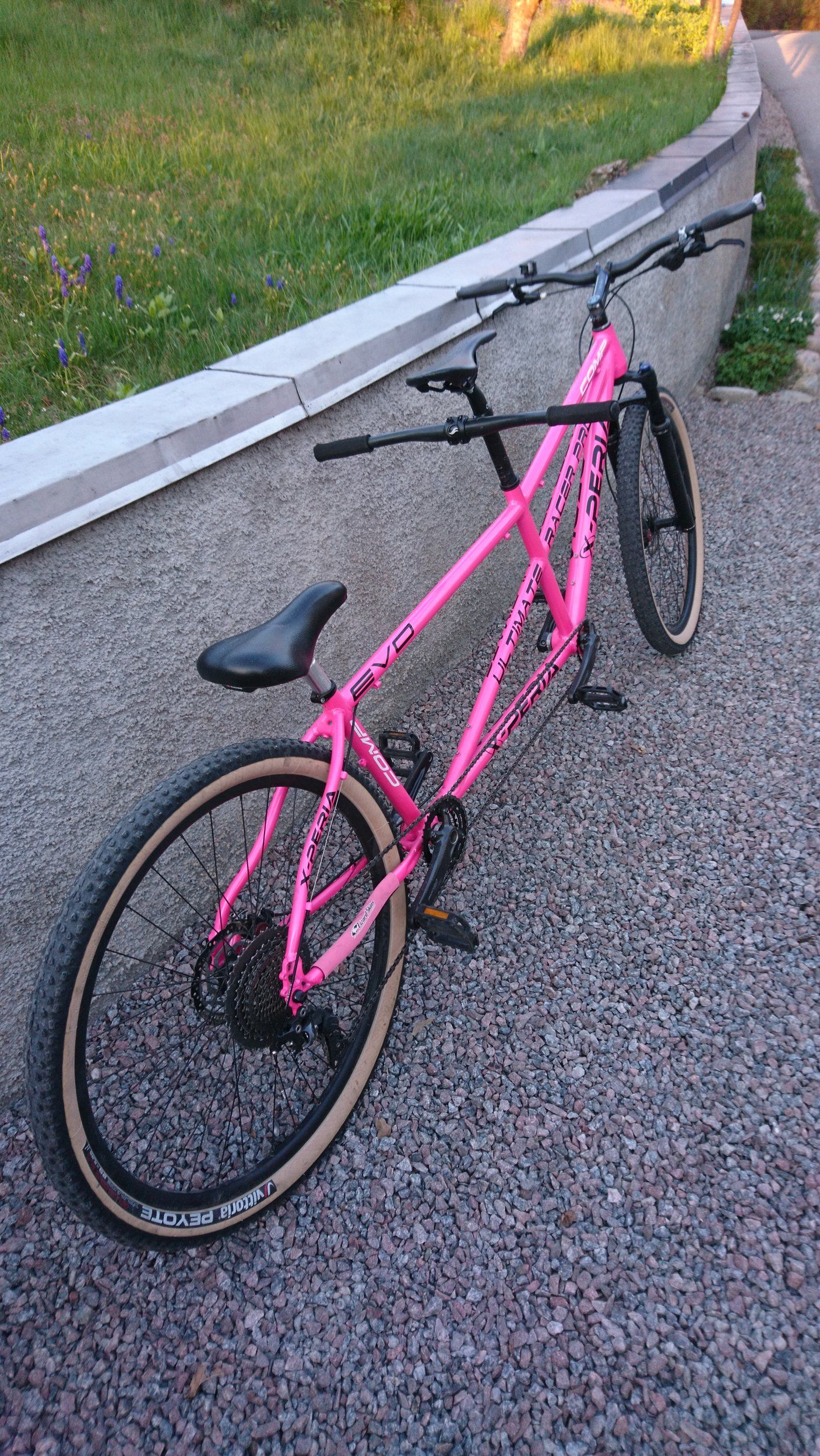

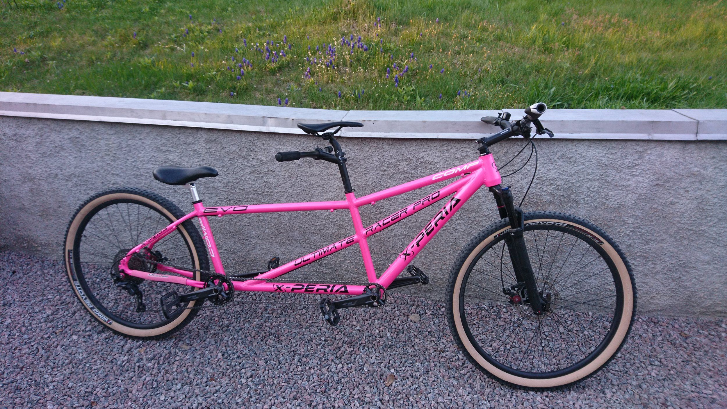

Nu är den nästan klar:
Jag ska byta stora klingan bak till en NW-klinga, för nu hoppar kedjan av ganska lätt. Dessutom är kedjan lite kort för största drevet bak.
Eventuellt behöver jag byta däck bak för det kan gå emot ramen lite, men samtidigt tycker jag att de ljusa däcksidorna passar bra. Sen ska sadlar bytas till lite bättre modeller.
Sadeln bak sitter lågt nu för barnen ville ju prova förstås.
Jag köpte ramen på blocket och fick med hjulen. Gaffeln hittade jag på K&S här på Happy; det är en enklare Rockshox luftgaffel men verkar funka fint.
Bakväxel hade jag en gammal XT 11-delad liggandes. Kassett och kedja plockade jag från min heldämpade mtb, som istället fick nya delar. Även växelreglaget togs från samma cykel, men jag glömde att jag använde ispec på min mtb så jag gjorde ett riktigt fulhack för att få fast reglaget. Det funkar nu, men borde kanske fixas lite snyggare i framtiden.
Det jag köpt nytt är: 1 sadelstolpe, bromshandtag, vajrar, vevpartierna, 1 vevlager, styrstammen bak.

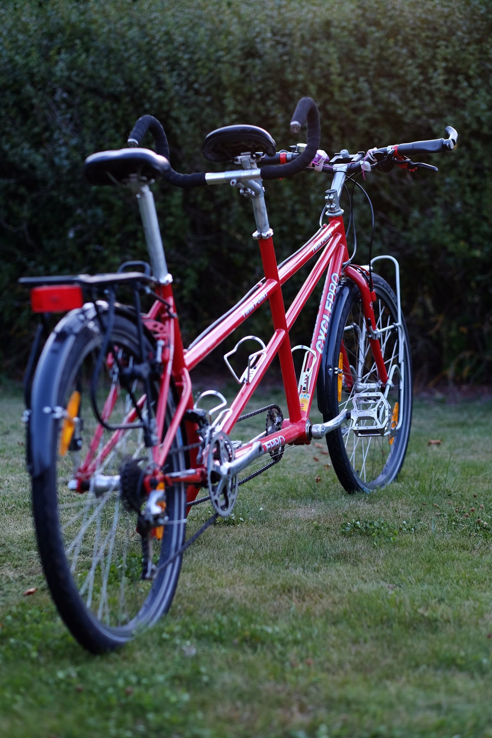

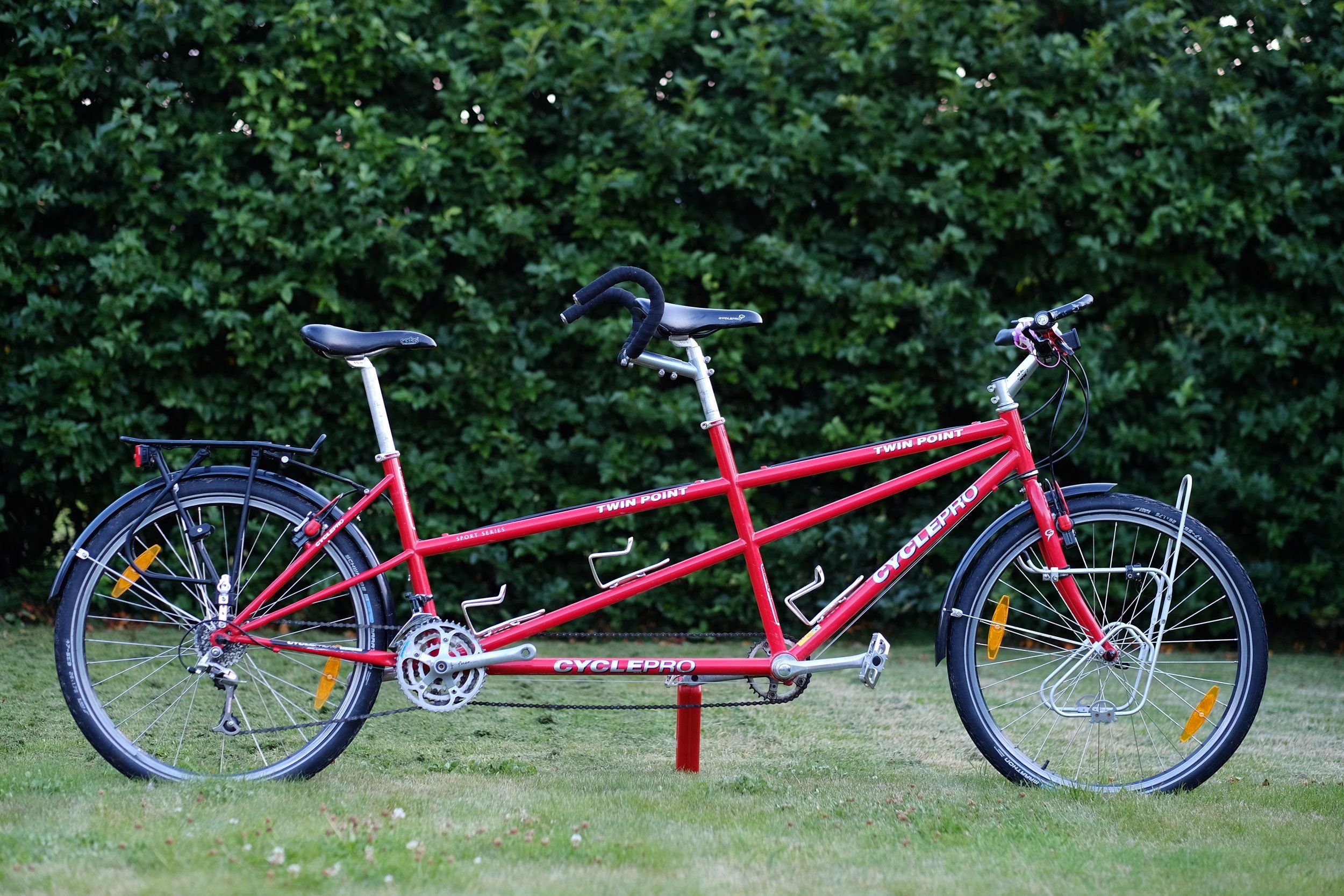

På allmän (nåja) begäran kommer lite fler bilder på Tomaten, som barnen kallar den. En tämligen ostyv ram med 1,75" däck gör att den är milt sagt bekväm. Man kan inte lasta på för mycket på pakethållaren ostraffat.
Tanken var att det skulle vara en tillfällig lösning medan tjejerna var små och att den sedan skulle säljas när de blev tonåringar och enligt kutym inte skulle vilja umgås med sina föräldrar längre, och frun och jag skulle återgå till att cykla själva. Så blev det nu inte riktigt. Tonåringarna håller på och planerar sin första egna tandemsemester så cykla själva kanske vi får göra men Tomaten blir kvar. Ett budgetbygge med mycket delar från Biltema och på papperet enkla komponenter, som bara går och går. Jag kan inte minnas att vi haft ett enda större missöde med denna. (Och det där kommer jag såklart att få ångra att jag skrev) Enda lyxen är Magurabromsarna som verkligen är ett stort lyft. Den är lite sådär 90-talsMTBlåg i fram vilket gör att styre/stam-kombo kanske inte blir den vackraste. Lägg också märke till klassikern med det uppånervända bockstyret på stoker-platsen. Känt från en Blocket-annons nära dig.

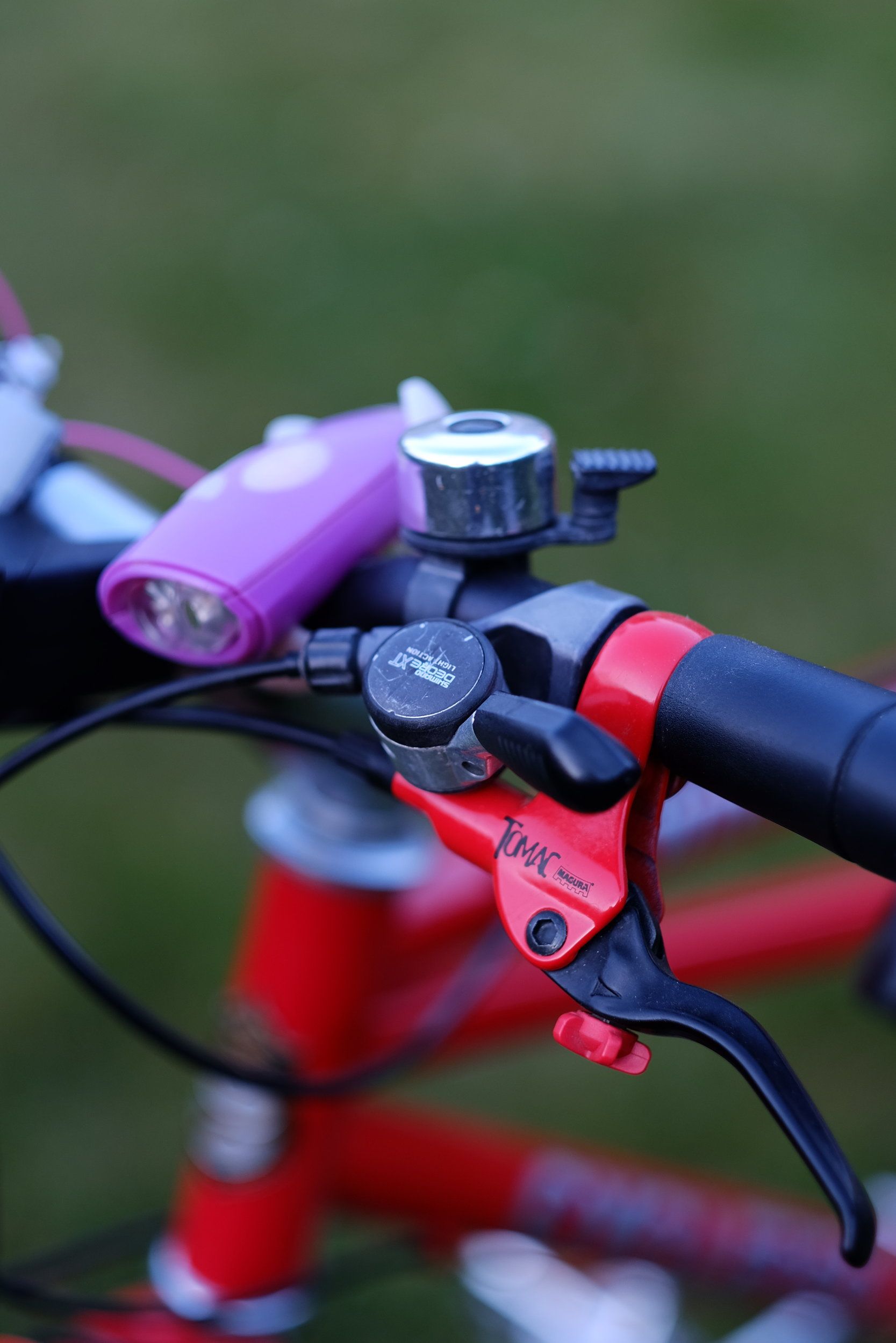

Kontrollcentret. Här har vi samlat så många funktioner vi kan: Broms, växel, ringklocka och lyse kombinerat med signalhorn med minst 10 olika irriterande ljud. Jättekul att lyssna på under en vecka. Händer dock att "batterierna helt oförklarligt tar slut". Verkligen synd.

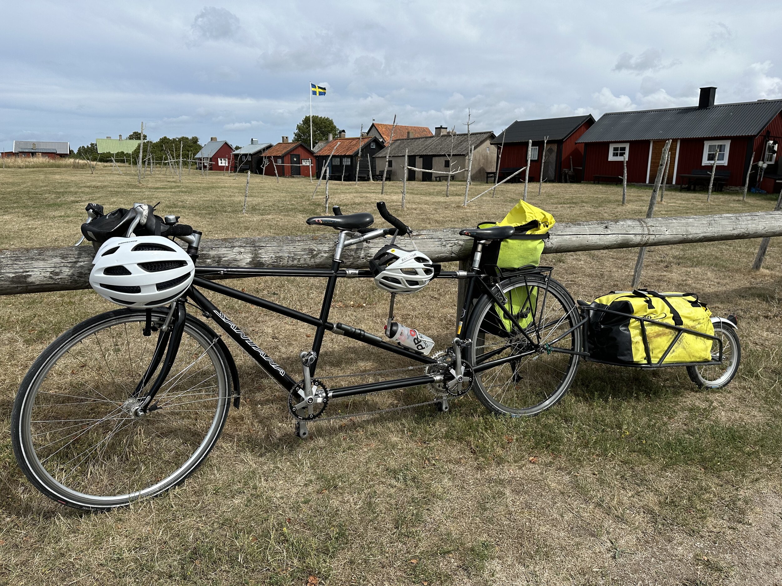

Efter lite letande på nätet fastnade vi för ett märke som heter Santana, de tillverkar bara tandemcyklar och håller till i Kalifornien men har en återförsäljare i Tyskland. 1998 köpte vi vår Santana Arriva som har gett oss mycket glädje med årliga semestercyklingar i Sverige och utomlands, både med och utan barn.
Med den ramdesignen borde ni få en cykel som är långtifrån trög och mjuk i ramen.
Men det syns att den har >25 år på nacken eftersom den är helt utan skivbroms, om jag kommer ihåg rätt var väl just Santana tidiga med skivbromsar.
Har ni lyckats broms ned ngn fälg ännu?
Men "packbar" med S&S Couplings, har ni rest ngt med nedpackad tandem?
Oavsett dessa detaljer är det en stilig tandem.

Ja, rammaterialet tillsammans med designen gör att cykeln blir väldigt styv men ändå väldigt skön att cykla på; en riktig touringcykel.
Nej, vi har inte slitit ut några fälgar än.
Santana var väldigt sena med skivbromsar, tyckte väl att V-bromsar räckte långt. De senaste modellerna har dock skivbromsar (10"). S&S Couplings ger bra möjligheter att ta med cykeln på flyget och vi har faktiskt haft den med på chartersemestern och till Skottland, nedpackad i en mindre väska. Roligt med denna respons på mitt inlägg!
