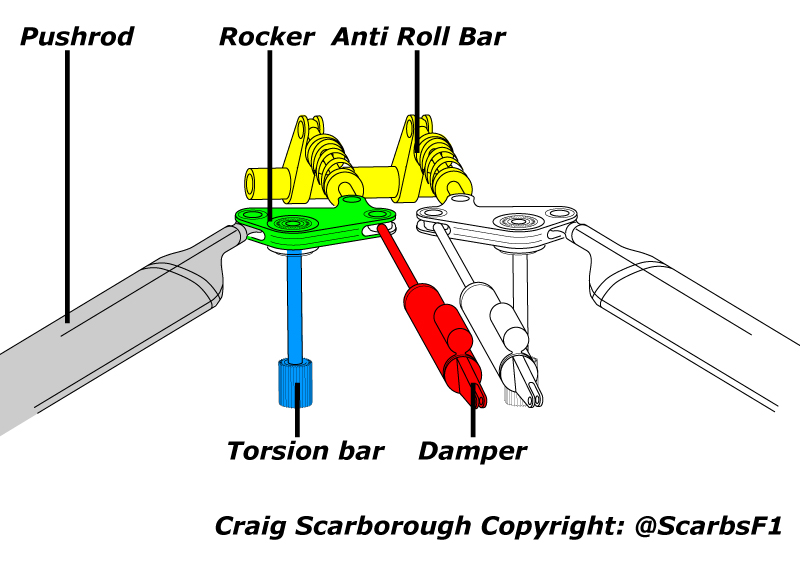

H. skrev:
> Igino Cazzola skrev:
> > Var sitter spiralfjädern? I länkaget?
> På bakdämparen.
Är det den gula skruvfjädern 'ni kallar spiralfjäder?

H. skrev:
> Den gula spiralfjädern som sitter på cykeln.
Wikipedia som du länkade för cykelförklaringen har även en förklaring till fjädrar.
Där står det...
-Skruvfjädrar är mycket vanliga och sitter i allt från kulspetspennor till bilars hjulupphängning/fjädringssystem.
-Spiralfjäder (klockfjäder). Vanligt förekommande i mekaniska urverk.
http://sv.wikipedia.org/wiki/Fjäder_(teknik)
Men vem i hela världen gillar en som märker ord?
Vi vet ju vad som menas...

Lars.E skrev:
> ...Men vem i hela världen gillar en som märker ord?...
Det var inte meningen att märka ord.
Min fråga hade sin bas i att man på Formelbilar ibland använder spiralfjädrar i rolldämparna.
Aha... Du tänkte såå???
Det kanske skulle fungera att montera en sådan dosa även på en cykel?
Troligen inte ekonomiskt försvarbart... men del lär ju vara bättre än en fjäder från en höna :)
Ferrari: Rear Dual Rate Anti Roll Bar
