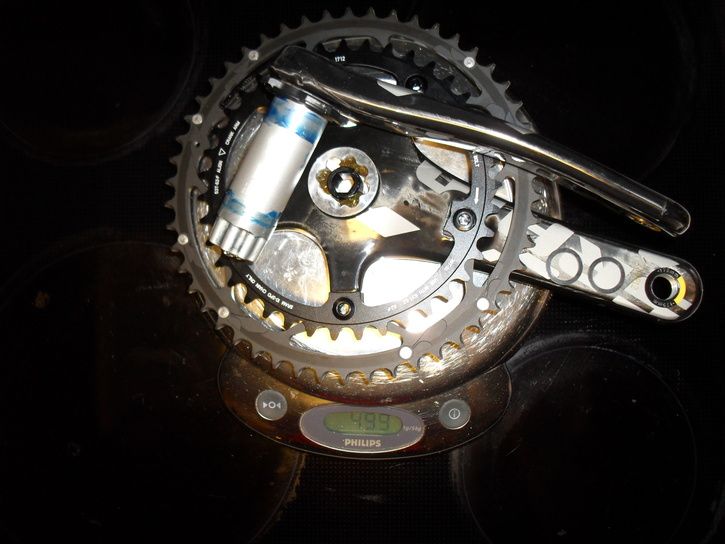

Nu är kedjan på (men växeljustering återstår). Vikten just nu är ca 7.25 kg, vägd med Clas Ohlsons bagagevåg för 99 kr. Monarks fyrakilos kalibreringsvikt, inklusive snöre, väger 4020-4030 g med samma våg. För övrigt samma som min köksvåg som visar 4028-4031 g vid upprepade vägningar.
Nertrimmade växelvajrar och lite kapad sadelstolpe kan få ner vikten med ca 30-40 g ytterligare, men sen finns det inget mer att göra utan att köra igång ett komponentbytesrejs igen. Realistiskt skulle jag kunna minska den med ca två hekto genom att byta till lättare styre och pedaler, men för ca 3000-3500 kr. Runt 15-20 kr/g...
Hjulen kan också bli lättare, men jag vill ha aluminiumbromsyta och kanttråd, så det handlar knappast om mer än dryga hektot där. Med fulkineshjul och tub skulle säkert 300-400 g försvinna. Just nu väger hjul, däck och slang (utan kassett och utan snabblås) ca 1950 g.
Att jag har Power2max i vevpartiet gör ca 200 g plus, så jämfört med ett vevparti utan det hade jag nästan tangerat sjukilosstrecket just nu. ;)
Nä, nu får jag anse mig nöjd och avvakta bättre ekonomiska tider innan jag byter ut nåt annat. :D
