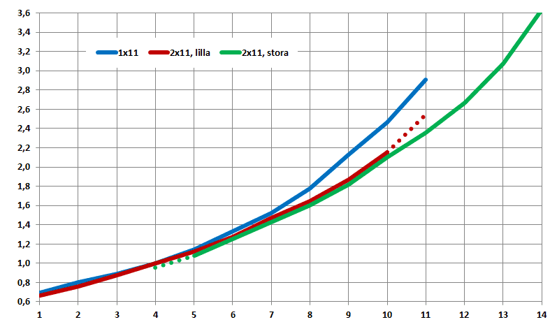

Vitus sentier har 10 växlar, Votec VC har 22. Har detta något betydelse och vad är att föredra vid cykling på väg respektive skog?

Om man jämför 11 växlar med 2x11 så får man snarare 3 extra utväxlingar, alltså 11 eller 14. Eftersom växlarna på lilla och stora klingan fram överlappar varandra. Bilden nedan är ett exempel som visar 1x11 med 32T fram och 11-46T bak, respektive 2x11 med 40+28T fram och 11-42T bak. Alltså inte exakt den utväxling som levereras med cyklarna i fråga, utan vad Jag hade bytt till.

Tack för utförligt svar och illustration.

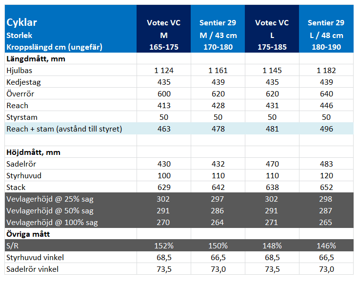

Ok. Såg att jag låg mellan storlekarna på Bikesters guide. Vill inte att hojen ska se och kännas för stor och klumpig, så får överväga M el L.
Jämförelse av storlekar Votec VC och Sentier 29. Kolla hjulbas, överrör, reach, avstånd till styre etc. Rookiemisstag #1 är att köpa en för liten cykel. Du anar inte hur många trådar det finns på Happy där dylika konstaterat att de köpt en för liten mtb.

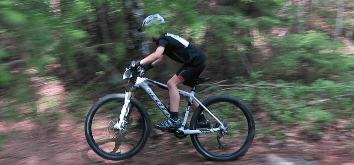

Min son på bilden är 10 år och 150 cm lång, cyklar här på en Scale stl. Medium med 440 mm sadelrör, 414 mm reach + 45 mm stam = 459 mm till styret.
Bilden på din son med sin Scale i strl M gör att jag starkt överväger en strl L Votec. Cykeln ser ut att passa honom bra.
När det gäller Votec så borde isf alla som är från 170 och över ha en L för att inte hamna med en för liten MTB?
Min bror är 171 cm, skulle han kunna cykla bra på en Votec L? Tanken är att han ska få låna cykeln ibland.
Om jag hade frågat Bikester eller annan återförsäljare är jag tämligen säker på att jag fått strl M till svar.

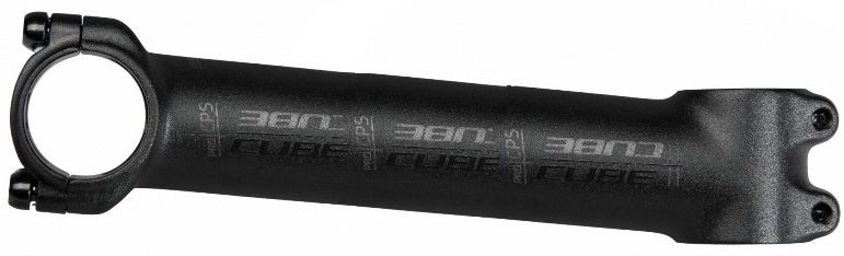

Och som jämförelse är Kona Honzo i stl Small med reach 425 mm större än Cube Acid stl. XL med 420 mm reach! Wtf :)
