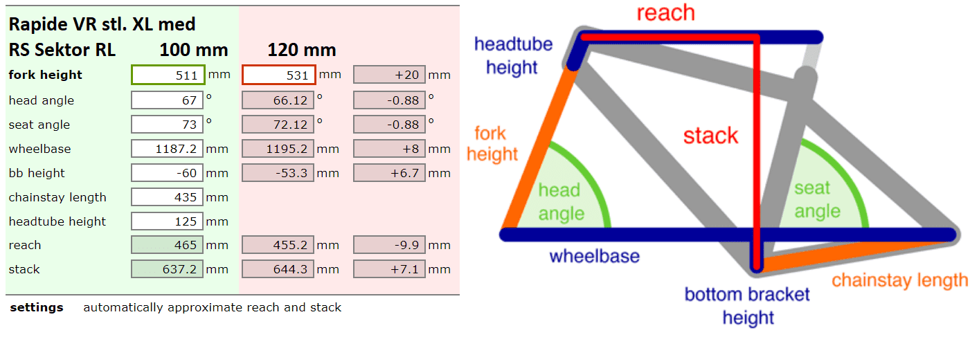

Slänger in en favorit i repris, Vitus Rapide 29. Modern, funktion och rejält prisvärd cykel för bara 9200 kr https://www.wiggle.se/vitus-rapide-mountainbike-slx-1x11-2019/
Vid 183 cm kan köra både L och XL, jag hade valt XL med 2 cm kort styrstam (än vad du skulle behöva till Large).
Gaffeln förlänger du enkelt från 100 till 120 mm slaglängd genom att ta bort en "travel spacer" i vänster gaffelben.
Cykeln marknadsförs som "XC-cykel", men med 120 mm slaglängd, 1195 mm hjulbas, 66,1° gaffelvinkel och med 40-50 mm styrstam kommer den att vara rolig och trygg även i lite stökigare terräng än grusvägen. En HT för stigcykling som även funkar för XC-race. Cykeln kommer med lyxiga och snabba XC-däck, vill du cykla grövre terräng rekommenderas däck med större volym och grövre/greppigare mönster.
Är som sagt novis men menar du att jag, vid val av en XL, då skulle byta styrstam till en kortare än vad som sitter på?

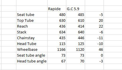

Hej igen.
Nu har jag samlat lite siffror. Men vad säger det egentligen. Jag ser ju vad skillnaden är men vad betyder det för mig som åkare?

Att GC AL 5 är en billig och omodern skitcykel (kört/hög/brant, QR bak, stålfjädergaffel, kalleankadäck som kostar 130 kr/st) med omotiverat hög prislapp. https://www.canyon.com/sv-se/mountain-bikes/trail-bikes/grand-canyon/grand-canyon-al-5.0/2032.html
Rapide är allt som GC AL 5 inte är, för en ynka tusing extra. Hur svårt kan det vara att välja rätt? Rapide/Rapide VR i storlek XL.
Rapide är 46 mm längre (hjulbas)
Rapide är 46+11=57 mm längre (från vevaxel till framaxel)
Personligen kan jag tycka ett en HT med 414 mm reach passar någon som är 25-30 cm kortare än dig.
Radon Cragger (slutsåld) i storlek Small har 416 mm reach och 1161 mm hjulbas (+41 mm jmf med Canyon). Den är också för liten. 183 cm är inte Small. Rätt storlek på Cragger är Large (som är ungefär lika stor som Rapide i XL) https://www.radon-bikes.de/en/mountainbike/hardtail/cragger/cragger-70-2019/
