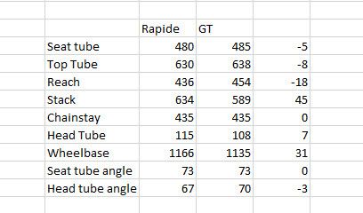

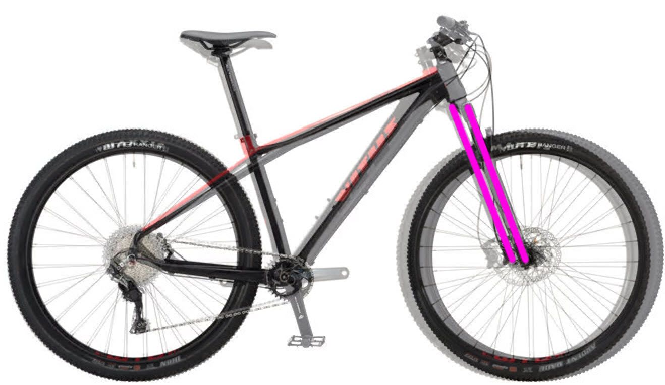

Jämför jag GT med Rapide så ser det ut såhär.
Om Reach är det man främst tittar på är GT'n lite längre, medan Stack är lägre, och hjulbasen 3 cm kortare.
Vad det säger är en bra fråga?
Vad jag läst mig till tror jag en Rapide Large är bra för mig.
Vet inte varför en XL där man får byta till kortare styrstam skulle vara bättre. Läser man guider för hur en cykel beter sig skrivs det som att det är bättre att välja en mindre storlek för ökad "handling". Och detta på sidor som ej säljer cyklarna utan bara utvärderar. Känns orimligt att det skulle vara konspirationer kring hur man säljer storlekar. Att jag som 183cm skulle behöva största storleken som finns känns ju lite märkligt. Sen har ju som sagt cyklarna vuxit ganska mycket från 2016 till idag. Så 2016 års XL är väl kanske en Medium idag, grovt räknat.

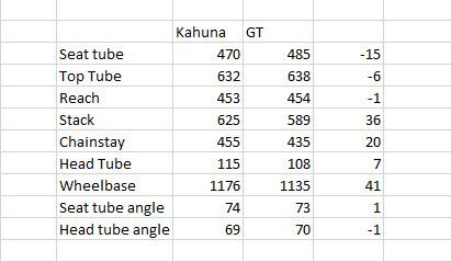

ialla fall finns det väl mer att välja på om man kan tänka sig 70 grader. Du borde jämföra Kahuna ovan med GTn istället?
