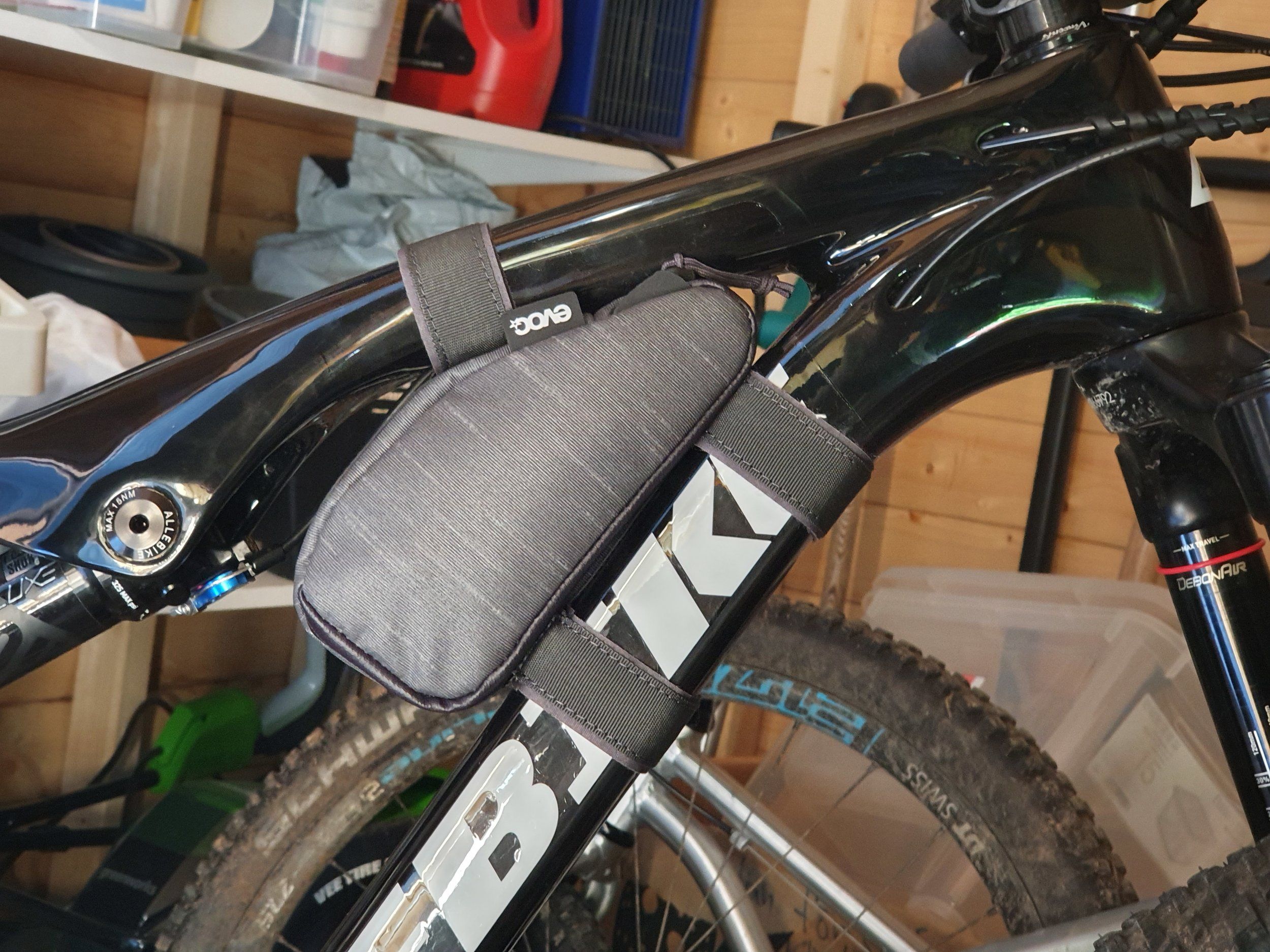

Frågan om ramväskor har varit uppe tidigare. Jag kan bidra med en bild på en Evoc Multi frame Pack storlek Small. Så här sitter den på en Alpha i storlek Small. Stor flaska passar, men en smula tight. 20220410_102727.jpg
n0llan

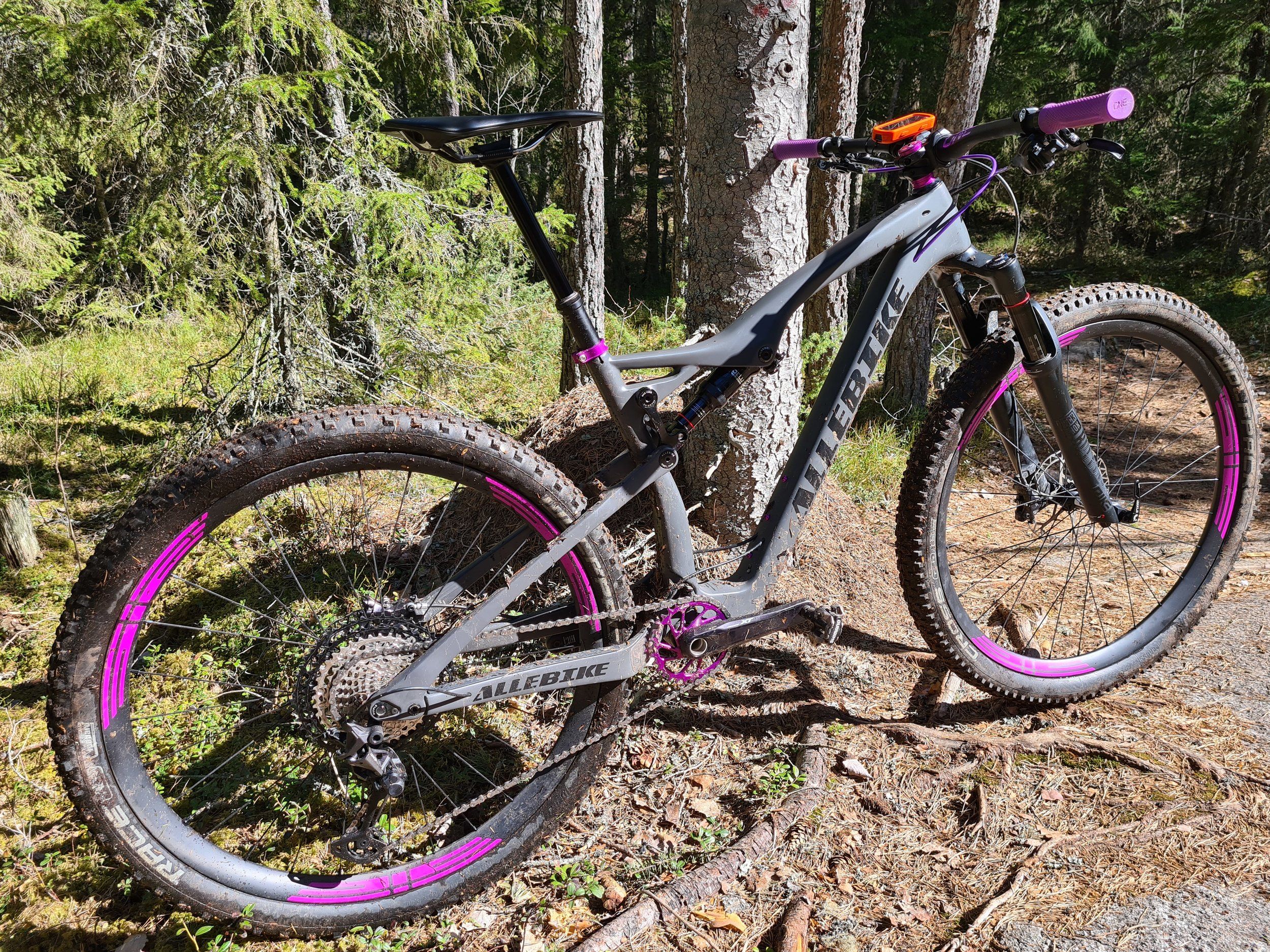

Byggde upp min Alpha-ram med delar från min gamla HT... Men stolpen hade fastnat i min HT-ram så den kändes inte möjlig att sälja, då var det lika bra att bygga upp den igen :D
Så HT-ramen fick tillbaka alla gamla delar och det blev 12-delat XT med EIE cf-hjul till Alphan istället...
Bild från lunch-tur i Lunsen idag, riktigt skönt!
(...har dessutom passat på att fylla kvoten för lila komponenter)
//Kristoffer
