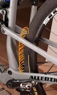

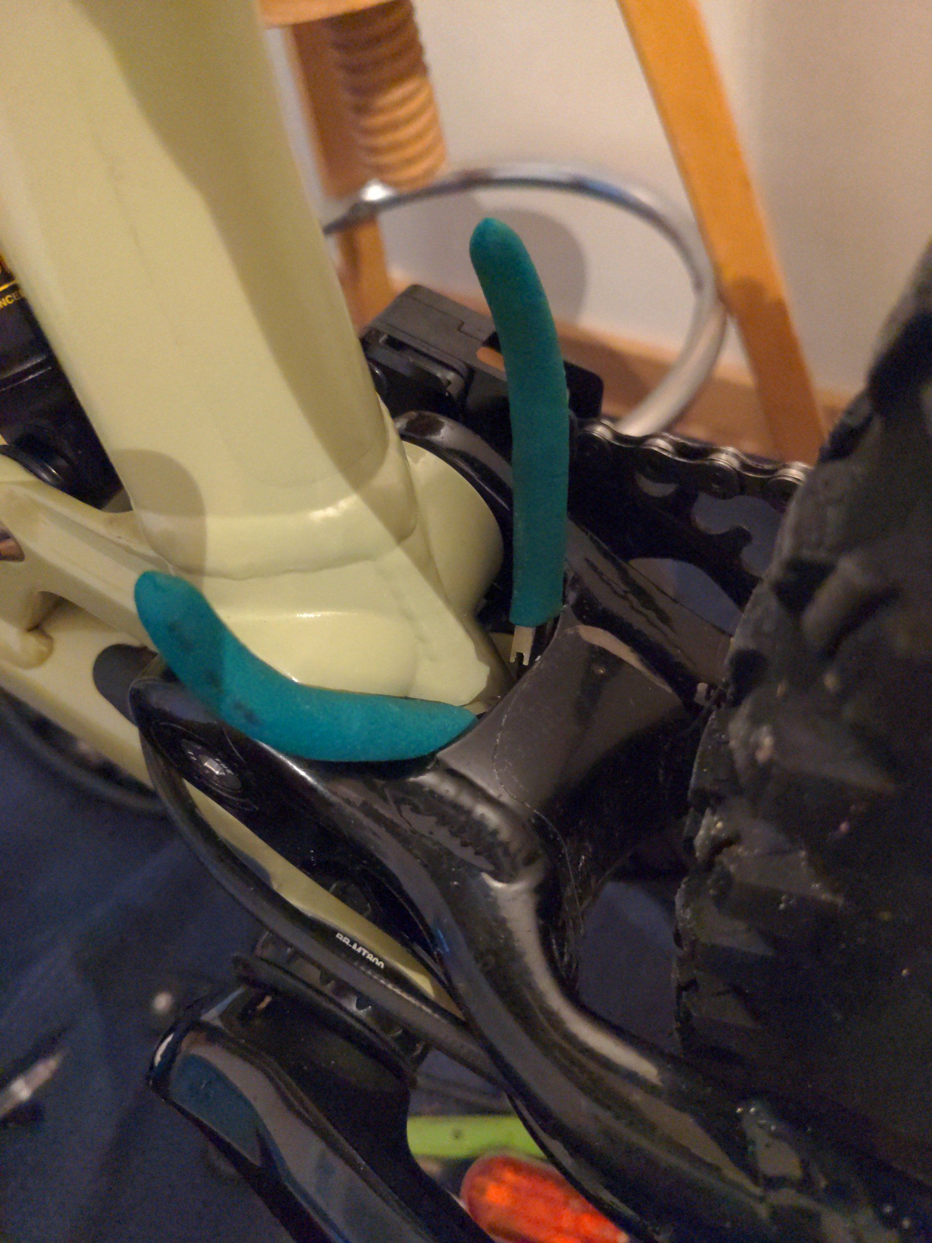

Någon som köpt eller tillverkat skärm för baksvingen?
Skulle vilja ha någon lätt skärm där som skyddar själva baksvingens tvärstag mot stenskott samt hindrar skit från att kastas mot baksvingens nedre lager.
Typ något i stil med den utsökta arkitektritade skissen nedan.
Jag har gjort en skärm av en gammal plastmapp och zippat den. Fult men funkis.
Såna där plastflärpar finns det 13 på dussinet av på the internetz.
stick ner en sådant är och strippa fast
Du vill möjligen inte visa ditt mästerverk? (:
Alla färdiga skärmar jag hittar fäster enbart in på övre stagen, och hindrar således inte skit från att spruta på nedre länlage-lagren, vilket alltså är primära anledningen till varför jag vill ha skärmen. Smuts på brallan kan jag ta (:
Över gruskrossen sätter du en slapper tape, sitter helt sjukt bra. Jag har inte en Alpha men likväl en gruskross på min Fuel ex, en sådan tejp sitter minst två säsonger innan du behöver klippa en ny.

Den har väl ändå minimalt utsatta lager? Köp en Ibis så får du en world of hurt :LOL:
Jag har klippt ut gummiduk och slang som jag buntbandat fast för att skydda lager i länkage/stenkrossar.
Motofoam är ett annat tips.
Precis, så har jag gjort på alla mina hojjar (Fast med 3M Mastic tejp).
Skydda sadelröret kan du göra med skyddsfilm från Biltema, tjock och bra.
Sätt skyddstejp innan, sen "stänkskärmen" utan på den.
Tack vare att röret är just ett rör, så böjs flärpen neråt hela tiden.
