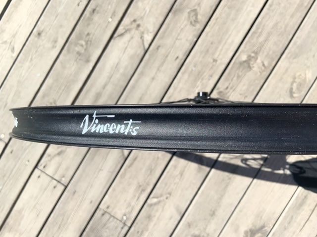

Likadant band som i mina hjul. Inga som helst problem att köra slanglöst med banden. Jag använder stans (ej race) och ray/ralph.

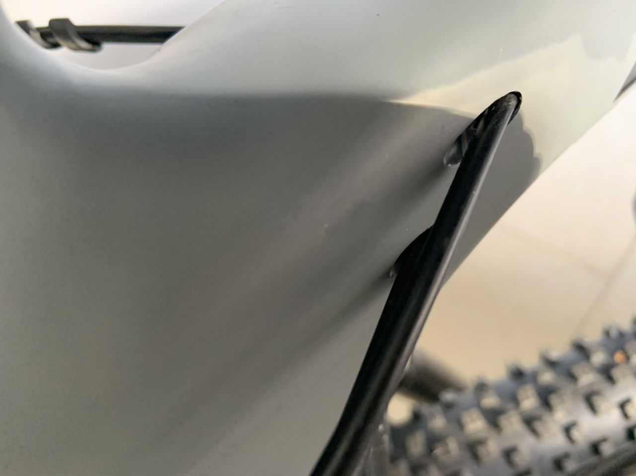

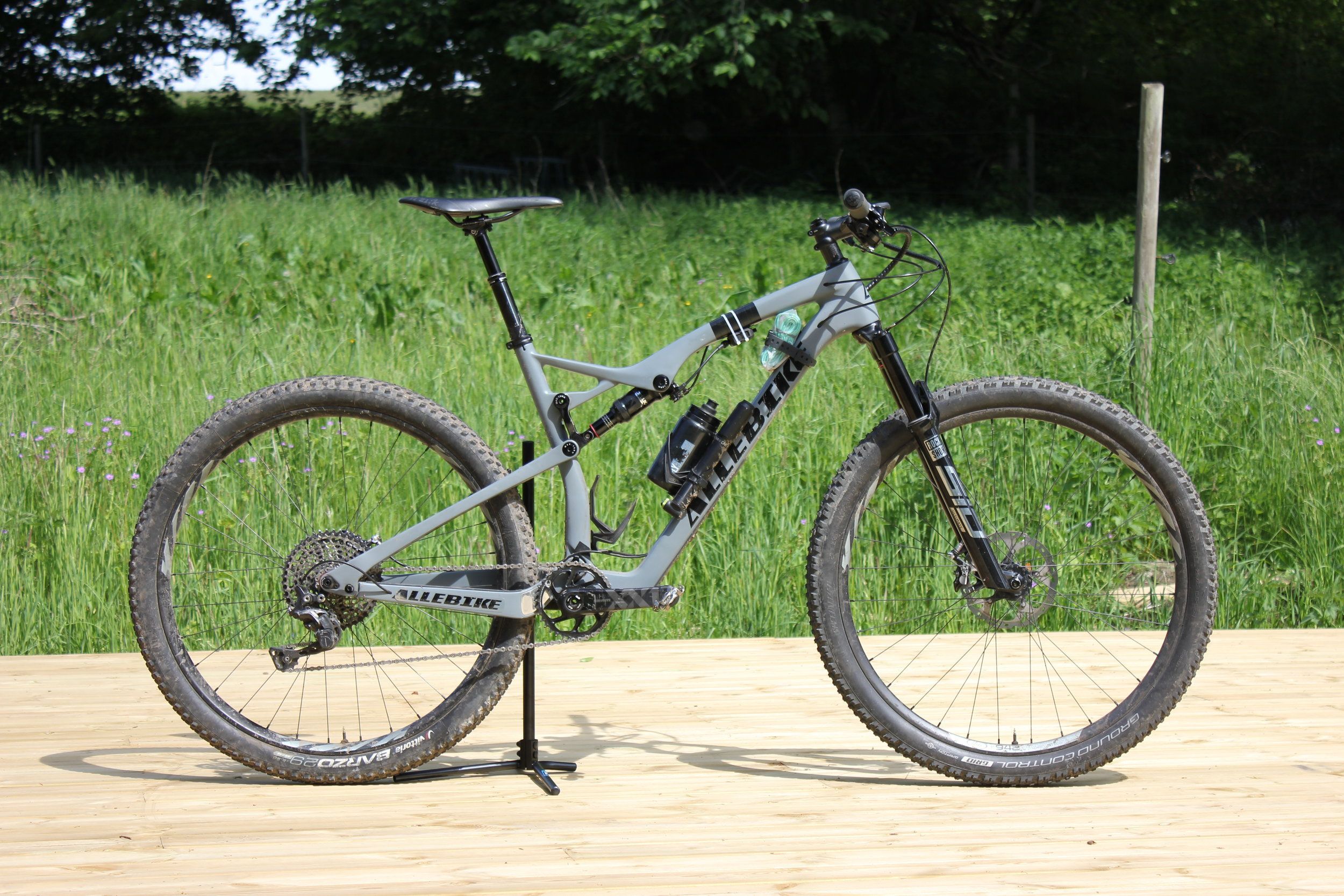

Hur ser det ut runt kabelportarna efter ett tag? På bilderna framgår inga gummigenomföringar eller så, utan det ser ut som kablarna bara går rätt in i ramen?
Och vad är det för gaffel på? Trodde det var SID med 35mm ben, men BuTTus visade bild på token för 32 mm?
BuTTuS
Nya allebike Alpha
Jag noterade också att de verkar gå rakt in i ramen utan skydd men har inte undersökt det närmare.
Och Ja, 32mm gaffel

är det inte ”gamla” sid? Eller finns nya med 120 och 32 mm ben?
skier
Nya allebike Alpha
Nya namn på SID är dumma:
SL = 32 mm
utan SL = 35 mm
dämpning från billigast till bäst: Select, Select+, Ultimate
Men har Alpha då 2020 32 mm SID isf 2021 modell?
Så skulle jag också tolka det, de som är 100mm slaglängd är 32mm och de som är 120mm slaglängd är 35mm för 2021.
Berk
Nya allebike Alpha
Stämmer. Tänkte inte på det. Det finns några RS gafflar med annan slaglängd för olika tillverkare, men tror inte Allebike skulle har den. (35 mm finns också med 110)

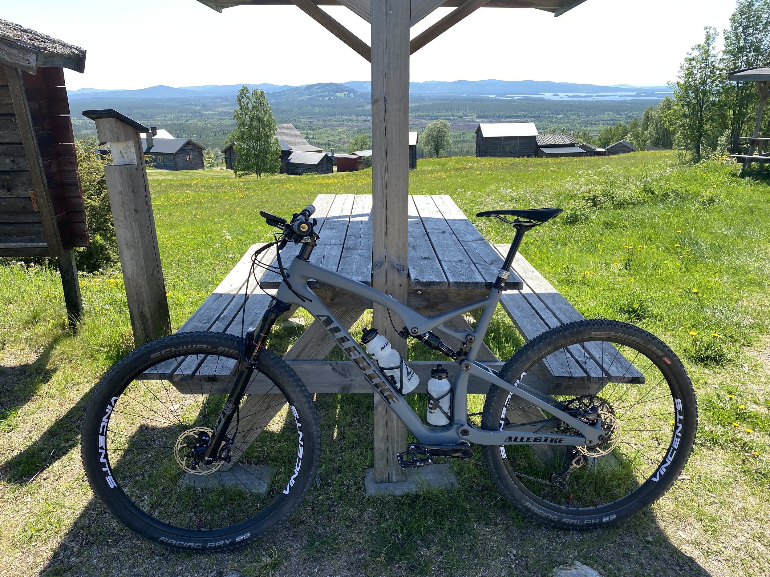

Är det någon här som är ca 185cm och vilken storlek kör ni på (mitt grenmått är 89cm också)? Fick svar från allebike att både L och XL funkar till mig.
Raggamuffin
Nya allebike Alpha
Vi har samma mått sånär som på 1 cm och jag valde en L, min korta överkropp hade inte gillat XL så som jag tänkt använda cykeln.

Okok (y) . Har själv ganska långa armar, så kanske XL är bättre för mig tro? Vissa pratar även om att sadelröret är för långt/kort osv på denna typ av cyklar, så har du någon koll på hur det ter sig på Alphan gällandet detta?
Raggamuffin
Nya allebike Alpha
Sitter som regel på 80cm cc vevparti till sadeltopp och har ~90cm i grenmått.
Har 125mm dropper och har som synes mycket till godo på min L. Det är bara att räkna om det blir problem för dig på XL beroende på hur mycket drop du önskar.

Sadelröret är ju ganska långt på alpha. Kolla på nuvarande cykel eller räkna ut hur långt du ska ha mellan bb och sadel och sedan är det bara dra av sadelrörslängd (540 för cl) så ser du vad som finns kvar för droppern.

Okok. Jag sitter på ca 73cm på min nuvarande, men är nog något lågt då jag fått sätta mellanting mellan köra på flackt och komma bakom sadeln utför. Men hur mäter man när det kommer till dropper? Alphan har ju 150mm, så tar man det + hur mycket extra för att kompensera för den del som inte är dropp-delen?

Mitt sadelrör är 483mm, jag sitter på 800mm, sadeln snor väl 50mm i alla fall, 30mm av stolpens hylsa är inte användbart, dropp 125mm och får då ett utstick på 142mm.
På en XL: 800 - 540 - 50 - 30 = 180 mm sadelstolpe, så en 150mm dropper bör väl vara ok.

Jag sitter på ca 78.5 och som du kan se på min XL så är det bara ca 2.5 cm till godo på droppern den levereras med...

Okok det är vad jag sitter på på LVG hojen. Men är dropper post all or none sänkning/höjning eller kan man sänka den till vilken höjd som helst inom dess spann?
Det finns olika varianter men den levereras med en ”steglös”, så var som helst inom de 12cm drop den har
Edit: och högsta läget justeras ju som en vanlig stolpe (upp/ner i ramen) ifall det inte är klart... :-)
Edit2: Jag valde XL för att jag vill ha styret strax under sadeln, och på bilden sitter ett styre med 3cm rise och en 4cm kort stam.
