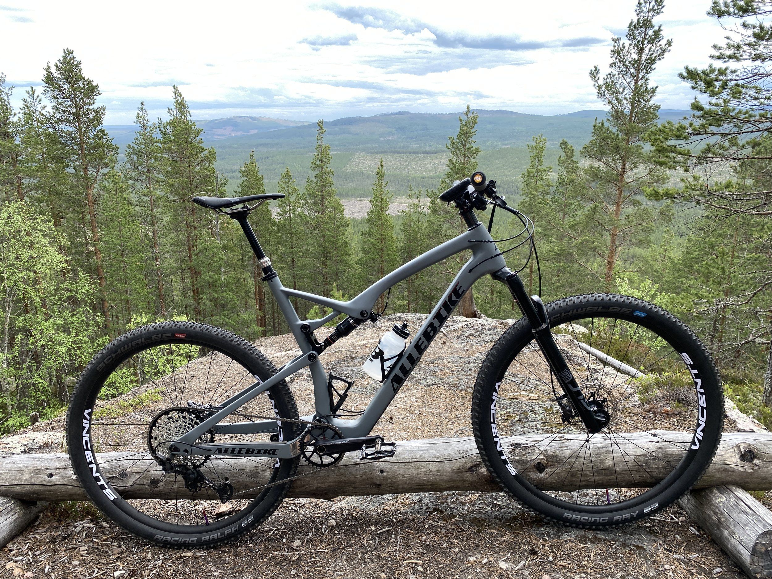

Bra: Geometrin är sjukt vass.
Trampeffektiv. Går väldigt bra nerför.
Det är en helt annan maskin än den BMC Fourstroke jag kom ifrån som XC, den här uppför sig som min Endurocykel men svarar direkt när man lägger på kraft.
Mellan: Konstruktionen på skruvförband är inte som på t ex Ibis. Men det är vanligt på XC-cyklar. Återstår att se hur lagerna klarar sig på sikt, skulle tro normalt serviceintervall ändå klarar sig.
Inte bra: Den är inte så sexig. De har lyft sig som märke helt klart men det är bara en grå sak. Lacken verkar lite ömtålig.
Den kanske är lite lite tung men det beror väl lite på om man ser den som XC eller trail, vikten har ett syfte.

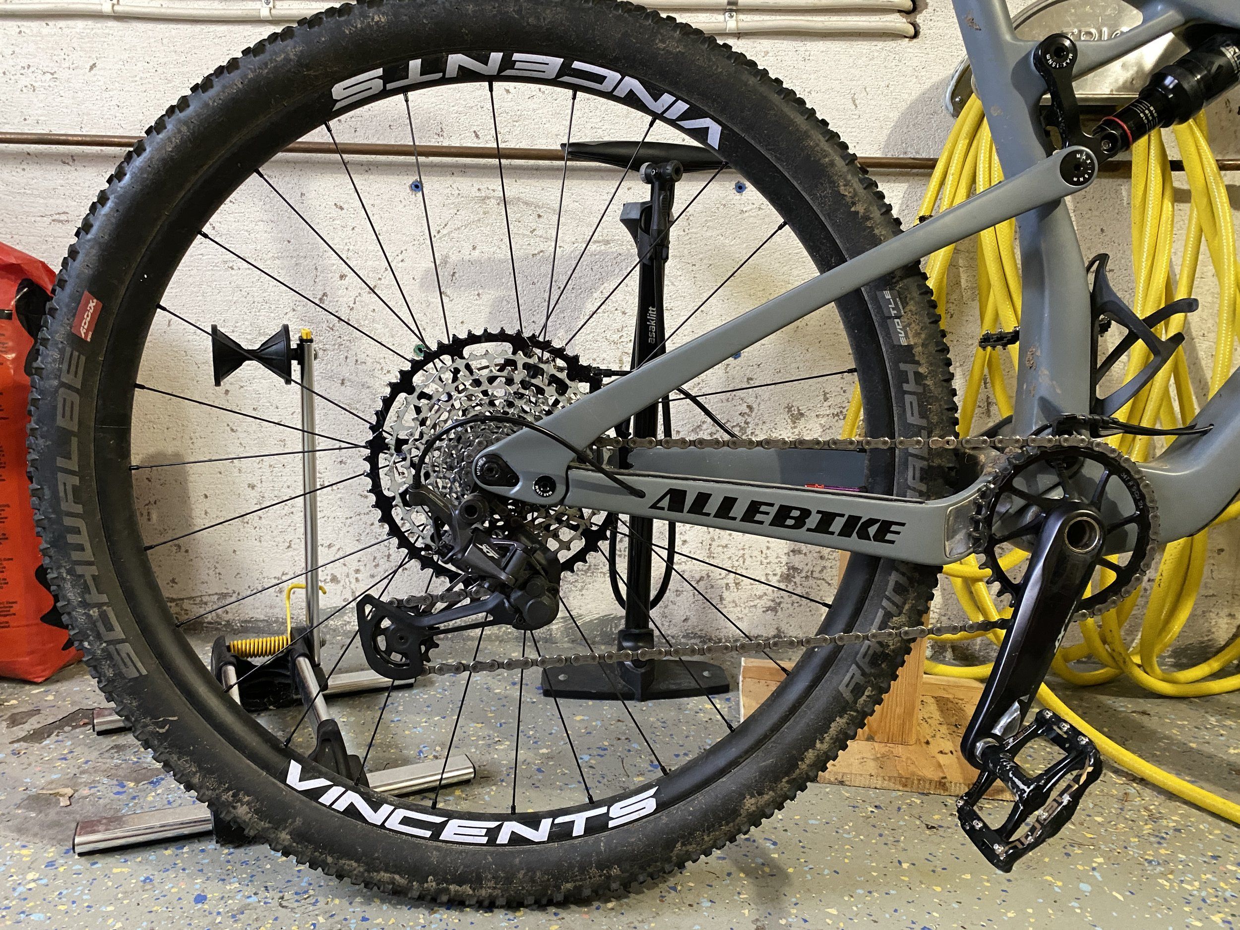

Hmm, jag har ju satt på Garbaruk 10-52 kassett men den krånglar lite på största och vill hoppa, men kan det kanske vara för kort kedja, vad tror ni?
BuTTuS
Nya allebike Alpha
Jag hade lagt till någon länk. Vid kompression kan det där nog bli rätt tight.
Ja det vore ju i så fall en enkel lösning. Om jag spänner vajern blir det bättre men då blir den kinkig när man växlar till mindre istället. Har inte tänkt på hur den ser ut på minsta och hittar ingen bild, får väl kolla efter jobbet. Att en enda kugg ska ställa till med besvär...
Edit: Fast det är min enda häst i stallet med Shimano på, så det blir till att köpa ny kedja i så fall. Är det Shimanos egna som gäller eller finns det andra som är "bättre"/lättare om man ändå ska handla?

Är inte övre trissan väldigt långt ifrån kasetten med? Har lite dålig känsla för 12speed och hur det ser ut normalt.

Det sitter ett böjt streck på baksidan av växel för att justera in B-skruven så trissan hamnar på rätt avstånd från kassetten. Mycket enkelt gjort.
Aha, det har jag missat, så ingen plastbit ala SRAM alltså...
Men kedjelängd, kan jag ha så mycket längre innan växeln ”slår runt”?

OK, men jag börjar väl med Rymdkattens tips, för när jag tänkter efter så kan det inte bara vara kedjelängd då problemet också uppstår med låsta dämpare...

Växeln är väl dessutom byggd för bara 10-51 med. Men borde fungera. Är det rätt bakväxel? Alltså den som är gjord för 1x? Antar väl iofs att det satt 10-51 från början? Då ska det vara rätt

Justerar man mot största drevet borde det bli typ rätt. Men man får såklart kika så att cagen inte slår i på vägen dit med.
Den stog typ cirka ungefär rätt och eftersom övriga 11 växlar funkar perfekt så rörde jag inte den. Men vid en närmare inspektion vid växling så visade det sig att krånglet bara kom vid en enda kugg, så den har nu fått smaka på tången, rättat in sig i ledet och allt är frid och fröjd igen :)
Gött mos. Jag ska ta tag i och installera mina 12växlar vilken månad som helst nu, sen kanske jag inte behöver gissa i felsökningen längre :)
