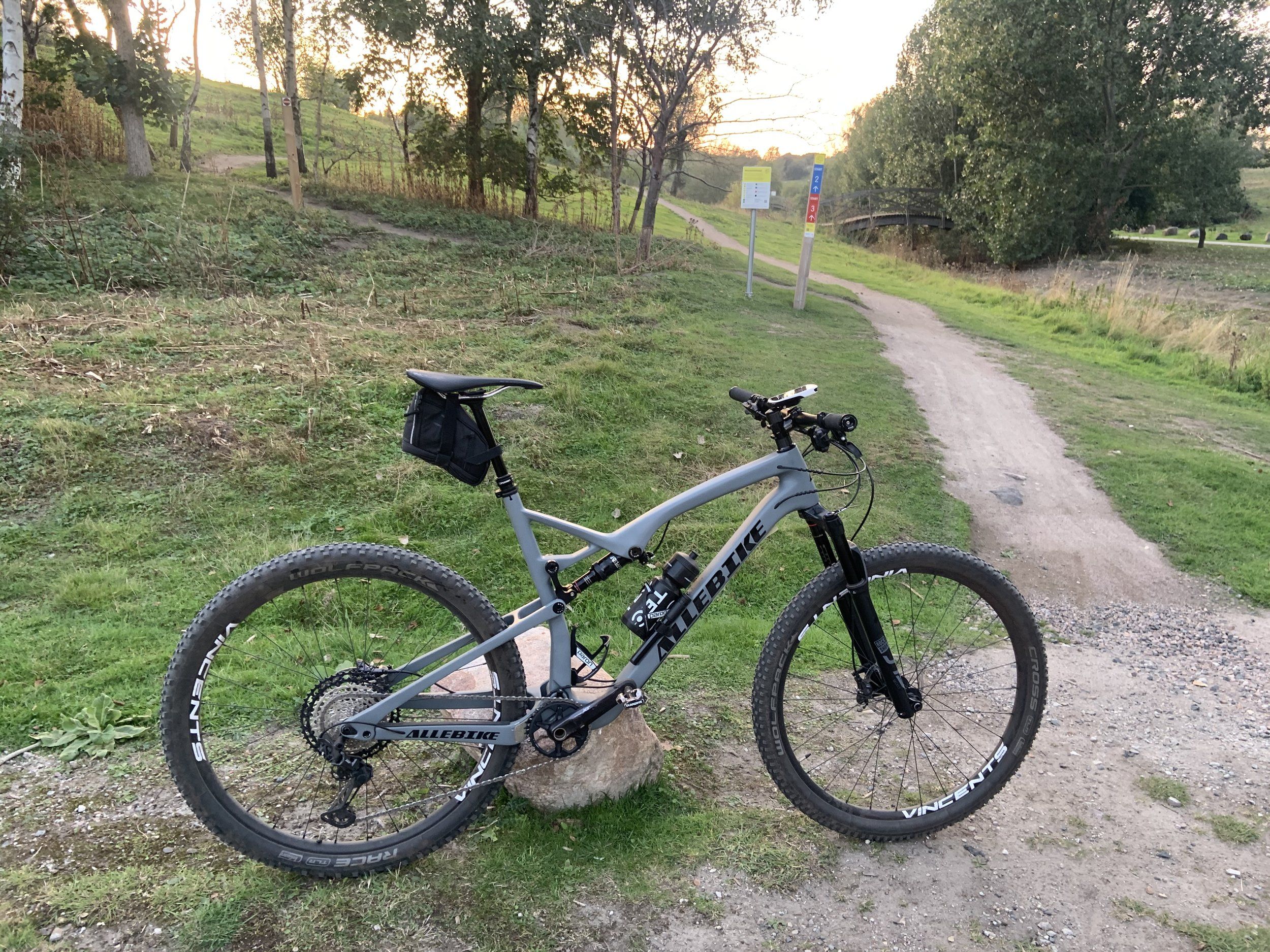

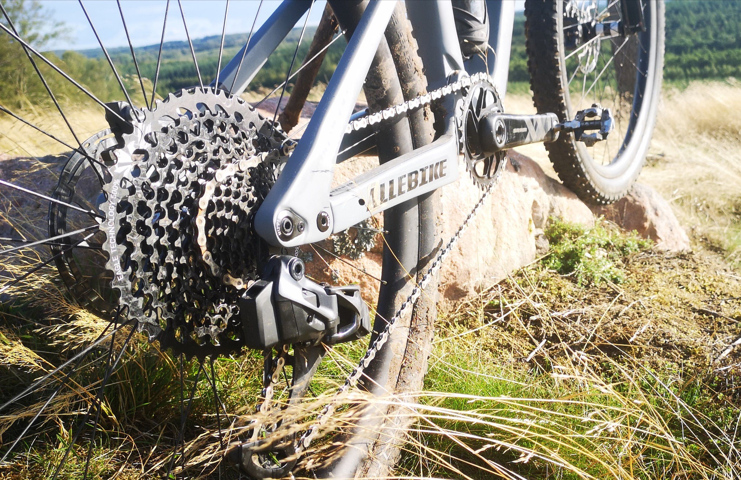

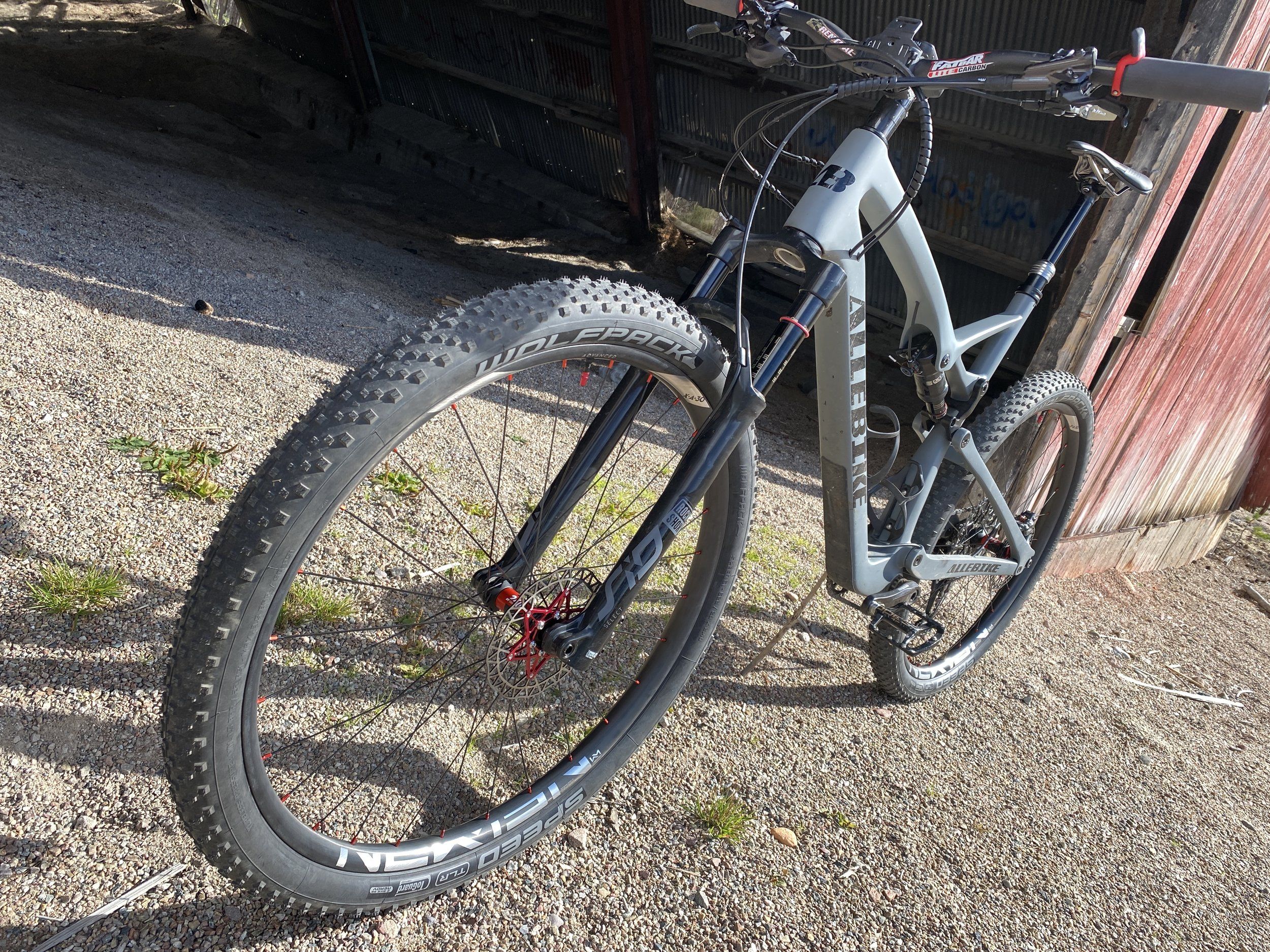

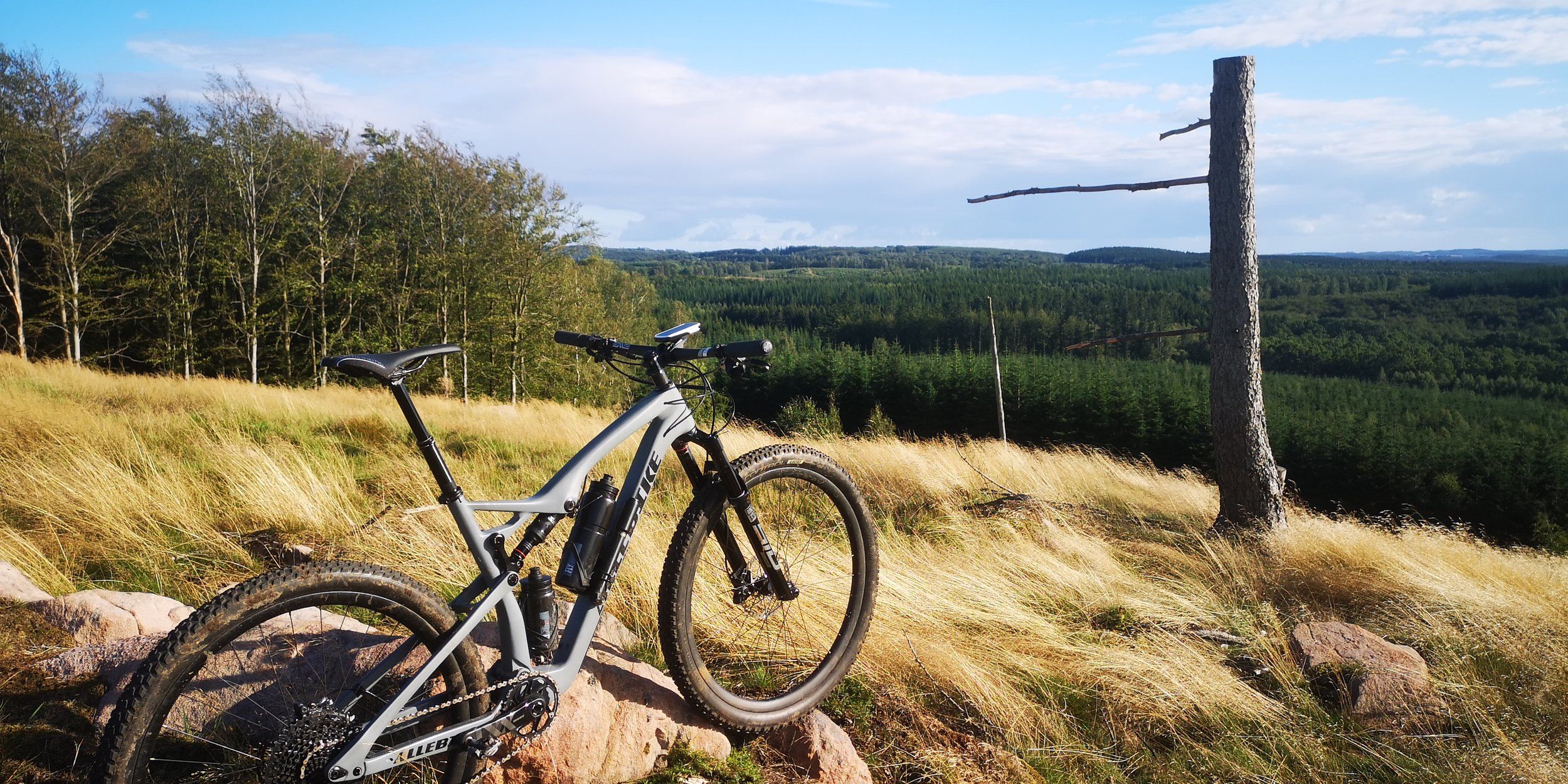

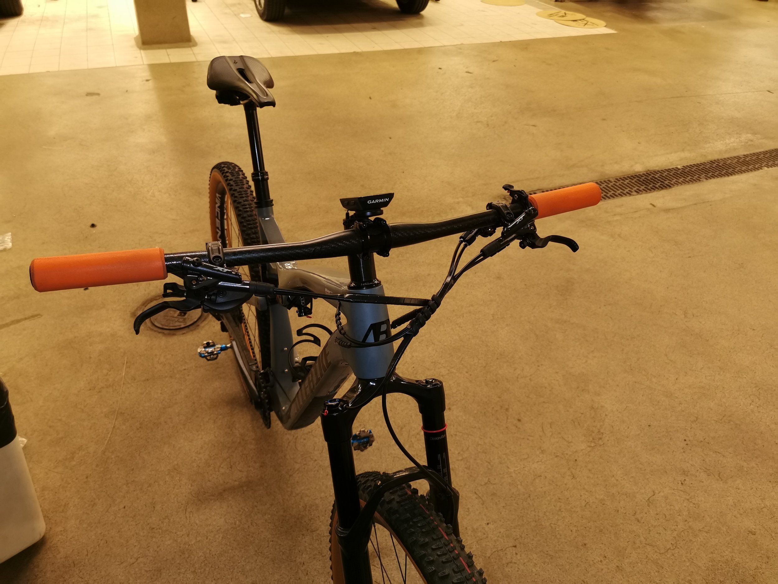

Har väl sagt det förr och kommer säga det igen men nu är den klar. Och jag är väldigt nöjd, upp som ett spjut och eftersom jag tyvärr inte bor i alperna så är den snabbare än Ripmon nerför på det mesta hemma.
Byggd med mina favoriter, blandat xc och endurodelar.
Bikeyoke divine 125mm. Valde 125 över 150 i någon form av avvägning mellan slaglängd och vikt, vilket inte var så klokt kanske 🤷‍♂️.
Twistlock till dämpare och gaffel, shimano remote, xtr m9100 bromsar, 50mm stam och 780mm enve m6, OneUp EDC, AXS och ESI grepp som alltid.
Xx1, 170mm, xtr pedaler.
SID race day 35mm, SLX-675 ok.
DT 350 med 38mm lightbicycle endurofälg, Specialized Ground Control fram och Fast Track bak, båda i Grid och med cushcore XC.
Vikt? 🤷‍♂️😊
Blir väl ett lätt hjulset nästa år om det nu blir nån tävlingssäsong.

Nya allebike Alpha
Visa bilaga 440512
Visa bilaga 440508

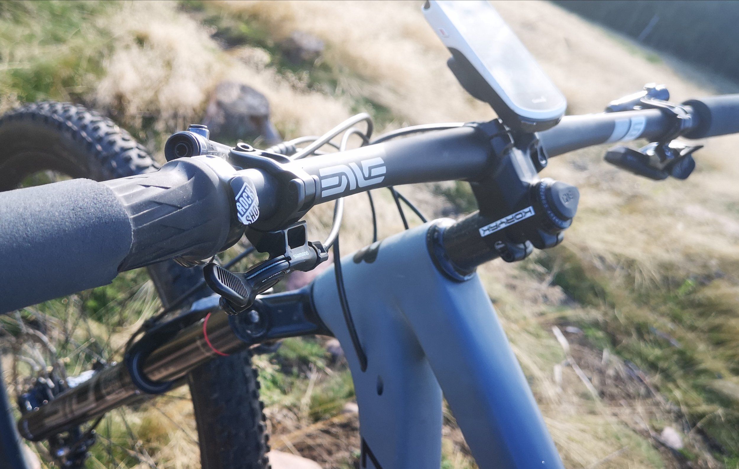

Visa bilaga 440509
Visa bilaga 440510

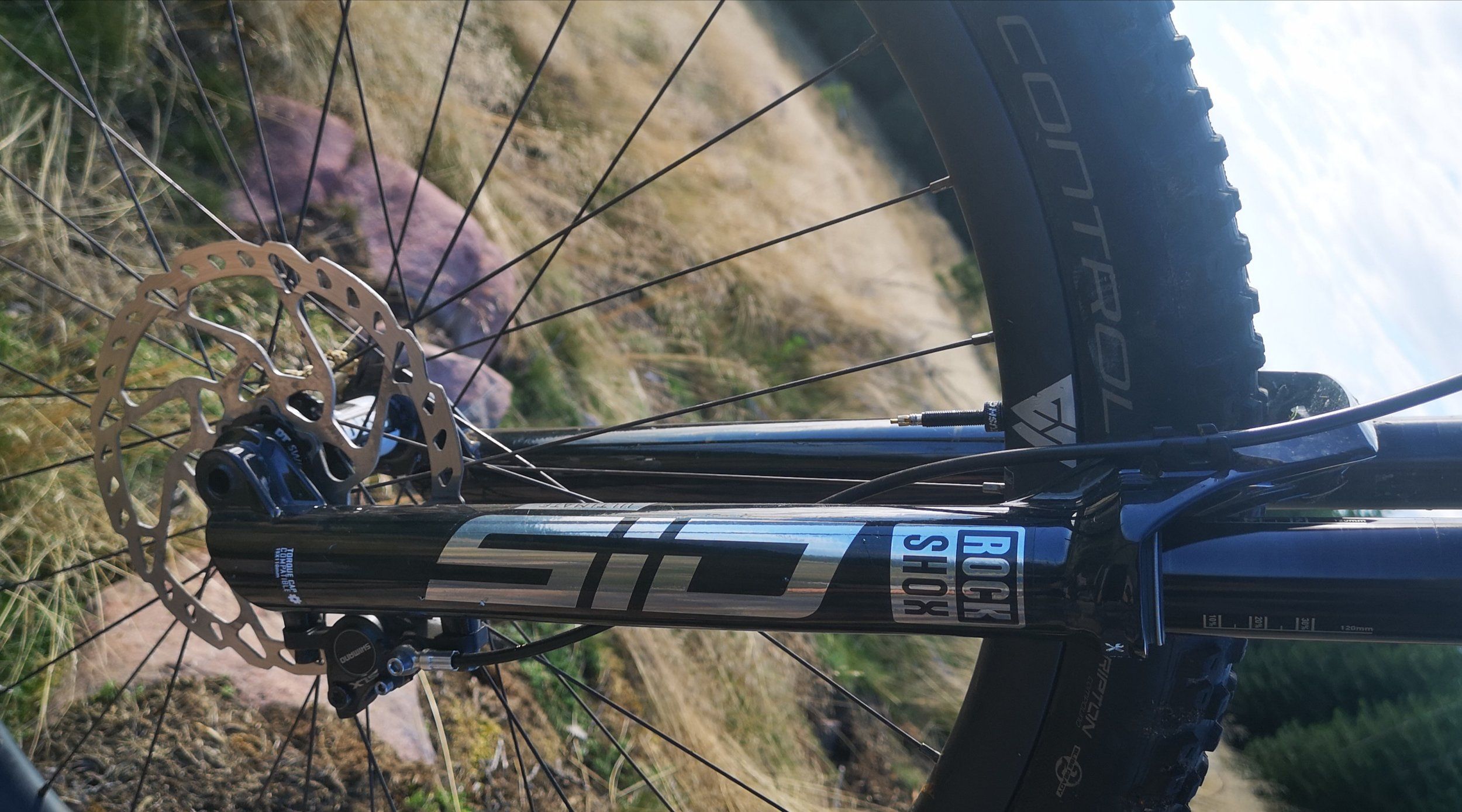

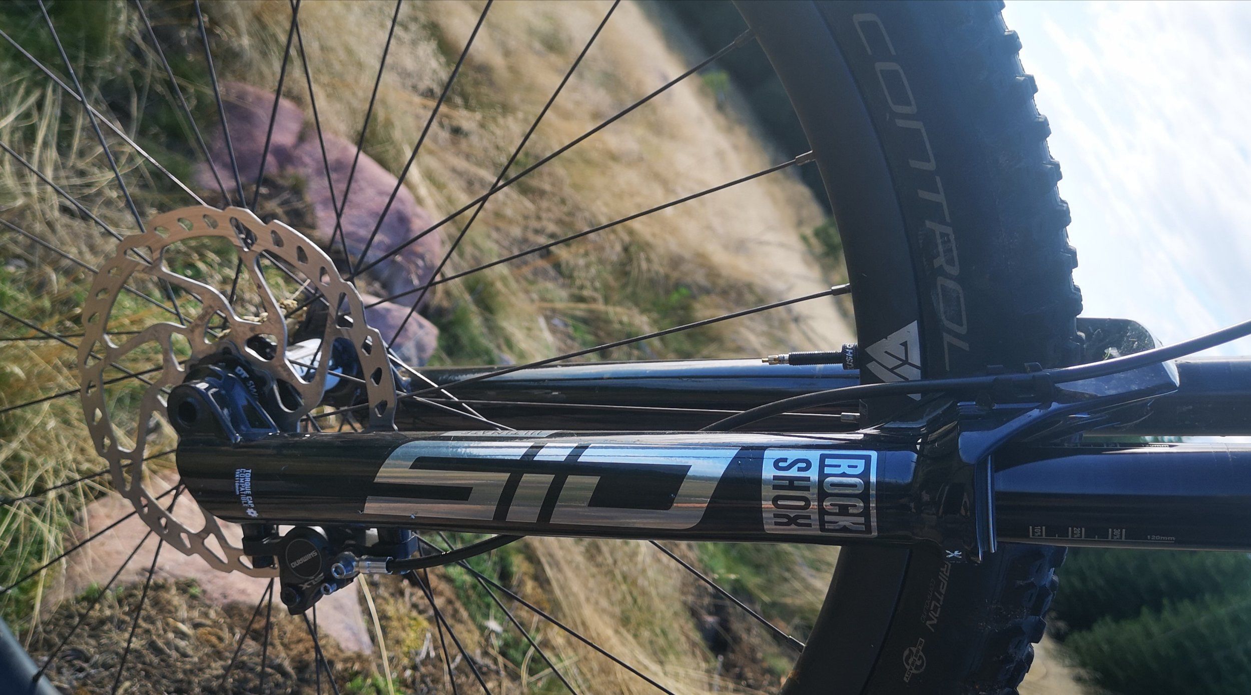

Vikt? 🤷‍♂️😊
Nice. Min har just fått nya hjul vilket spräckte den tilltänkta budgeten. Rejält :-)

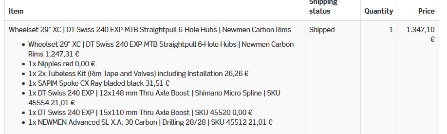

1360 gram så nog är det skillad alltid :-)
Fortfarande förkyld så har inte pressat mig med dom än, men det som kändes direkt var att cykeln blev mer lätthanterlig, blir väl mindre gyrokrafter nu när dryga halvkilot försvann med däckbytet också? Dom känns snabba, var inte långt ifrån PBs på vissa segment trots att jag mest var ute och kände mig för och inte ville pressa med förkylning i kroppen.

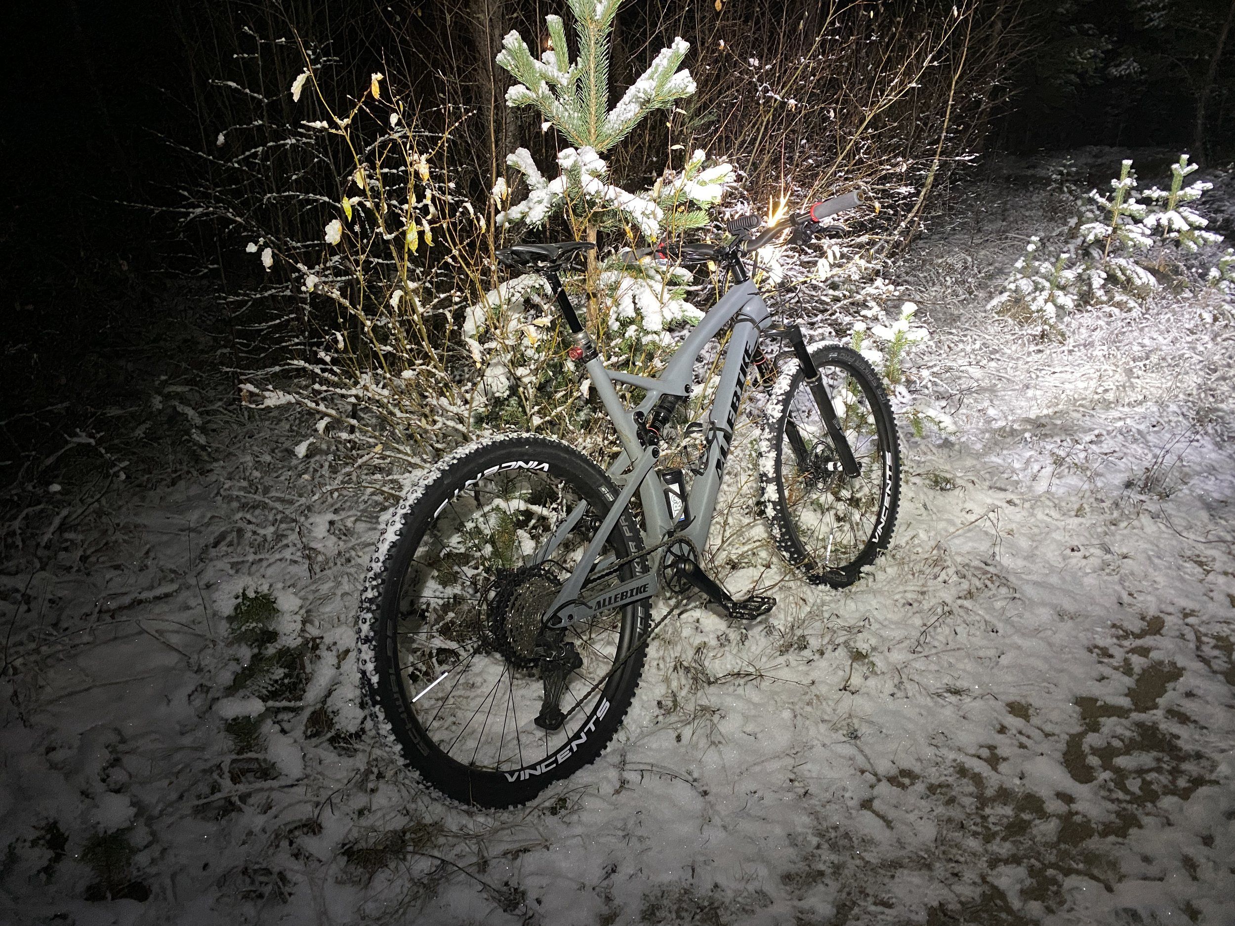

Visa bilaga 441043
Trevligt :) tanken är att unna mig själv en julklapp haha 😂 vad slutade summan på för dig ?

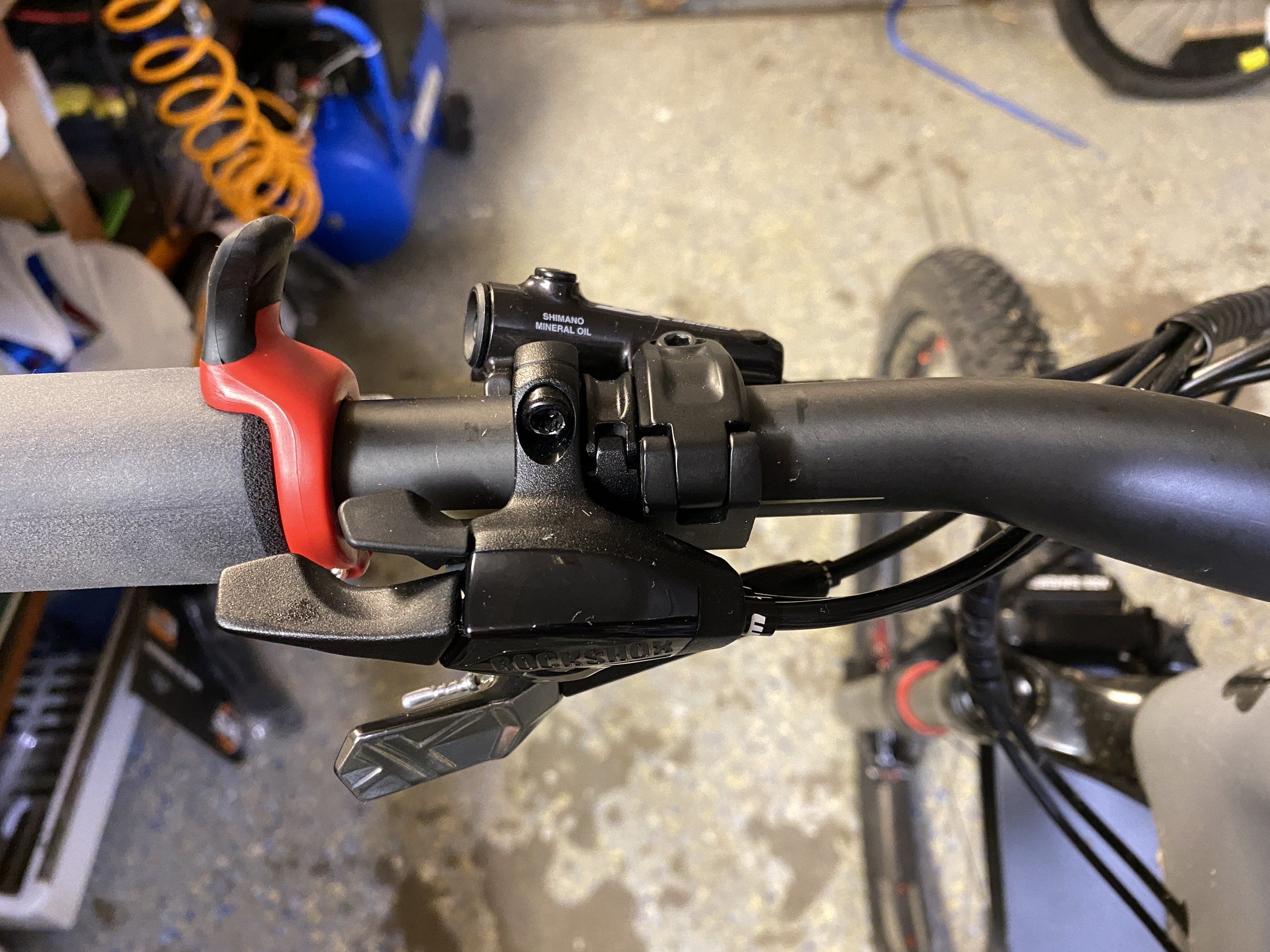

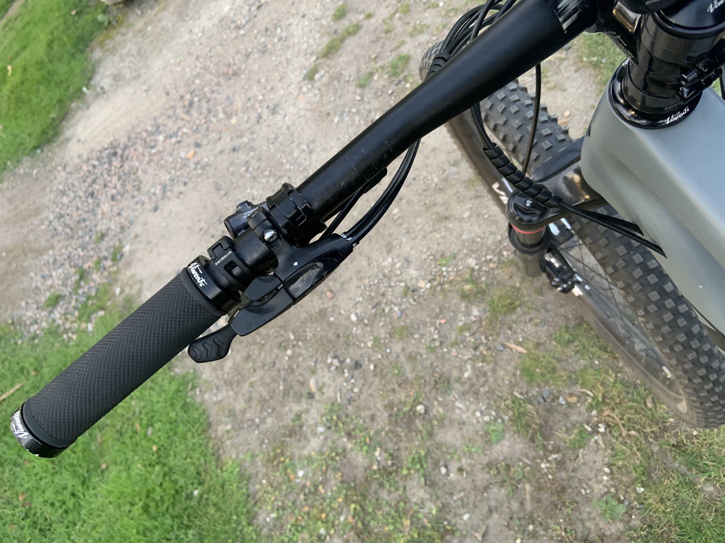

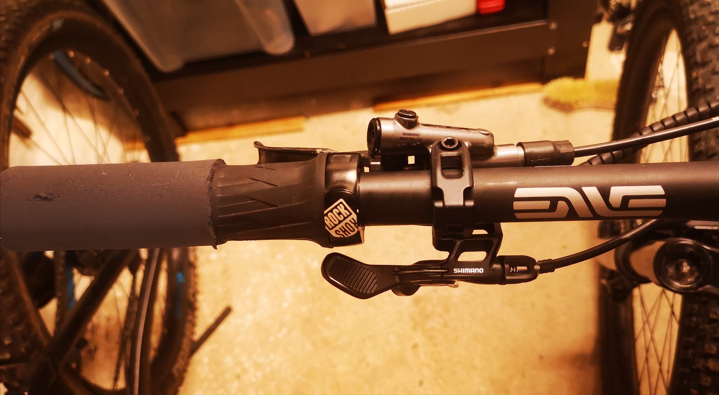

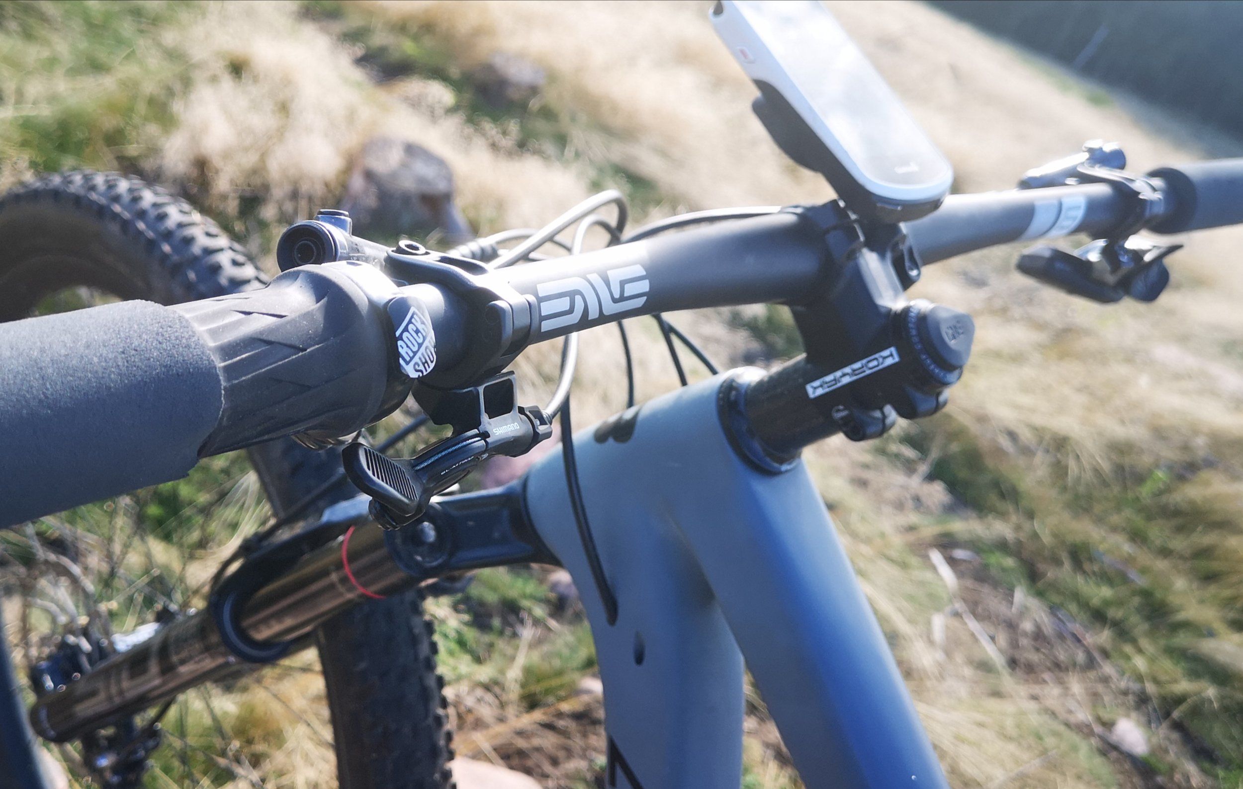

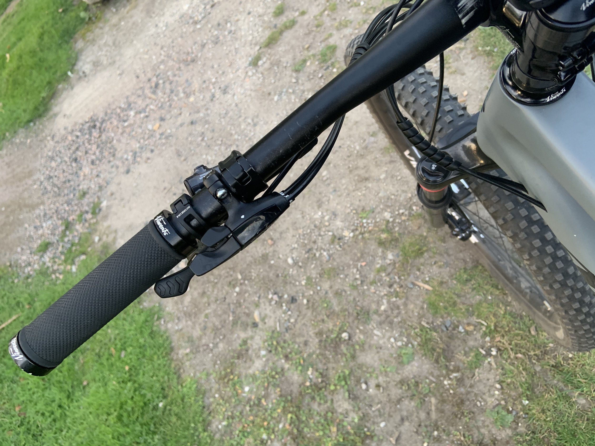

Bifogar bild från dagens tur och ber samtidigt om tips och inspiration från andra Alpha ägare. Vad har ni för set up på vänster sida? Tycker mig inte få till det optimalt med reglage för broms/stolpe/gaffel. Går de att sätta ihop eller är detta vad som går med blandningen av olika märken?

Visa bilaga 443537Visa bilaga 443538
orbea squidlock eller scotts lösning
Raggamuffin
Nya allebike Alpha

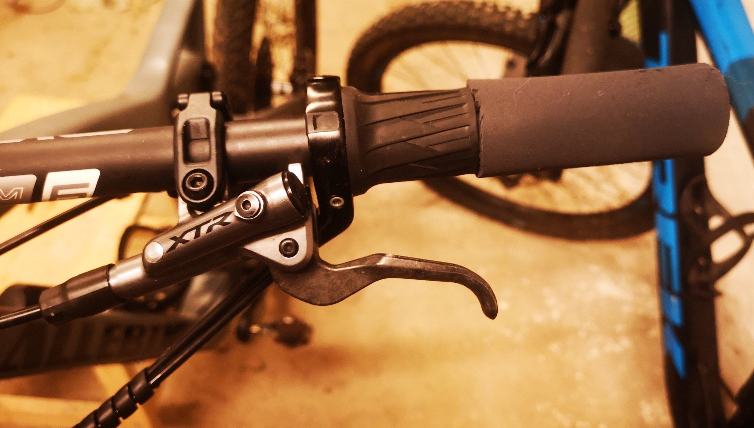

Min lösning syns delvis ovan.
Gripshift för både dämpare och gaffel. Shimanos eget dropperreglage som man fäster i Shimanos bromshandtag.
Bara en klämma, kör man original grepp blir det snyggt med :)
Dave1979
Nya allebike Alpha

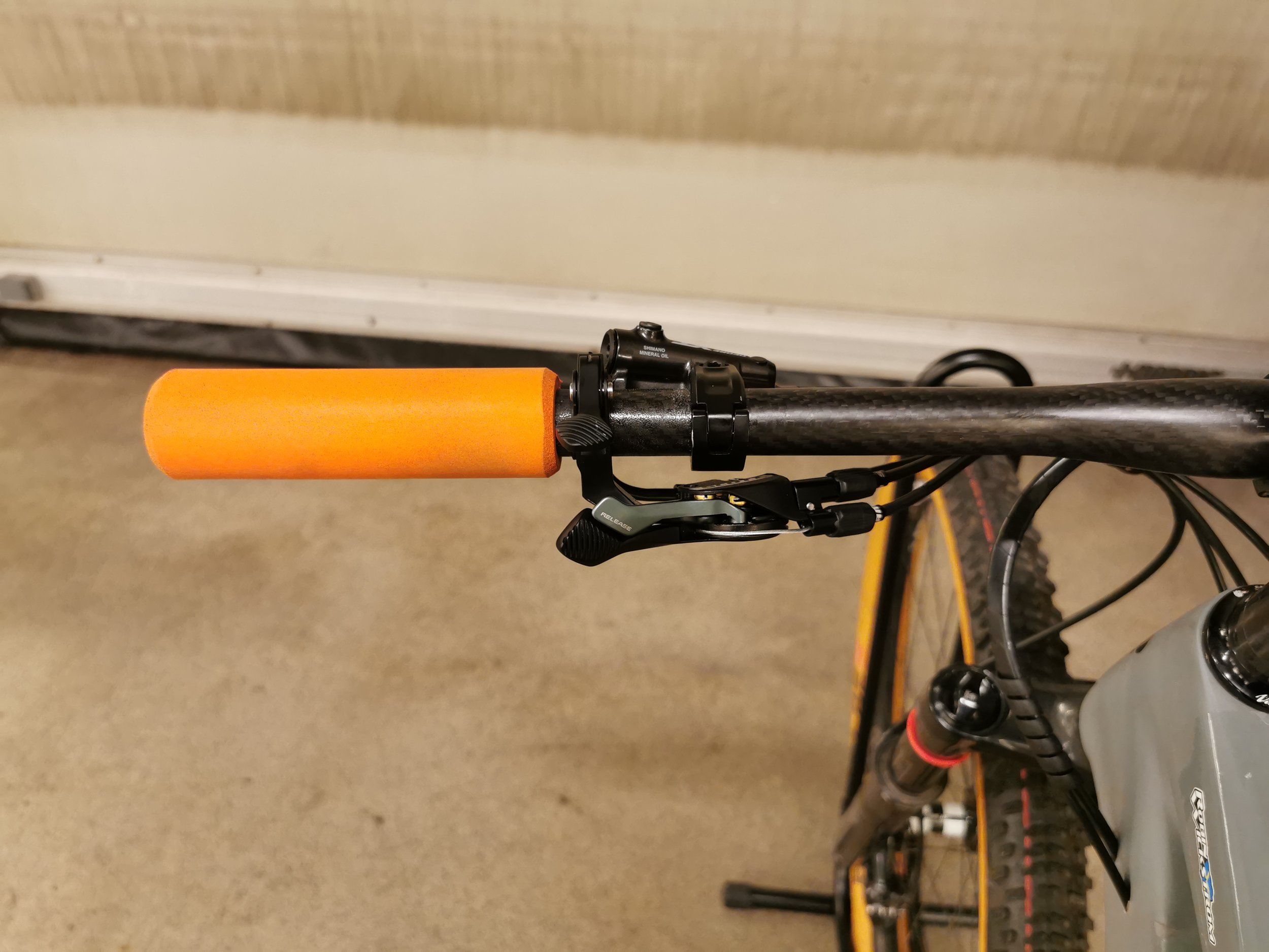

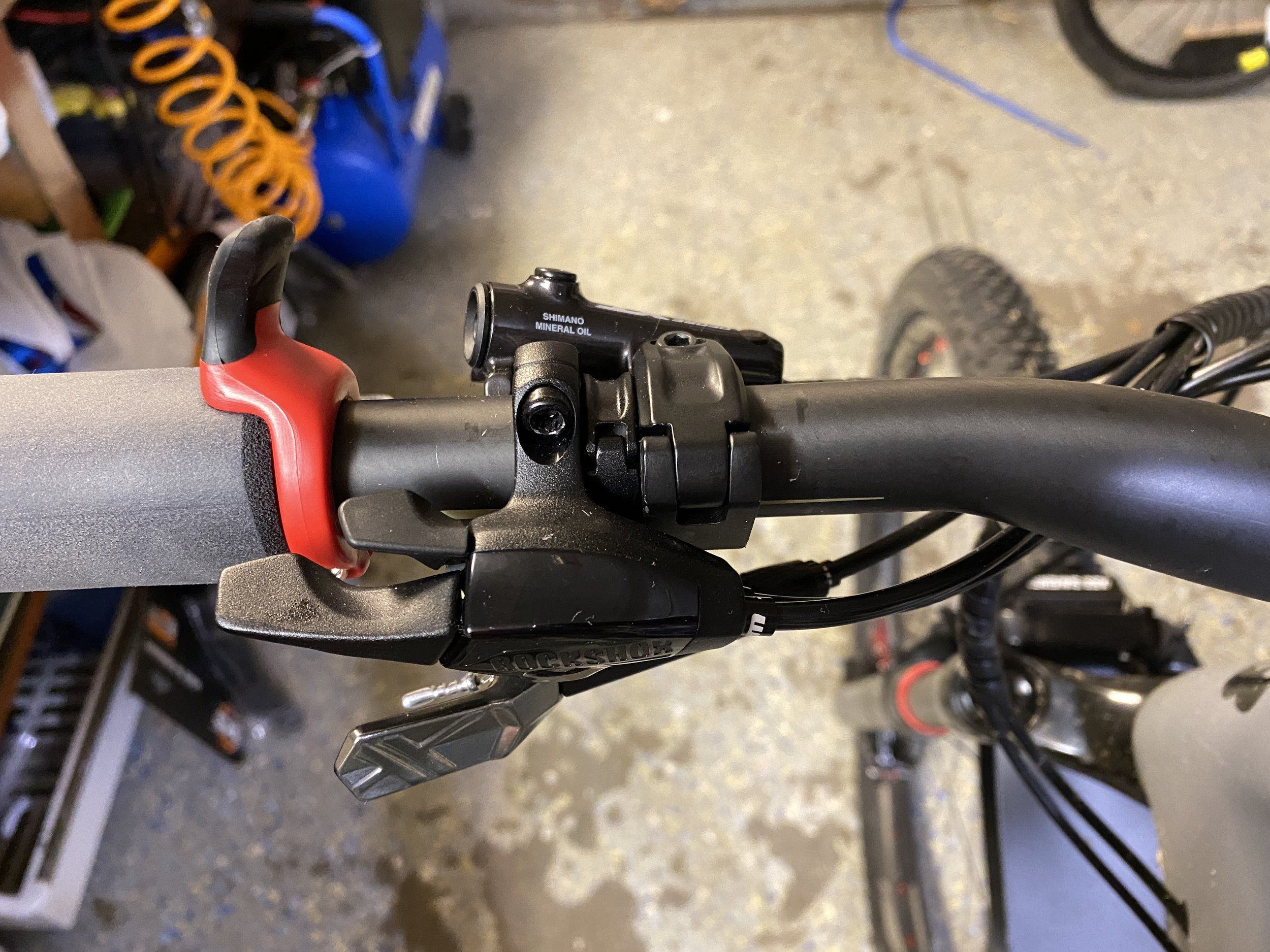

Nu har de väl levererats med olika droppers och reglage, men jag lyckades klämma in mitt mellan lock-out och broms
Tackar för alla tips. Ja det är ju blandningen av olika märken som gör det svårt att får snyggt. Att byta till Shimanos dropper reglage känns som enklaste lösningen.
Jag har försökt men får inte in reglagen mellan varandra som Buttus har, och jag har försökt😁
BuTTuS
Nya allebike Alpha
Vad är det där röda bredvid handtag ?
