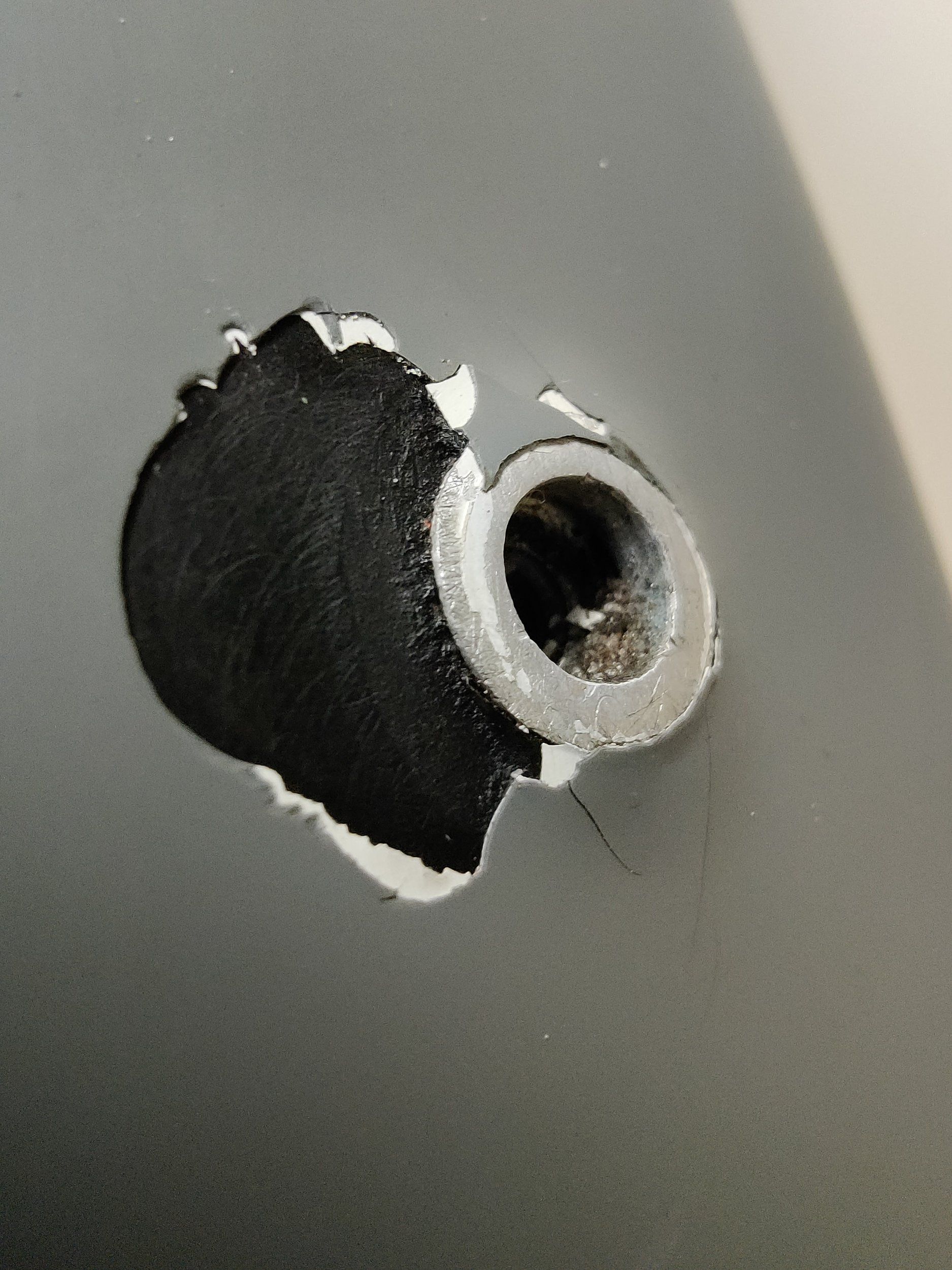

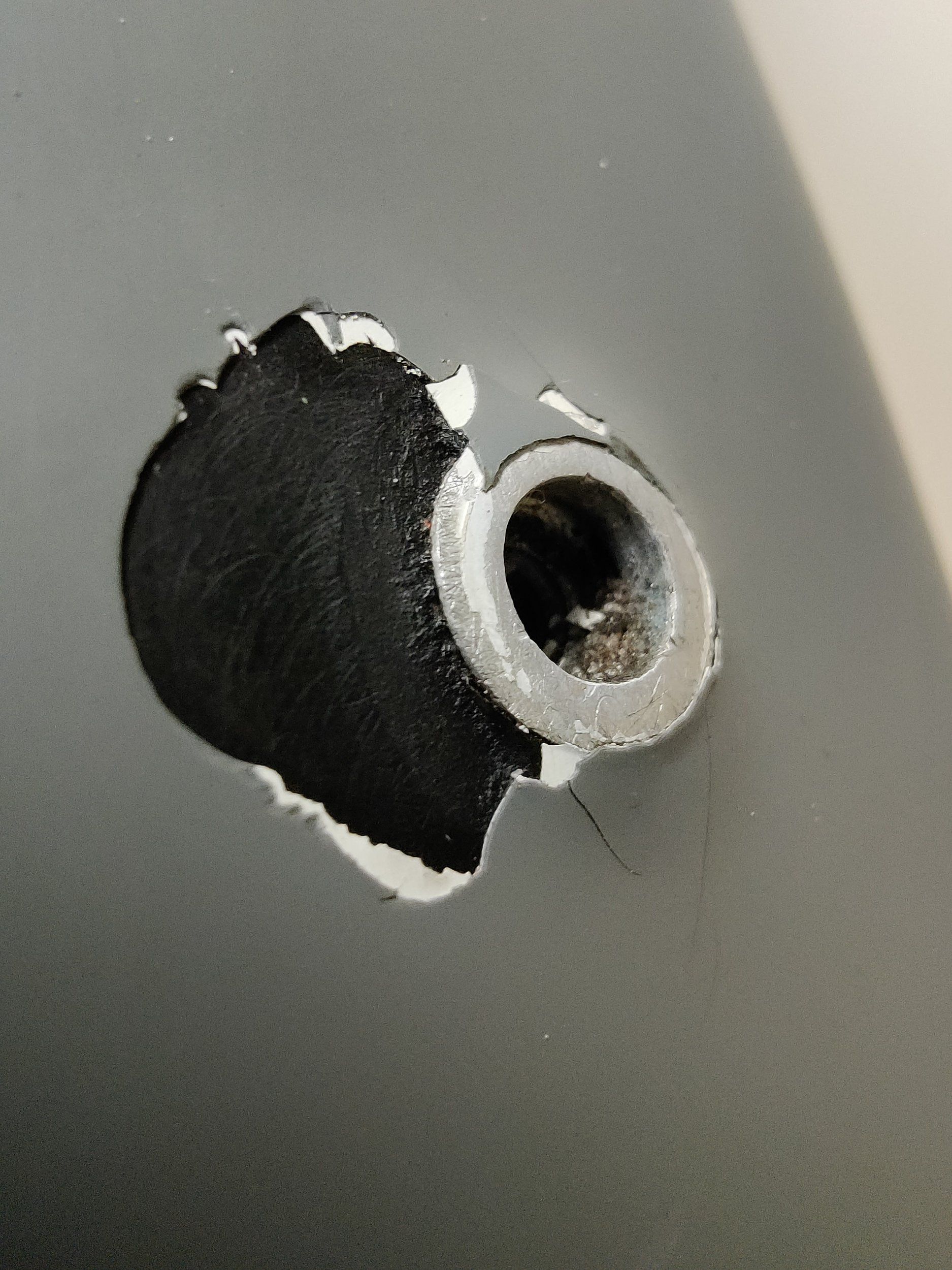

Vet att det skrivits lite om lacken tidigare i tråden, men undrar ändå vad man skall kunna vänta sig? Jag upplever den som superkänslig, nästan så att jag undrar om den verkligen är lackad korrekt.
Bilden är från fästet för flaskhållaren på downtube. Ett område som iofs utsätts för lite bändande när man ska ha fram och sätta tillbaka vattenflaskan. Men att det lossnar flagor på det här sättet, kan det verkligen vara normalt? Provade att peta lite med en brytbladskniv där, och det är inte svårt att få loss fler bitar.
Det har chippat på flera andra ställen också (men inte lika illa), då efter närkontakt med diverse hårda saker i skogen. Repor är väl en sak, och hör väl nästan till, men det här har i varje fall aldrig jag varit med om på mina cyklar innan. Antar att man åtminstone får försöka snygga till det med ett lackstift...
Hur ser era cyklar ut, har ni liknande problem eller har jag råkat få en med extra känslig lack?
Det där ser ut som dåligt underarbete va? Vad säger de hos Allebike, antar du skickat dem en bild på det där mm?

Ser ut som den inte fäst riktigt. Jag har fått några repor på min som gått hela vägen igenom så att säga men det har inte chippat för det. Lacken är klart tunn, det gissar jag är avsett.
Tack för input! Jag har inte talat med Allebike än...får väl göra det efter helgerna. Skönt att några delar min analys och att jag inte bara är gnällig. Även om lacken är tunn så ska den ju sitta fast i underlaget tycker man.

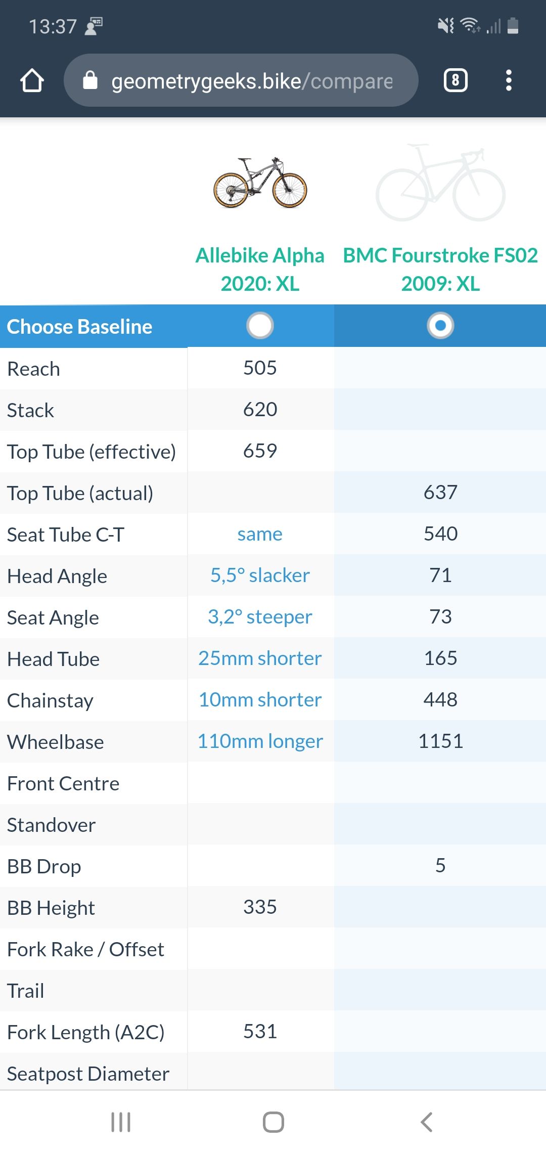

Känns ju aningen orättvist att ställa en ramdesign från 2012 i ena ringhörnan i den duellen. Mer rättvist vore väl en xc av modernare snitt, typ nya fourstroken.
Edit. Anser att Alphan är en bättre allroundstigcykel men tror Fourstroken (eller likvärdig modern renodlad xc) e snabbare i viss terräng, tex (tramp)intensiva stigar/banor med mycket stående igångdrag o tajta svängar.
lundatok
Nya allebike Alpha
Aha, jag kikade på den nya Fourstroke och den hade 2 grader flackar HA än min Epic. Så brant är den väl inte, tänkte jag. Men 2012, då har det ju hänt en hel del.

Har inget emot Allebike eller Alphan (skulle själv kunna tänka mig en) men dina jämförelser haltar ju betänkligt. Du tar en downcountry/trailbike modell 2020, jämför vinklarna med en xc modell 2012 (om än en modern sådan för sin tid) o drar slutsatsen att Allebike ligger före BMC vad gäller utvecklingen.? Säger inte att dom ligger efter men man kan ju inte jämföra som du gör.

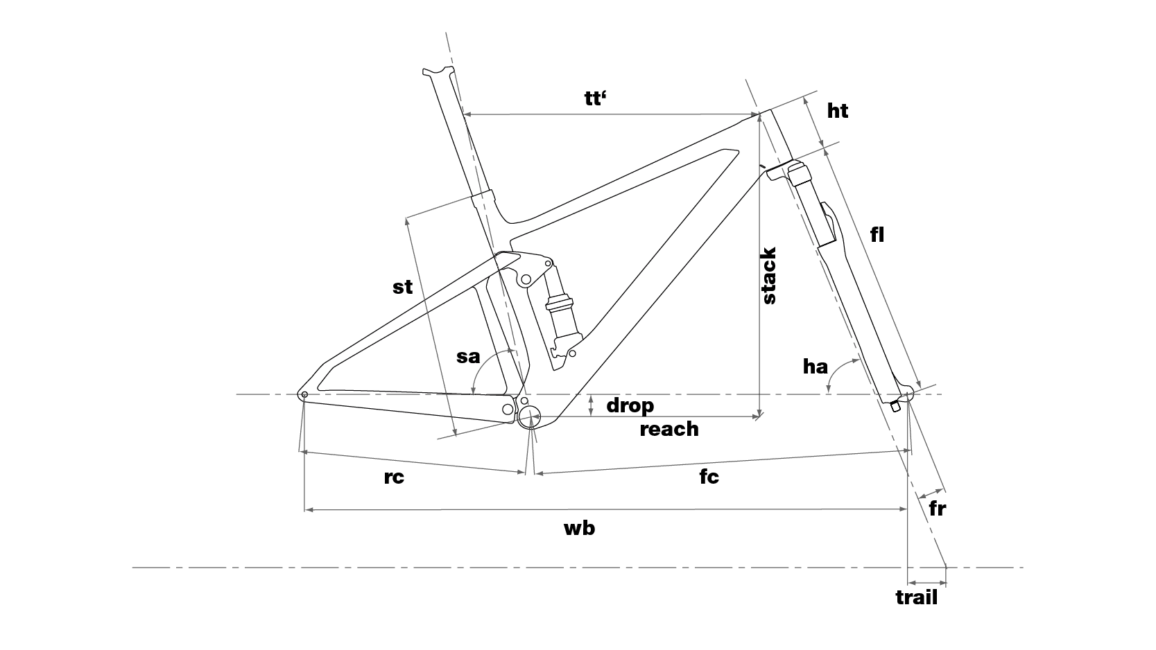

SIZESMLXL
Rider Height CM<172172-182180-188>188
Top Tube MM (tt)582607630654
Wheelbase MM (wb)1129115511801206
Seat Angle (sa)74.874.874.874.8
Seatpost Drop MM80808080
Stack MM586596606622
Trail MM (trail)112.5112.5112.5112.5
Rear Center MM (rc)429429429429
Reach MM (reach)415440456476
Head Tube MM (ht)96107117134
Head Angle (ha)66.566.566.566.5
BB Drop MM (drop)35353535
Stem Length MM50506060
Seat Tube MM (st)420440480510
Stem Angle-5-5-5-5
Rear Travel120120120120
Crank Length MM170175175175
Fork Rake MM (fr)44444444
Front Center MM (fc)700726750777
Fork Length MM (fl)526526526526
Bar Rise MM4444
Bar Width MM760760760760
Backsweep8888
Jag blev ombedd av Lundatok att göra jämförelsen mellan dessa två cyklar om du läser inläggen ovan, hur skulle jag annars göra?
Min Fourstroke var en 2017, när den modellen kom eller vilka ändringar som skedde på vägen vet jag ej.
Alphan är DC men betydligt mer åt XC än trail.
Jo jag läste jämförelsen o den va väl helt ok även om jag redan där knorrade lite då det var en utdaterad fourstrokemodell som agerade slagpåse. Tror inte du läste mitt första svar, istället fortsatte du att dra det till att jämföra utvecklingsavdelningar, fortfarande med en utdaterad ram i ena ringhörnet.
Ja jag har en Fourstroke (nyaste modellen), den och BMC får gärna dissas men isåfall på rättvisa grunder:sneaky:
