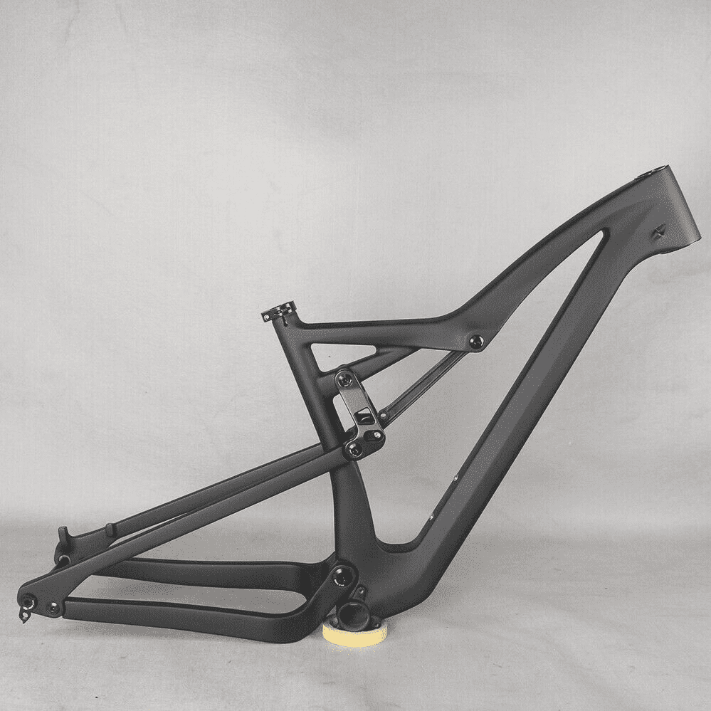

Ser ochså att det inte exakt samma. Tänkte mer på likheterna med random china ram på ebay.
Kanske finns nån som är ännu mer lik av annat märke typ "natt shiftet" :LOL:
DL55
Nya allebike Alpha
Finns kloner på stumpjumper, epic, spark, ns synonym, santa cruz, syncros och gemini delar osv osv, det är väl så dem jobbar. Dem flesta ramarna görs ju over there så inte konstigt att folk gör billigare kopior som för gemeneman duger gott och väl.

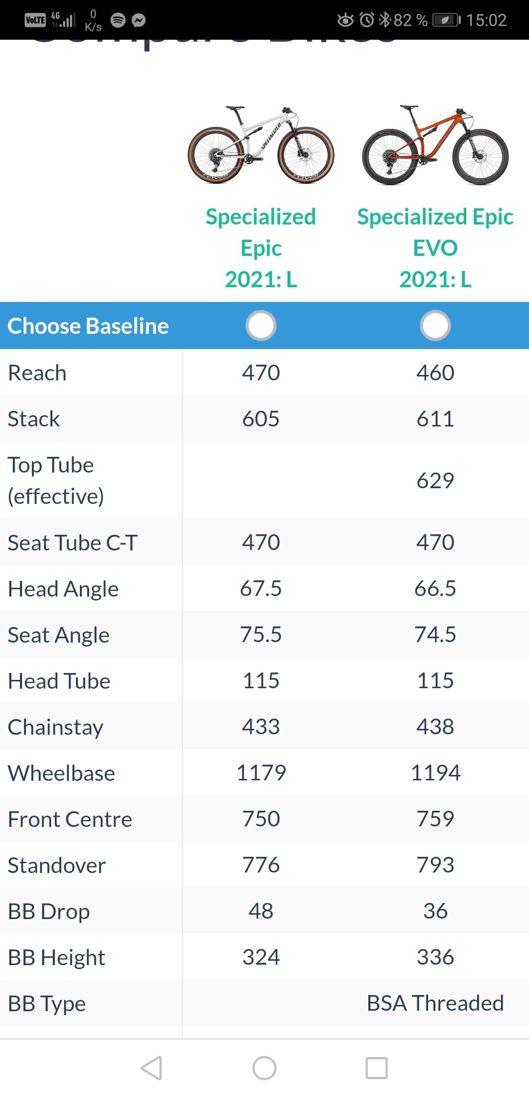

Varför? 66.5 gaffel vinkel på evo och 120mm fram är ju betydligt närmare 65.5 på alpha än 69 på majestic. Ramen väger dryga kilot mindre på epic, men man får ju betydligt mer komponenter med allebike (xt vs deore för 7000 mindre), samt ingen remote lockout på evo. Å ena sidan kanske evon går att uppgradera över tid, och då få en lättare och fortfarande kapabel, å andra sidan kanske alpha har trevligare geometri öht, eller skiljer det så mycket. Hade varit kul att provköra men tror det blir svårt (: någon som har input?
Tycker EVO:n är mer xc vad gäller geometrin. Bättre jämföra Majestic med EVO:n.
Tog lite snabbt ifrån mitt minne som kanske svek mig lite 😉. Kollade upp det och geometrin skiljde mindre än vad jag tänkte. Förstår hur du tänker angående ram osv. Jag tänker dock mer på vad jag vill ha för komplett cykel just nu för den budget jag har. Om 1-2 år lär jag vilja ha en ny ändå. En dag kanske man kommer hamna på 100k ändå. Sen är allebike fantastiska om man har lite egna önskemål också.

Och jag har jämfört geo på vanlig Epic och Epic Evo när de kom, men det var ett tag sen. Vad jag minns var det inget i geon som antydde förändring av måtten på baktriangeln.
Nya Epic är en riktigt modern Xc-racer som säkert har kapacitet långt över vad slaglängden antyder. Epic Evo är en Epic som man satt längre gaffel på. (Detta leder till flackare sta, kortare reach och högre stack (mm)).

Som @Freddie L och @Raggamuffin är inne på; Specializeds Evokoncept är ju bara en uppgaffling som ger en positiv och två negativa konsekvenser för geometrin. Det var väl pHeTt för 10-15 år sedan (eller när det nu var konceptet lanserades), men idag känns det rätt sömnigt.
Exakt. Angleset för gaffel hade varit vettigare och då hjulbas växer med flackare gaffelvinkel känns något kortare reach som ok.

Jag har egentligen inte koll och har inte orkat kolla tabeller, men tyckte mig höra på pinkbikes tester att det skiljer i baktriangeln på den senaste generationen epic. Så fritt fram att rätta mig😄
Blev tvungen att kolla tabellerna och jag hade fel angående vinklarna. Baktriangeln skulle kunna vara annorlunda men sadelvinkeln är flackare på evon. Så med det lägger jag ner min diskussion i den här tråden😋
Ja. Fast jag tycker att ett sådant märke som Spez som är både PREMIUM och volym kunde kostat på sina trognaste kunder en Evo-specifik framtriangel. Jag har inget stöd för detta tyckandet utöver en magkänsla.
I rättvisans namn så är ju inte Spez ensam om att göra så här. Jag kör ju en Intense Sniper XC, gissa hur Intense fixade en Sniper Trail? Jo, slängde på en längre gaffel. Ej försvarbart där heller, men Intense är väl varken premium och verkligen inte volym. Jag gissar att Spez säljer fler Hotwalks än Intense säljer av alla modeller.
Och sen det viktigaste. Epic Evo (My 2021 så Rocky hänger med) och Sniper Trail (mfl övergafflade hojar) är ju inte per automatik dåliga. Tvärtom tror jag att just de är toppenhojar! De hade varit ett rejält steg framåt geo-mässigt om de kom för några år sedan. Det är ju bara när de jämförs med sina kortslagiga syskon sida-vid-sida som det känns lite märkligt. Många trivs ju fint på sina Evos (My 2021 Rocky), och de har indirekt bidragit till mindre geo-hets på Happy.

Det beror såklart på vad man menar med det, baktriangeln har i mina ögon inget med detta att göra då det inte påverkar vinklarna vi pratar om. Sen är det klart att det är en positiv sak om baktriangeln är ändrad.
Jag tycker den är tråkigt att evon inte fått en egen triangel lik den vanliga, då hade jag sannolikt köpt den istället. Men sta 74,5.....nä kom igen.

Kanske läge att sluta onanera geometritabeller och prova? Jag testade både Alpha och Evon, föredrog Evon och har inga problem med STA och har haft flera cyklar med brantare STA.
Alphan är bra Evon är bra, de är olika och det är olika vad man prioriterar.
Det ändrar väl inte att evon är uppgafflad och egentligen hade förtjänat en egen triangel? Trivs man med 74,5 så är väl allt i sin ordning, det finns ingen absolut skala där man kan säga det ena är bättre än det andra. Själv trivs jag på den brantare sidan om 75.

Sen om man är lång är det säkert viktigare med brantare SA men för mina 181 funkar 74.5 alldeles utmärkt. Brantare SA gör att du antingen får dra ut cykeln med längre reach och hjulbas till följd vilket påverkar andra egenskaper eller så får man en astrång cockpit vilket heller inte är önskvärt.
Som XC hoj med trailkompetens funkar det väldigt bra, har inte ens slammat fram sadeln max. Min Tallboy 3 däremot önskadr jag mig ofta brantare SA på, vilket jag fick på Tallboy 4 som sen ersattes med Epic Evo efter att ha testat en hel del hojar.
Så visst hade dem kunnat göra SA brantare och framtriangeln längre men då hade det blivit en Spur och inte en Epic Evo, två cyklar som är rätt olika trots allt.
