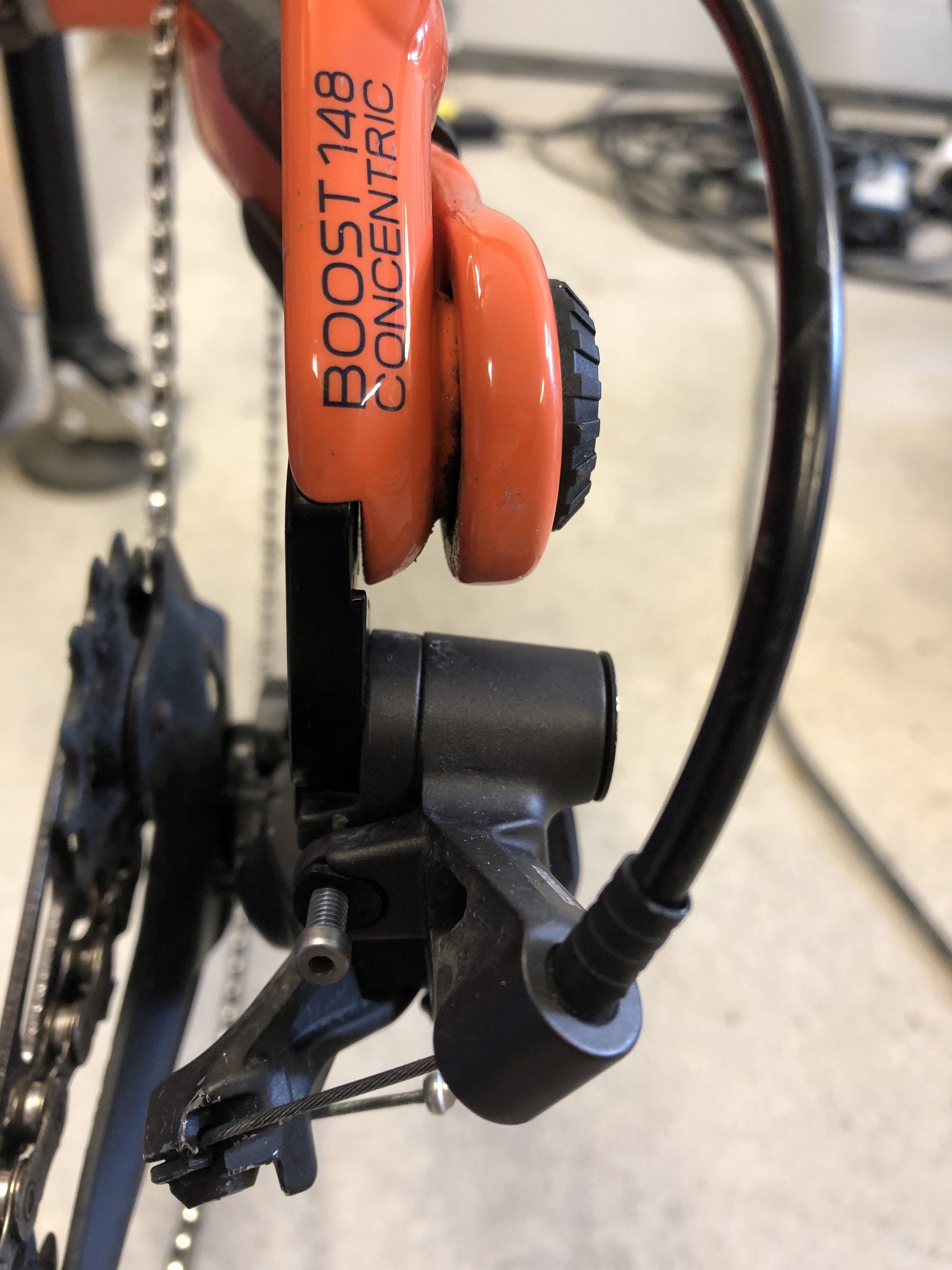

Så det är kedjestaget som är löst, inte sadelstaget som du skrev?
Är det inte en dålig konstruktion att bara kontakt mellan lager och kopp ska hålla en kedjestag på plats i sidled?
Ja, skrev fel först.
Det finns väl fler ramar där saker blir lösa om lagren ramlar ur sina koppar? Även om det här kanske är extra ömtåligt.
Hur ser treks lösning ut, de som också har pivot runt axeln.

Felet på iaf den förra modellen fuel ex är mer eller mindre identiskt med ditt. Cyklade med kompisen som har lika fel igår, han har nog kört så i 1-2 år utan att det hänt mer än att det glappar. Men för eller senare blir det ju skrot.
Nya Orbea OCCAM
I mitt fall skaver ju ramens delar direkt mot varandra, så nivån av skrot ökar nog rätt snabbt om jag kör vidare.
Men tysken jag köpt av svarade att de hade haft ett par såna här och att de hade limmat så länge. Så ska förbi Preacher på måndag och få hjälp med det i väntan på svar från Orbea på garantin.
Ja det gör det på Treken också men nivån på skrot begränsas ju till baktriangeln. Han har iofs en ALU så det kanske klarar nötningen längre. Han ska limma sin också bara han får tummen ur..
Han köpte sin beg så han kan inte luta sig mot någon garanti.

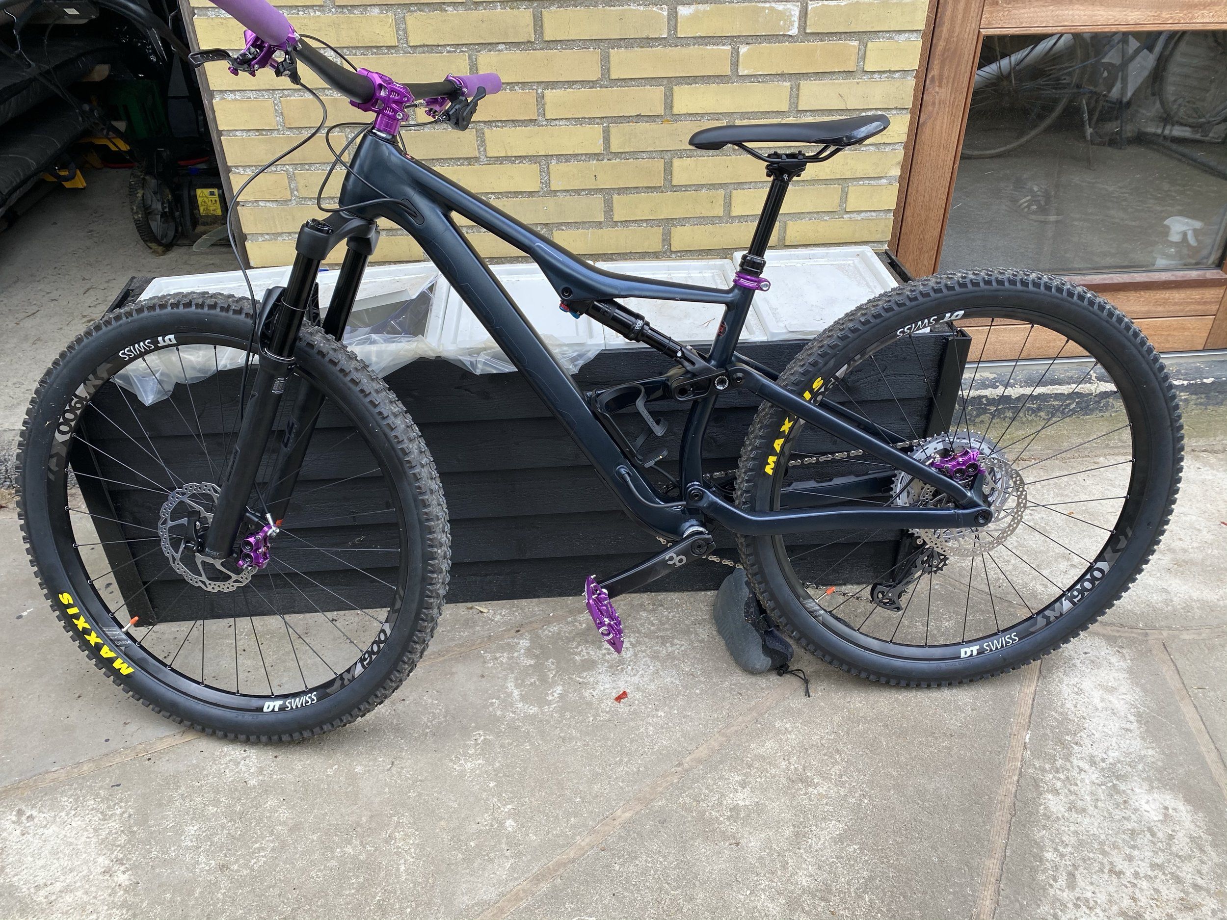

Så är cykeln nästan klar. Saknas jockeyhjul, dropperreglage och skivorna(de kommer på när Swiss adaptern kommer) i lila. Och så klart stickers till dämparna från Slik i lila.
Cykeln är fan snabbare än vad jag utför kan jag säga.

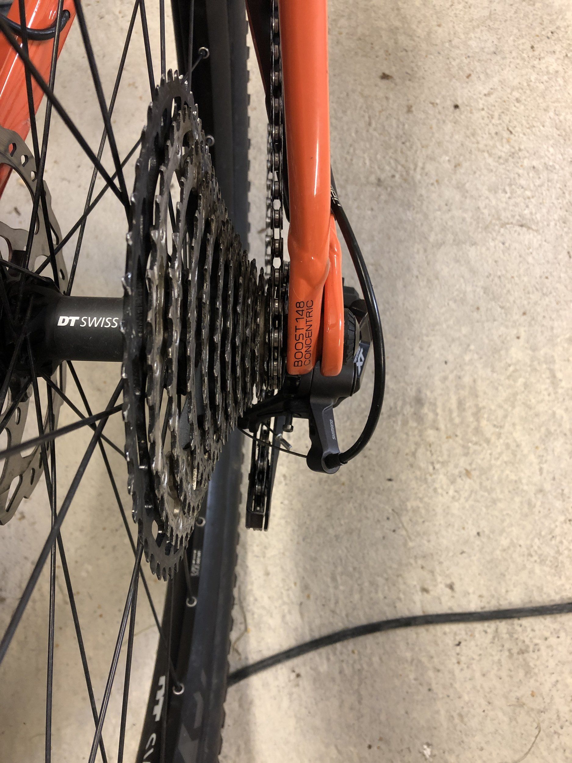

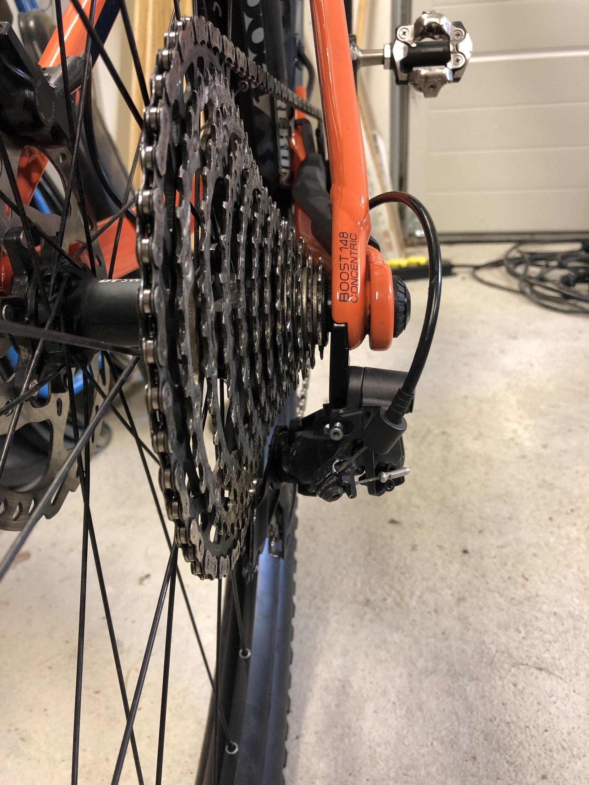

Jag har av någon anledning fått problem med växeln (XT). Kedjan hoppar över inåt när man växlar upp på de största dreven. Känns som det är för mycket för att justera in med skruvarna. Det kan ha hänt efter en mindre krasch. Har jag böjt växelörat eller andra uppslag?

Det ser ju rejält skevt ut.
Är inne på min 3:e bakväxel...böjd cage/klumpig cyklist...växelörat böjdes en gång med.
Och ändläget är inget som ändras av sig självt, så kraschen är nog boven. Då är frågan om det bara är växelörat eller både växelöra/bakväxel...tipsar om att ha minst två öron hemma i lådan. Jag har numer även en bakväxel i reserv...

Svårt att ta en bra bild, men det ser definitivt skevt ut. Kanske bara cagen och inte växelörat. Tacksam för kommentarer.?
Den två bilderna hjälper inte. På första bilden set det ut som växelöron är böjd. Stick i en insexnyckel men långa delen, så kan du ser bättre hur skevt växelöron är. Du kan böja den rätt igen med insexnyckeln.
