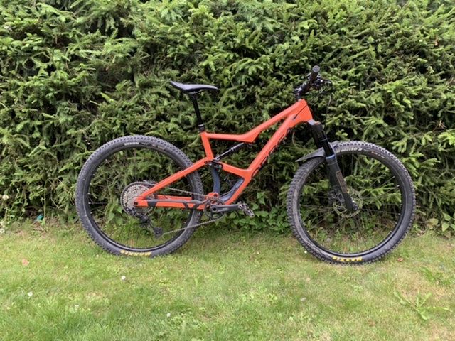

vad kul att denna tråden flöt upp. bytlånade en rödorange occam igår, mer än trevlig hoj. king of the road-känsla utan schabrakfaktor.
ägaren av den uttalade efter provbytet, att sukta efter nya hjul med bredare fälgar. på occamens standardhjul satt något enduroaktigt högskuldrigt fram, 2,35 skulle jag tro. på min nobby nic 2,6 på 40i.
faktiskt betydligt bättre grepp och komfort med 40i i stökig undanåkning, med bibehållet rull. 'det bara sög fast' var kommentaren.
