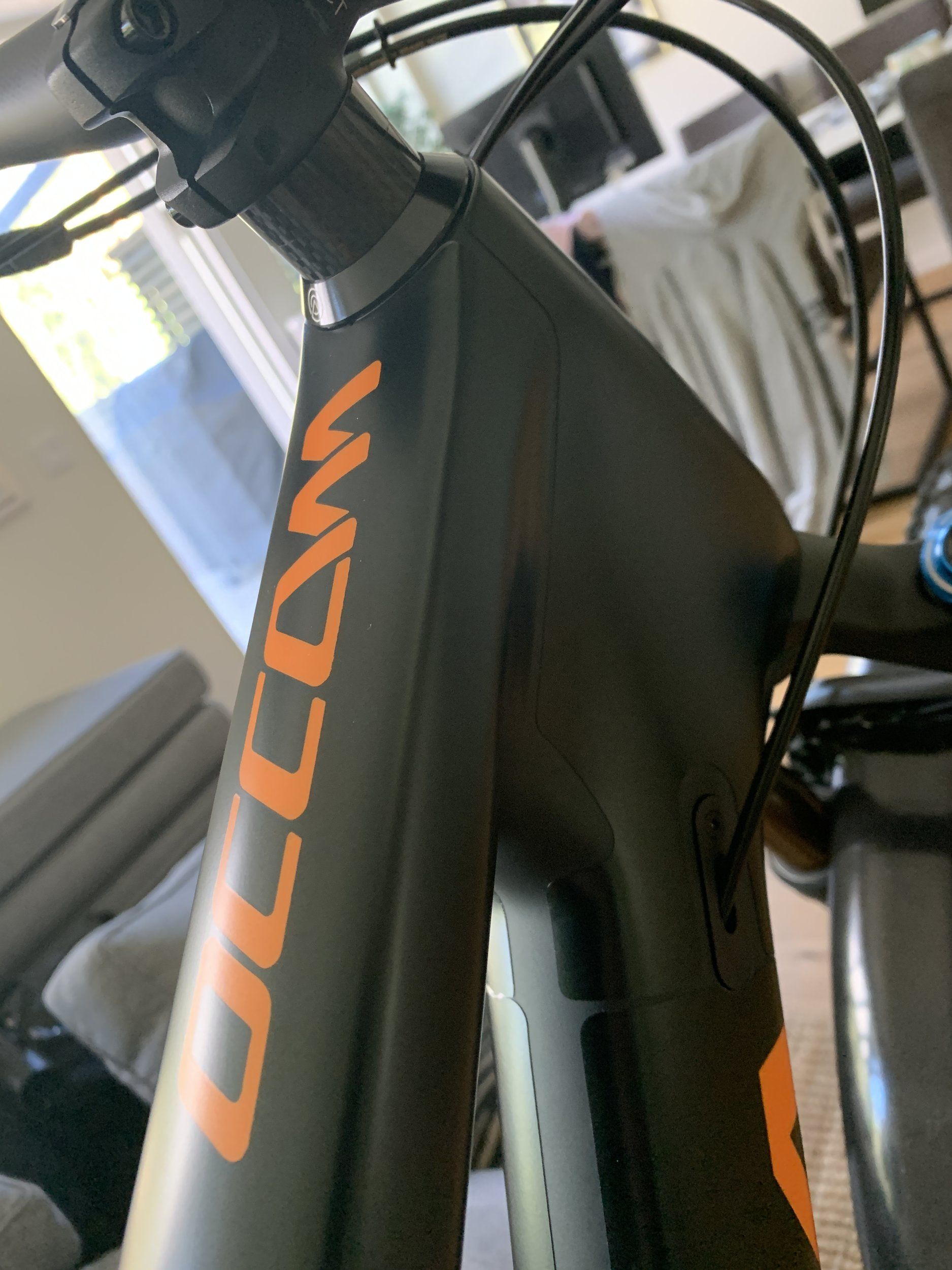

Har ingen olackad remsa. Ramen smalnar av under klämman men det är prydligt lackat ända upp till klämman. Har Orbeas skruvklämma. Och beställt custom lack, de fabrikslackade kanske inte ens lackas i Baskien hos Orbea och därmed inte maskeras riktigt lika?

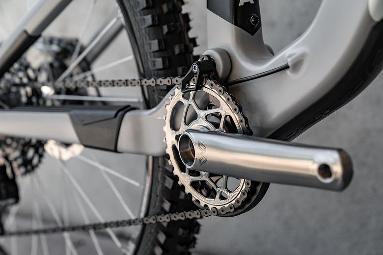

Ni som bytt till ovaldrev har ni kört 32T som original eller gått upp till 34T? Jag är lite sugen på att testa ovaldrev och 54T ratchet på nya cykeln ?
Nya Orbea OCCAM
Jag gjorde den uppgraderingen med ett 32 t absolute black oval. Tror det blir väldigt tight med 34 ovalt. Är väldigt nöjd med uppgraderingen kombinerat med 54t känns som en riktig bergsget då.

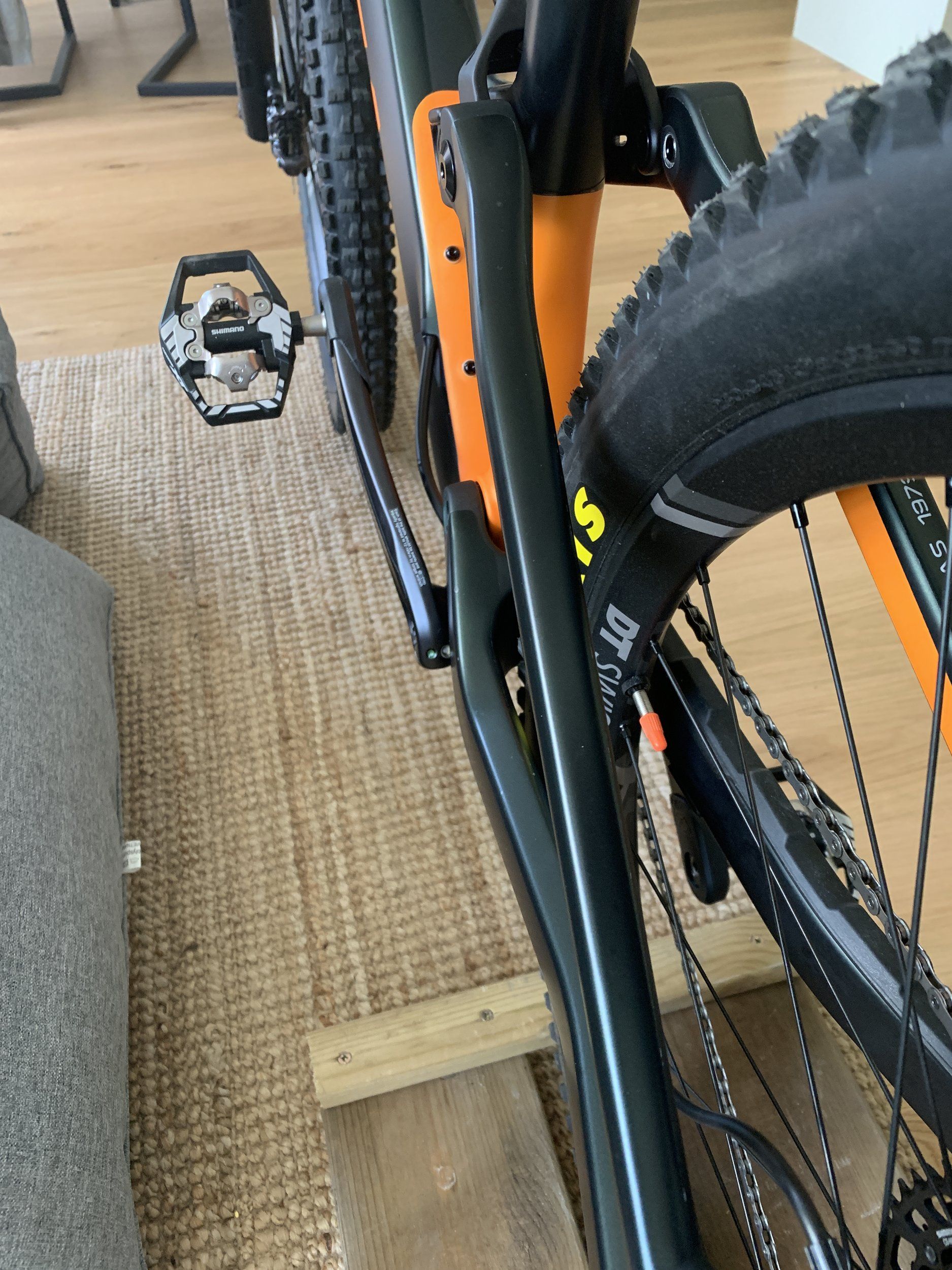

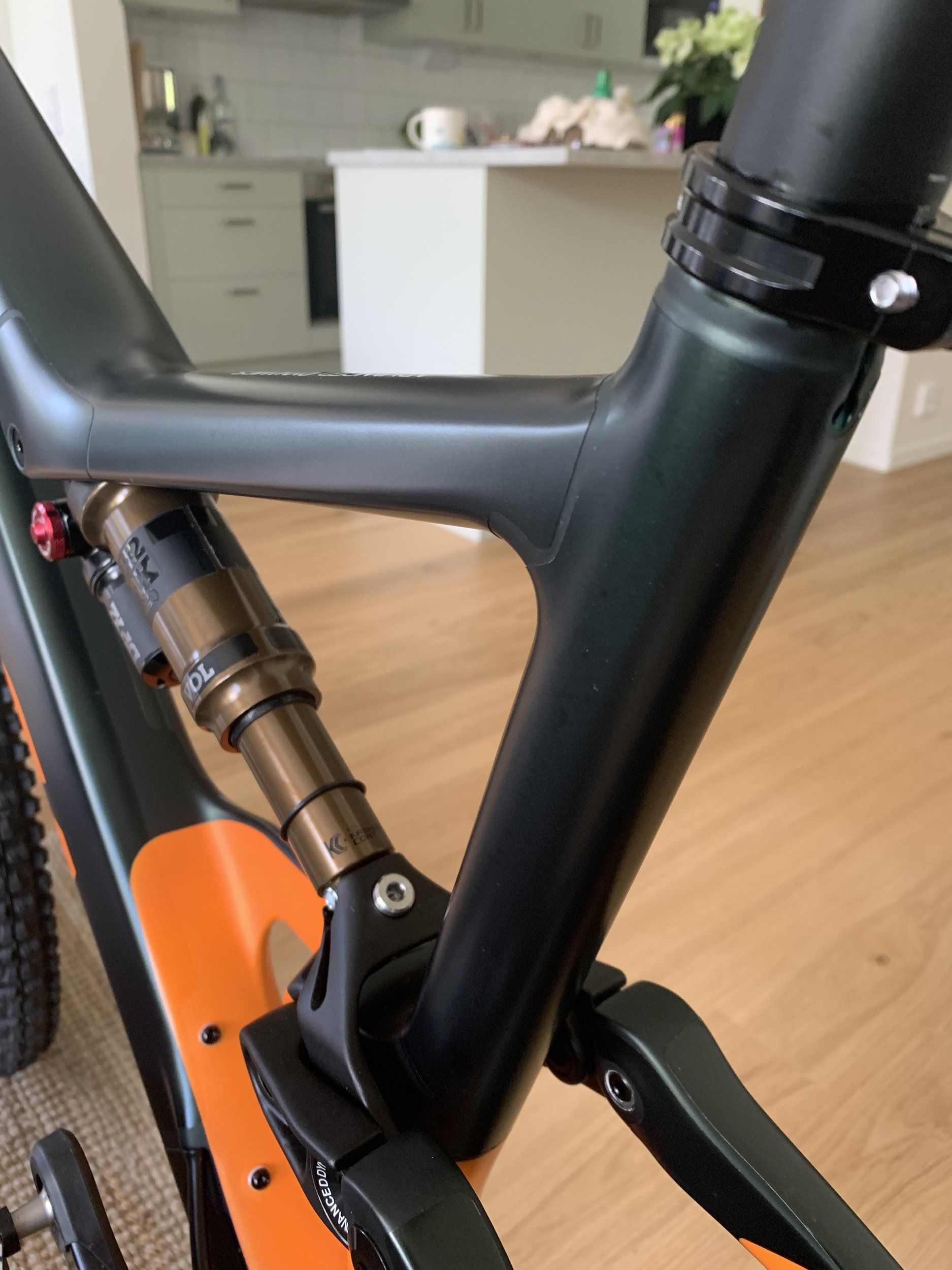

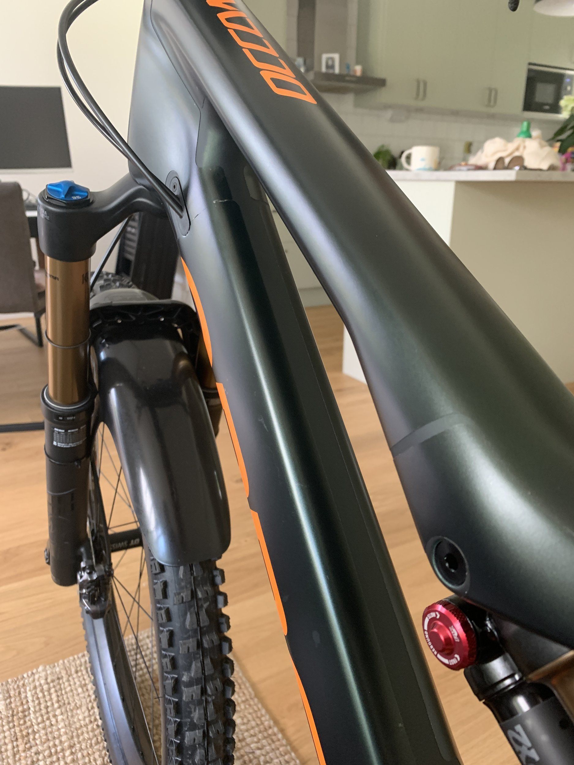

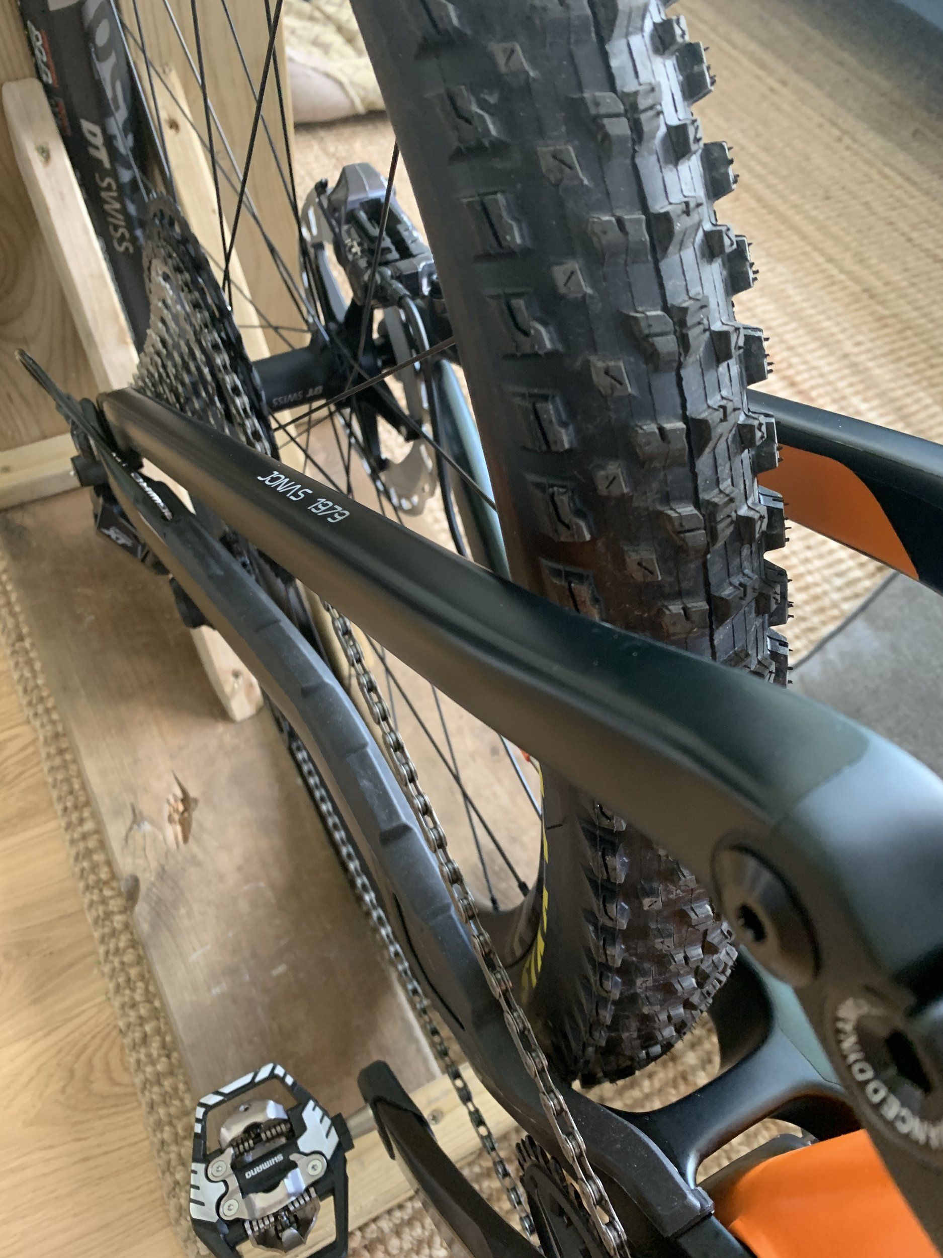

Funderar också på att beställa ett invisiframe kit till min M10 som kommer om ett par veckor. Vad du tvungen att montera av mycket grejer från hojen för att få det på plats? Har du efterbilder på det?
Skyddet för slag från kedjan fick man ta bort. Annars så satte jag på alla bitar med hjul och allting på. skippade några bitar som jag tyckte var överflödiga. Var också tvungen att ta av bakhjulet då, orkade inte på slutet.
Några bilder...får säga att det var rätt jobbigt att få dit. Säkert lättare när man gjort det några gånger. Kollade filmer innan och läste på.
Är också sugen på detta. Vilken Occam/vevparti har du? Om XT vilket AB drev är det som gäller?
Inser även att xt kräver ett specialverktyg. Suck.

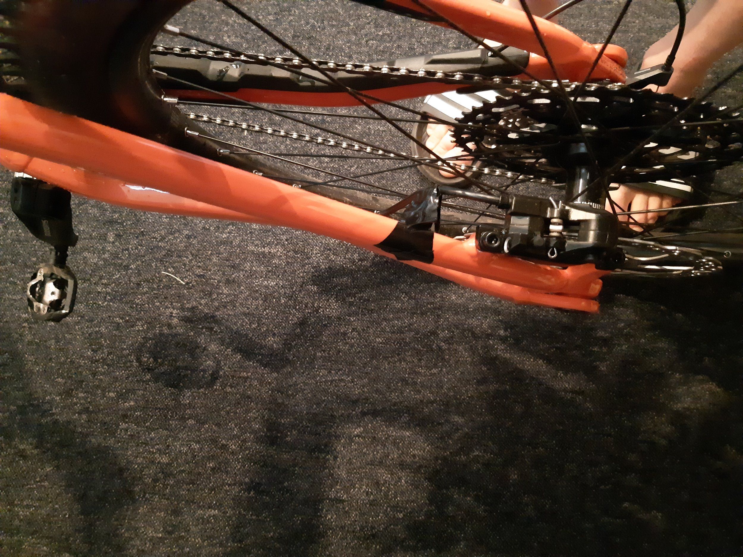

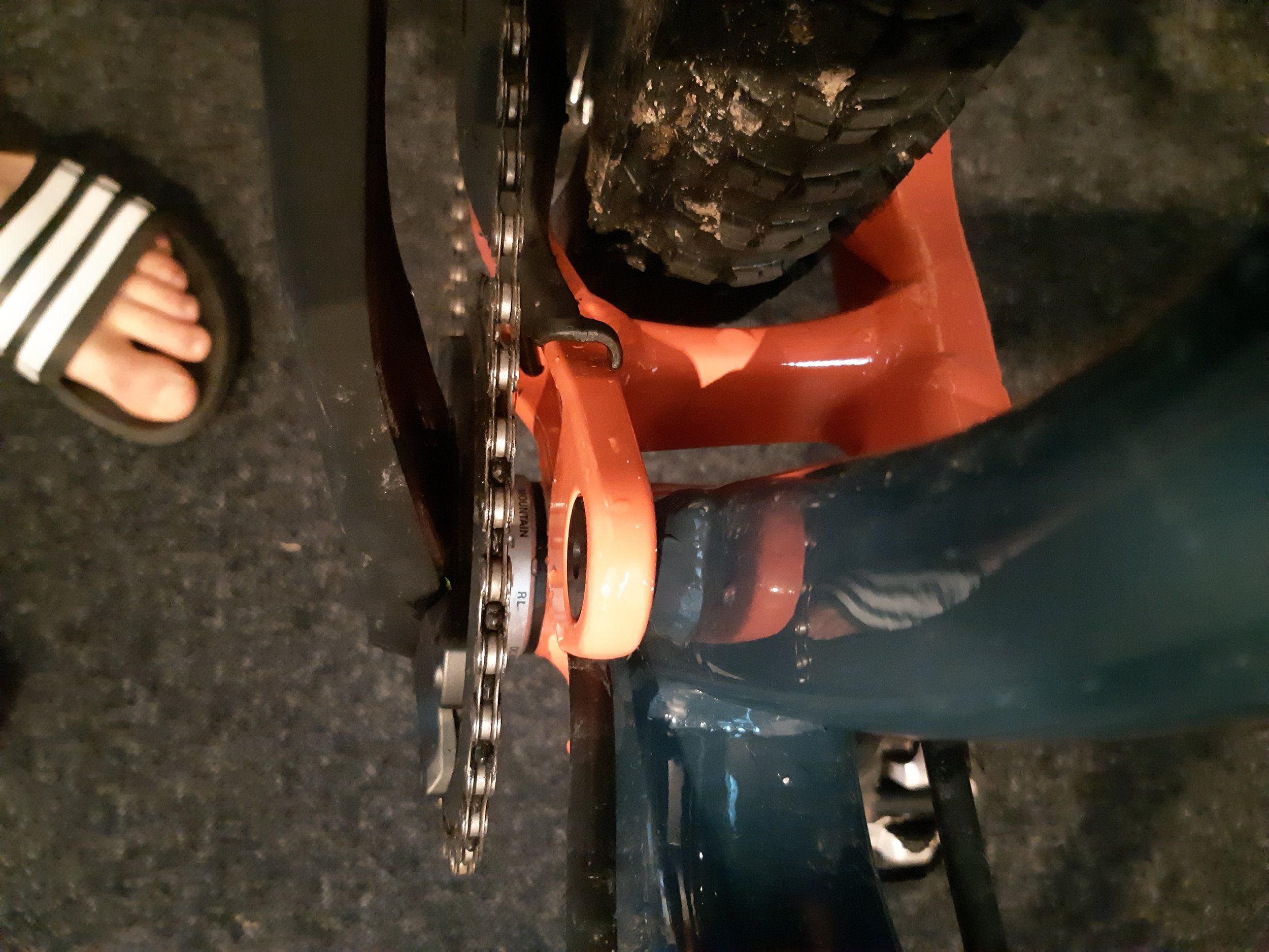

Ytterligare en nöjd occamägare (h20) som gått från xc-racer. Enda jag kan klaga på med själva geometrin är att lite högre BB height inte hade skadat.
Dock 2 små fulproblem som jag undrar om någon annan har upplevt, och har en bättre lösning på än vad jag planerar.
1. Kedjeskyddet sitter dåligt framtill. Känns dumt att limma men det är min spontana reaktion utöver att gnälla hos handlarn
2. Slangen till bakbromsen "trycks ut" baktill när jag svänger vänster och baklänkaget flexar tillbaka vilket leder till att ekrarna slår i slangen. Tillfälligt avhjälpt med eltejp. Måste man kapa eller finns det redan något sätt att fixera höljet där den kommer ut ur ramen? (första cykeln med interna kablar ?)
Tacksam för svar!

Min var monterad med ett buntband som håller bromsslangen. Lossa genomföringen i plast och dra ett band runt hela paketet, skruva tillbaka.
har XT vevar
Den körde jag på, behövs specialverktyg men går att hitta ett som också funkar på BB när det behöver fixas.
Var väldigt enkelt tog kanske 10-15 min tot.

Jag lossade bromsoket och roterade det ett varv så att bromsslangentrycks åt andra hållet. Har funkat för mig sen dess.
