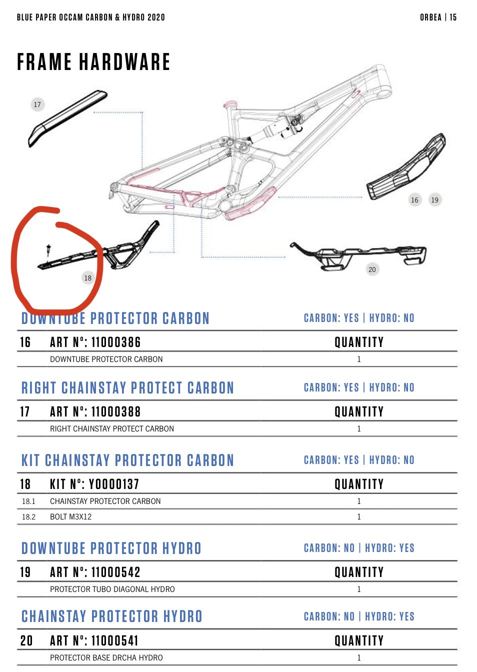

Skyddet för slag från kedjan fick man ta bort. Annars så satte jag på alla bitar med hjul och allting på. skippade några bitar som jag tyckte var överflödiga. Var också tvungen att ta av bakhjulet då, orkade inte på slutet.
Några bilder...får säga att det var rätt jobbigt att få dit. Säkert lättare när man gjort det några gånger. Kollade filmer innan och läste på.
Svårt att få bort det och tillbaka skyddet? Enda biten jag har kvar att få dit av mitt invisaframe nämligen...
HasseL
Nya Orbea OCCAM
Det kanske skiljer på dom. På M serien så är det bara undersidan av topptuben som saknar skydd och där är det ju inte så stor risk för repor.
Visade sig att de hade skickat fel(eller missat ett halv ark.) nu skall alla saker vara där så skall få på de sista. Förutom kedjestaget. Det där plastskeden sitter stenhårt. Så snart skall det bli premiärturen för mig...
Har du tagit bort den lilla skruven längst bak? När jag hittade den lossnade skyddet ganska lätt.

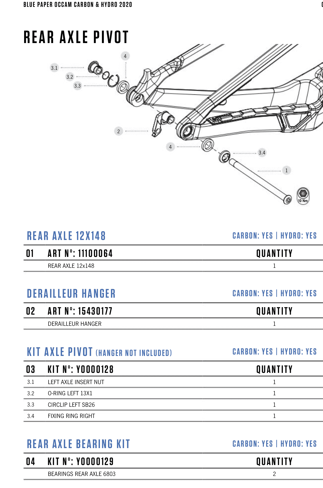

Upptäckte idag att det gick att flytta sadelstaget in och ut lite på axeln. Lagret däri hade lossnat ur sitt säte. Nu tillbakapressat. Någon mer som råkat ut för samma? Tror eventuellt det kan ha hänt för ett tag sen när jag upptäckte att axeln satt lös. Ser inte hur det skulle kunna ske annars nämligen.

Vanligt fenomen på näst nyaste modellen fuel ex, AL versionen. Lagerpassningen kass i det fallet och på en ny cykel är det ju för mig ett reklamationsärende då det kommer leda till allt större problem ju sämre passningen blir. På en hoj utan garanti skulle jag limma lagret.

Lossnade igen första turen. Återstår att se vad Orbea säger.

Nej det som glappar har inget med växelörat att göra. Det spänns ihop av bakaxeln. Det är lagret 4 som inte sitter fast i sin lagerkopp. Koppen i ramen verkar för stort.

Såhär ser det ut för övrigt. Bra grej att kolla även för andra kanske.
Ok. Stor risk att det är på flera ramar från samma tillverkingstid...Typ min då...😫. I klippet är axeln i och åtdragen antar jag?

Axeln har ingen kontakt med kedjestaget. Den håller bara fast lagret. Sen är kedjestaget löst på lagret.
Berk
Nya Orbea OCCAM
Så det är kedjestaget som är löst, inte sadelstaget som du skrev?
Är det inte en dålig konstruktion att bara kontakt mellan lager och kopp ska hålla en kedjestag på plats i sidled?
