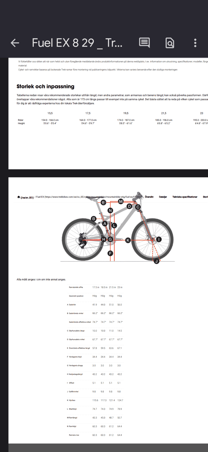

Nu har jag en Fuel EX 2018 Large.
FXen känns bra i storlek och egentligen gillar jag den skarpt och har haft mycket och väldigt skoj sen jag köpte den (och när jag fattade att man kunde lägga i en liten spacer i dämparen och ytterligare en i gaffeln blev den än bättre!).
Men det jag fått för mig att jag vill ha, som triggade mig att börja kika efter ny cykel är:
- Flackare gaffelvinkel för att få det ännu stabilare när det går brant utför
- Kanske lite styvare historia eftersom jag tycker att jag blivit både bättre och modigare både när det går undan utför, när det blir större "skutt"och droppande.
- Det vore nog skoj med liiite mer dämpning
- Mer justerbarhet i dämpare verkar spännande
Jag testade en kompis Occam L 2020 med 150-gaffeln efter en runda i höstas. Vi ställde sadelhöjd och vi ändrade trycket i gaffeln har jag för mig och jag flyttade över mina sitta-fast-pedaler, men jag iddes inte justera däcktrycket och han hade klart onödigt hårt pumpat och vi justerade inte bakdämpare och jag cyklade bara kanske 10-20 min, men i alla fall i representativ terräng.
Den var skoj och det kändes klart skillnad när jag rullade ner för branta bergsluttningar och den kändes väldigt pigg i tekniska uppförsbackar. Lite svår att hejda på något sätt även om jag var trött efter ett par timmars cykling :-)
Storleken på den kändes schysst i terrängen både uppåt och neråt och stående och sittande. Men när jag tryckte på på grusväg kände jag sadelkanten bak på ett sätt jag inte är van vid. Den har ju brantare STA, så det är väl förväntat att det känns annorlunda och det kan mycket väl vara som en annan sa i en annan tråd där vi diskuterade geo, att det är en vanesak.
Men jag gav kompisen i uppgift att mäta avstånd från centrum på sadeln (som var inställd som jag satt den) till centrum på styret och så jämförde jag med min och skillnaden var nog inte större än förväntat mätfel ändå.
Men det blev ändå att hjärnspöke och jag har försökt CAD:a alla mått, men då STA mäts på olika sätt och Actual STA eller offset till vevlagret inte går att hitta är det visst omöjligt att få det i säkra siffor.

Jag har en 2018 och då var M/17.5 433 reach i high och 164-177 rekommendert.
Jag har en pdf-utskrift från när jag köpte min.
Visa bilaga 534009
2019 har jag inte koll på
Ok, 2018 och 2019 ska ha haft exakt samma ram vad jag förstår, men det fanns också en M/L 18,5” när jag köpte min. Rimligen ändrade de rekommendationerna då också. Jag minns att jag var precis i överkant på rekommendationen både i längd och grenmått, och jag ångrade sen att jag inte tog M/L 18,5”, den hade en reach uppåt 450 mm. En kompis köpte samtidigt en L, och han var precis på gränsen på längden även han (fast åt andra hållet, då), och han är 180. Han har droppern i absolut botten på sin cykel,
