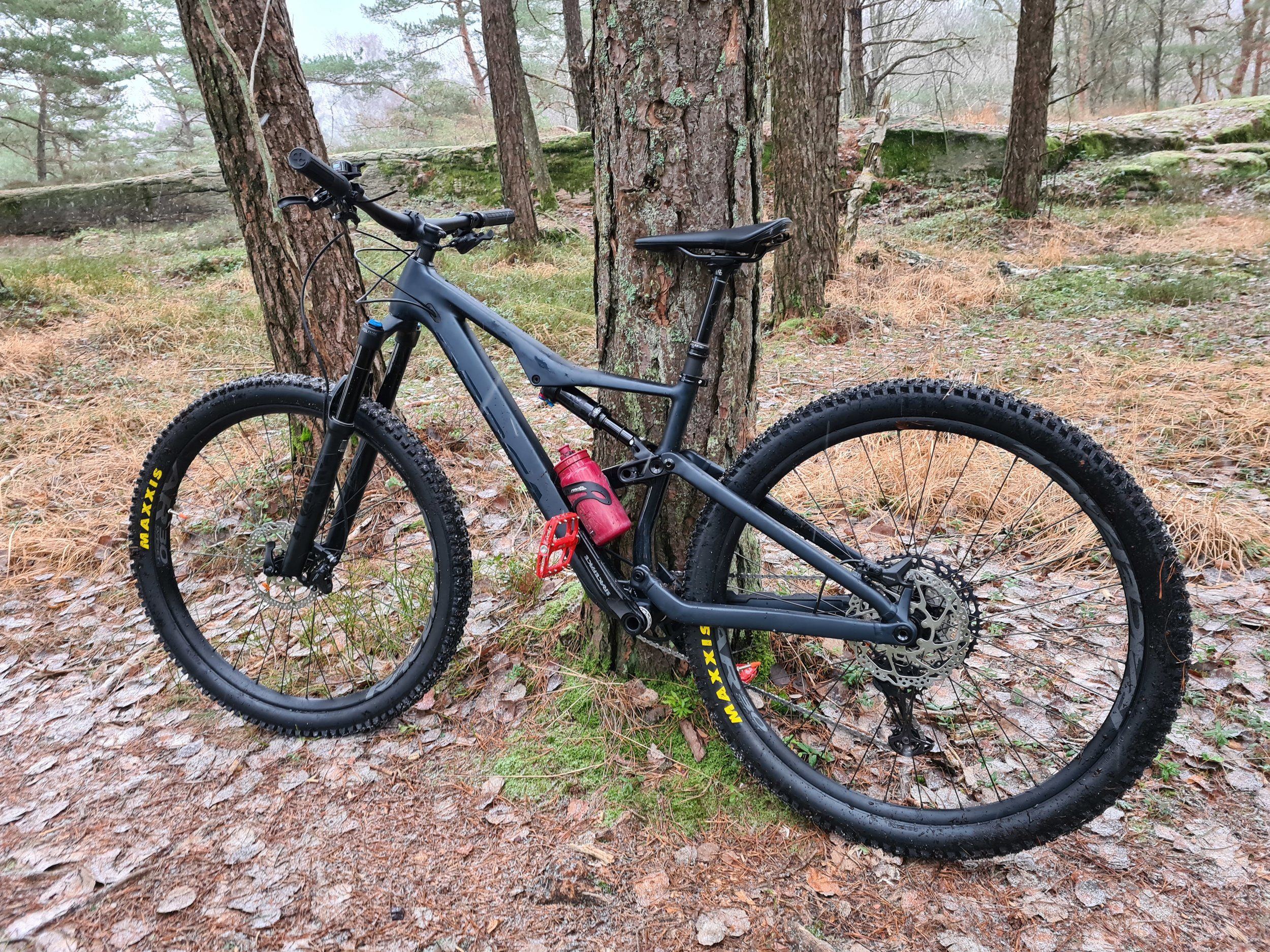

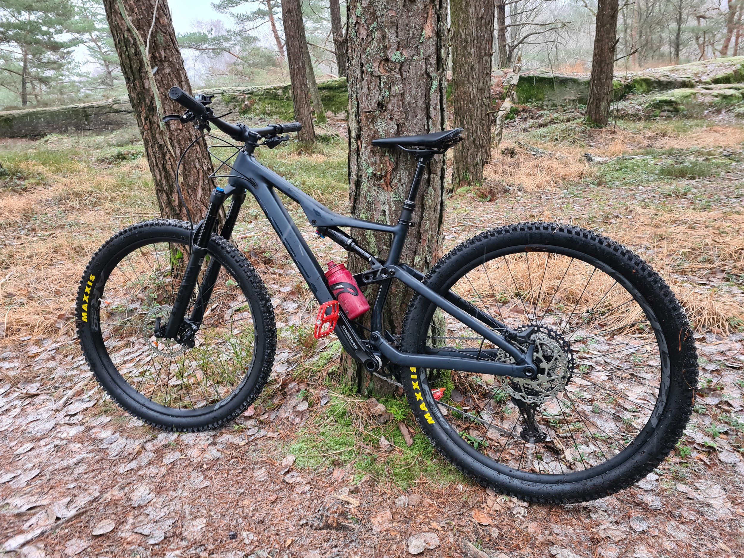

Hej!
Blev med en Occam för några veckor sedan.
Det är en H20 från 2021 i matt svart.
När jag väger den så blir det cirka 15 kg med pedaler. Ni som har en liknande cykel, vad väger era och vilka ändringar/ uppgraderingar har ni gjort?
Själv kör jag mest stigcykling runt delsjön/skatås i Göteborg. Bitvis ganska stökigt men överlag hyggligt snällt.
Tycker framför allt framhjulet är i tyngsta laget (Maxxis high roller 2) med sina cirka 1184 gram.
Planerar att byta ut båda däcken till Maxxis Forekaster 2.35 som ligger på 735 gram. Detta minskar vikten med cirka 500 gram totalt och borde funka med min cykling.
Hur har ni tänkt med era cyklar och behov?
Slänger med en bild från premiärturen :-)
Kngl19
Nya Orbea OCCAM
Hej!
Visa bilaga 529579
Min XL väger runt 17kg med pedaler.
Men den är utrustad med DVO Diamond gaffel och DVO Jade X, coil, och används för cykling utför. Så den har uppgraderats åt fel håll kan man väl säga 😂
Men har en annan cykel för att cykla stig. Så Occamen åker mest ut när det är lift som gäller, eller jag ska ut och härja i roligare parti i skogarna här hemma 😊
Den är dessutom nu inställd med 160mm dämpning fram och 154mm bak. Så den har tappat en hel del när det gäller att vara allround jämfört med hur den var från början.

Hej!
Visa bilaga 529579
Grattis till din occam! Forekaster kommer inte vara optimalt i delsjöområdet. De kommer vara lättare och rulla bättre men för dåligt grepp i alla branter.
Ja det är ju det där med att hitta en bra balans. Kör ganska sansat för det mesta men hamnade på 18 kilometaren tror jag (svartvit markering) sist och den är lite mer teknisk och kräver lite grepp. Kanske går att uppleva skillnad med mindre viktskillnad också men ändå behålla en del grepp. Har en hardtail med continental crossking som jag gillar skarpt men med den blir det ju snällare åkning.
Ha lite mer grepp fram, nåt lättare bak, så funkar det i Delsjön.
Bontrager XR4 är rätt poppis som sommardäck och Maxxis Minion DHR2 fram är ett lite lättare höst/vinterdäck.
