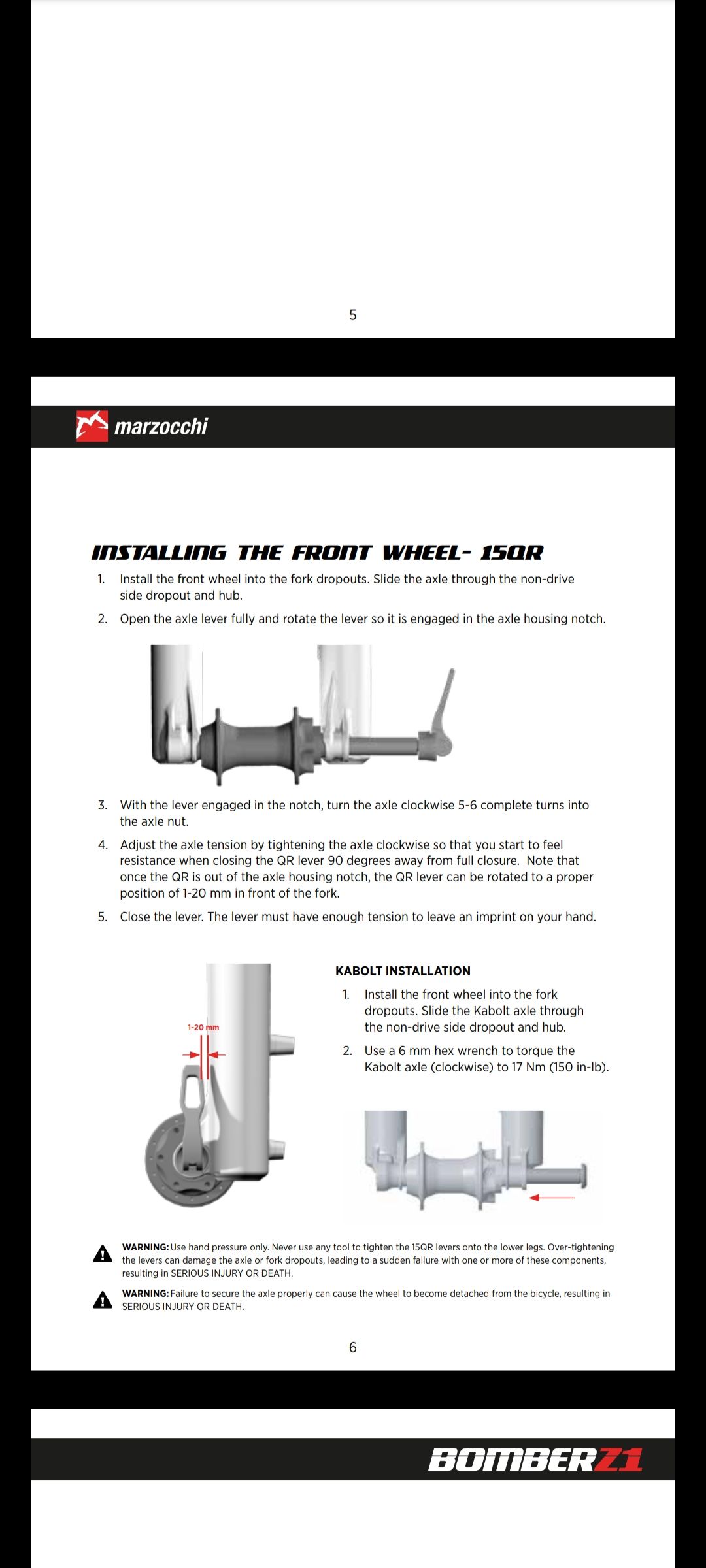

Hej. Ni som har en occam med z2 gaffel. (Jag själv har h30 modellen). Hur justerar man handtagspositionen på snabbkopplingen till den genomgående axeln?
Tack på förhand!
Nya Orbea OCCAM
Nej det är tyvärr inte det. Z2 gaffeln saknar den vridbara gängdelen.
Tydligen bara att rotera den till rätt läge. Den slutar att spännande åt efter ett tag och roterar då bara om jag förstår det hela rätt ?

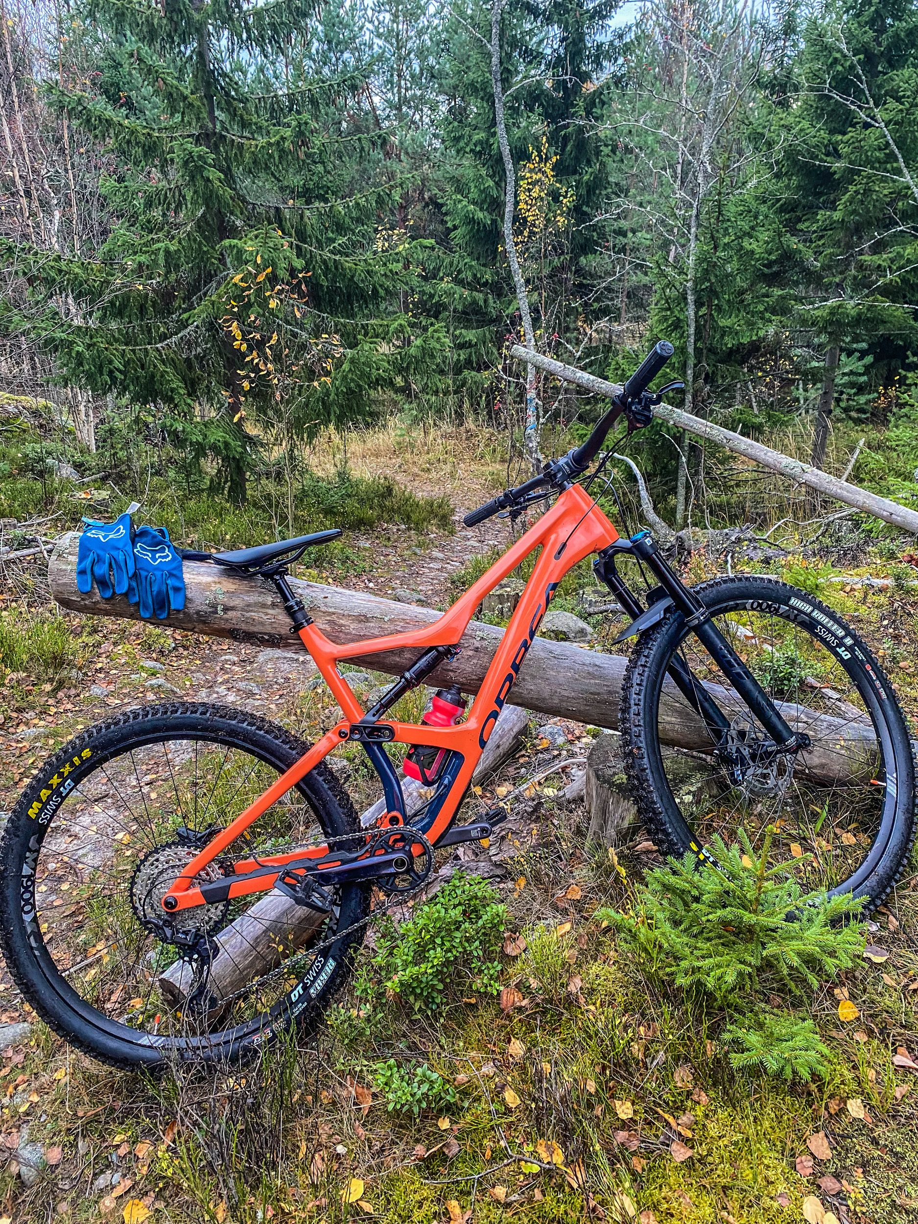

Bestämde mig rätt spontant för att ge mig in i mtb-cykling och märkte snabbt att jag inte var ensam om att ge mig in i denna hobby just nu, att hitta rätt cykel och att ens få tag på en cykel visade sig vara en utmaning.
Efter att ha pratat med en lokal handlare och fått inspiration från denna forumtråd så landade jag i att Orbea Occam var den cykel jag sökte. Till min glädje fick jag tag på en ny och rabatterad H10 och igår cyklade jag premiärturen! Galet kul och det känns som att lära sig cykla på nytt. #newbikeday
