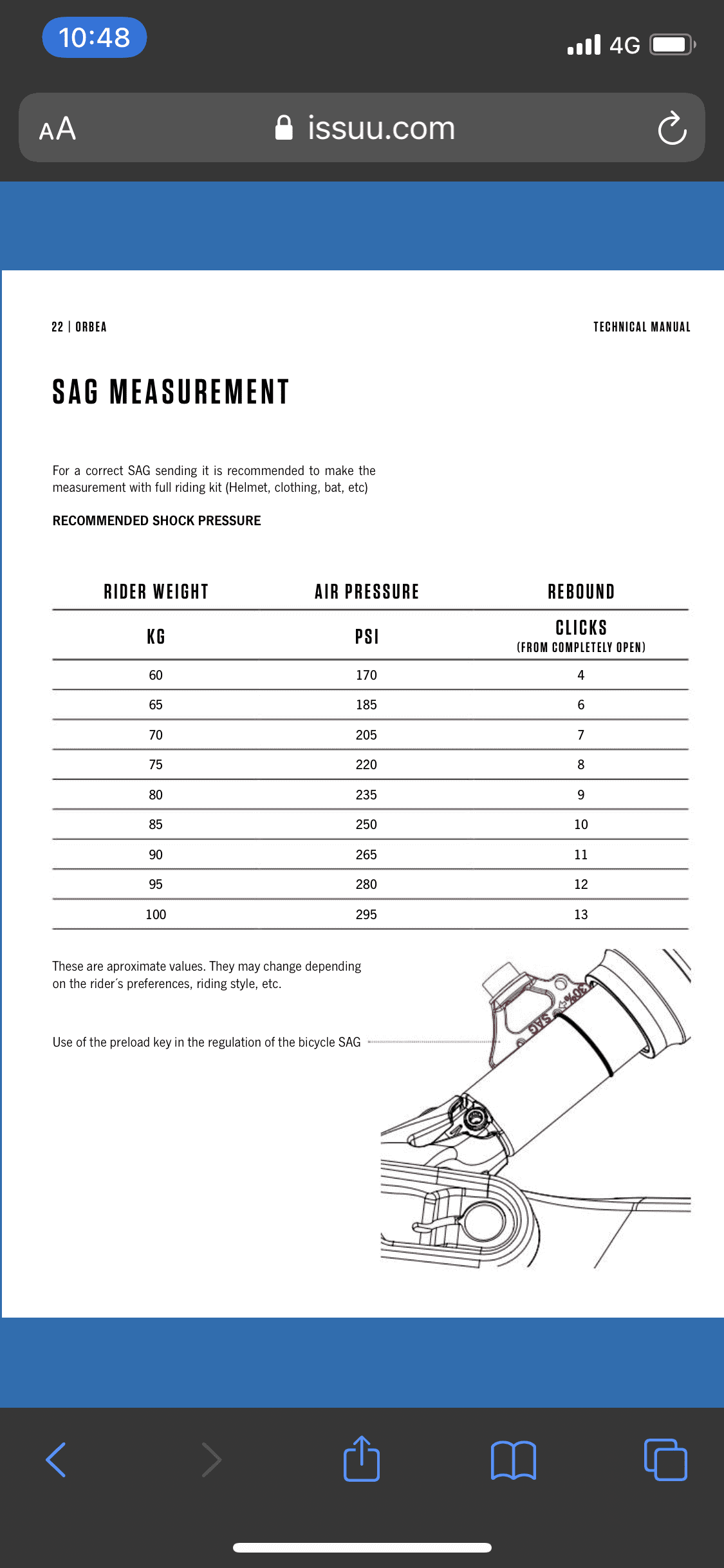

Du har ett nummer/tunecode på din dämpare som du skriver in på fox hemsida, då får du upp rekomendationer med mera.Hej! Precis köpt mig en Occom 2020 och behöver hjälp med att hitta inställningar för bakdämparen. Har letat på Fox hemsida men tycker inte jag hittar rätt. Någon som kan hjälpa mig.
Finns också lite i Occam Blue papperHej! Precis köpt mig en Occom 2020 och behöver hjälp med att hitta inställningar för bakdämparen. Har letat på Fox hemsida men tycker inte jag hittar rätt. Någon som kan hjälpa mig.
Det finns en del diskussion om detta tidigare i tråden. Vad är det du upplever att du behöver hjälp med?Hej! Precis köpt mig en Occom 2020 och behöver hjälp med att hitta inställningar för bakdämparen. Har letat på Fox hemsida men tycker inte jag hittar rätt. Någon som kan hjälpa mig.
Både sag och retur. Inte så hemma på det men tror jag hittat det nu. Ska kolla i tråden där kanske det finns mer. Är lite osäker på slaglängden på dämparen. Vet du det?Det finns en del diskussion om detta tidigare i tråden. Vad är det du upplever att du behöver hjälp med?
Den har 50mm slag och du ska ha 25-30% sag (12,5-15mm från tätningsläppen till o-ringen) när du bara sitter på cykeln. Returdämpningen nära helt öppen för att den inte ska bli för stum. Där får du testa dig fram till vad som passar dig.Både sag och retur. Inte så hemma på det men tror jag hittat det nu. Ska kolla i tråden där kanske det finns mer. Är lite osäker på slaglängden på dämparen. Vet du det?
Kanon! Tack för hjälpen??Den har 50mm slag och du ska ha 25-30% sag (12,5-15mm från tätningsläppen till o-ringen) när du bara sitter på cykeln. Returdämpningen nära helt öppen för att den inte ska bli för stum. Där får du testa dig fram till vad som passar dig.

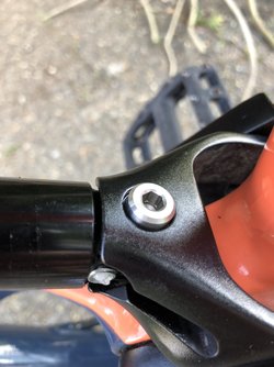

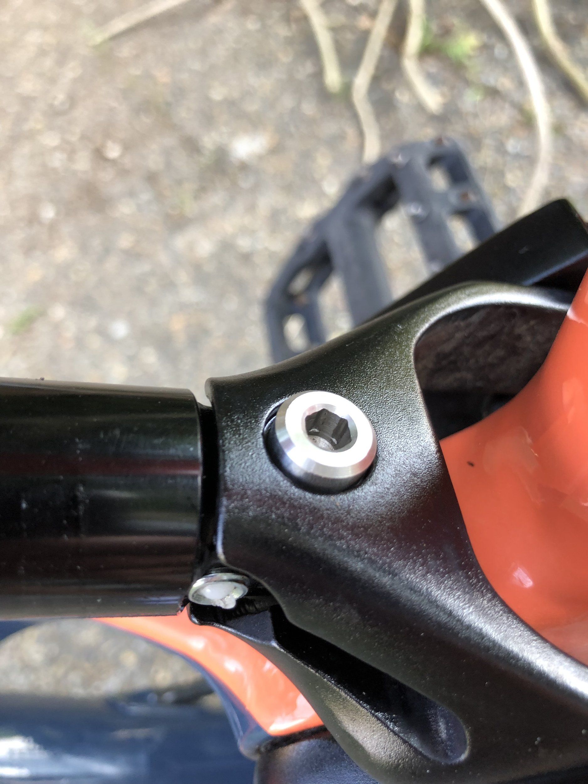

Fick du shockbolt-skruv i aluminium eller stål?Hej! Precis köpt mig en Occom 2020 och behöver hjälp med att hitta inställningar för bakdämparen. Har letat på Fox hemsida men tycker inte jag hittar rätt. Någon som kan hjälpa mig.
Var sitter den?Fick du shockbolt-skruv i aluminium eller stål?

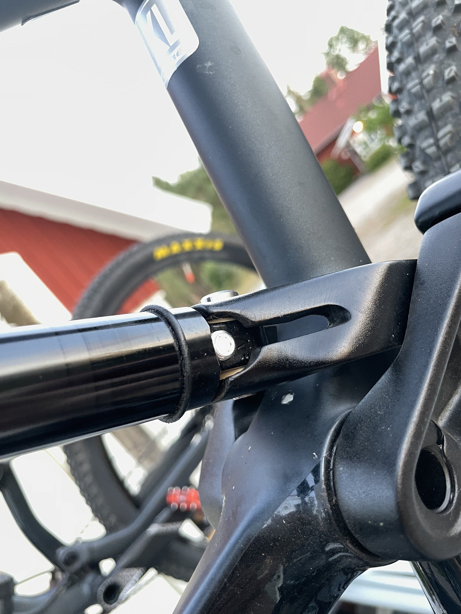

Ok men köpte begagnad så får lista ut detta. Men så här ser det ut.Nu förhastade jag mig lite då jag inte vet vilke.men Occam du köpt. H30 har en bult, den övre för bakre dämpare som är i aluminium för 2020/2021-modellerna. Denna riskerar att brytas av vilket också kan sabba ramen. Är det nämnda cykel du har så kontakta säljaren med fråga om det är aluminium eller stål. Är det aluminium bör dom byta den.
Nu har jag kollat den med en magnet och den var inte magnetisk. Det borde stålbulten varit tycker jag. Får kolla mer noga imorgon.Fel skruv, det är bulten som håller fast dämparen i ramen.
Stålbult finns att få tag i.

Skruven kom idag med posten och stålbulten är magnetisk. Nu ska den bytas!Rostfritt stål är dock ofta omagnetiskt.

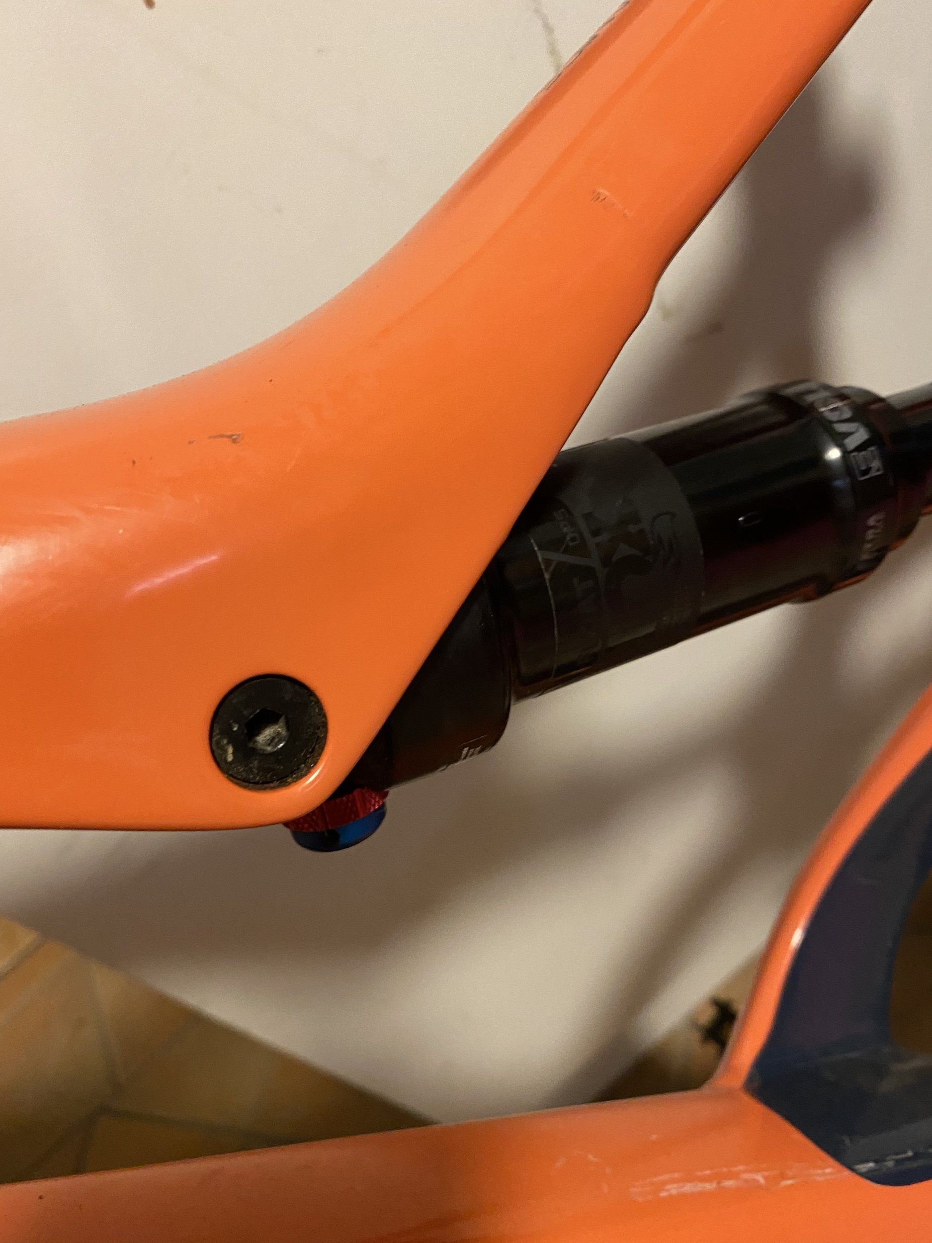

Anodiseringen på dämparens länk är antagligen hårdare än lacken och därför är det ingen skada på den sidan. Jag hade nog gissat på att något kilat fast sig. Kanske något som var olika vasst på olika sidor eventuellt.Visa bilaga 501675
Har ni något tips på lackstift att lösa den där skadan med?
Förstår inte riktigt hur den har kunnat uppstå, ser inte ut som att en Sten kikat sig fast iaf då jag inte ser skada på dämparlänkaget. Stenskott känns också orimligt, eller?
Sant, tänkte inte på att den var anodiserad. Får försöka jaga rätt på lackstift.Anodiseringen på dämparens länk är antagligen hårdare än lacken och därför är det ingen skada på den sidan. Jag hade nog gissat på att något kilat fast sig. Kanske något som var olika vasst på olika sidor eventuellt.
