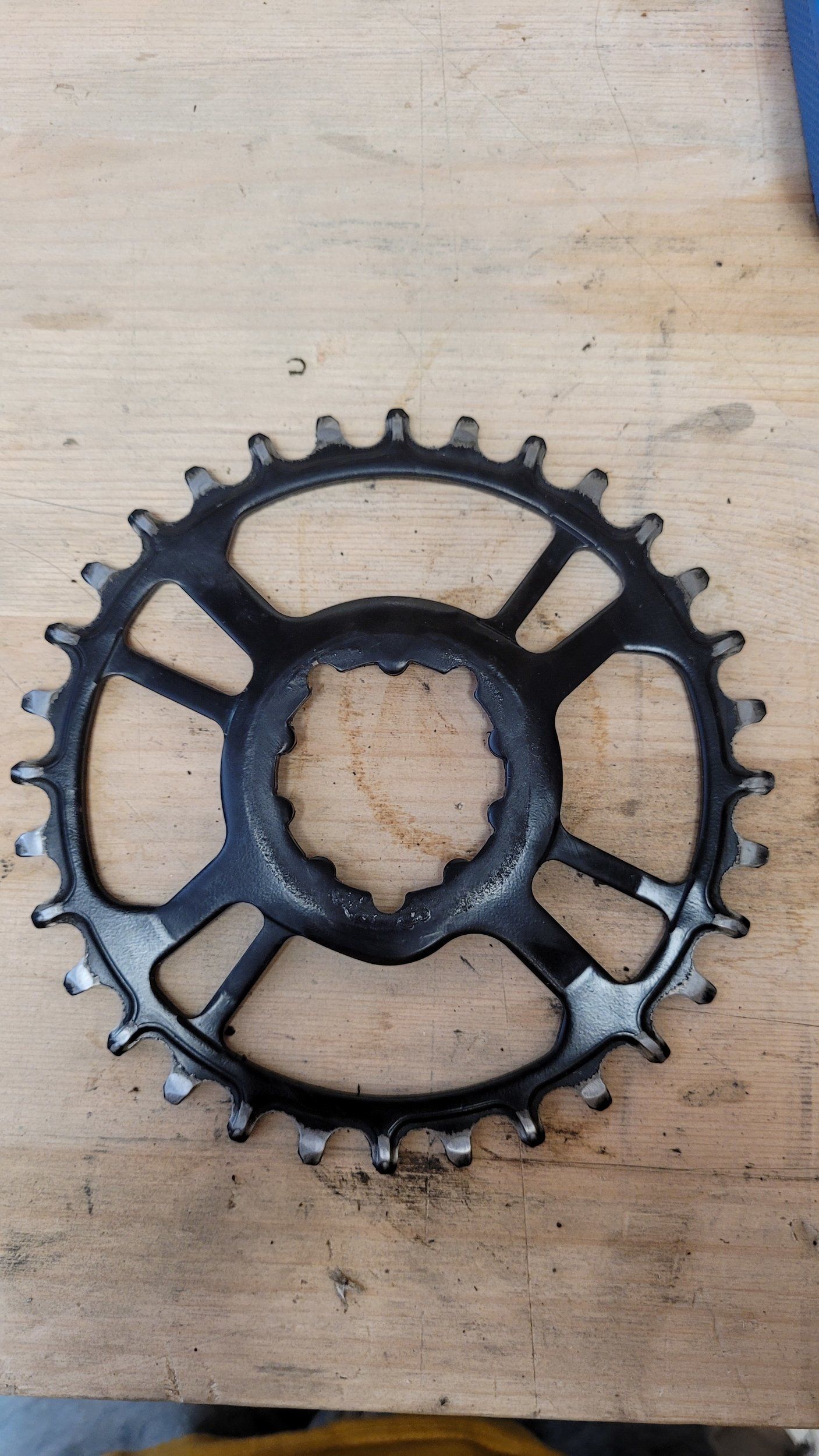

Planerar ett litet skitväderspendlar-projekt i vinter och tänkte använda lite delar som blivit över efter att ha uppgraderat min occam
Har ett orbea vevparti med 30t på men skulle vilja ha betydligt större chainring på.
Går det att hitta chainring som passar och vad heter infästningen i så fall
Kngl19
Nya Orbea OCCAM
Visa bilaga 496570
Har för mig att det är Sram Direct Mount ringar du ska kolla efter. Så finns en del att välja på.

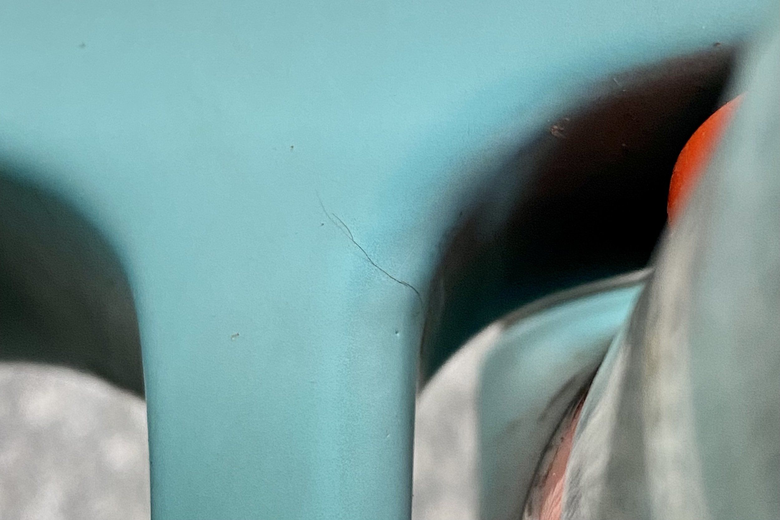

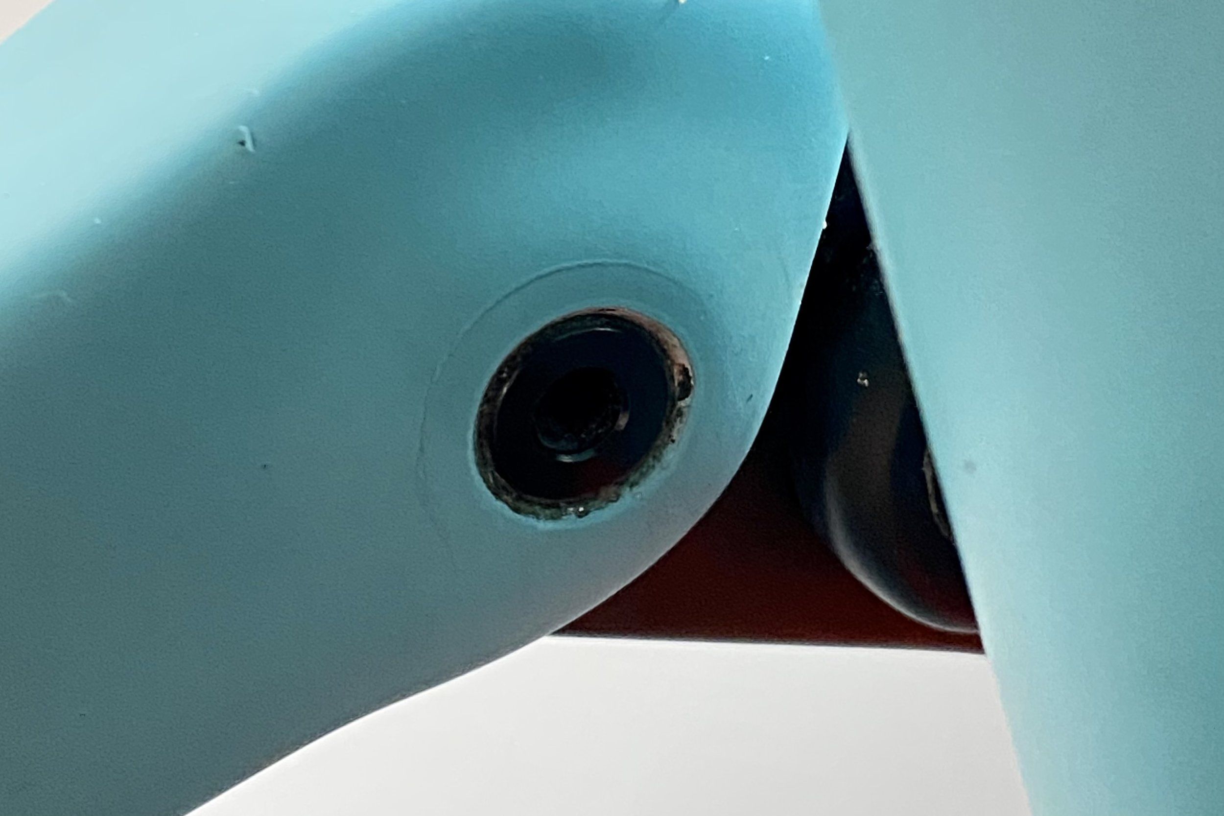

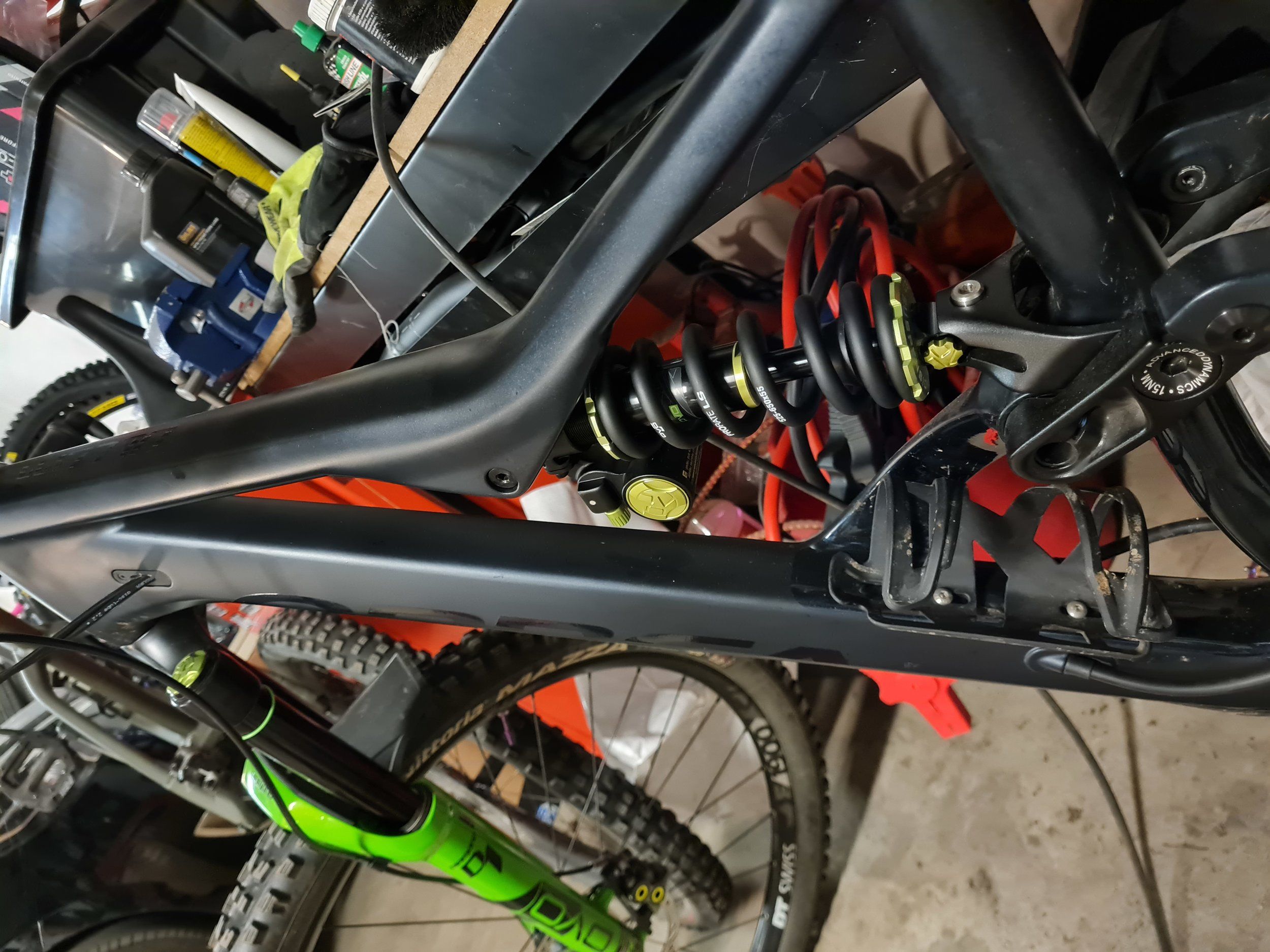

Är det någon annan som har en sån här ”ring” i lacken på sadelstaget runt den här skruven i länkaget på sin Occam i kolfiber? På andra sadelstaget ser det inte ut såhär. Jag har tidigare fått kedjestagen utbytta på garantin pga spricka, så man blir ju lite fundersam. Jag har bett min LBS kolla med Orbea, men tänkte att jag skulle kolla här också, om det är fler som har samma.
