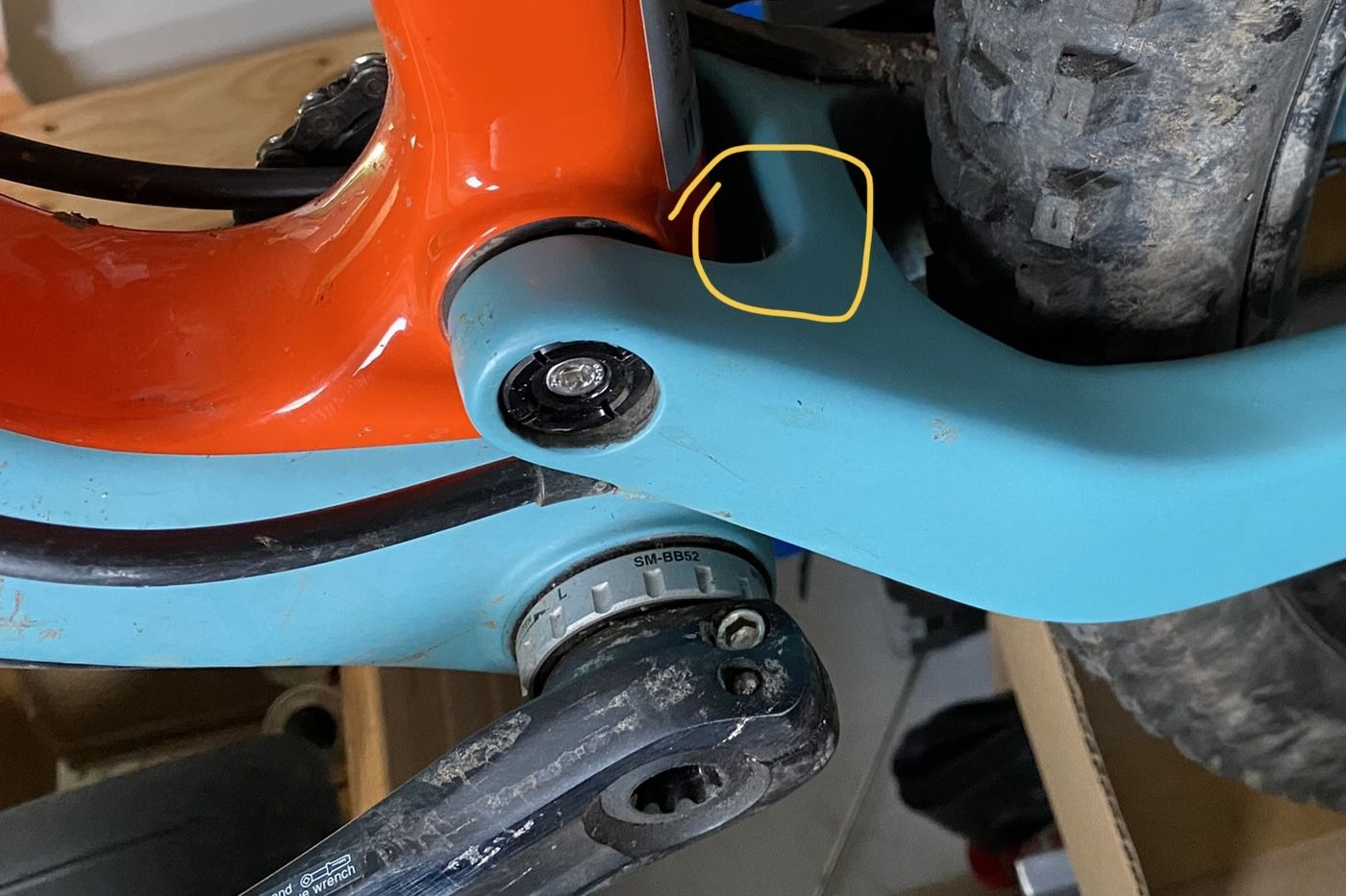

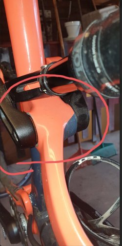

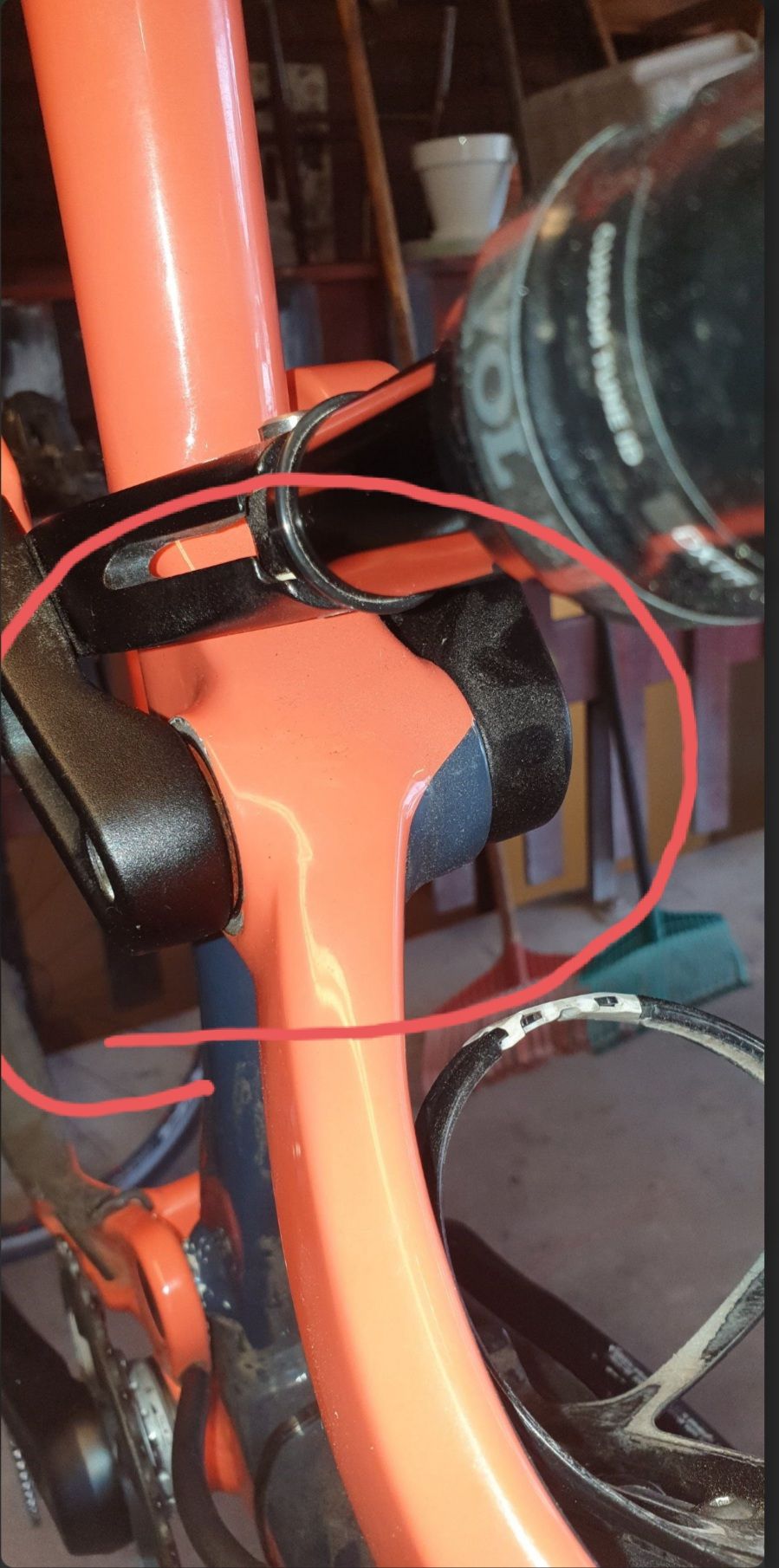

Vart är bilden tagen, alltså vart på kedjestaget spricker det?
Nya Orbea OCCAM
Nu ska jag inte ropa hej här, men mina tidigare erfarenheter är att Orbea ersätter sånt här utan minsta knussel. I värsta fall tar det tid dock.
Dvs i värsta fall står man utan cykeln hela sommaren ?
Sen är det ju inte bara Orbea, tycker man ser sånt på alla tillverkare. Och oavsett ersättning så är det ju jävligt surt. Dessutom att behöva hålla koll/oroa sig för sånt efter varje runda? Nä.. Då känns det bättre att cykla på en tung ram oavsett hur mycket en kolfiber lockar ?

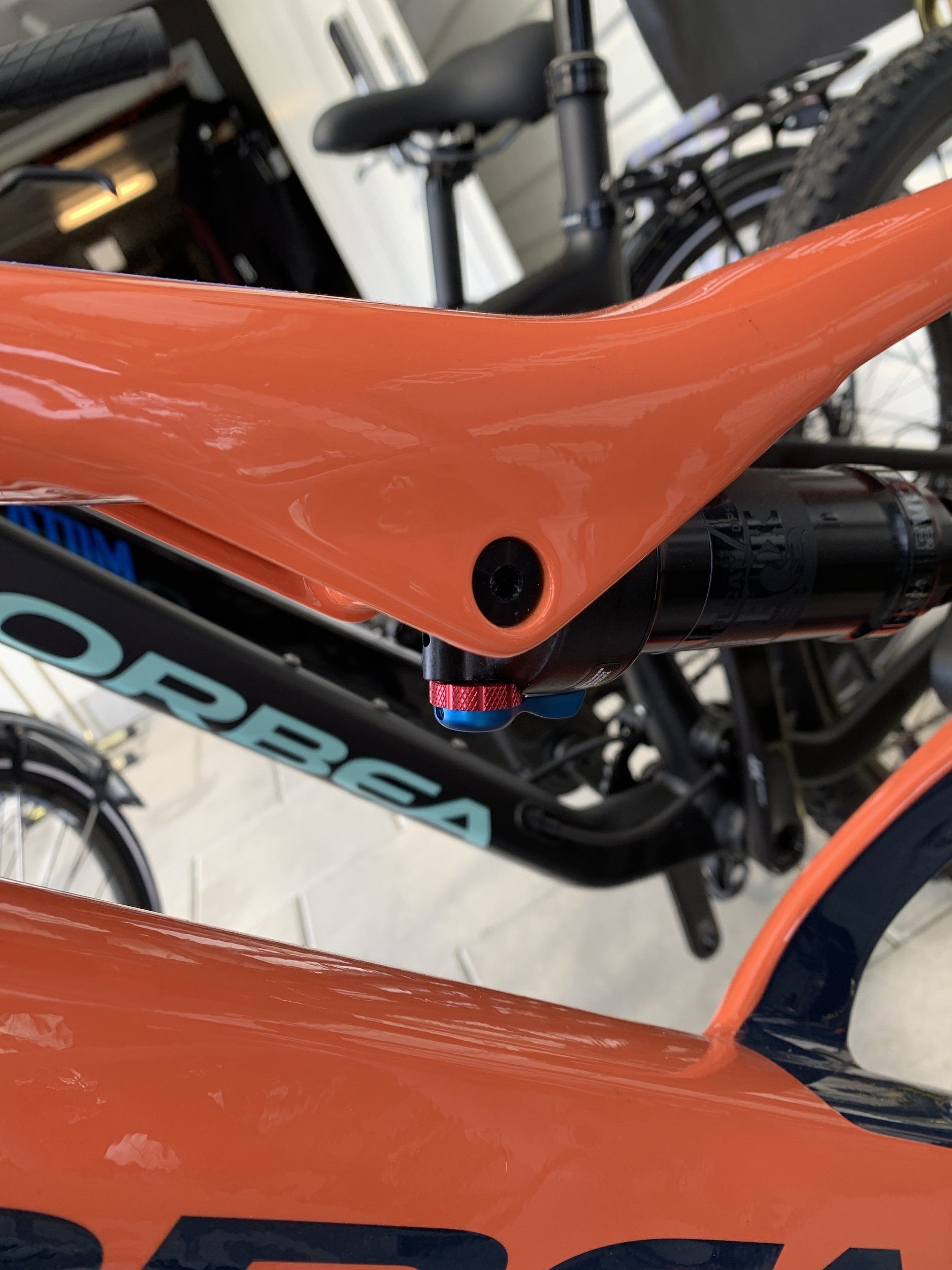

Har nu cyklat två rundor, ca 4 mil med min Occam H20 Eagle. Känns väldigt bra, även om jag som nybörjare har koll koll :p
Dock har jag noterat ett knakande ljud som jag tror kommer från översta infästningen av dämparen, någon annan som haft det?
Jag har även ett litet pipande pysljud från gaffeln när den jobbar, är det normalt?
Nya Orbea OCCAM
Att gaffeln ”pyser” är normalt. Pipande vet jag inte riktigt om jag skulle beskriva det som, men det är luft och olja som cirkulerar där inne och det kan absolut uppstå alla möjliga både ”torra” och ”blöta” pysande ljud.
Jag hade faktiskt en kompis på besök igår med en Occam i aluminium som också hade ett svagt knäppande ljud som jag tror kom från främre dämparinfästningen. Det är dock notoriskt svårt att reda ut var knakande och knäppande kommer ifrån på en cykelram.
Det finns många rapporter om folk som råkat ut för att den skruven går av på aluminiumramarna, och Orbea säljer en skruv som ska avhjälpa problemet. Så mitt råd är att beställa en sån skruv och byta ut den som sitter, så får du ändå tillfälle att kolla att den sitter som den ska. Tänk på att den ska dras med korrekt moment bara…
Nya Orbea OCCAM
Det är nog mer av ett pysande ljud så den känns okej.
Känns ju som att den skruven ska vara standard isåfall :p Jag släppte lite på skruven och knakandet verkar iaf ha försvunnit statiskt. Återstår att se hur det låter när jag cyklar på den. Får skaffa en momentnyckel och dubbelkolla med sen.
