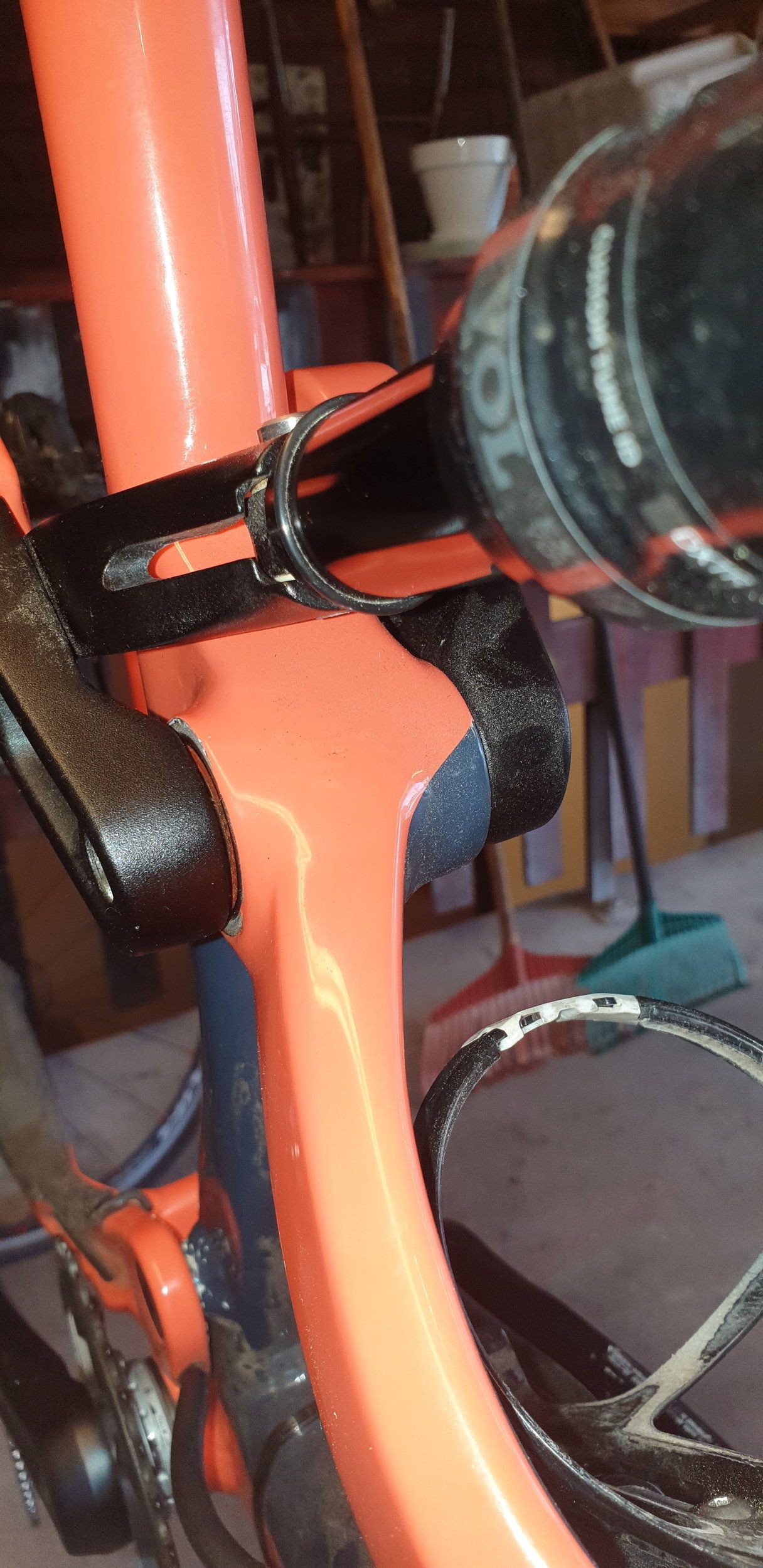

Är det någon annan här som upplever att sadelröret har en större diameter än 31,6mm? Min stolpe är ”lös” i botten vid ca 25cm insert vilket medför ett extremt irriterande ljud vid varje tramptag. Höjer jag stolpen 10cm så försvinner problemet (och vitsen med dropper...). MY2021 i bongoplast.
Har också upplevt att det verkar vara lite glappt längre ner i sadelröret, men har inte noterat något märkbart ljud. Kör med en OneUp 210-dropper 20mm från max insert på en 2021 XL-ram i kolfiber.
Inget jag märkt med min 2020 och Revive-stolpe.
Tack för info! Jag kör OneUp 180mm 20mm från max i en XL-ram så det kanske är så att stolpen hittar ngt ljudligt att skava mot just på den höjden. Om jag slammar min stolpe borde den ju nå nästan lika djupt som du kör. Jag får labba lite till.

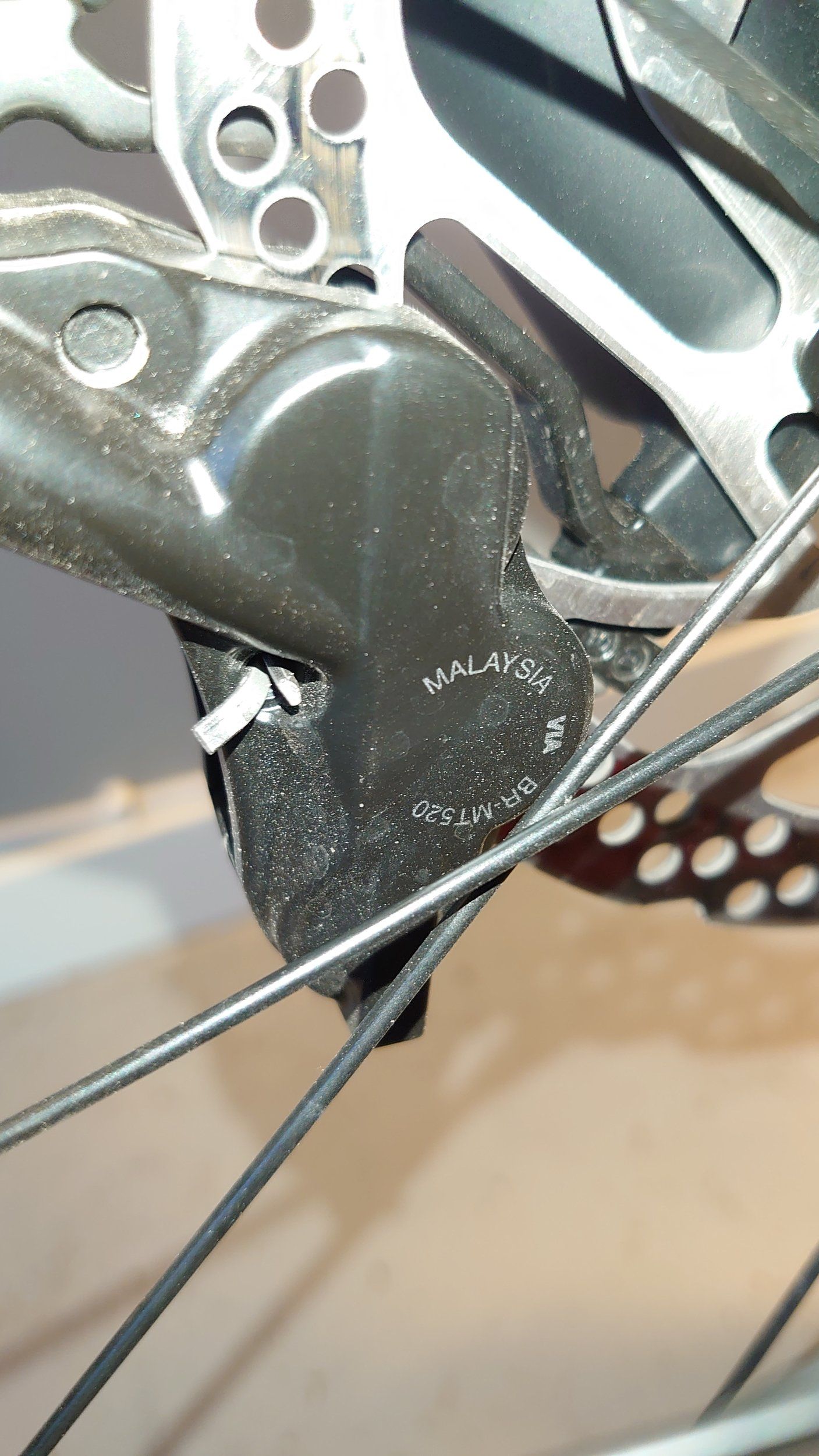

Då ska jag bara försöka få till justeringen... Beläggen tar i skivan lite bak och jag vet inte hur jag ska få till det. Kanske får göra ett besök på en lbs
Testa att släppa på skruvarna som håller fast oket så att oket kan flytta sig i sidled, bromsa med bromshandtaget som vanligt, och dra åt skruvarna igen medan du fortfarande bromsar. Är skivan rak ska det räcka för att fixa det.

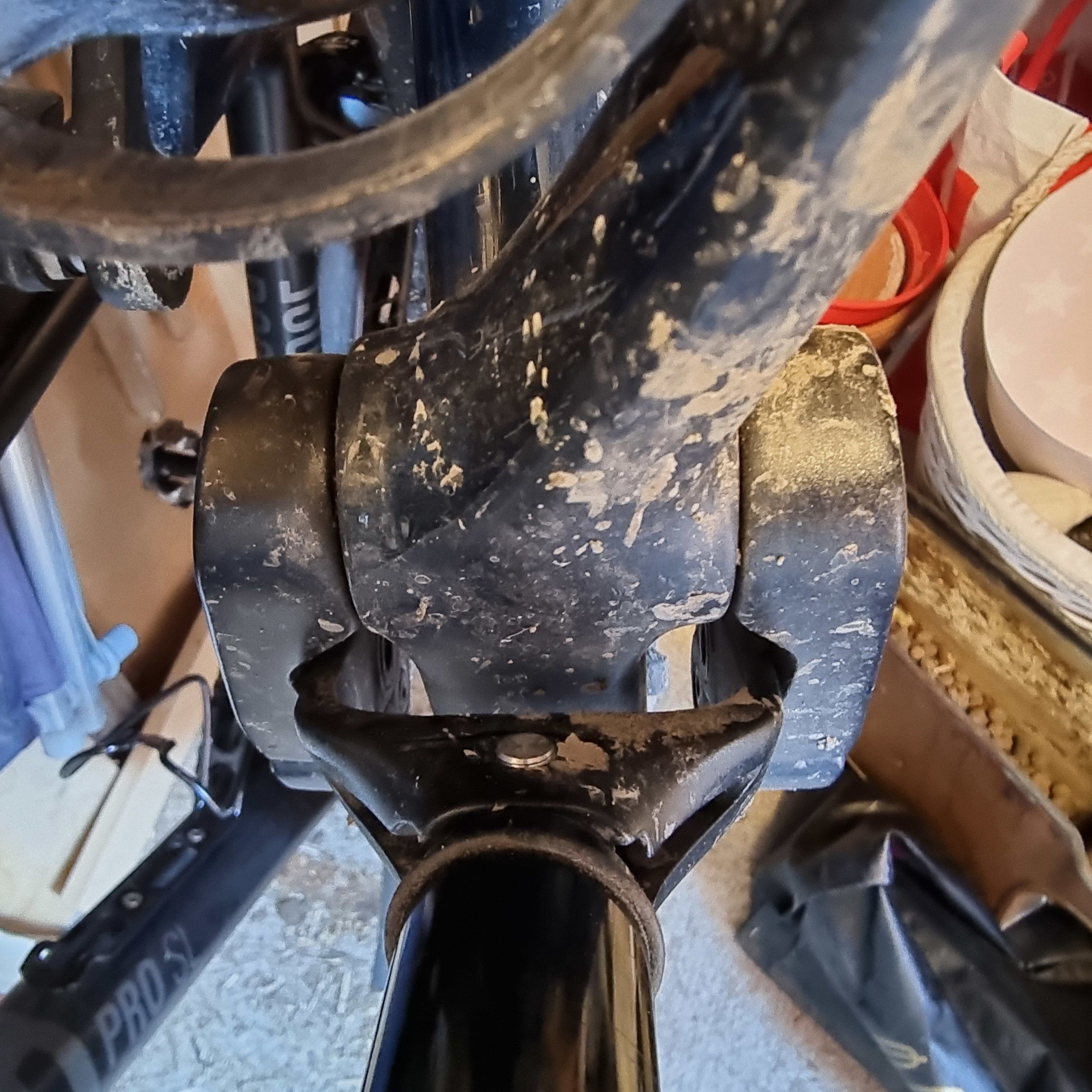

Kan ngn med en alu occam säga mig om det stämmer med att det är mer mellanrum på drivsidan av svingens ifästning i främre ramen än den andra sidan där det är tight? Hitta inget i blå pappren. Bifogar bild
Skulle jag inte säga. Ser väldigt jämnt ut på min H20 2020, ursäkta smutsig hoj. Höger på bilden är drivsidan. Hojen hänger i framhjulet därav vinkeln.

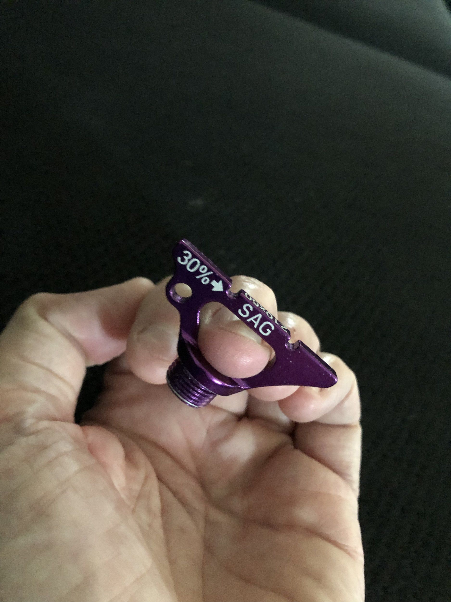

Sådär, mycket riktigt gick det att dra ihop länkaget med preload-verktyget. Är det någon som har en aning om hur mkt man ska dra ihop det? Står inget ngnstans om det. Tack på förhand!
Nej, jag har också letat efter sådan information. Jag drog precis ihop mitt länkage, tror det varit lite glappt ända sen min baksving blev utbytt på garantin, och jag försökte klämma åt precis lagom så det inte fanns något glapp. På turerna efter det började dock cykeln knaka en del ute på stigen, men det känns skumt om det skulle bero på att jag dragit för hårt…
Nya Orbea OCCAM
Ja de va inte helt lätt o hitta, jag hittade info för orbea Rallon, där stod det att dra ihop tills den splinade axeln ej syns. Det var allt jag hittade, drog för handkraft, då försvann mitt knak ??

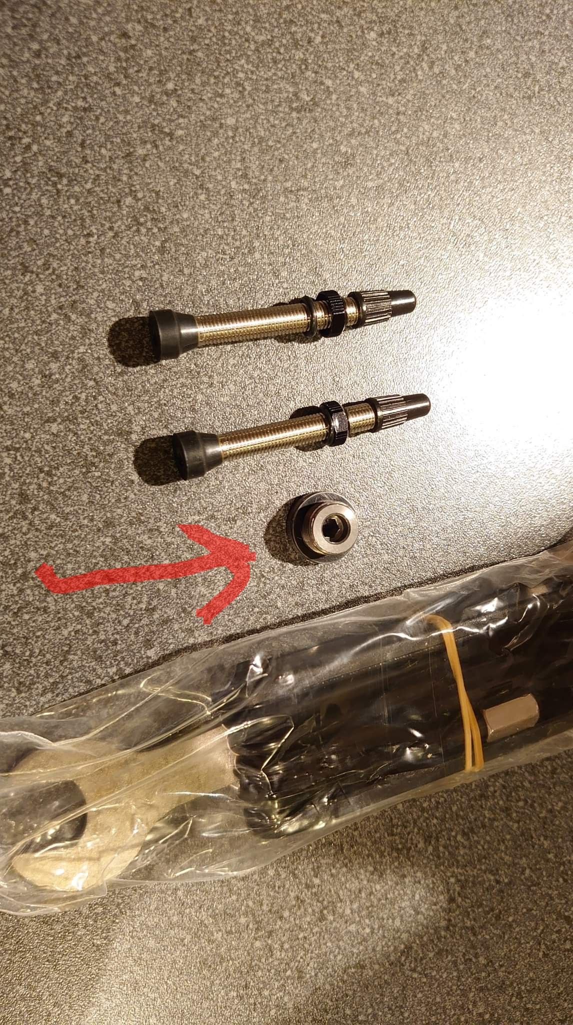

Har ni alla fått med preloadverktyget när ni skaffade cykeln? Kan inte minnas att jag fick ett ?
Det där är jäkligt märkligt. Jag köpte en M30 i Frankrike i september och där fick jag med den utan snack. Har nu även köpt en M30 och en H20 här i Stockholm (Bikester) där den inte följde med. Dom menar att det inte följer med.
Så på din fråga svarar jag både och ?
Köpte också från Bikester (online) men fick med en annan variant. Drar med insex.

Aha är det så den ser ut!?
Har sett nån annan variant på bild, som en vingmutter typ. Kanske att jag har nåt liknande som på din bild, måste rota.
Tack! ?
Till den jag köpte i Frankrike följde det med ett verktyg som du både mäter SAG och kan använda som preloadverktyg. Ser ut som en vingmuttrar och min var i en ”härligt” lila färg ?
Tror jag löste problemet efter lite labbande. Oneup-stolpen är smalare mellan ca 20-60mm från botten. När detta hamnade i överkant där ramens överkant möter sadelröret så var det inget som höll fast botten på stolpen, och glapp och missljud uppstod. Lösningen för mig var att dra några varv eltejp på den avsmalnade delen av stolpen så den blev jämntjock nästan hela vägen. Körde 40km idag utan endaste missljud. Fantastisk cykel f ö :)
