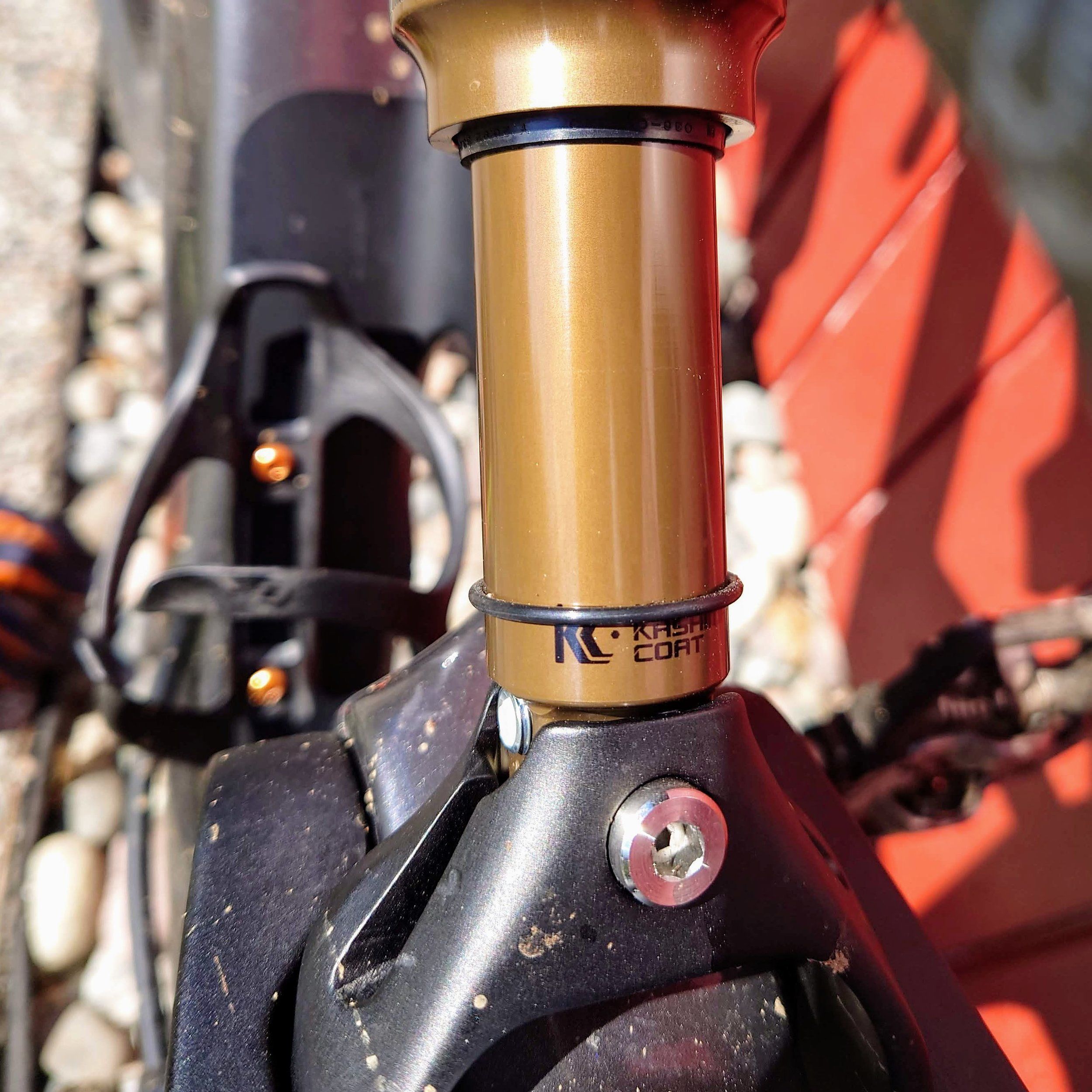

Ja, O-ringen inuti dämparen är ju ungefär 2mm så det är inte omöjligt. Underligt ändå då jag inte upplevt detta på vanliga DPS-dämpare. Där har det teoretiska slaget stämt överens med verkligheten. Det kanske är annorlunda på DPX2?
Sitter en spacer överst på kolvstången som gör slaglängden kortare än de 50mm som specen för bakdämparen anger. Antagligen för att få fram den kinematik önskades fast hålla sig till standardgrejer från Fox.
Nya Orbea OCCAM
Jag är inte insatt alls i hur fox dämpare fungerar på insidan. Men metall mot metall låter inte bra så sista biten hade jag velat ha ett riktigt hårt gummi om jag hade konstruerat något sådant.
Nya Orbea OCCAM
Spacern känner jag till. Den är 5mm tjock och ligger ovanför den stora blanka brickan. Den gör att en 210x55-dämpare blir 210x50. Inget konstigt, utan finns på många Foxdämpare.

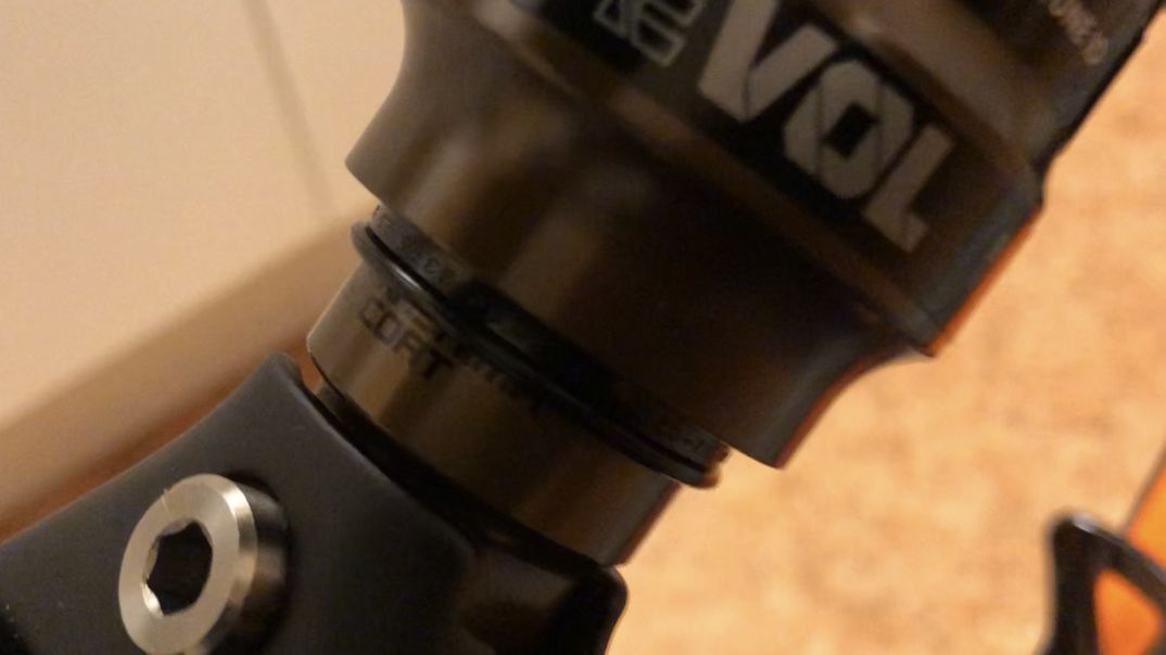

Jeg har også fundert på hvorfor ikke O-ringen på DPX2 beveger seg lengre. Bildet under er etter en tur i ganske grovt terreng (blant annet 1 meters dropp). Jeg er ca 177cm, 85kg på sykkelen, 300psi (!) for 30% sag. rebound 4 klikk ut (anti clockwise).
Tror dere dette er maks vandring på DPX2?
Tror dere dette er maks vandring på DPX2?Visa bilaga 487986
Ja, det där är i närheten av max slaglängd (vandring) på DPX 210x50. Fox använder samma skaft till 210x55 så det är därför det ser ut att finnas mer slaglängd.
Nya Orbea OCCAM
Takk, det forklarer mye.
Tenker jeg får prøve med større volume spacer. Jeg fikk med en 0.4 med sykkelen og nå er det vel 0.2 som er inni DPX2. Dumt spørsmål kanskje, men kan man ha to spacers installert samtidig (så jeg kan få 0.6)?
Edit: Det ser ut som det kun er mulig på gafler, men ikke bakdempere... Hmm, må kanskje kjøpe et helt sett med spacere.

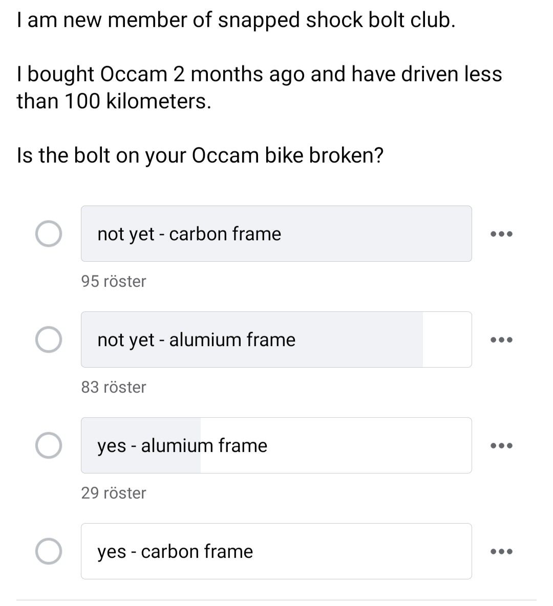

Jag beställde en extra bult. Kan nämligen lova att byter jag för att förebygga ett problem så nock fan kommer jag ha sönder bulten så fort jag bytt.. ?
Nya Orbea OCCAM
Alltså, kör du sönder den i stål, då måste du nog klassas som den hårdaste av de hårda?
Efter att ha sett bilder på knäckta infästningar med långa garantiärenden som följd så bytte jag direkt jag fick chansen. Med min otur så vågade jag inte chansa ☺️
Nya Orbea OCCAM
Haha! Om det ändå vore så väl! Men häromkring är så jävla mycket sten och det faktum att jag ibland får för mig att jag kan mer än jag egentligen kan samt tendens att vara klumpig hade det inte förvånat om man lyckas knäcka den i stål ?
Slog ju sönder en ny kedja för inte allt för länge sedan för att man klantade till det ?
Så allt som är nytt beställer man 2 av och räknar med att första går åt helvete ?
