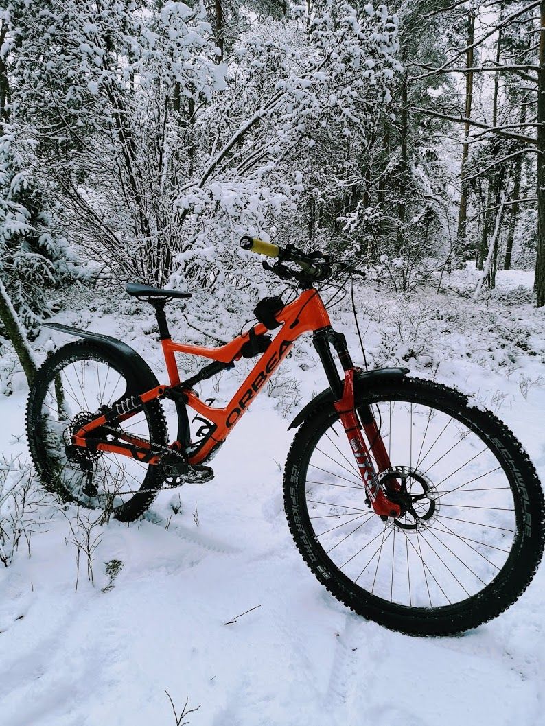

Blev en runda på Occamen idag med en hel del klättring och det går riktigt bra med 160 gaffel!
Utöver gaffeln så kör jag med 50mm stam och 20mm rise på styret.
Med Vittoria Mazza på så hade jag bättre grepp fram än bak när det klättrades i snö 😂
Hade glömt hur otroligt rolig den cykeln är! 😍

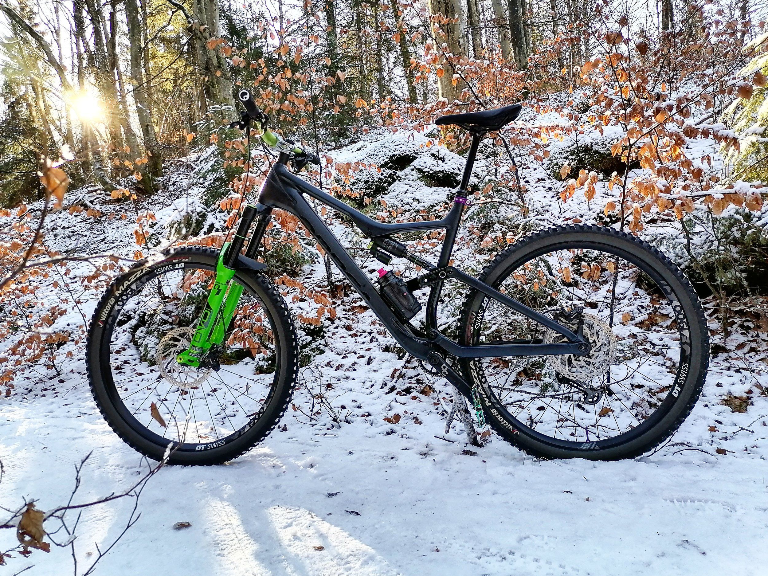

En liten blänkare om mitt gaffelproblem.
Nu har jag ny gaffel till cykeln och guldstjärna till Orbea Sverige som hjälpte till att lösa det smidigt! 👍🏻😊
Kapningen verkar vara riktigt lågt. Finns det en styrhuvuded som är så kort att man skulle ville kapa på den höjd?
Ska det vara ett spår i gaffeln?
Ser ut som något skurit in.

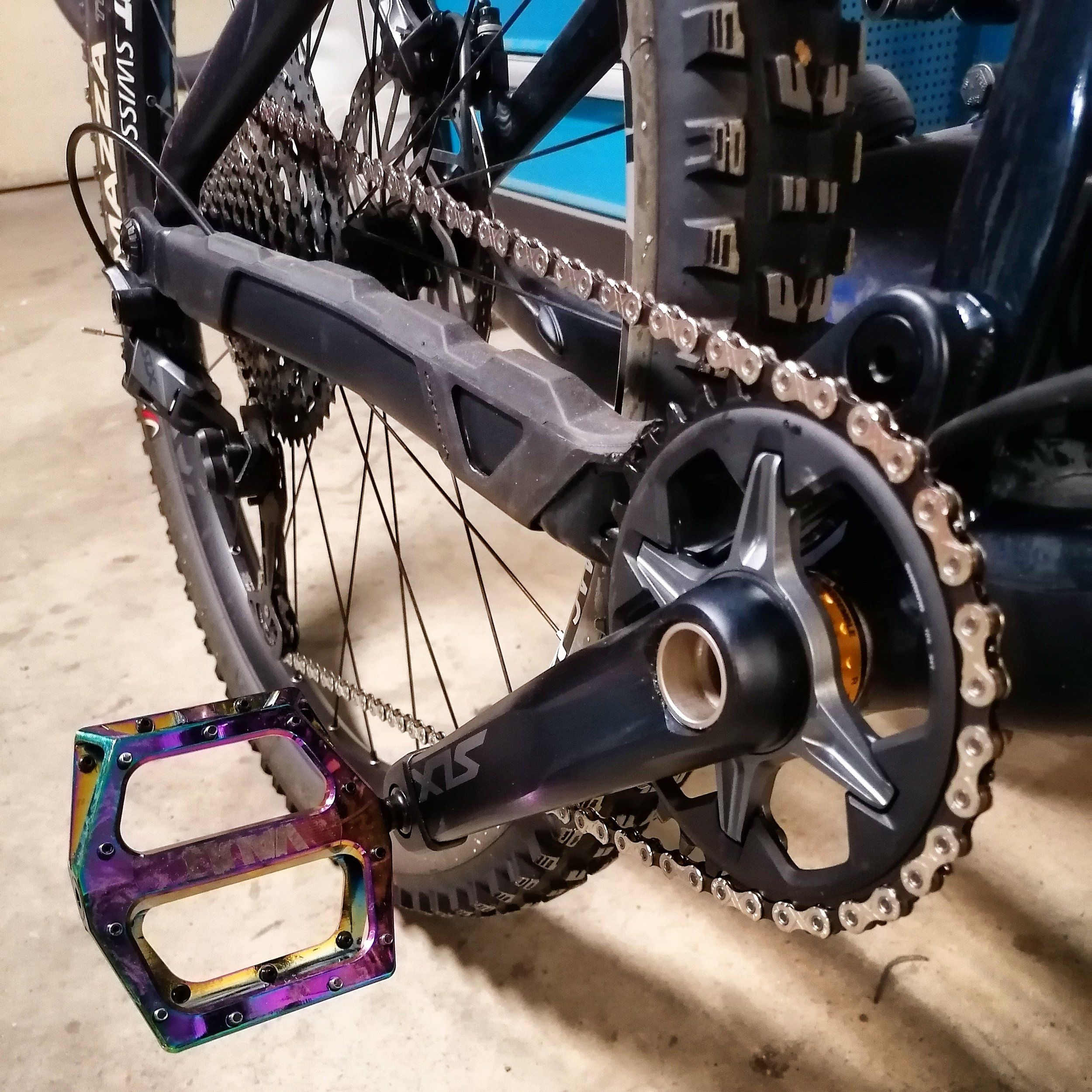

Är det någon som har en H30 som bytt skivor?
Har ett verktyg som ska vara för Hollowtech II BB och vad jag förstått ska det vara samma som för centerlock. (Sitter Shimano SM-RT30 på H30)
Mitt passar dock inte på skivorna
Kngl19
Nya Orbea OCCAM
De är jävliga att få grepp om. Jag skaffade en hylsa istället för att underlätta att få grepp.
Kngl19
Nya Orbea OCCAM
Det var så jag kände också och gav upp direkt när det inte passade perfekt.
Kanske helt enkelt får skaffa mig ett verktyg av lite bättre kvalitet
Hylsa istället som är lättare att få på rakt underlättar. Det är inte helt lätt det heller men betydligt bättre.
Mitt förra verktyg tyg emot lite mot ekrerna och var svårt att få riktigt rak och få grepp om ringen. Även om det går med lite tålamod 😂

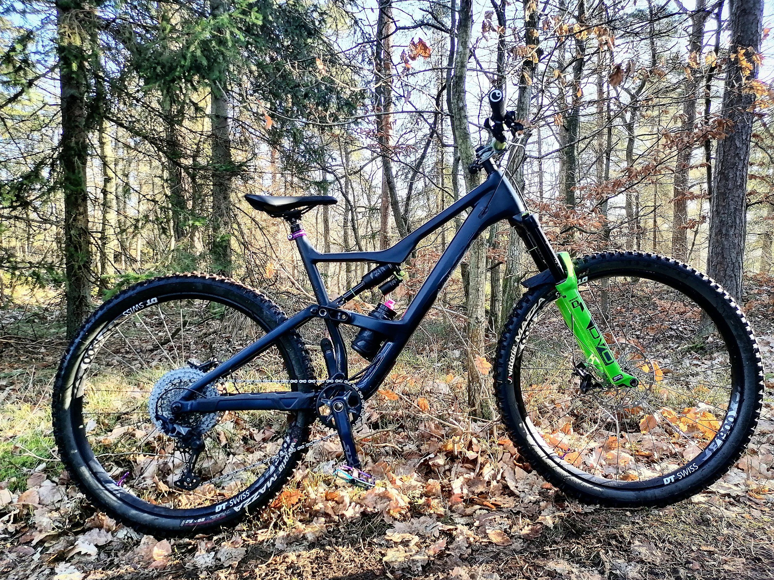

Första riktiga rundan avklarad på Occamen sedan uppgraderingarna med dämpare, gaffel, styrlager, vevlager, vevar, 34t, 20mm riser styre istället för original 12mm, samt bättre skivor och belägg.
Cykeln är helt fantastisk just nu! 160mm gaffel är inte fel! Klättrade backar idag som jag tidigare inte klarat. Som cykeln är nu så är det dels lättare att hålla spåret och välja rätt spår uppför samt att med 34t kändes det lättare att trycka till om man behövde lyfta framhjulet för bättre spårval uppför. Är grymt nöjd!
Kan inget annat än säga att cykeln som var bra innan är ännu bättre nu! Så det känns som att 2021 kommer bli ett riktigt roligt cykelår! 😁
