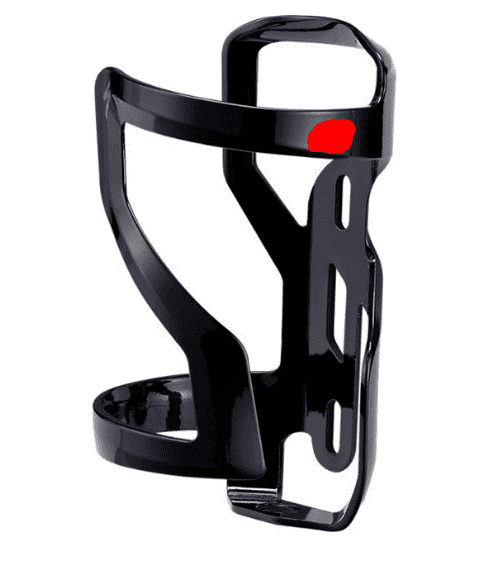

Tar inte dessa hållare emot ramen vid förstärkningen på höger sida? (Se röd markering på bilden)
Jag upplevde det så och gick på Elite Cannibal XC-hållaren som är utformad på annat sätt och där flaskan kan tas ur åt vilket håll som helst.
Visa bilaga 453960
Inte något jag märkt av. Tycker den har funkat bra och lätt att få i och ur flaskan utan att den lossnar.
Fidlock öppnar ju åt fel håll tyvärr.
Visa bilaga 453960
Jag noterade att det gick emot där när jag satte dit den så jag satte en liten lapp skyddstejp på ramen precis där den tar emot. Än har den inte skavt igenom tejpen iaf...

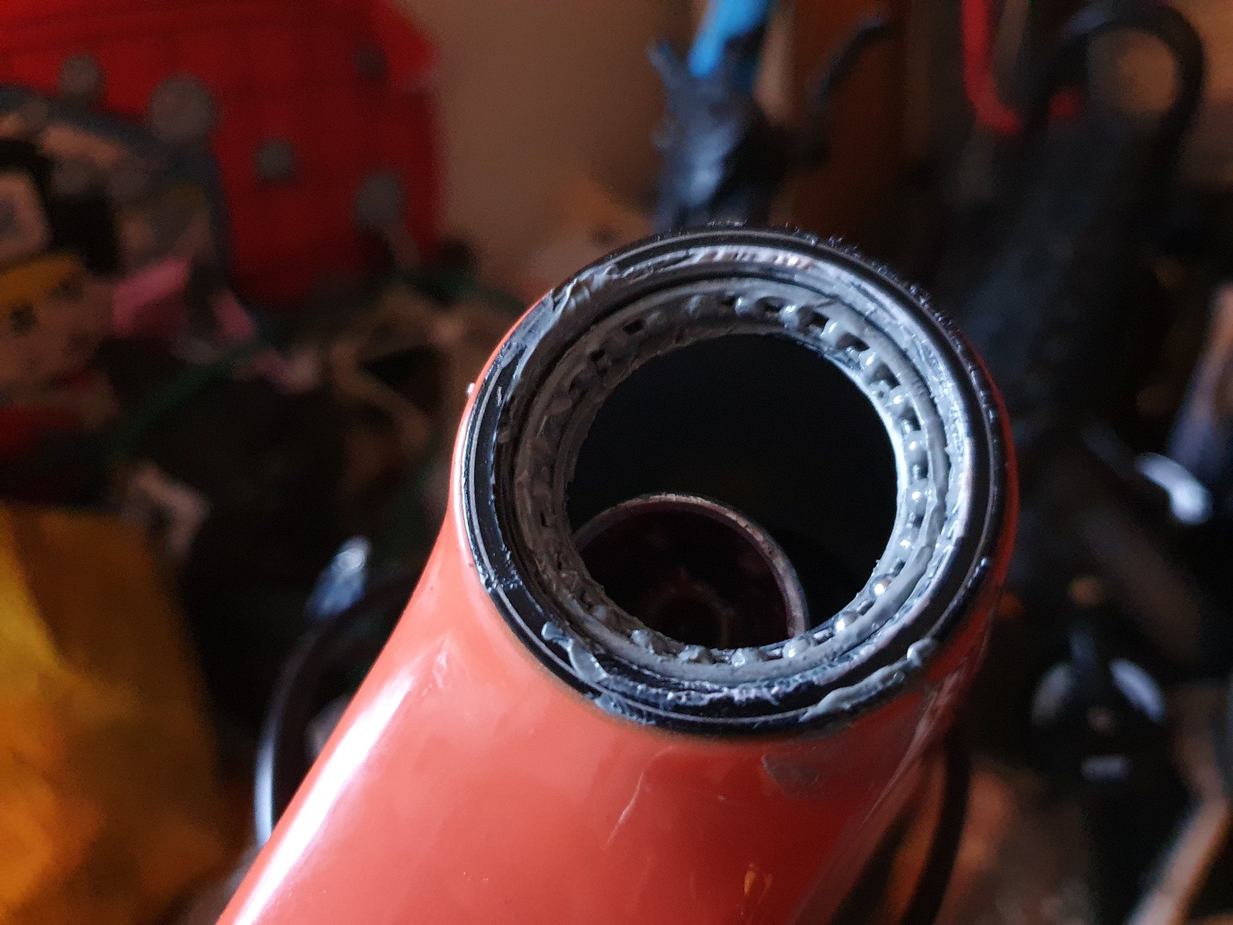

larsson89
Nya Orbea OCCAM
Nedre styrlagret rostar för att det samlas vatten ovanför det. Efter tvätt får man luta cykeln bakåt eller vända runt den så att vatten rinner bort från lagret. Min och två andra Occam, olika specnivå, har alla drabbats av korrosion i detta lagret. Lager är slitageartikel som ej innefattas av garantin.

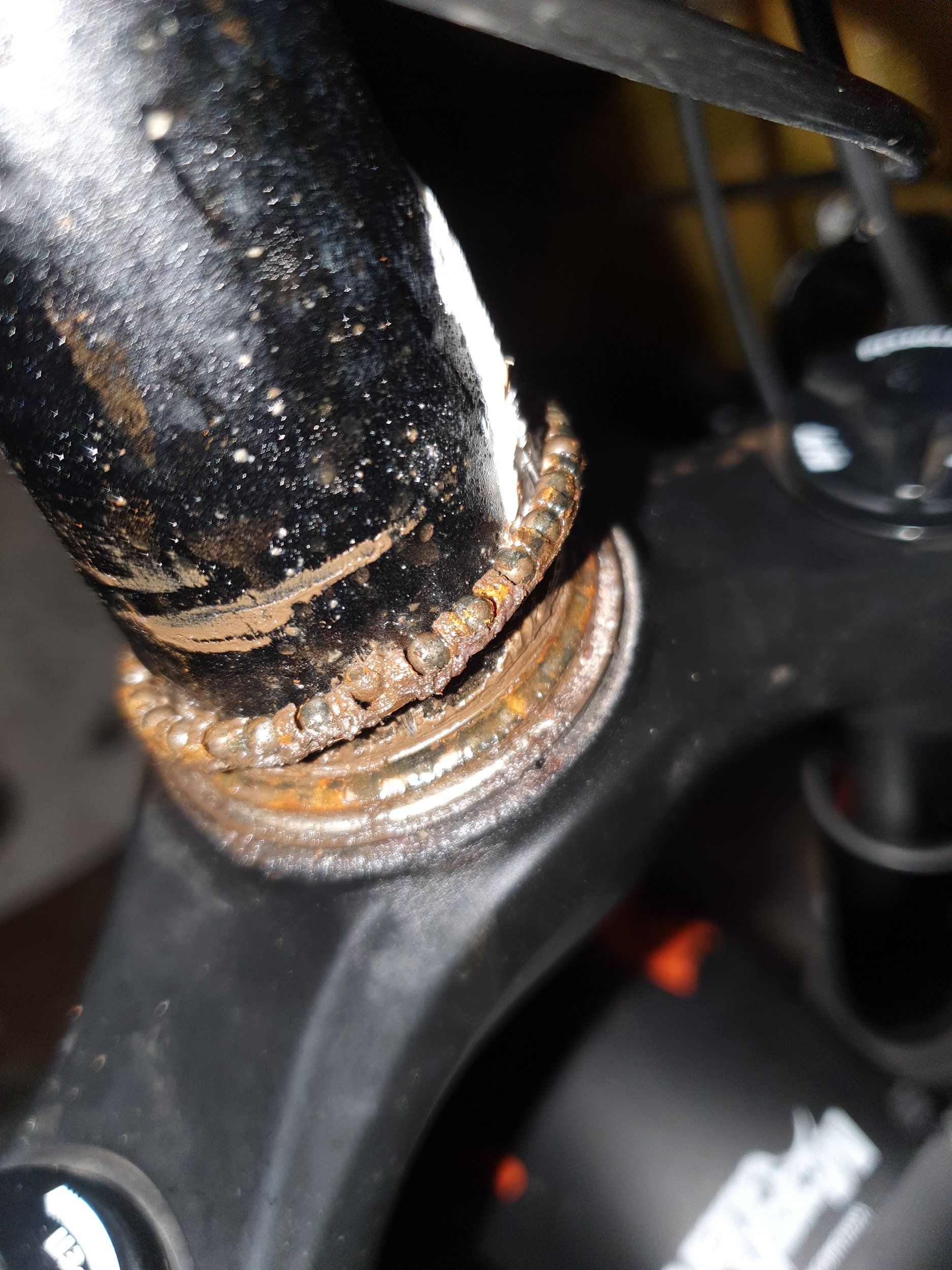

Piecekeeper
Nya Orbea OCCAM
Nä, så här ska det inte se ut.
Tycker nog att det inte är helt ovanligt rent generellt att okapslade lager kan se ut sådär. Därför är det inte fel att öppna upp, tvätta och fetta in med hyfsat jämna mellanrum, alternativt byta lager. Även min Scott Spark brukar se ut sådär, men har inte behövt byta på två år ändå. Bara tvättat och fettat.
