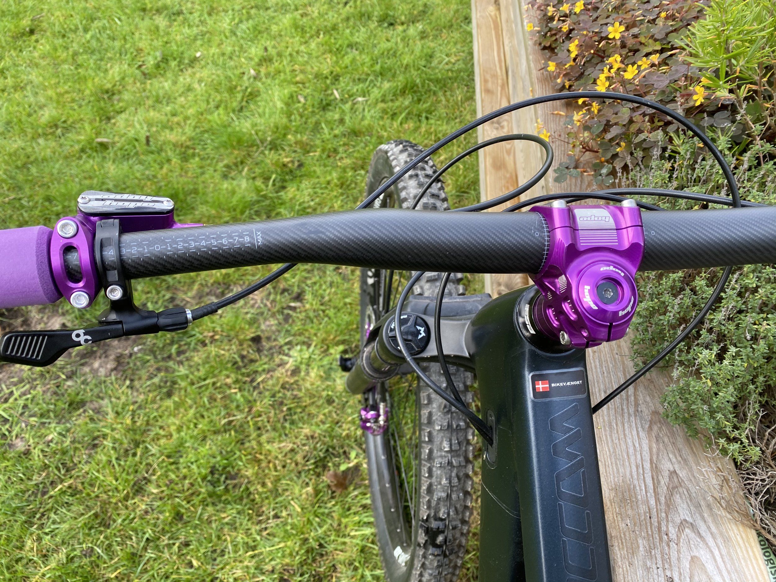

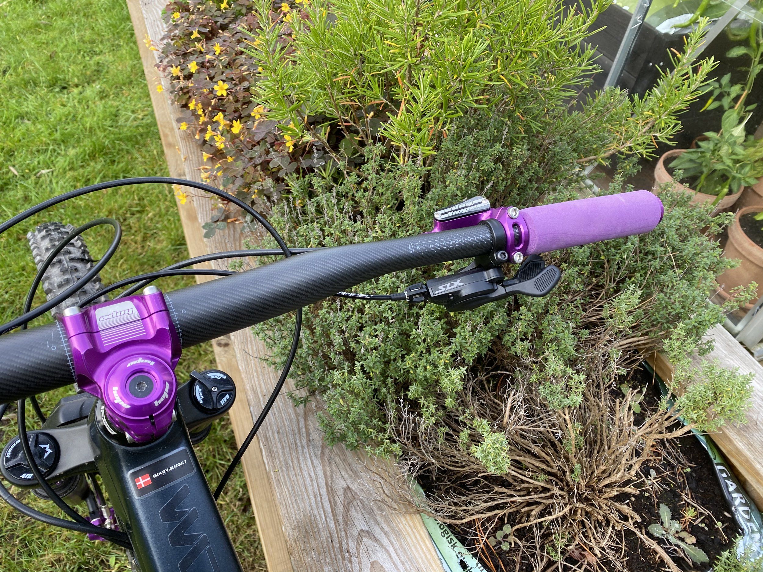

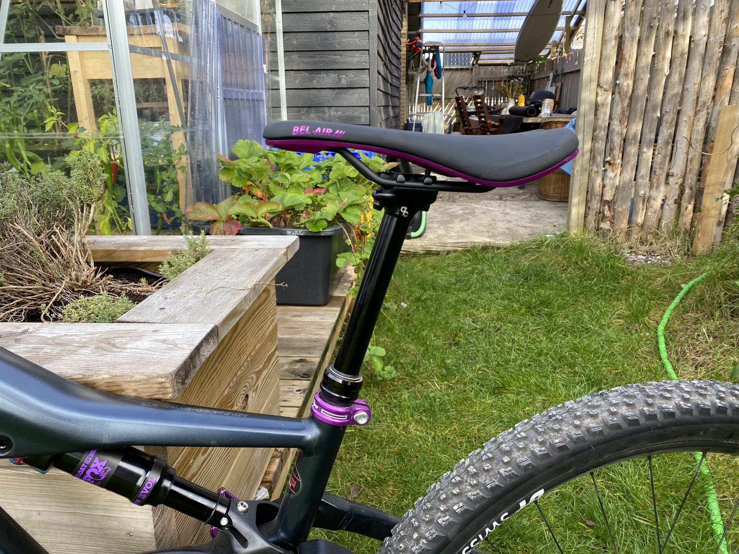

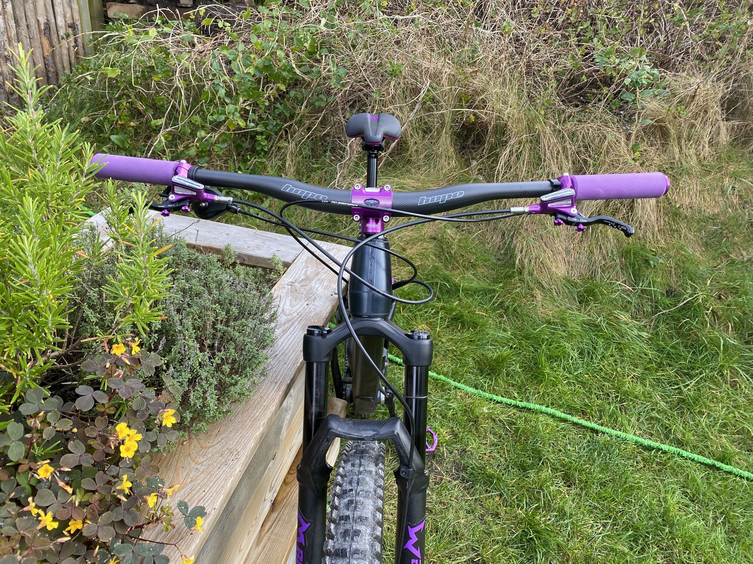

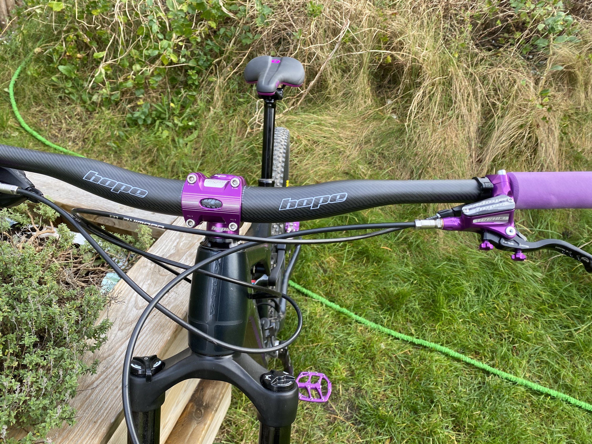

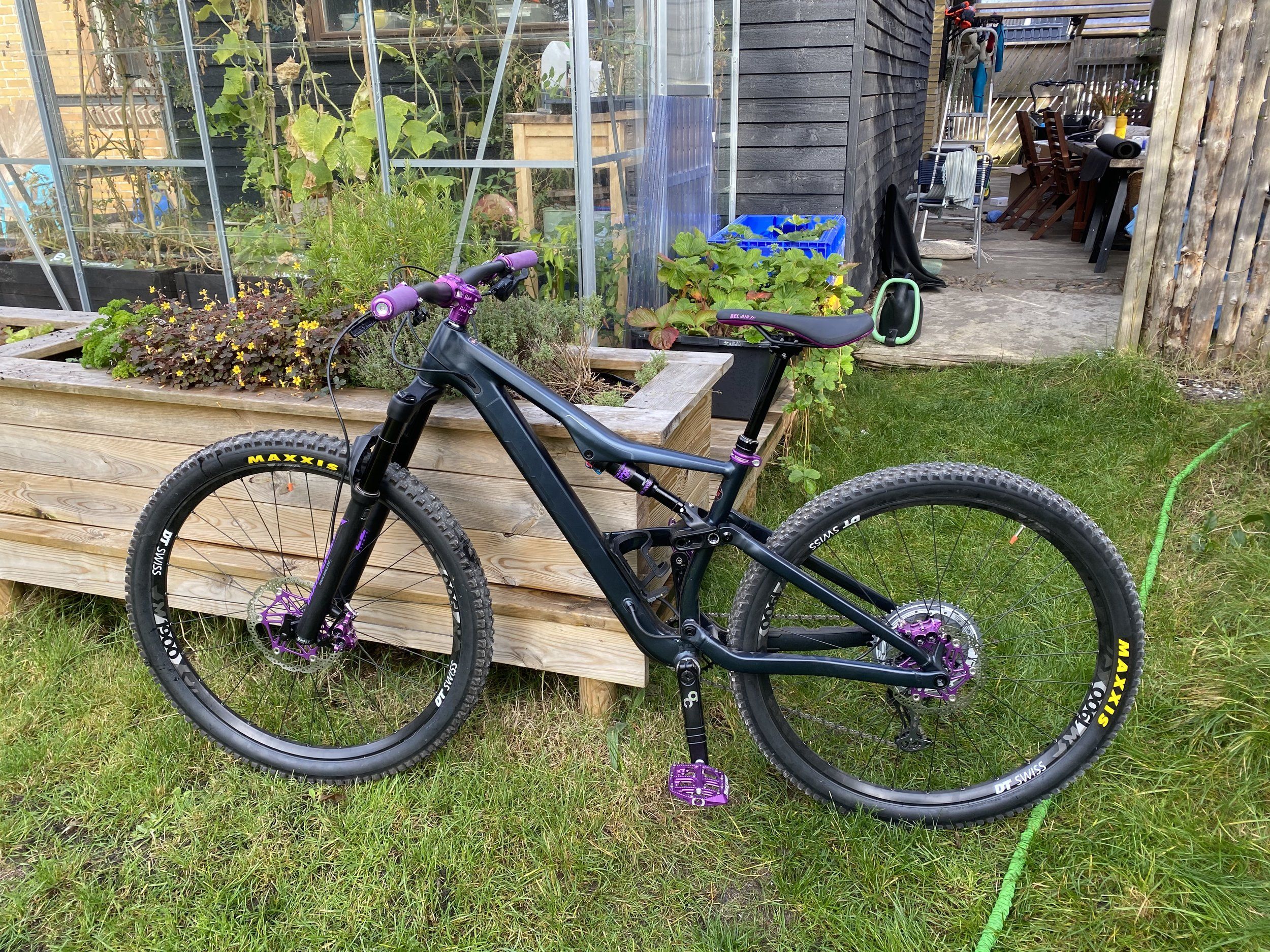

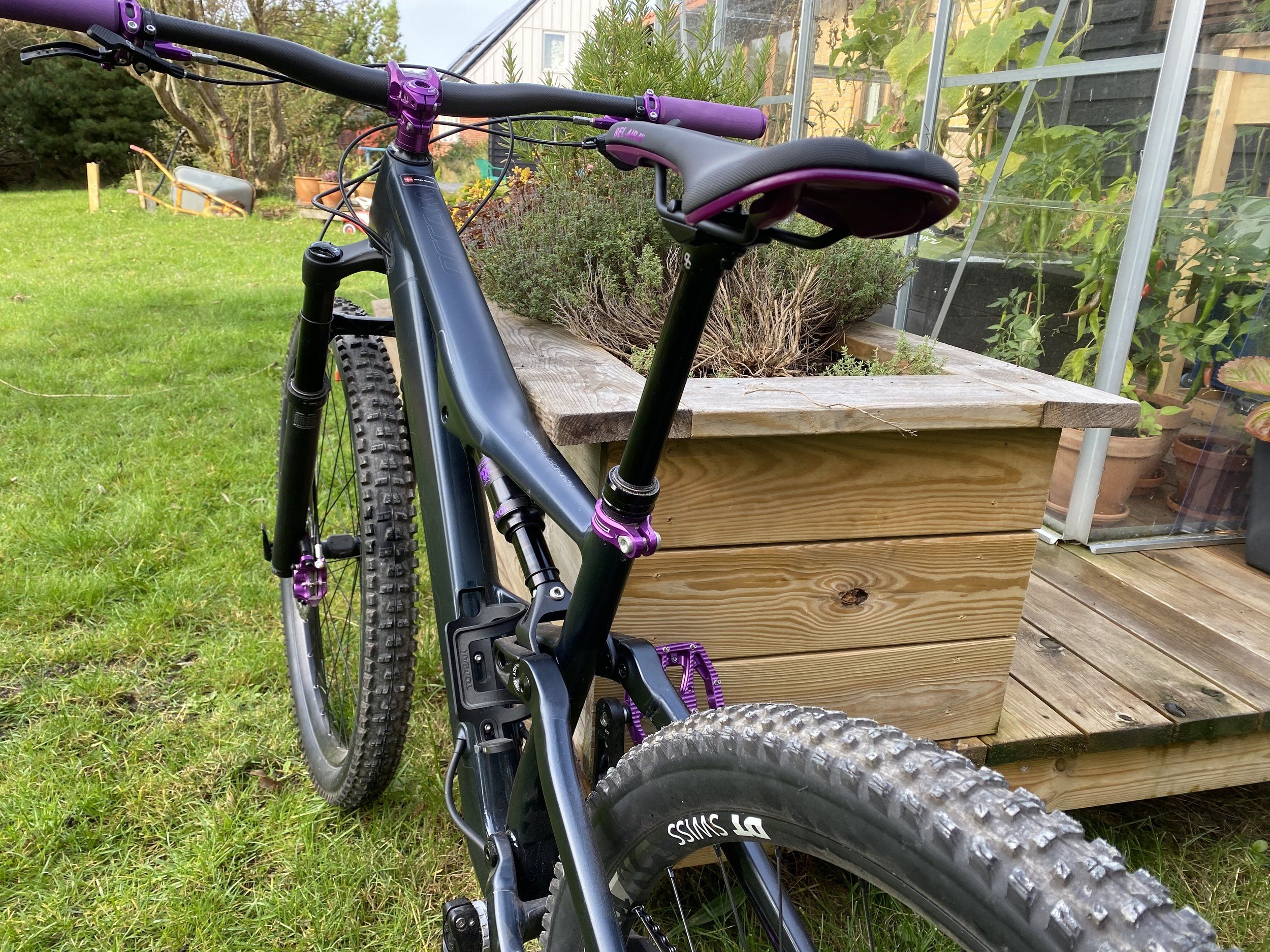

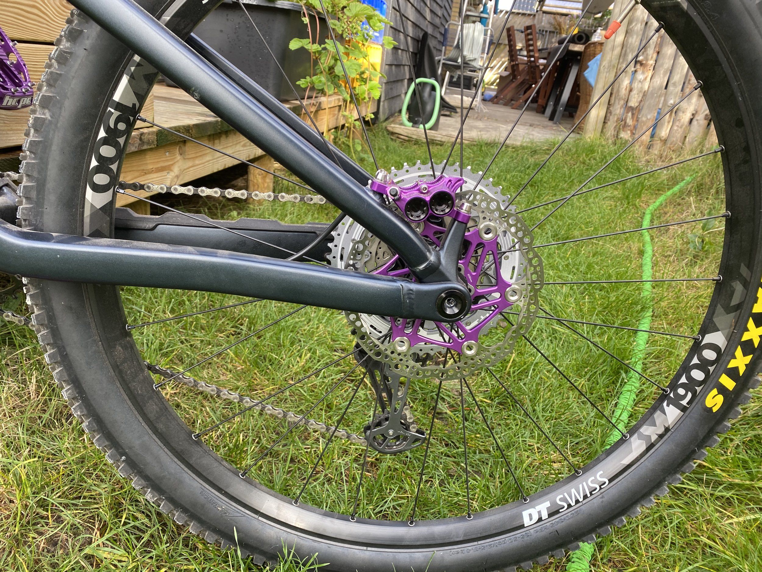

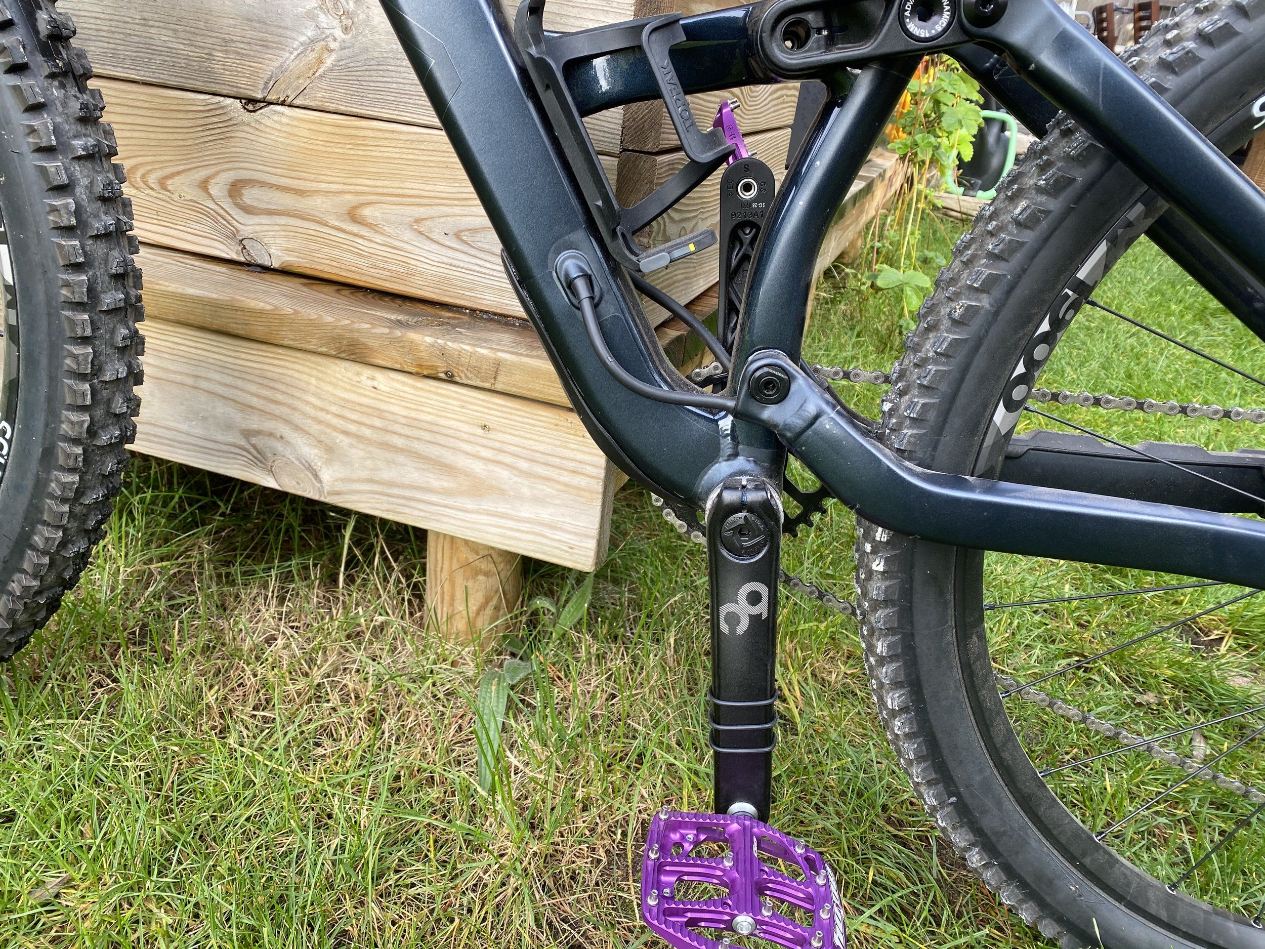

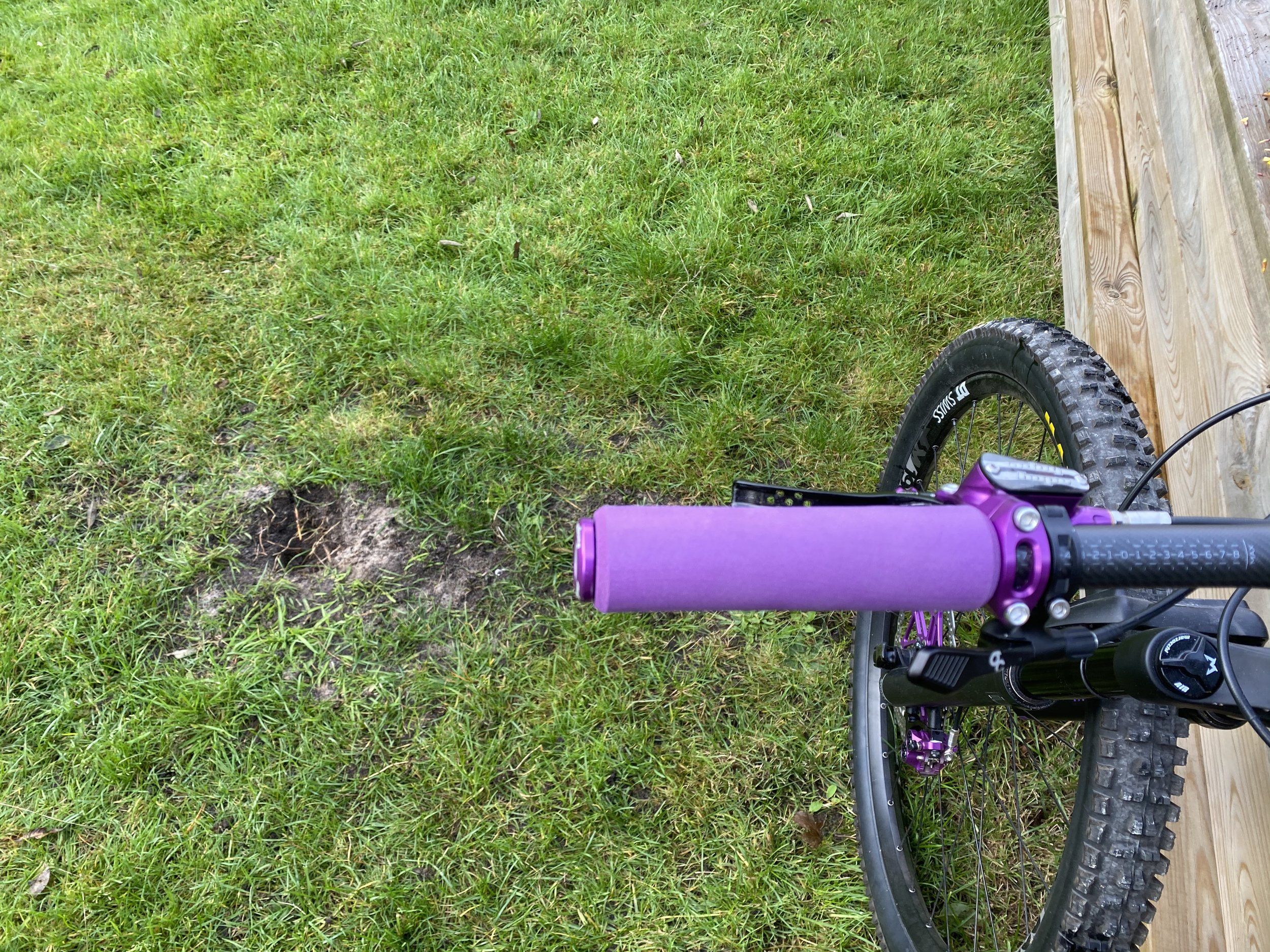

Nå kan vara att jag har gått till överdrivet med lila och med Hope produkter.. Men saknas ju Hope och lila saker på visa ställen än ju..
    1.5 MB · Besök: 241
    1.1 MB · Besök: 241
    1.3 MB · Besök: 199
    1.1 MB · Besök: 202
    1.1 MB · Besök: 188
    1.4 MB · Besök: 187
    1.2 MB · Besök: 185
    1.6 MB · Besök: 196
    944.5 KB · Besök: 187
    1.1 MB · Besök: 183
