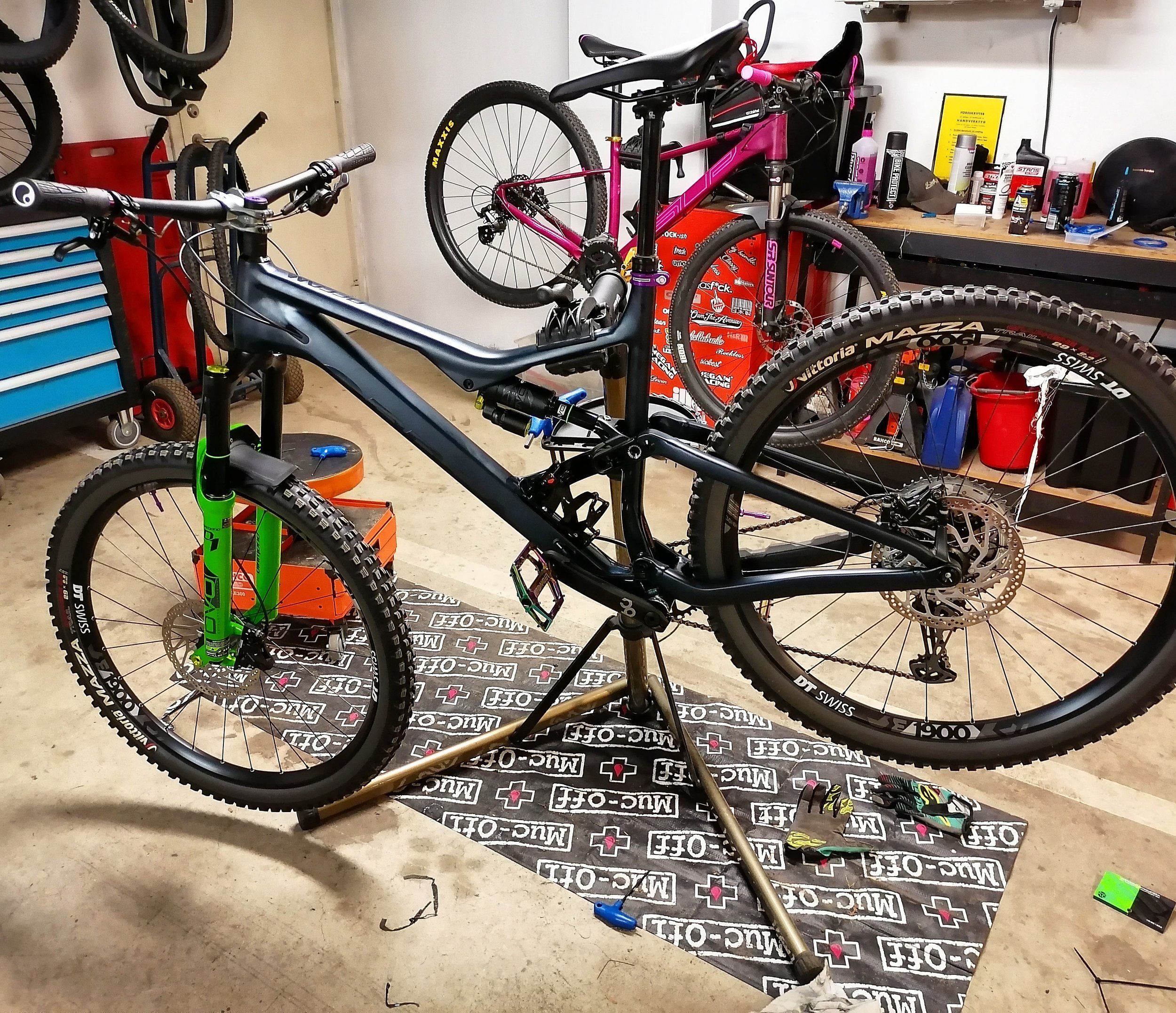

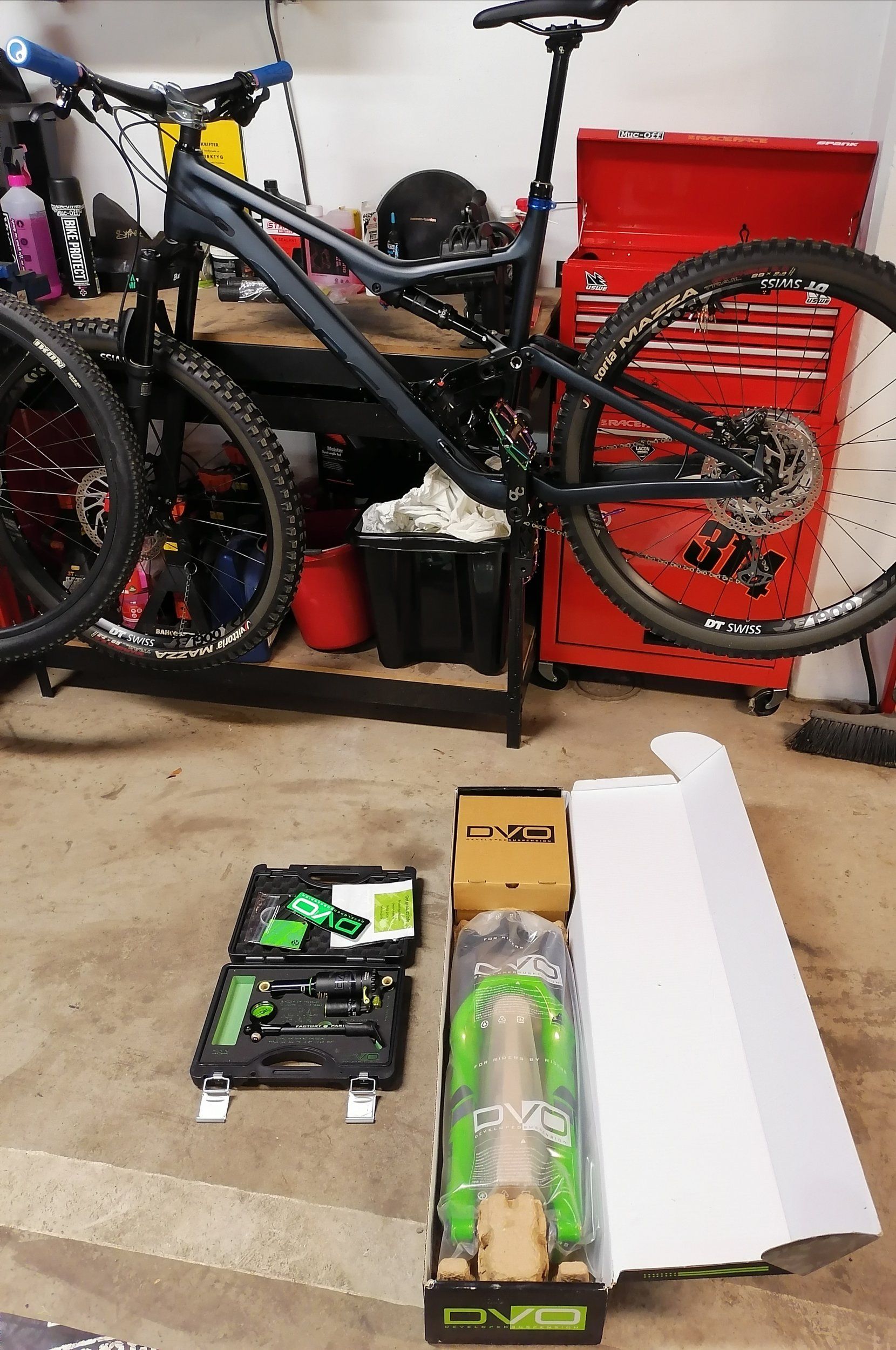

Är det någon som gått upp på 160mm gaffel på sin Occam?
Svarar på min egna fråga efter att tillslut lyckats hitta lite info.
Verkar som folk kört 160mm gaffel på Occam och tyckt att det funkat riktigt bra!
Råkade nämligen beställa en ny gaffel idag som jag funderade på om den behövs justeras ner till 150mm direkt eller om man kan köra 160mm. Så det får bli att testa till våren! 😁

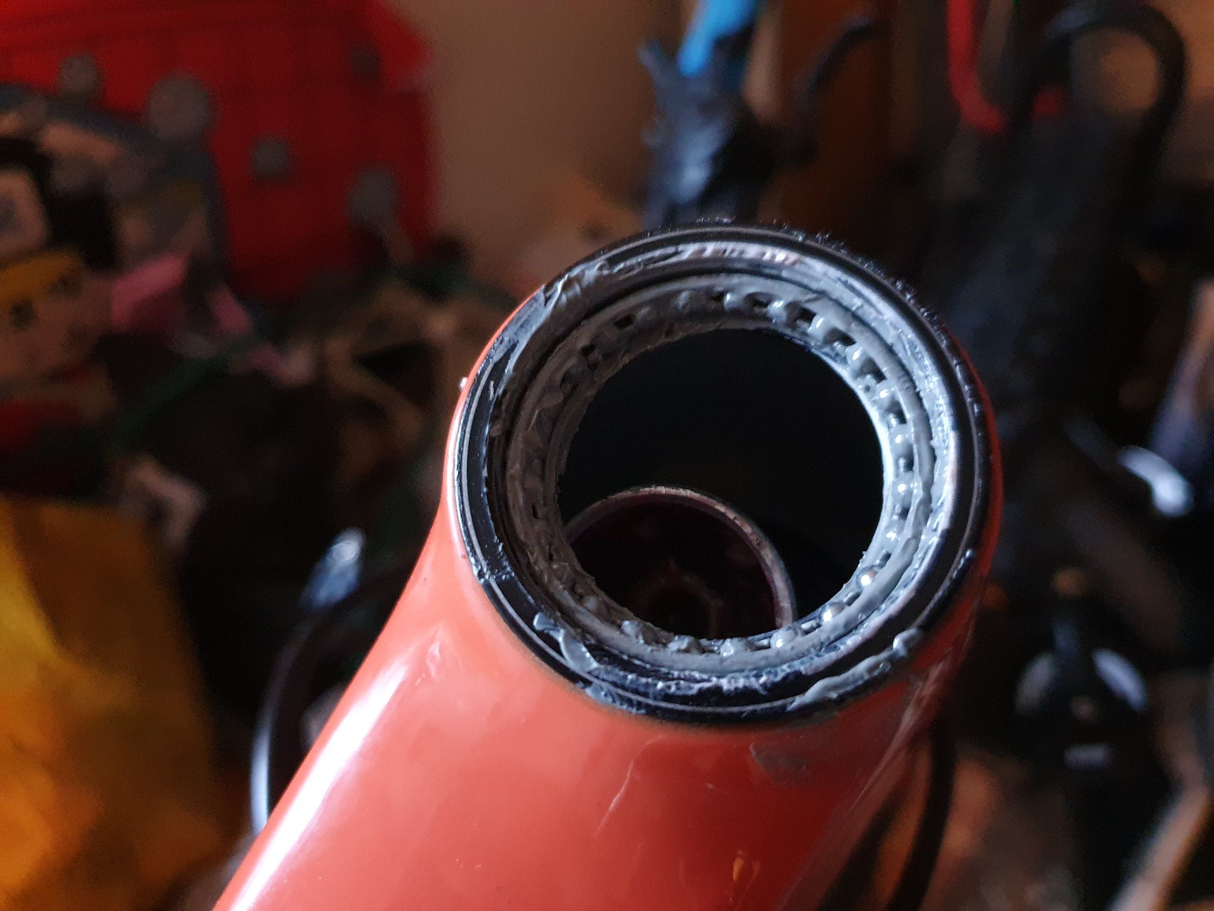

Tack, men redan köpt nya. Håller på med att försöka få bort lagerskålarna vilket är lite knivigt utan vtg.
"wiggle.se | LifeLine X-Tools Verktyg för borttagning av styrlagerskål | Verktyg för styrlager" https://www.wiggle.se/lifeline-x-tools-verktyg-for-borttagning-av-styrlagerskal
Värt pengarna att ha i verktygslådan till sånt! 😊
Funkar även till att få bort tapered skålar men man slår då på en sida i taget bara. Fick göra så på sambons cykel. Men 3 slag så var allt ute 😊

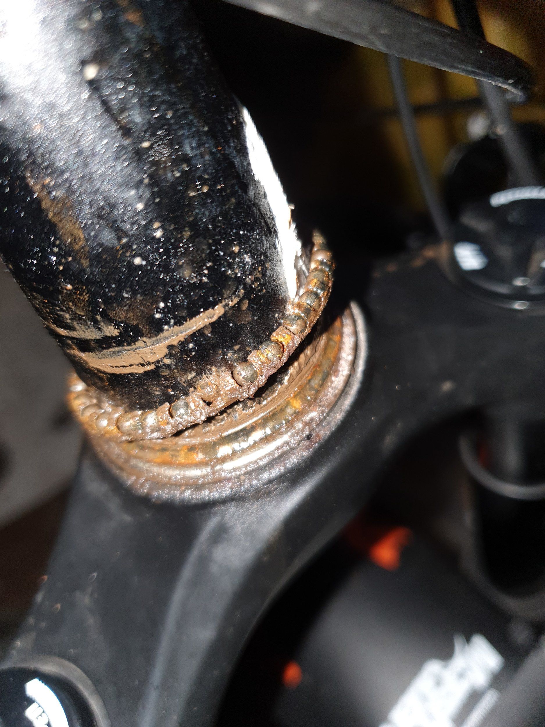

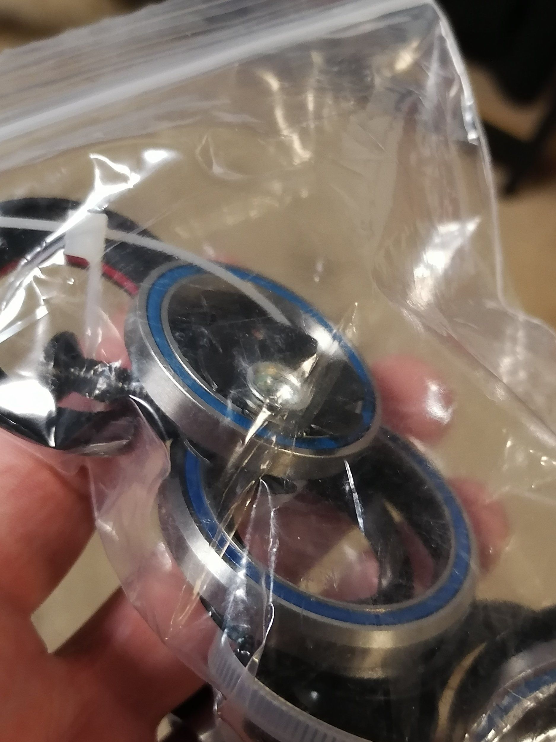

Acros lagerna från Orbea för ca 250kr + frakt. Ser iaf ut att vara rätt mycket bättre! Synd inte H30 levereras med dessa direkt.

Snart inte många originaldelar kvar på min cykel 😂
Shimano vev på väg också sen är det bara kassett, slx växlarna, dropper och styre som är original 😁
Nu ser man fram emot våren lite extra när denna cykeln ska ut igen! 😊
Edit: Kan ju skriva exakt vad det är som ligger och väntar på att monteras. Det är en DVO Topaz T3 och gaffeln är en DVO Diamond D1160mm. Den kan justeras ner till 150mm samt 140mm men planen är att testa nästa säsong med 160mm 😊
Vad bytte du till för lager?
Acros lagerna var lägre än FSA så fick slänga på en spacer till. Så nu blev jag osäker på om det hör till vanligheterna att det skiljer i höjd på lager så jag inte missat något? 😳
Piecekeeper
Nya Orbea OCCAM
Det verkar skilja i höjd
Därför fick det bli ett hopkok av olika delar av märket FSA. Kolla på occam owners på Facebook så finns det lite förslag på styrlager.
Då kan jag nog vara lugn. Hade som tur är fler Spacers hemma men blev osäker för Acros lagerna placerades rakt i ramen, ingen skål mellan som FSA.
Inget glapp och allt känns bra men höjden gjorde mig osäker. Även om det bara rör som om runt 3mm skulle jag tro. Men det var tillräckligt för att röret skulle passera genom stammen när jag satte dit med Spacers jag hade innan.
Tack för svar! 😊

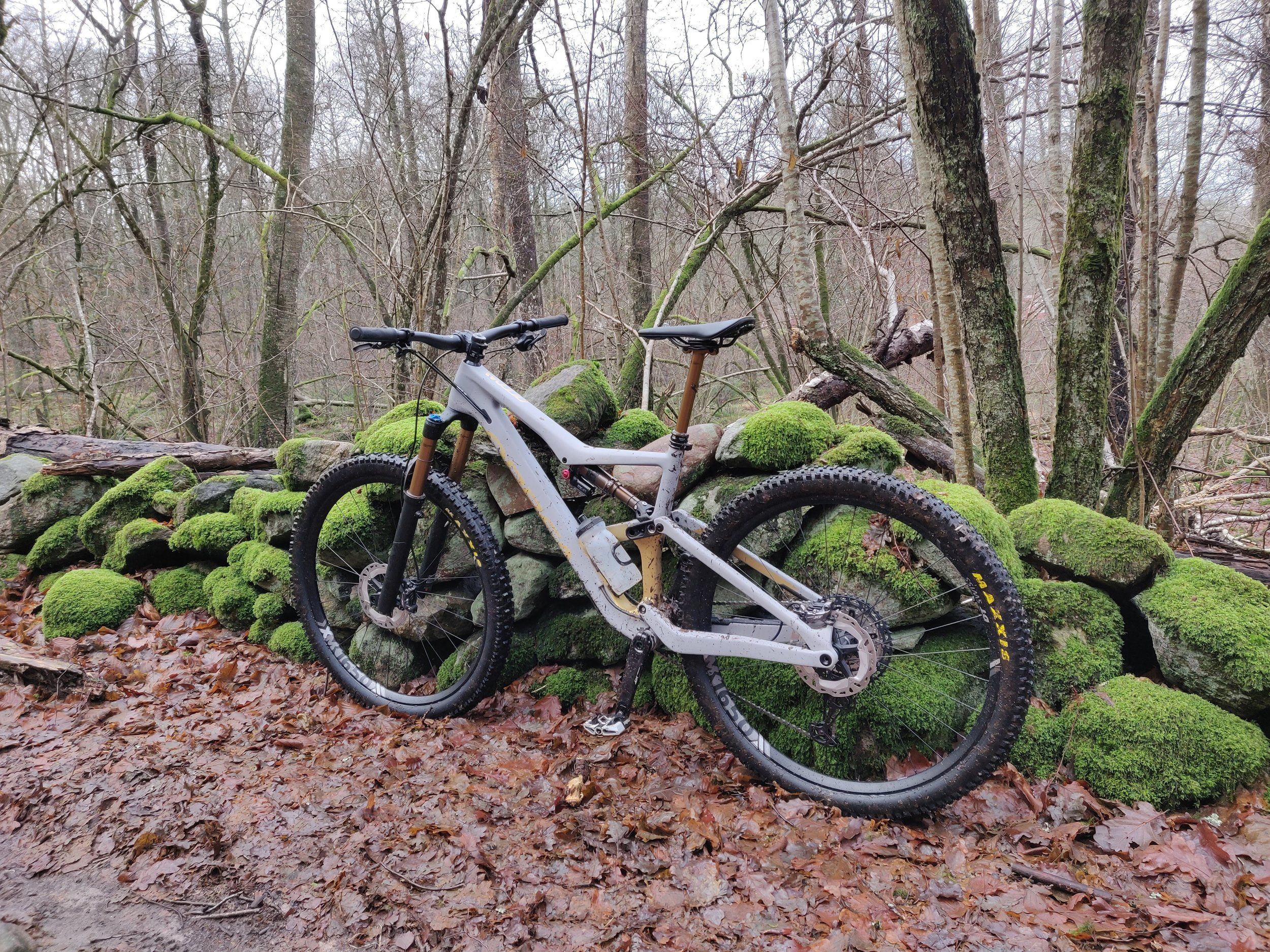

Funkade bättre än väntat med liten flaska i!
Och med tanke på att jag ändå alltid råkade slå om läge på DPS dämparen när jag tog flaskan så var detta en klar förbättring 😂
Kan även meddela att det funkar mycket bra med 160mm gaffel på Occam 😊

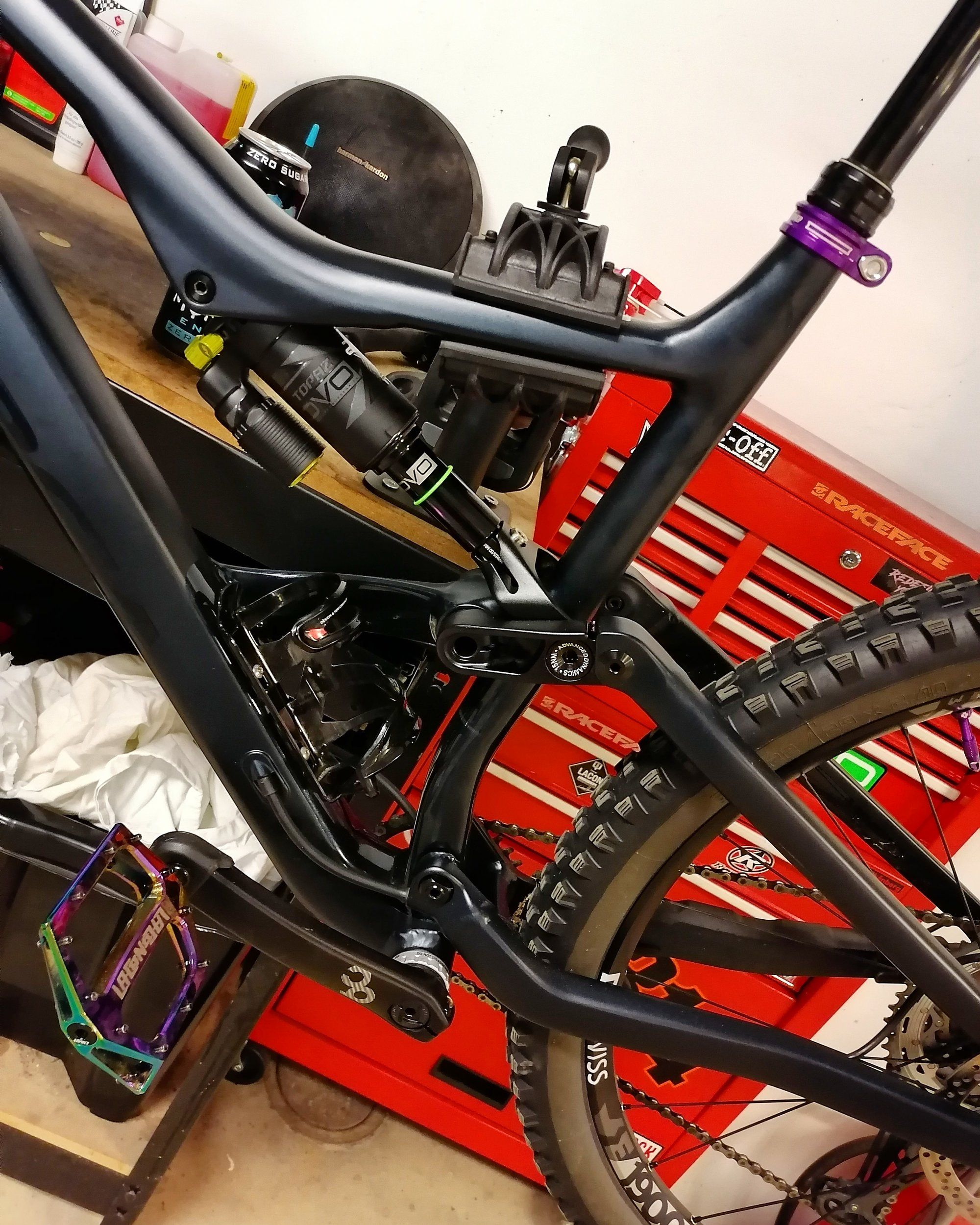

Vilken dag som helst får jag en ny på plats.
Ny triangel eller hel ram? Jag har inte sett att min glappar när jag har hjulet monterat. Bara när jag tar av hjulet. Tycker ändå att lagret sitter där det ska.
Brickan som är inringad på bilden har jag dock inte, isåfall sitter den fast i låsbrickan.
Utan åtdraget hjul är det lite glapp överallt där. Mitt är med hjulet på plats.
Nya kedjestag verkar vara min lösning.
Ok! Har försökt googla lite men hittar inga trådar om detta. Tänker att antingen kan det vara så eller så är det ovanligt. Cykeln har ju ändå varit populär så om det är konstruktionsfel borde man hitta det lätt.
Det är ju världens längsta tråd...nu såg jag att det var lagret som satt löst i kedjestaget. Fick du svar från Orbea om det var fel på tillverkningen eller ngt annat? Ändå jäkligt lång tid till du fått nytt. Hur har du löst under tiden?
Oklart exakt varför för mig, men jag får nytt utan knussel. Sen har det tagit väldigt lång tid, ja. Jag har inte varit jättesnabb nu på senhösten med att dra i det heller i och för sig. För mig funkade det att montera om lagret med cylindrisk låsning som tillfällig fix. Har cyklat så hela sommaren och hösten.
Fattar, vilket lim använde du? Loctite, Biltema? Annat? Skönt om man slipper beställa och bara kan åka och köpa i helgen.

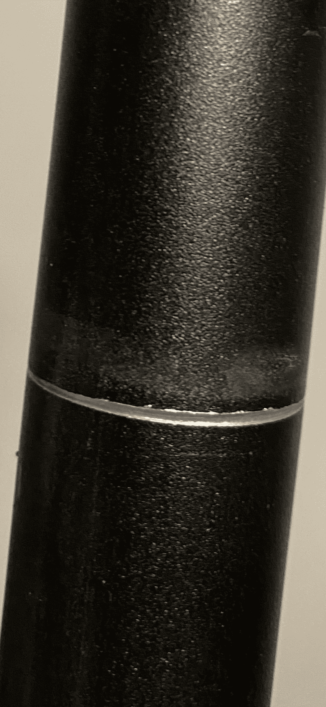

Crossmax
Nya Orbea OCCAM

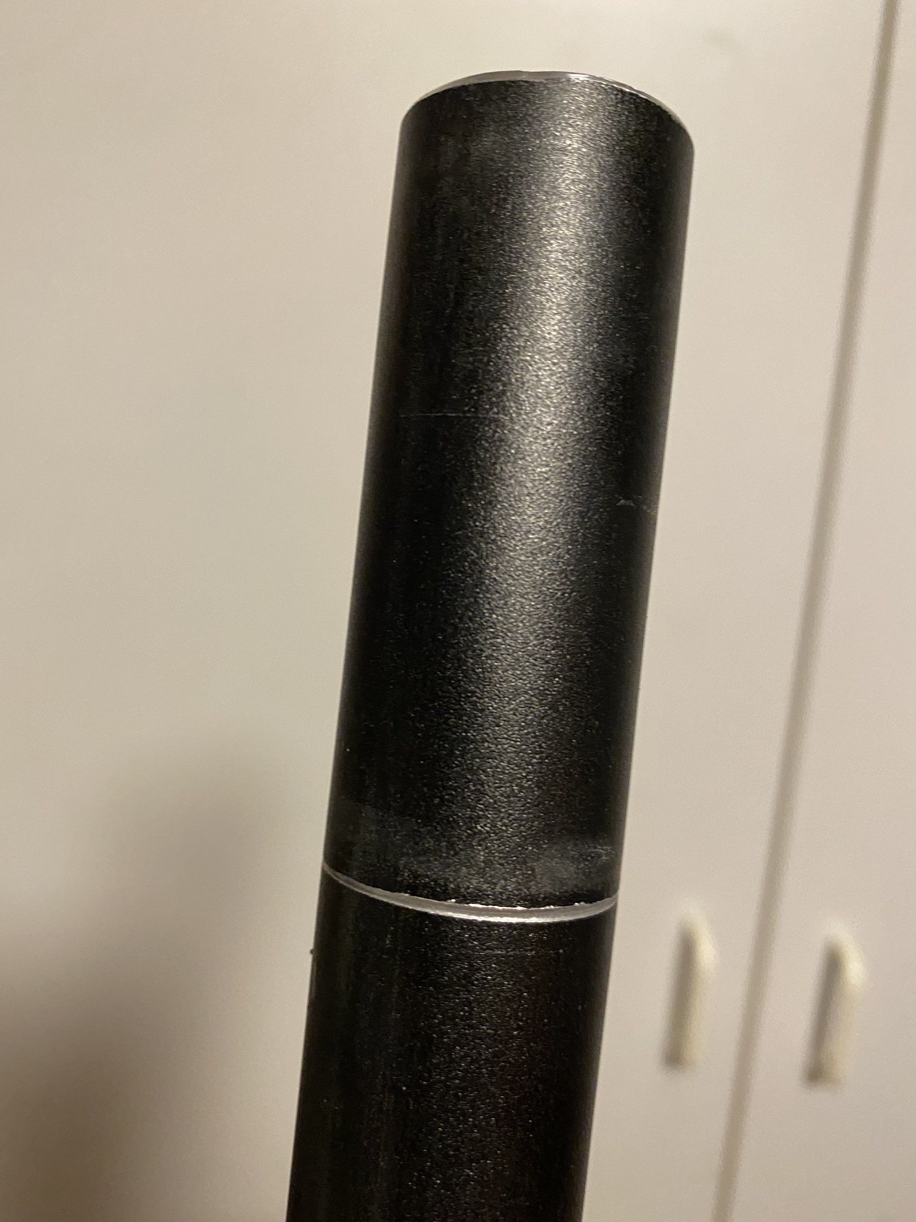

Ska det vara ett spår i gaffeln?
Ser ut som något skurit in.
Ser ut som om någon tänkt kapa gaffelröret men ångrat sig halvvägs. Kanske i sista stund insåg att det kan vara bra att ha plats för spacers och styrstam också :oops:
Verkligen, det där ser ut som en avsiktlig kapning medelst rörkap som sedan övergetts. Att den har hamnat på din cykel är däremot helt sjukt, jag skulle inte vara nådig mot personen som monterade ihop cykeln!
